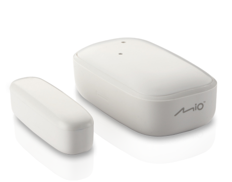

Az R12 szenzor két viszonylag kis méretű (7 x 2 x 3,5 cm és 5,5 x 2 x 2 cm), ragacsos talpú komponensből áll, amelyeket egymástól nem több mint egy centiméter távolságra kell rögzíteni az ajtófélfán, ablakkereten, esetleg a szekrény szélén, illetve az ajtón, ablakon vagy fiókon. Elméletileg van rá lehetőség, hogy leszedjük és áttegyük máshova, viszont azt tapasztaltuk, hogy 3-4 alkalom után már nem tapad olyan stabilan, és olyat is láttunk, hogy a ragasztócsíkba belegyógyult egy, korábbi helyről származó festékdarab.
Mio Door/Window Sensor R12
Amennyiben az egyik érzékelő elmozdul, azaz pl. kinyílik az ajtó vagy kihúzzák a fiókot, akkor megszűnik a két eszköz közötti mágneses kapcsolat. Ezt követően a rendszer egy központi egységen, a Mio Hubon keresztül automatikusan üzenetet küld a felhasználó(k) mobil eszközére, ugyanis egyszerre akár négyen is használhatják a rendszert. Így rögtön lehet tudni, ha valami gubanc van, és azonnal lehet intézkedni, riasztani az őrt, portást, szomszédot, rendőrséget.
Tehát maga a szenzor ettől függetlenül a lopást, betörést nem akadályozza meg, azaz ott még nem tartunk, hogy azonnal ható altatógázt bocsásson ki magából vagy materializáljon egy pitbullt, ez egyelőre sajnos a jövő zenéje. A márka többi okos eszközéhez is szükséges központi egység a hálózati áramforrásból nyeri az energiát, de maga a szenzor 2 db mikroceruza (AAA) elemmel működik. Ezzel akár egy éven keresztül is működőképes maradhat napi átlagosan két riasztás esetén.
