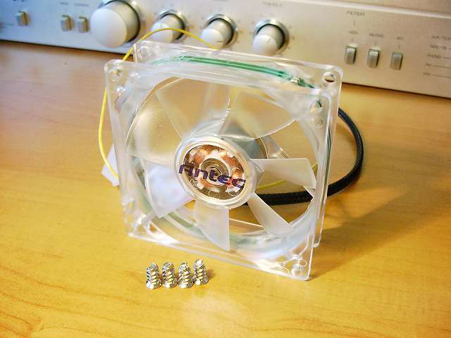

Lássuk a hozzávalókat! Egy méter hálózati kábel(220V, nem LAN:), egy számítógép tápcsatlakozó hüvely és dugasz, egy 80 mm-es venti, plusz némi hulladék alumínium (85 mm x 150 mm). Ezeket venti nélkül számítva kb 4-500Ft-ból be lehet szerezni, egy sima tápventi kb 800 Ft, az itt használt Antec világító venti árát pontosan nem tudom, de max 3-4000 Ft. Szükségünk lesz még egy forrasztópákára, forrasztóónra, fúrógépre, dekopírfűrészre (vagy másra, a lényeg, hogy kell valami, amivel lyukat tudunk vágni), egy szett reszelőre, zsugorcsőre (vagy ragasztópisztolyra) a szigeteléshez és lemezvágó ollóra. A csillagcsavarhúzó elengedhetetlen tartozék!

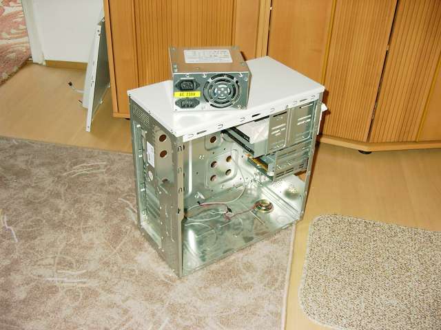

Ha ezek mind megvannak, és lelkesedést is bőven érzünk magunkban a világ (a gépünk) jobbá tételéhez, akkor tegyünk szabaddá egy délutánt, és "moddoljunk"! Első lépésként szedjük ízekre gépünket, és minden érzékeny alkatrészt rakjunk valami biztonságos helyre, ahol mondjuk nem cseppen rá forraszanyag, mert az nem jó. A műanyag előlapot is távolítsuk el, és mindkét oldallapot szedjük, ezek mehetnek a többi cucc után, a bombabiztos helyre. Ha minden alapanyag és szerszám megvan, és funkcionál, akkor in medias res! (mostantól magad vagy, kedves olvasó, mi csak a háttérből figyelünk, mint a NagyTestvér...)

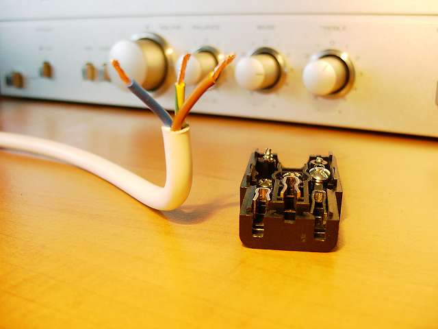

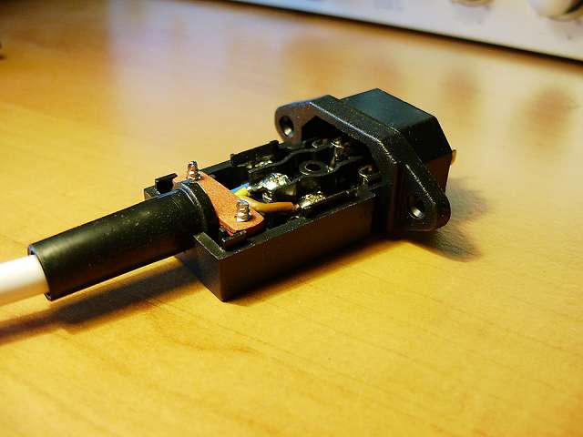

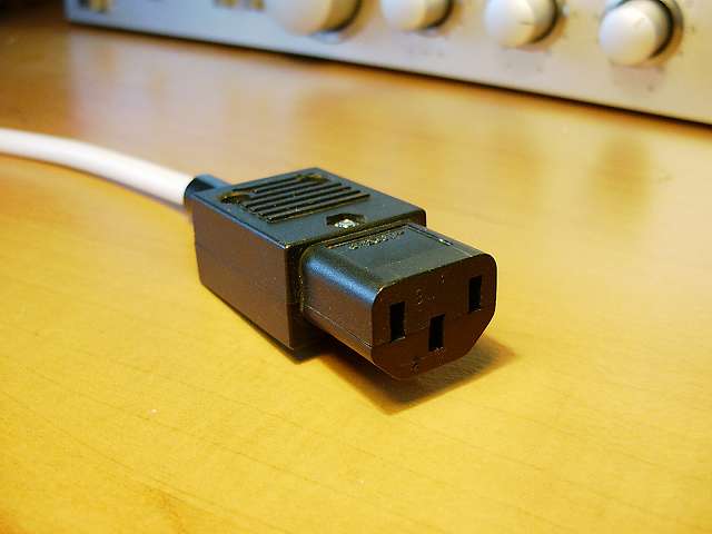

Tehát: első lépésként szereld fel a hálózati kábel végére a csatlakozót! Ha ezt meg tudod oldani magadtól, ugord át ezt a bekezdést... Egy csillagcsavar tartja egyben a dugaszt, ezt kell kitekerni, majd az ott található 3 csavart fellazítani. Attól függően, hogy milyen csatlakozót sikerült venned, szét kell majd vágni az egészet, ahogy azt mi is tettük, vagy ha szerencsésebb vagy, és találtál könyökcsatlakozót, akkor simán lecsupaszolod a hálózati kábel mindhárom erét, becsúsztatod a csatlakozók alá, majd betekered a csavarokat. Ezek után a kábelt még két csavarral rögzíteni kell, hogy ne tépd ki elsőre a vezetéket a csatlakozóból, mert az kellemetlen. Ha ez megvan, vissza a műanyag borítást, a csillagcsavart, és kész az első rész.

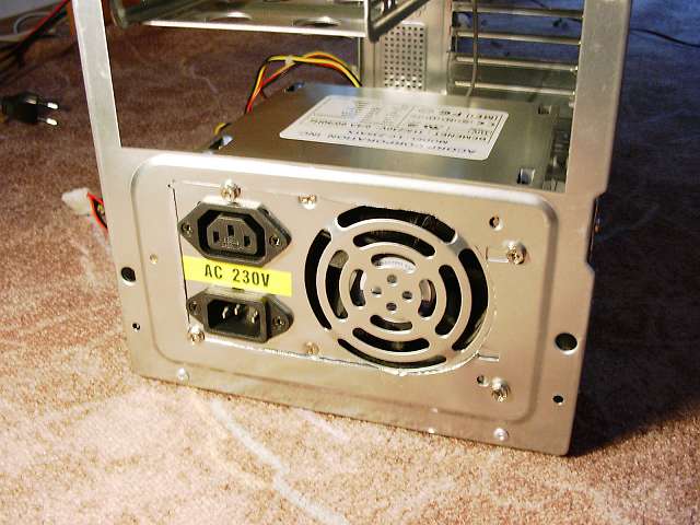

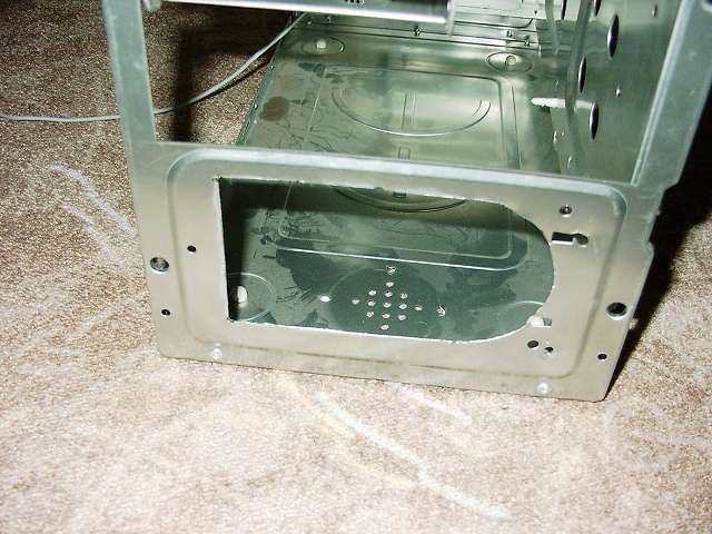

Most a ház (esetleges) garanciájának teljes megsemmisítése a feladat, amit a tapasztaltabb modderek már magas szinten művelnek. Karctűvel rajzold fel a táp szellőzéséhez, és áramellátásához szükséges nyílást a ház megfelelő helyére, jelöld be a rögzítési pontok helyét, és okozz folytonossági hiányt az anyagban, mondjuk egy dekopífűrész aktív közreműködésével. Ha valakinek nincs otthon, vagy csak simán mazochista, az nyugodtan próbálkozzon a flex-lemezvágó olló kombinációval, lehet vele szenvedni, nekem is sikerült. A lyukakat most a reszelők segítségével sorjamentesíteni kell. Csúnya sebeket okozhat az éles lemez, ezt tapasztalatból mondjuk, úgyhogy csak óvatosan! Ha eddig minden jól ment, most a négy eredeti csavar segítségével rögzítheted a tápot, kb úgy, ahogy az a képeken is látszik.

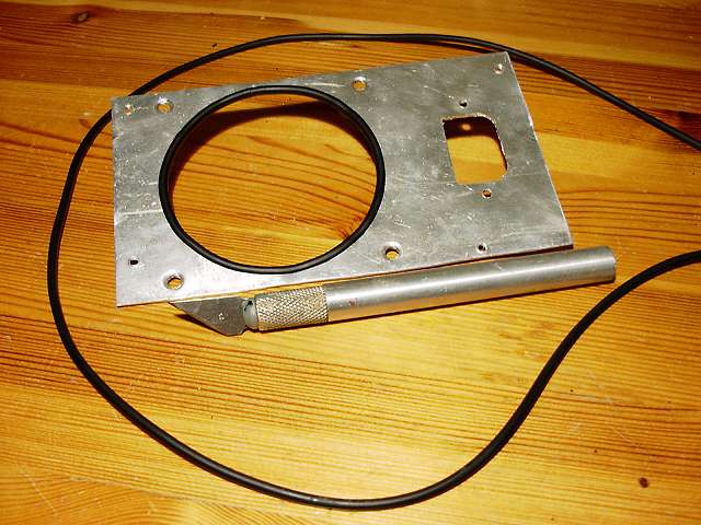

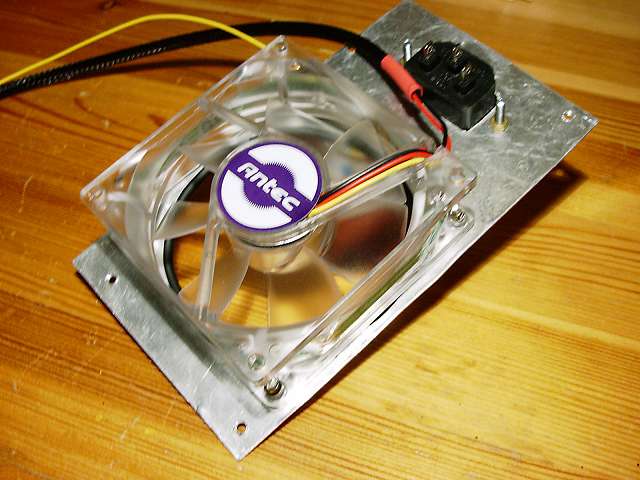

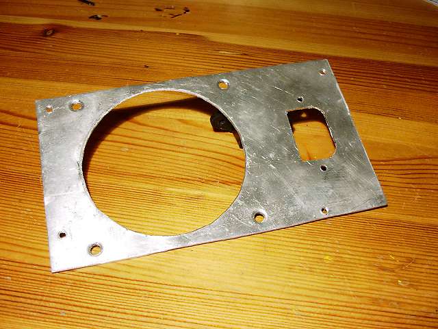

A tápegység a helyén van, most a hátlapon található lyuk kitöltése a feladat. Ehhez levágtunk lemezvágóval egy 85 mm x 150 mm-es lemezdarabot némi hulladék alumíniumból, és feljelöltük a venti, a csatlakozóhüvely és a rögzítő csavarok helyét. Ha ez megvan, újból neki lehet állni fúrni-faragni, viszont itt már sokkal könnyebb a megmunkálás, mint az acéllemeznél. A ventinyílás kivágásával vigyázni kell, mert csak egy keskeny perem marad, ami könnyen törik, és akkor lehet kezdeni előlről. A tápcsati süllyesztéséhez egy furcsa alakú nyílást kell kialakítani, ezt némi furkálással és sok reszeléssel alakítsd megfelelő méretűre és formájúra!
