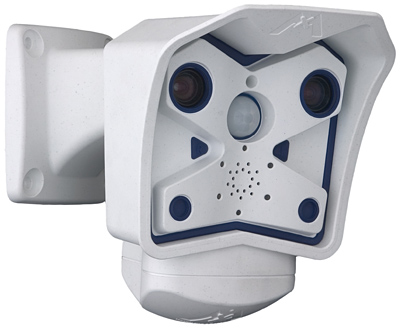

Mobotix M10D extrákkal: a két kamera objektívje eltérhet (az egyik például nagylátószögű, a másik teleobjektív); van mozgásszenzor, LED-világítás és kétirányú hangátvitel beépített mikrofonnal és hangszóróval [+]

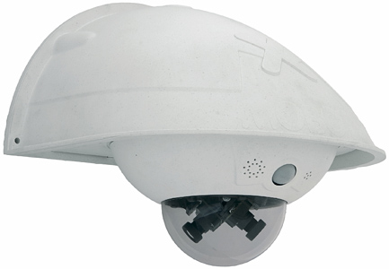

Mobotix D10D: eltérő látómezejű (és akár objektívű) kamerák közös védőburkolatban [+]

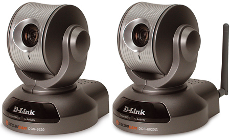

D-Link kamerák vezetékes és vezeték nélküli hálózati interfésszel [+]

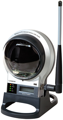

Új modell egy kisebb piaci szereplőtől: a Linksys kisvállalkozásoknak szánja
a beépített mikrofonnal és Wi-Fi interfésszel ellátott WVC200 PTZ kameráját [+]
