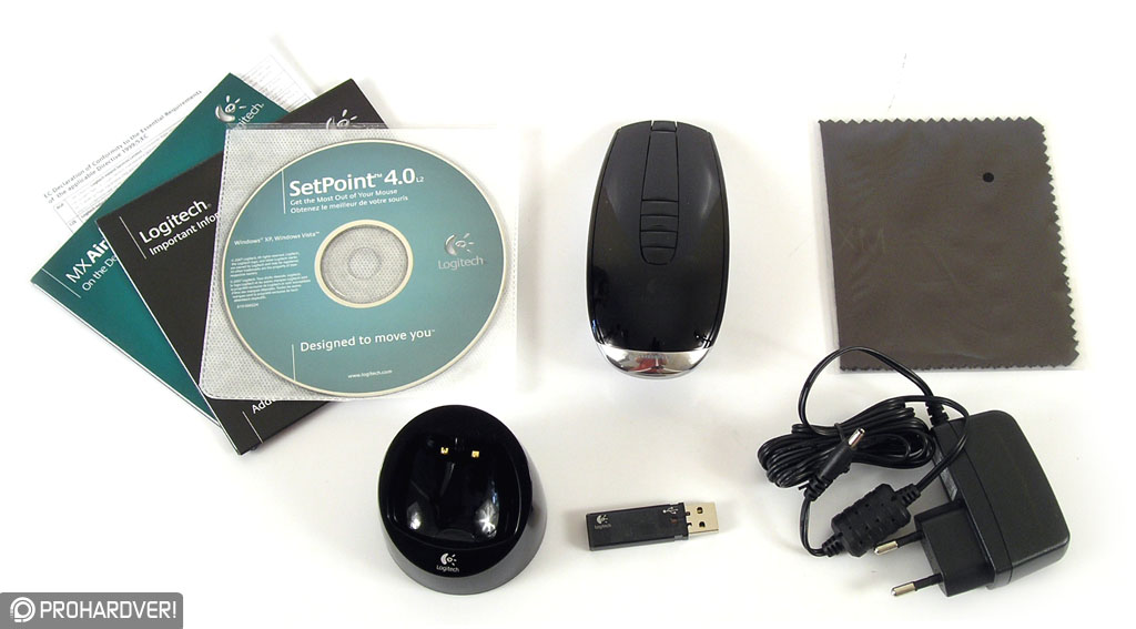

Nagyon szép dobozából az egér mellett egy töltő, hozzá való tápadapter, vevőegység, némi szoftver és használati útmutató, valamint egy rongyocska került elő. Utóbbira valószínűleg nagy szükség lesz, mert a fényes egér elég szépen gyűjti majd az ujjlenyomatokat. Érdekes, hogy a számítógéppel nem Bluetooth, hanem sima 2,4 GHz-es rádiós kapcsolatot tart, melynek a gyáriak szerint 9 méter a hatótávolsága.

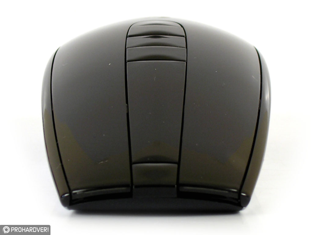

Valójában az MX Air csak félig egér. Van neki hagyományos, lézeres érzékelője, de emellett mutatópálcaként is működik. Persze nem olyan fejlett 3D-s a rendszere, mint a Wii vezérlőjének, de így is nagyon érdekes dolgokat lehet vele művelni. A formát is ennek a kettős felhasználásnak a jegyében alakították ki. Az egér kerek fenekét markolva megnyújtott orrával mutogathatunk. Fő gombjait ilyen helyzetben nehéz lenne elérni, ezért megnyújtották őket, az egér elejétől 6 centiméterre is érzékelnek még. Nagyjából ebben a távolságban kezdődik középen egy négy gombból álló sor, ami mutogatás közben lehet hasznos.
Nincs görgője az MX Airnek, helyette a notebookos V500 érintőmezejének továbbfejlesztett változatát kapjuk. Ujjunkat a két fő gomb között előre-hátra huzigálva tekerhetünk föl és le. Oldalra döntés (tilt) nincs. Az érintőmező figyel a mozgás sebességére is, ahhoz igazítja a léptetés sebességét. Akár a Microgear görgők lendülete is elérhető vele. Úgy is léptethetünk, ha az érintőmező elejét vagy hátulját lenyomjuk, mert két normál gomb bújik meg mögötte.

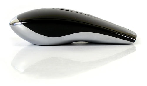

Érdekes a hátsó rész formaterve. Fekete műanyag alatt vékony ezüstös fémréteget láttunk a diNovo Edge billentyűzetnél is. Látványra nem voltunk teljesen kibékülve ezzel a fényes fémmel, úgy nézett ki, mint az olcsó krómhatású műanyag, amely foltokban már kezdi elveszíteni fényességét. Ezek a foltok valójában egy kis suvickolással eltüntethetőek, de néhány érintés után azonnal visszatérnek.
Oldalról is nagyon mutatós az ívelt forma, de úgy tűnik, áldozatául esett az ergonómia. Amellett, hogy vékony, elég lapos is az MX Air, a feneke pedig magasan végződik.
