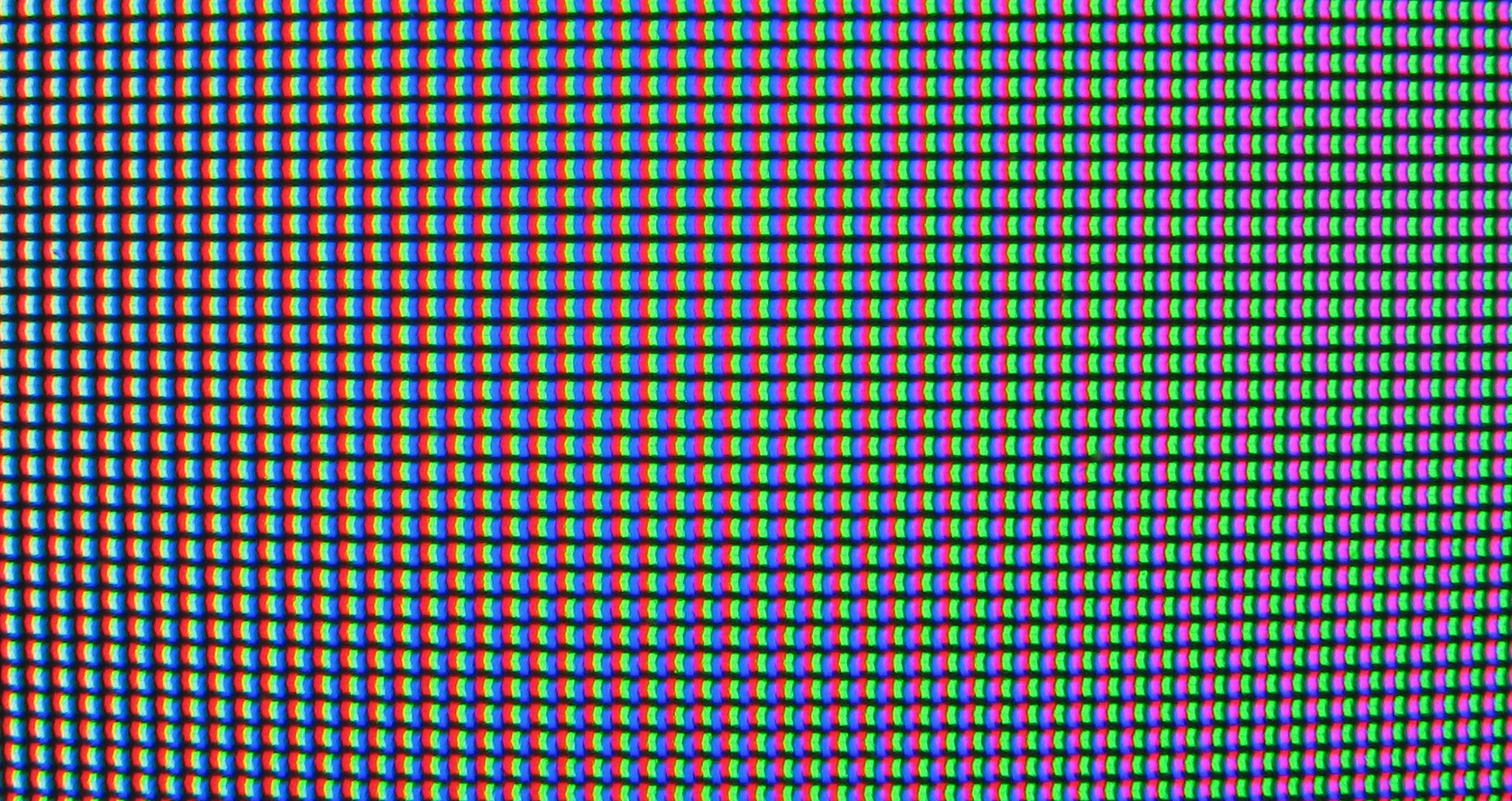

A termékbe a vállalat saját fejlesztésű, 31,5 inches képátlóval bíró, 2546x1440 képpont megjelenítésére képes, 93,24 ppi pixelsűrűségű, Nano IPS technológiára épülő kijelzője került. A megjelenítőt a szokásoknak megfelelően bevonták valamilyen speciális anyaggal, amely hatékonyan oszlatja és nyeli el a zavaró külső fényeket.

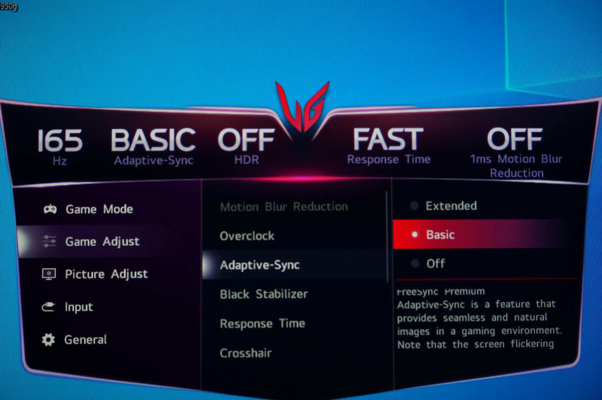

A monitor maximális képfrissítési frekvenciája az overclock funkció segítségével 180 Hz-ig tolható ki, de ilyenkor nem kapcsolható be a dinamikusan változó képfrissítési ráta, ha valaki mégis erre vágyik, akkor be kell érnie 165 Hz-cel. A videokártyával történő szinkronizáláshoz G-Sync és FreeSync is rendelkezésre áll, tartománya 48-165 hertz közé esik. Az NVIDIA és az AMD hivatalos tesztprogramjainak lefuttatása alapján szerzett tapasztalatok birtokában ki lehet jelenteni, hogy ez a technológia működik is.

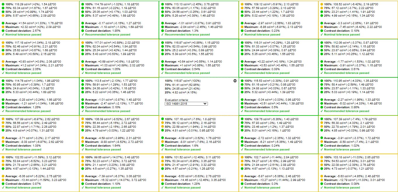

A modell válaszideje 12 ms, amely több fokozatban 1 ms-ig csökkenthető úgy, hogy ilyenkor sem tapasztalható zavaró utánlövés effektus. Az input lag a Leo Bodnar eszközzel végzett méréseink szerint 9,8 ms, ami nagyon jó értéknek számít, tehát tényleg egy ízig-vérig gamer eszközről van szó. A fényerő eloszlása műszeres méréseink szerint nem egyenletes, a homogenitás tehát nem tökéletes, és maximum 14 százalék körüli eltéréseket tapasztaltunk az egyes képrészletek között. Az átmenetek viszont egyenletesek, a hétköznapi használat során egyáltalán nem vehetőek észre foltok a kijelzőn.
Homogenitásvizsgálat: fénysűrűség mértéke az egyes fényerő-beállítások mellett
Homogenitásvizsgálat: fénysűrűség mértéke az egyes fényerő-beállítások mellett [+]

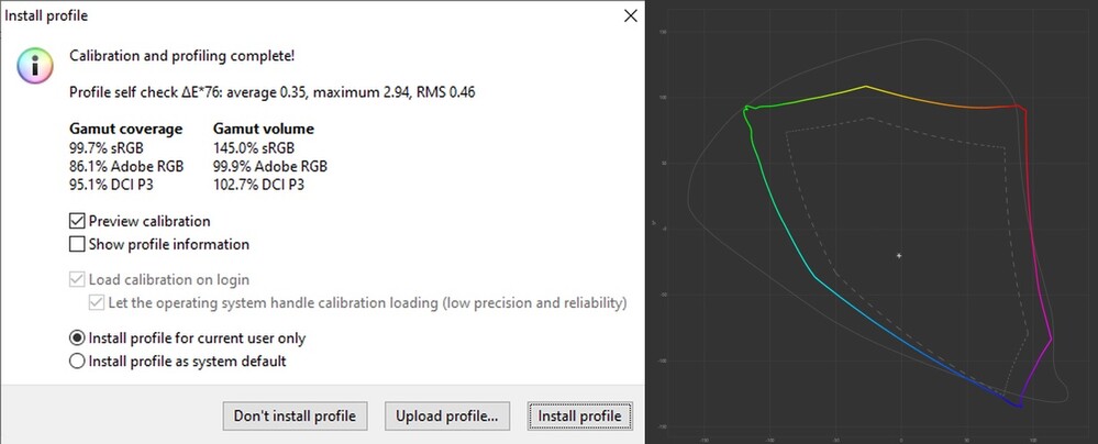

Egy i1 Display Pro kalibrátorral, illetve a DisplayCAL névre hallgató alkalmazás segítségével vettük szemügyre tüzetesebben az említett beállításokat. Sorrendben ezek a következők: FPS, Gamer1, Gamer2, HDR Effect, Reader, RTS, sRGB, Vivid. A kapott értékek közül a legnagyobb fényerőt, a feketeszintet, a valós kontrasztarányt, a színhőmérsékletet, illetve a delta E értékeket tüntettük fel a táblázatban. Utóbbi egy olyan numerikus érték, ami két különböző szín távolságát határozza meg egy színrendszeren belül; minél kisebb a delta E értéke egy adott színnél, annál közelebb áll a referenciához (sRGB), vagyis annál jobb.
Ezt követően a célértékeket (120 cd/m² fényerősség, 6500 K színhőmérséklet, 2,2 gamma) próbáltuk belőni, illetve a legnagyobb színpontosságot elérni, ami egész jól sikerült. A színhőmérséklet 6600 K, az átlagos delta E 0,31, a legnagyobb delta E pedig 1,39 lett, ezek remek értéknek számítanak. A fényerő 118,2 cd/m², a feketeszint  0,1721 cd/m² lett, így a valós kontraszt 685,1:1, ami viszont messze van a kiemelkedő eredménytől. A képen a színtérlefedettség látható: a szürke szaggatott vonal jelzi a referencia színteret, míg a színes alakzatok a mért színteret ábrázolják. Eszerint a kijelző 145 százalékban fedi az sRGB színteret, de ezen belül a számottevő pontosság 99,7%, ami monitorok esetében kiemelkedően jónak számít!

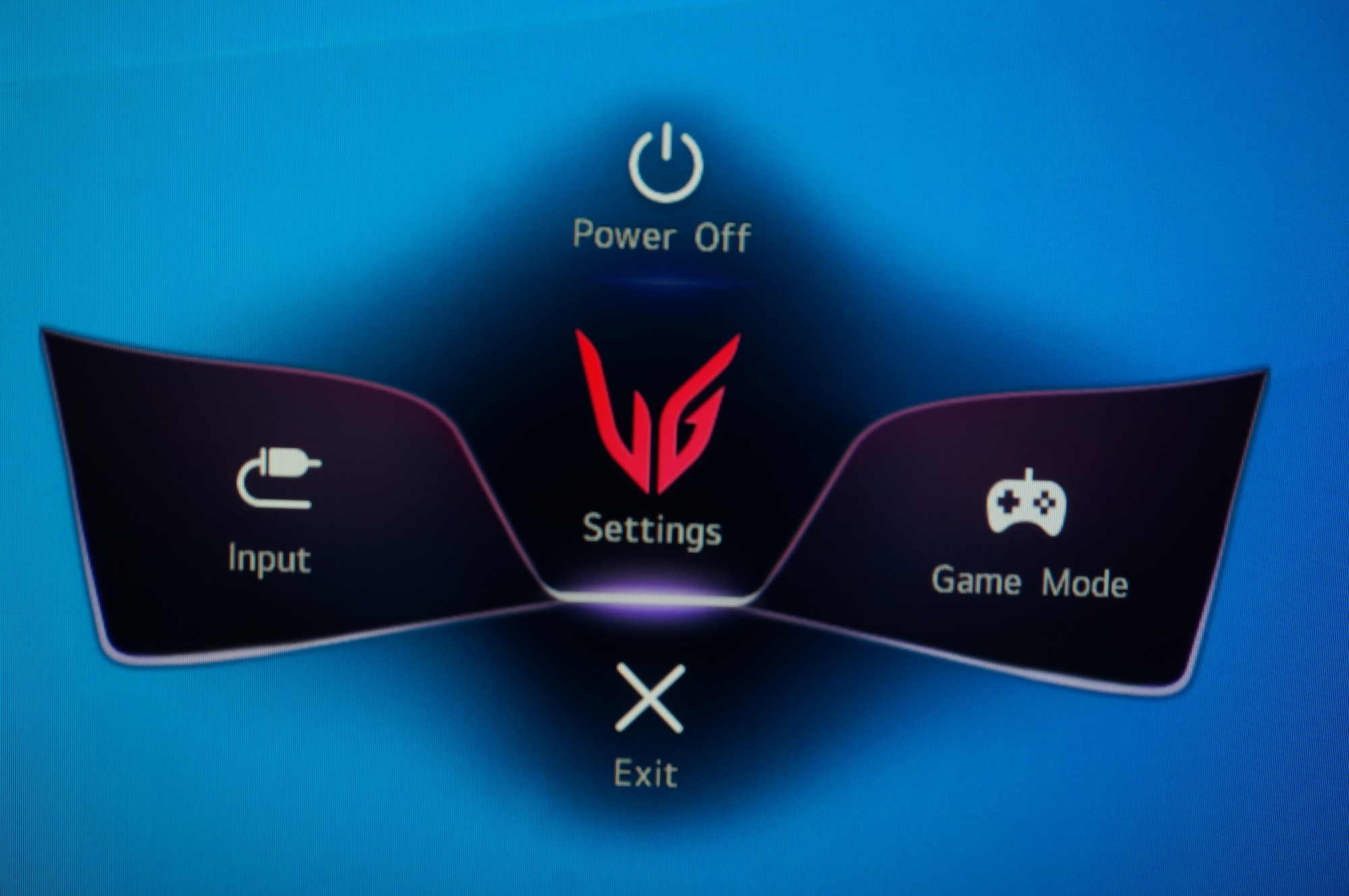

A monitorok mellé nem nagyon divat távirányítót pakolni, így ilyet itt sem kapunk, a menürendszerben való navigáláshoz a készülékház alsó részén található kisméretű joystickot kell használni. A kicsit megújult grafikus kezelőfelület sajnos magyar nyelven nem kommunikál, viszont a struktúra kellően sekély, felépítése pedig logikus, így kezelése valószínűleg senkinek nem fog komoly problémát okozni.

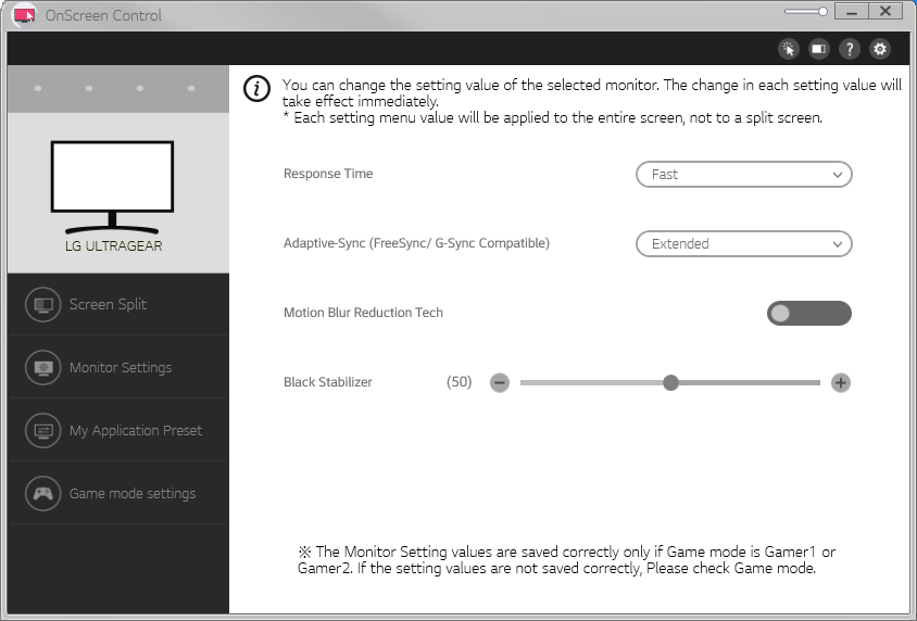

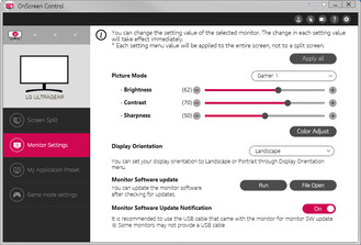

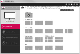

Az remek, hogy a kijelző képes együttműködni a vállalat OnScreen Control nevű alkalmazásával, aminek segítségével néhány paraméter, például a fényerő vagy a kontraszt a számítógépen keresztül, azaz egérrel módosítható, valamint egyes funkciók ki-/bekapcsolására is van lehetőség. Sőt az OSC képes arra is, hogy darabokra szabdalja vele a felhasználó a képernyőt, és így a nyitott ablakban futó alkalmazásokat automatikusan külön képernyőrészekre pakolja.
Ebben a készülékben nincs integrált hangrendszer, pedig jó pár olyan LG monitor van, amelyből ez a szolgáltatás nem hiányzik. Van viszont a beépített célkereszt, aminek színe, formája és mérete is megváltoztatható. Ha bekapcsoljuk, akkor mindig ott lesz a képernyőn, és akkor hasznos igazán, ha az épp futtatott játékból ez hiányzik. Emellett említésre méltó extra a Black Stabilizer funkció, mely érzékeli a képernyő legsötétebb részét, és megnöveli annak fényerejét a jobb láthatóság kedvéért; ez is játékokban hasznos, amikor ellenfeleink a sötét sarkokban bujkálnak.
