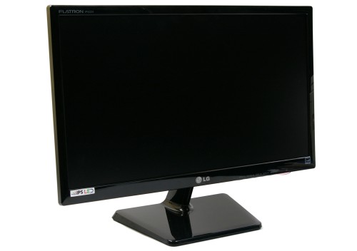

A 21,5"-es LG IPS224V-PN is a költséghatékonyság jegyében készült, de ez nagy szerencsénkre nem egyenlő azzal, hogy valami gagyit kapnánk, sőt éppen ellenkezőleg, kifejezetten igényes, főleg az árához képest. Ha a külsőt vizsgáljuk, akkor a szögletes és karcsú formában nincs kivetnivaló, ugyanakkor a felhasznált anyagok is teljesen elfogadhatók. Az érdes, háromszögmintás hátlap mellett egy kis szálcsiszolt minta is jutott az élekre, kár, hogy szemből nézve a káva viszont fényes és tükröződik. Szerencsére a kijelző felülete matt, így számottevő tükröződéssel nem kell számolni.
A gyártó szakított az ötlettelen, kör alakú talppal, bár az új sem hoz semmi forradalmit: egyszerű, letisztult, fényes műanyag, hasonlóan a kijelző keretéhez. Az előre nyúló állványnyak már kicsit izgalmasabb, hátulja pedig kábelcsatornaként funkcionál, mely rendkívül ötletes. Sajnos a dönthetőségen kívül semmilyen beállítási lehetőséggel nem büszkélkedhet az LG üdvöskéje.

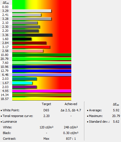

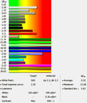

Dobozból kivéve, gyári beállításokkal

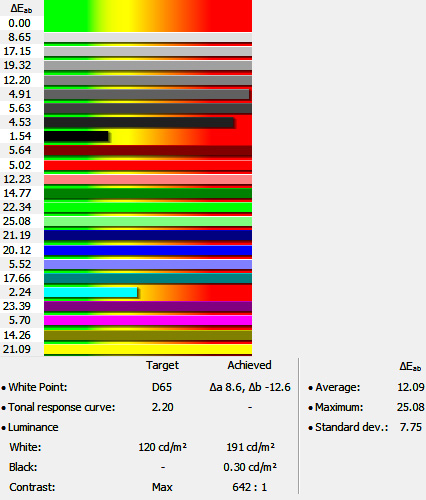

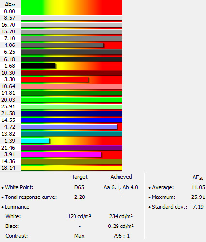

A dobozból kivéve, mindenféle módosítás nélkül, mint általában, ez a kijelző sem tökéletes, főleg az előre belőtt fényerő lesz rendkívül zavaró, amiből mindenképpen vissza kell venni. A gyárilag előre beprogramozott üzemmódokat is megmértük, amiből négyféle áll rendelkezésre: mozi (cinema), játék (game), fotó (photo) és szöveg (text).
Cinema / Game mód
Photo / Text mód
Sajnos a képi üzemmódok között sem akadt olyan, amit szívesen ajánlanánk mindennapos használatra, ezért kénytelenek vagyunk a kalibrálásra támaszkodni, ha a tökéletes eredmény elérése a cél.

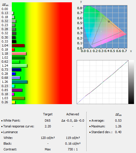

Bekalibrálva
Bekalibrálva
A bal oldali grafikonos ábra az egyes színek referenciától való eltéréseit mutatja (delta E), bal oldalukon az eltérés konkrét értékével. Ezek átlaga és maximuma a jobb alsó sarokban kapott helyet: az átlagos delta E értéke 0,53, a legnagyobb 1,26. Mindkét érték elfogadható, színhűség terén az LG IPS224 nem teljesít rosszul. A grafikon mellett megnézhetjük a LUT Managerrel készített képet, amin a három alapszín görbéje látható – minél inkább egymáson fut a három szín, annál pontosabb lett a kalibráció –, illetve a kijelző által megjelenített színtér grafikonja is itt szerepel.
Alul a "Target" részben azok az értékek szerepelnek, melyeket a kalibrálás során el szeretnénk érni. Ezeken nem változtattunk, továbbra is a 6500K színhőmérsékletet (D65), 2,2 gamma, 120 cd/m² fényerő és a legjobb fekete, valamint legnagyobb kontrasztarány a cél. Mellette az "Achieved" szekcióban a mért eredményeket látjuk. A kalibrálás viszonylag pontosan sikerült, csak a fényerőt lőttük egy picit alá, de ez az eltérés annyira minimális, hogy mondhatni elhanyagolható. A feketeponton 0,16 cd/m² értéket kaptunk, aminél láttunk már jobbat is, de ez már elfogadható. Ezzel együtt végeredményben 730:1 kontrasztarányt kaptunk, ami a panel képességeihez mérten alacsony (800-900 körüli értéket vártunk). Az ok az alacsonyra állított RGB beállításokban keresendő, de sajnos a rengeteg próbálkozás ellenére sem sikerült ennél feljebb menni a színhőmérséklet eltolódása nélkül.

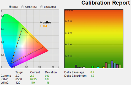

A korábban használt programmal is ellenőrizve
A biztonság kedvéért a korábban használt programmal is rámértünk az elkészített profilra, de nagyjából hasonló eredményeket kaptunk.
120 cd/m² – 6500K – 2,2 gamma fényerő kontraszt vörös zöld kék ICM profil
LG IPS224 33 70 34 41 49 >katt<
A BasICC-vel ICM kiterjesztésű fájlt készítettünk, ez ugyanúgy használható, mint a korábbi ICC-k. A hozzá tartozó beállításokat a fenti táblázat részletezi.

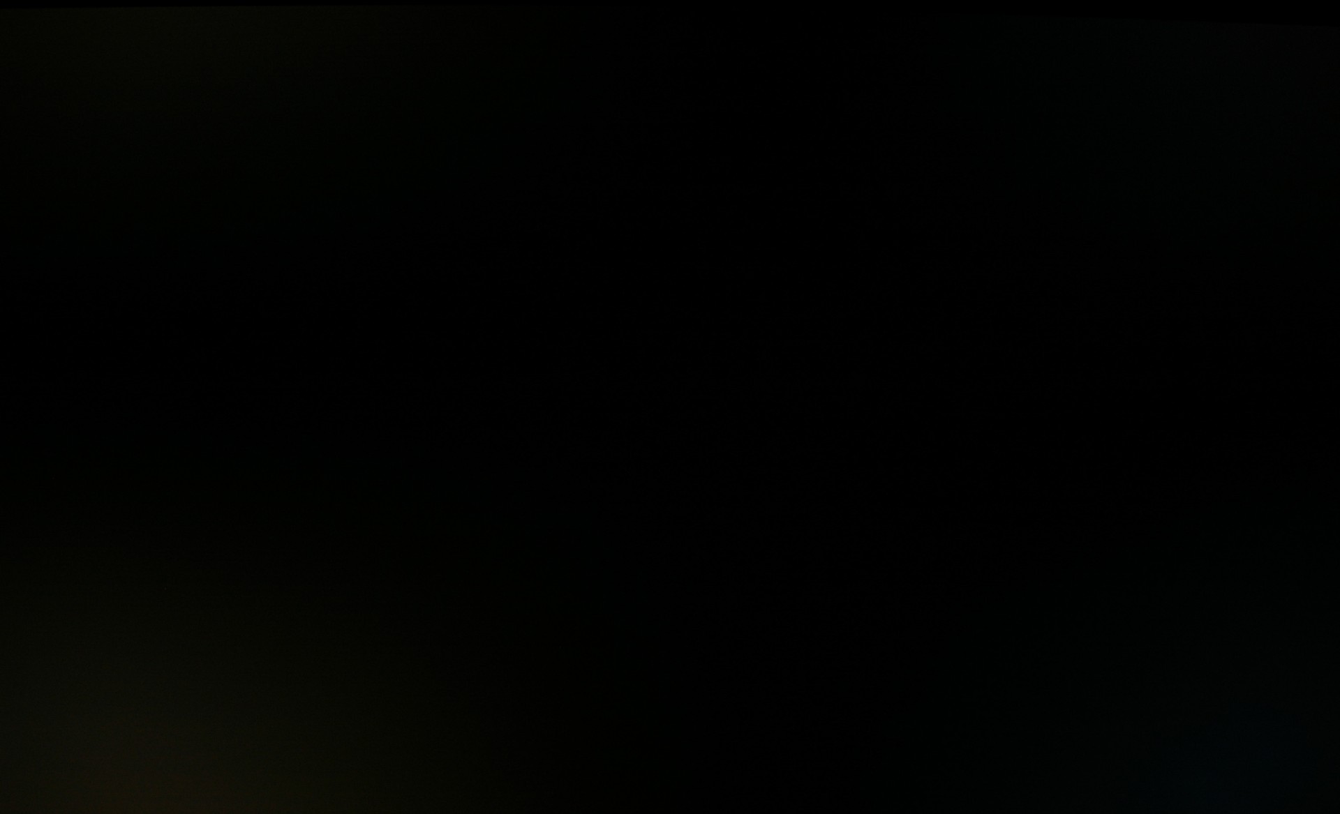

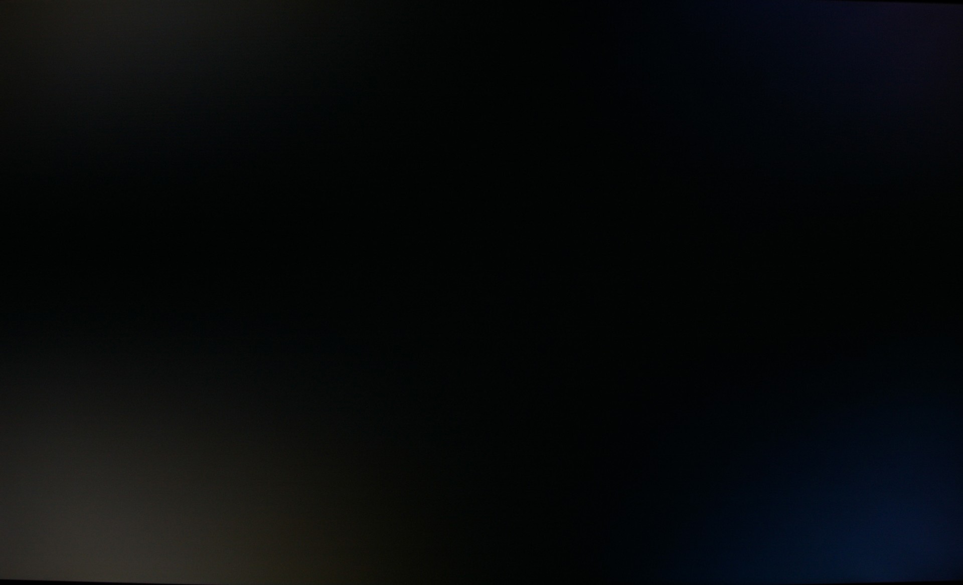

A fekete képernyő vizsgálata során megfigyelhető volt a sarkokban a glow effekt, amit hosszú záridővel jobban kiemeltünk, de rövid záridős képeknél is látszik némi derengés. Bár az LG IPS224 esetében ez a jelenség talán nem annyira durva, de így is zavarhat néhány felhasználót, akárcsak az, hogy a feketét nézve oldalról veszít a kontrasztból, a kép világosodik (mint minden A-TW nélküli IPS paneles, olcsó kijelző).

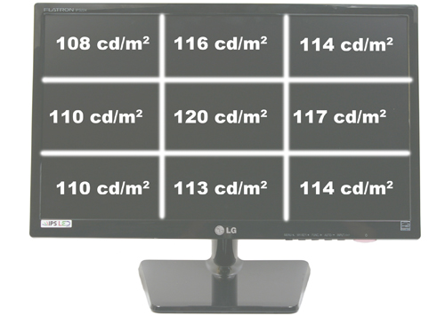

A háttérvilágítás nem tökéletesen egyenletes, viszont jellemzően nem nagyok az eltérések (maximum 10%, és az is csak egy irányba, lefelé) .

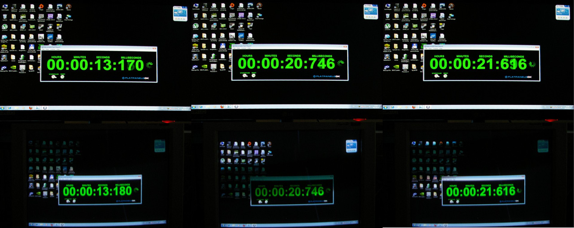

Input lag
Az input lagot a szokásos összehasonlításos módszerrel vizsgáltuk, egy régi CRT monitor és egy fényképezőgép segítségével. A bemeneti késleltetés az LG IPS224 esetében 10 ms; ennyivel volt lemaradva katódsugárcsöves rokonától. Ez kifejezetten jó eredmény, a játékosok nagy örömére.

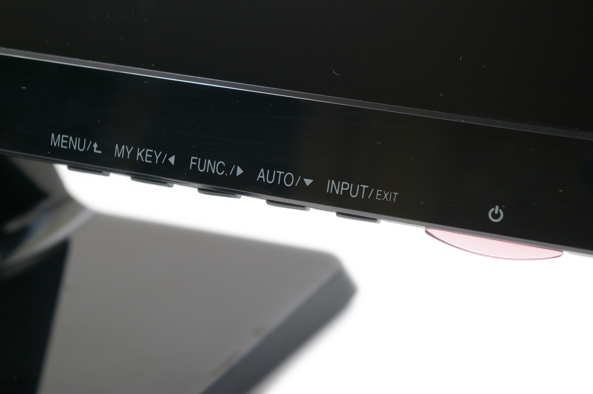

A mérnökök most nem bíbelődtek érintőgombokkal, távirányítóval, helyette olcsó, de jól működő, hagyományos gombokat kapunk, sőt még arra is ügyeltek, hogy a bekapcsolásra szolgáló gomb világítása kikapcsolható legyen.
Bár rég járt nálunk tévétunert nélkülöző LG kijelző, a korábban használt menüfelépítés már a múlté, az LG is áttért a gombok felett megjelenített OSD-re. Lássuk ennek felépítését!
Nos, ami a használatot illeti, nincs könnyű dolgunk. Az egyes beállítások kiosztásával nincs gond, tehát logikai szempontból nem találtunk benne hibát, ugyanakkor a gombokkal való navigáció, az egyes menüpontokba való ki- és belépés, a paraméterek változtatása kicsit megizzasztott bennünket. Ezt nem rónánk fel hibának, de némi megszokást igényelt, míg az egyes gombok funkcióját sikerül agytekervényeinkben memorizálni és vakon elnavigálni.
