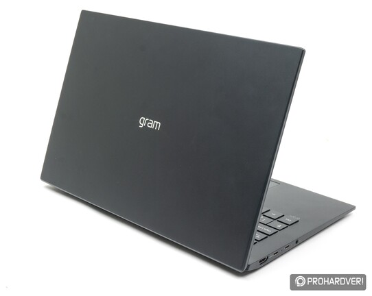

Fekete, visszafogott és karcsú – külsejét tekintve a Gram 14 sem tér el nagyon családtagjaitól. Természetesen a kisebb (313 x 215 mm-es) alapterületnek köszönhetően a 16 mm körüli vastagság kevésbé szúr szemet, és ugyanezen okokból kifolyólag a 999 grammos tömeg sem annyira meglepő, amikor felemeljük, de ettől még bőven az Intel Evo platformra épülő noteszgépek élmezőnyébe tartozik a készülék hordozhatóság terén.
A hivatalosan obszidiánfekete, a valóságban selyemfényű feketének mondható burkolattal védett notebook MIL-STD-810G teszteken is átesett, melyek során a rezgés, a sópára, a hőmérsékleti extremitások, a por, illetve az ütődéssel szembeni ellenállását találták „plecsnire” érdemesnek. Az utóbbi az utazás közbeni ütődéseket takarja, tehát ne gondoljuk azt, hogy ez valami ütésálló „strapanotebook”, de abban azért bízhatunk, hogy ha táskánkat véletlenül nekicsapjuk egy szék háttámlájának, a benne található Gram 14-nek sem lesz baja. Kézbe véve mindenesetre elég jól összerakott, masszív hatást kelt a burkolat, és ugyan sem a kijelző, sem a billentyűzet alatti rész nem extrém merev, nem is mondhatóak gyanúsan hajlékonynak.
A trendeknek megfelelően vékony kerettel rendelkező, sajnos elég erősen tükröződő képernyőt erős zsanérok tartják csukva, a készülék felnyitásához és a panel mozgatásához így általában két kézre van szükség. A készülék alján is folytatódik az elegancia, hiszen itt is fém burkolattal találkozhatunk; ennek felnyitását továbbra is erősen tiltja az LG, gumifedelek és -lábak rejtik a csavarokat, így a házi szerelés, bővítés ellenjavalt.
Csatlakozóit illetően a Gram 14-nek nem kell szégyenkeznie, a versenytársainál megszokott kínálatot nemcsak hozza, de némileg még túl is szárnyalja: két Type-C konnektor (mindkettő Thunderbolt 4-et kínál, és egyben töltésre is bevethetők), két USB 3.2 Gen2 Type-A, egy HDMI és egy kombinált hangcsatlakozó fedezhető fel a notebook oldalain, és extraként egy microSD kártyaolvasót is kapunk.

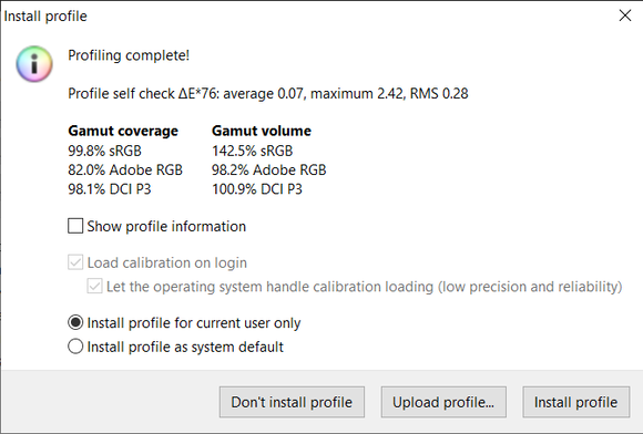

Egy LG gyártmányú notebooktól elvárható a jó minőségű kijelző, és a Gram 14 nem is okoz csalódást, a házon belülről származó IPS panel kellemes, a munkát segítő 16:10-es képarányt, 1920x1200 pixeles felbontást kínál, ezen felül pedig 334 cd/m² maximális fénysűrűséget és 1627:1 kontrasztarányt nyújt. Ez utóbbi adat kiváló, a fénysűrűség viszont csak jó – bár a 334 cd/m² elviekben elég akár kültérre is, a képernyő eléggé tükröződik, a jó olvashatósághoz tehát ennél több kéne.

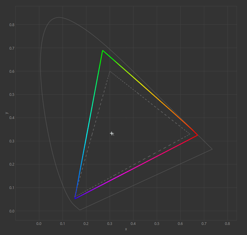

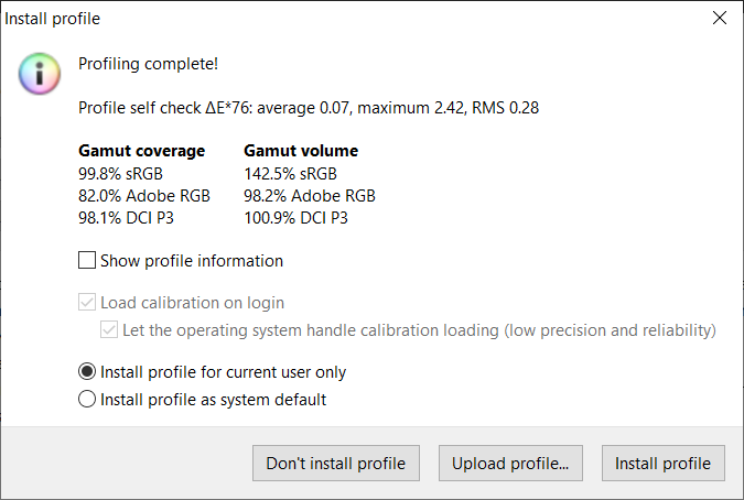

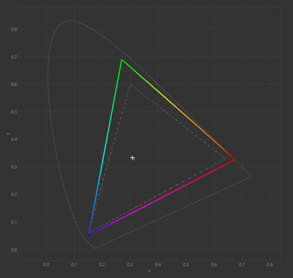

A színek területén kicsit felemás a helyzet: 99,8%-os sRGB-t, 82%-os AdobeRGB-t és 98,1%-os DCI-P3 lefedettséget kapunk (a panel teljes színtere egyébként 98,2%-ban fedi az AdobeRGB-t), ami nem rossz, viszont a maximális delta E meghaladja a 7-es értéket. Szerencsére a háttérvilágítás egyenletessége rendben van, és nincs nyoma PWM-nek sem.

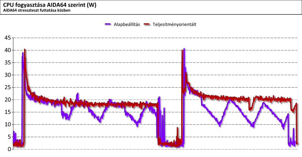

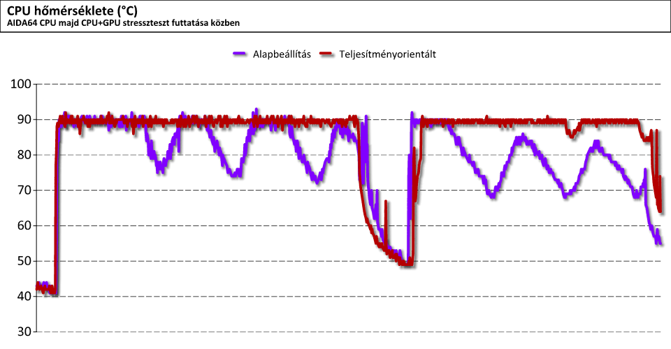

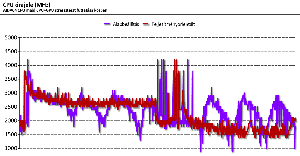

A processzor viselkedése mindenesetre ismerős lehet a korábbi LG Gram tesztekből, mert itt is ugyanazt a jelenséget látjuk: a Core i5-1135G7 az alapbeállítások mellett 10-20 watt között ingadozó fogyasztást (és ennek megfelelő hőmérsékleteket, illetve órajelet) mutat, a Teljesítménycentrikus profilnál viszont közel fix 18 watt a fogyasztás. Nem is ismételnénk magunkat, a Gram 14 is pontosan ugyanazt csinálja, mint a Gram 17, csak itt a Core i7-1165G7 helyett a Core i5-1135G7-et kellett kordában tartania a hűtésnek.

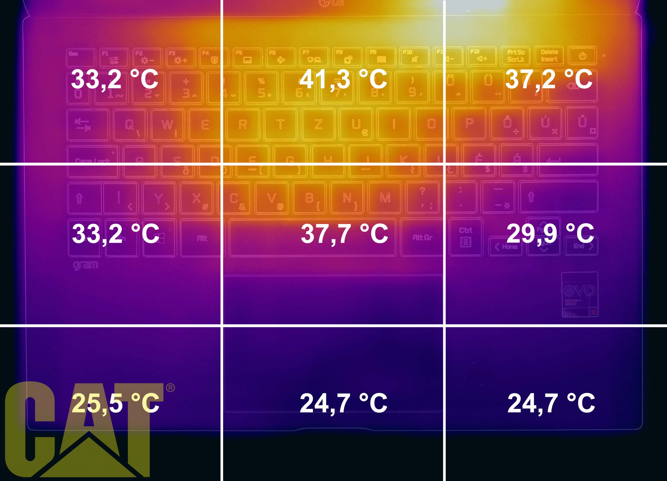

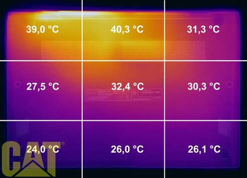

Nem ennyire hasonló a helyzet akkor, ha a burkolat melegedését vizsgáljuk; a kisebb gépház kevesebb hőt tud elvezetni, így némileg magasabb hőmérsékleteket mérhettünk. A maximum érték 47 °C körüli, de a testünkkel érintkezésbe kerülő részek ennél kevésbé melegszenek fel.

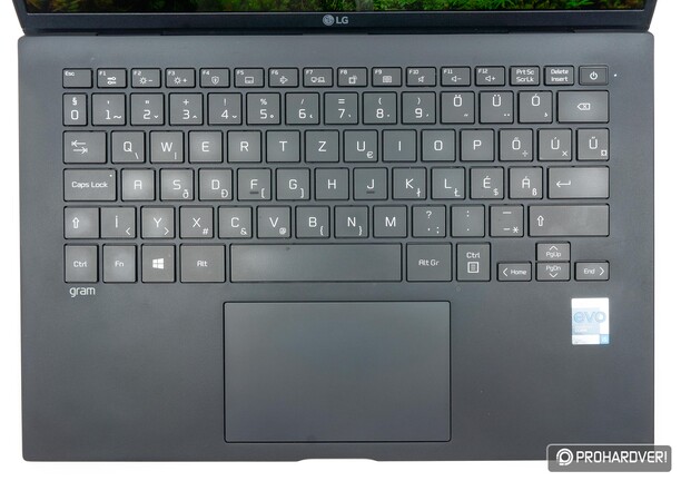

Ahogy csökken a méret, úgy a billentyűzet is egyre szűkebb korlátok közé szorul – ezért aztán a Gram 14-en már nem találkozhatunk numerikus résszel, ami a 16 és a 17 esetében még adott volt.
A klaviatúra egyébként nem rossz, a gombok szépen mozognak, visszajelzésük határozott, elmozdulási útjuk – a korlátokhoz képest – szintén rendben van. Háttérvilágítás természetesen rendelkezésre áll, a bekapcsológomb, mely enyhén süllyesztett, ujjlenyomat-olvasóként is funkcionál. A kiosztás elfogadható, a kurzormozgató nyilak mondjuk zsúfoltak kissé, a bal Shift/í közelsége pedig némi megszokást igényel.
A tapipad, mely 112 x 70 mm-es, rejtett gombokkal rendelkezik. Felületén könnyen siklik ujjunk, a kurzor pozicionálása egyszerű és precíz, a többujjas gesztusok támogatása is rendben van.
