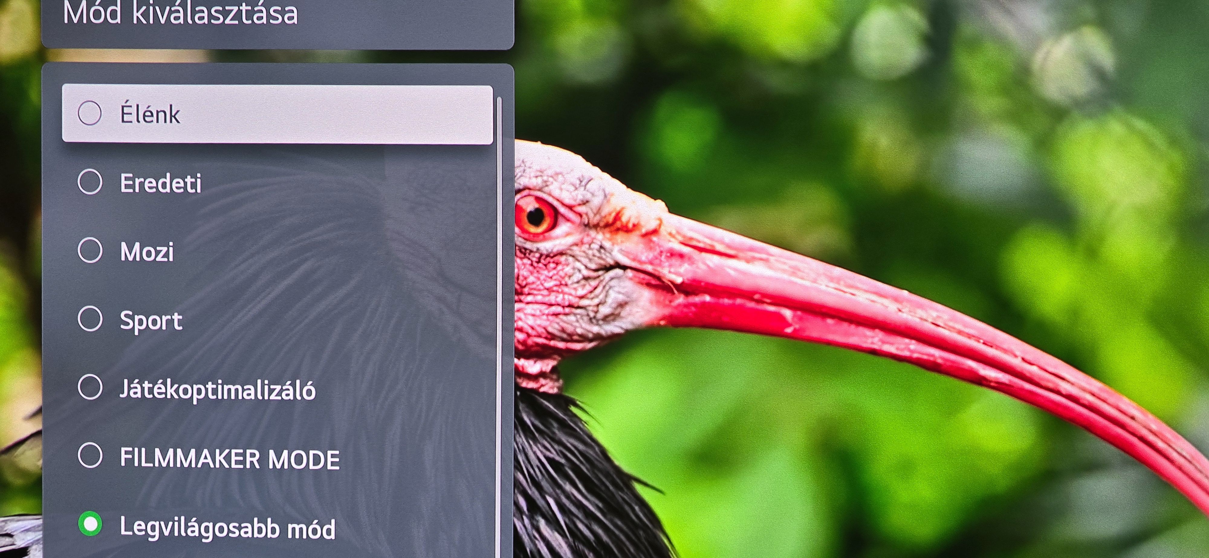

A szúnyogháló-effektus csak nagyon-nagyon közelről vehető észre, a szivárványhatás nevű jelenséggel (amikor egy pillanatra mindhárom alapszín látható) nem találkoztunk. Nem spórolták ki az előzetesen programozott  képprofilokat. Kilenc közül választhat a felhasználó, és ezek már a nevükkel (Eredeti, Élénk, Mozi, Sport, Játékoptimalizáló, Filmmaker, Legvilágosabb, Szakértő (Sötét tér), Szakértő (Világos tér)) jelzik, hogy mi várható tőlük. A már bevált módon többé-kevésbé különböznek egymástól a fényesség, kontraszt, színhőmérséklet, azaz úgy általában a képvilág tekintetében.
