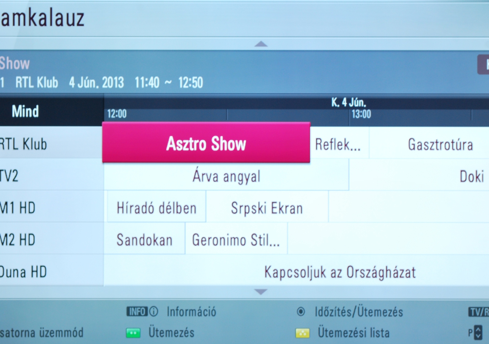

Ha valakinek arra támadna gusztusa, akkor kedve szerint sorba rendezgetheti a csatornákat. Ennél némiképp fontosabb, hogy az Info gomb megnyomásával lekérhető egy rövid leírás az egyes műsorok tartalmáról és hosszáról. Az EPG, azaz a digitális tévéújság is kinyitható, ami ugyan egész jól néz ki, viszont egyszerre csak öt adó kétórányi programja fér ki a kijelzőre. Természetesen innen is lekérhető a rövid ismertető, viszont a tartalmak nem listázhatóak ki típusuk szerint, pedig a rendszer képes az erre vonatkozó jelek feldolgozására. Itt kapcsolható be az emlékeztető funkció, aminek aktiválása után a tévé jelzi, ha kezdődik a kiválasztott adás, valamint beprogramozható az felvétel időzítése is, hiszen a tv biztosítja az USB-n keresztül csatlakoztatott külső merevlemezre történő műsorrögzítést.

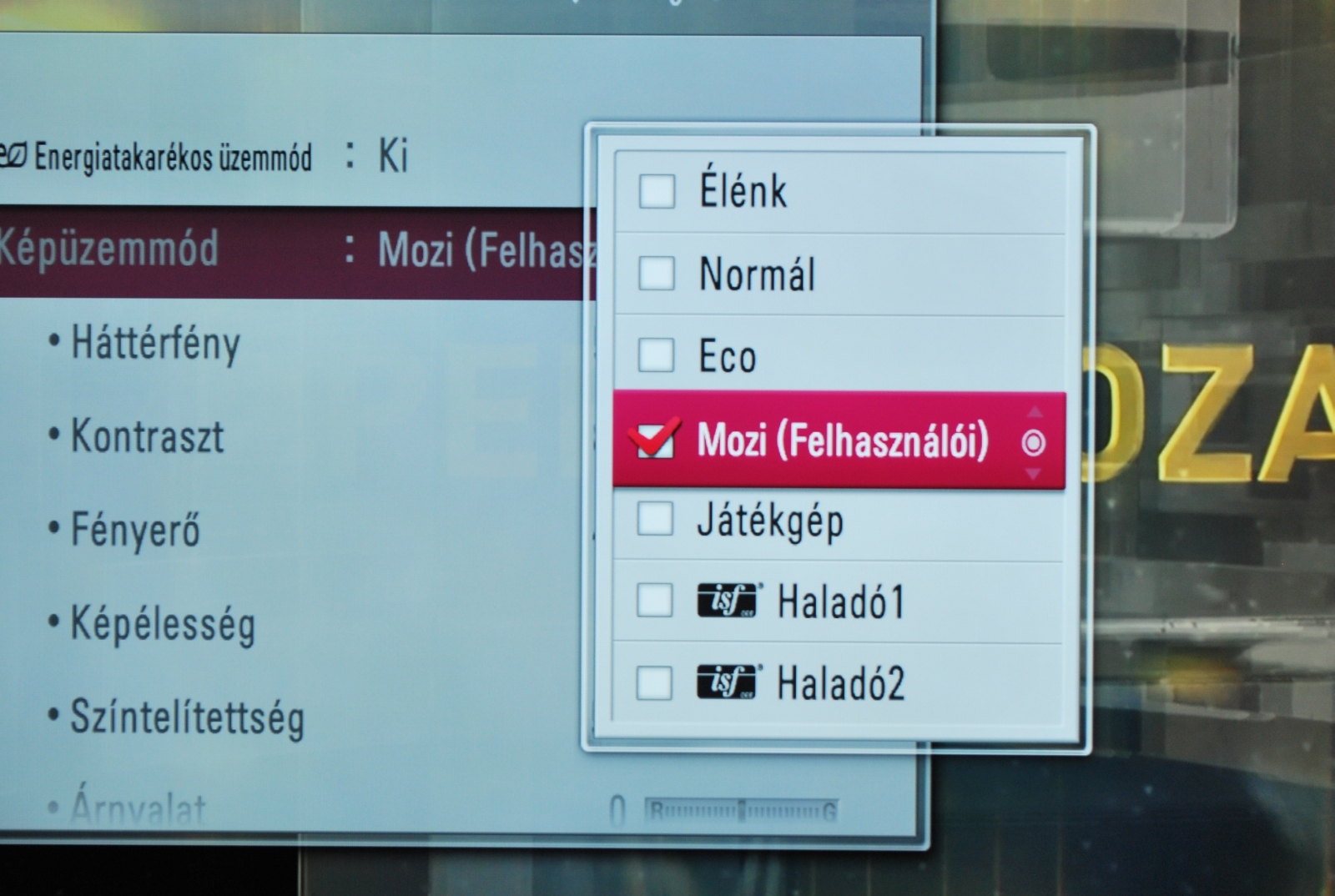

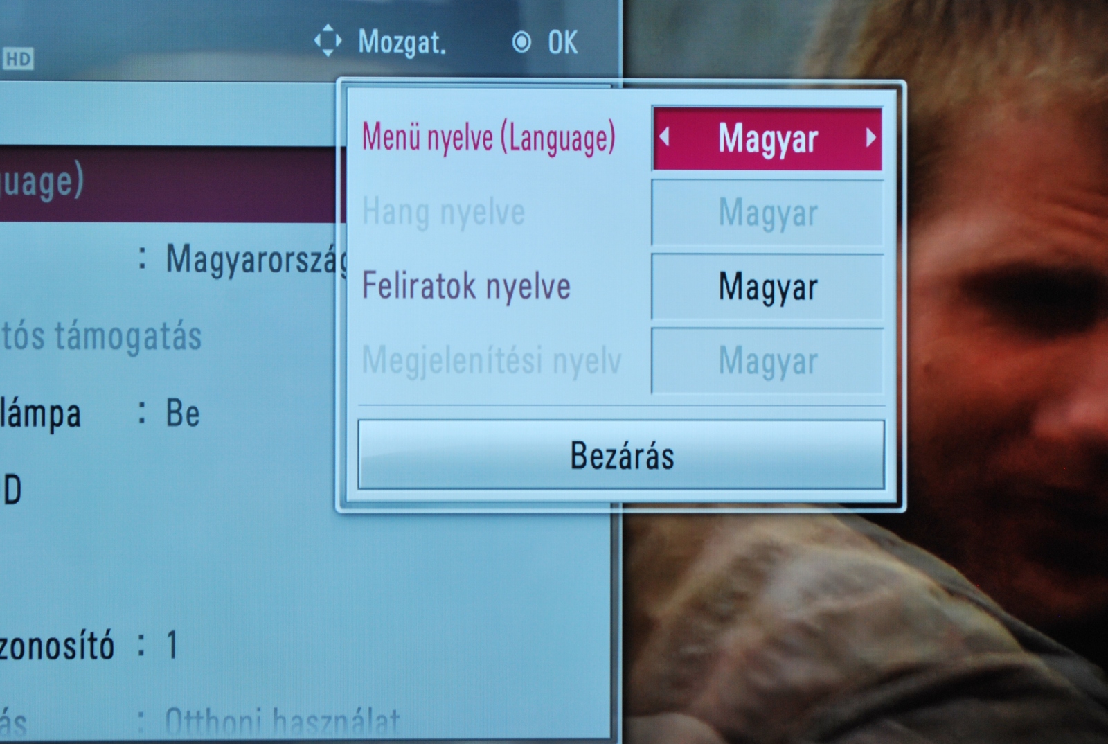

Ideális és előzetes beállítások, hangzás
A legszebb LG-s hagyományokat követve ebbe a tévébe is került két felhasználói fiók az előre programozott profilok mellé. Utóbbiakból egészen pontosan öt darab található meg a kínálatban. Az Élénk, mint már annnyiszor, itt sem az igazi. A kontraszt, a fényerő és a háttérfény óriási, a színeknek semmi közük a valósághoz, és ronda zajosodás is igen sokszor jelentkezik. Otthoni körülmények között ez használhatatlan, de értelemszerűen egy áruházban, kirakatban vagy akár egy szórakozóhelyen lehet ez a megoldás.
A Normál egy fokkal épületesebb, de a jótól még mindig elég távol van. A gond itt is ugyanaz, tehát a kép túlságosan élénk, a színek majd leugrálnak a képernyőről. Az ECO mód sem az igazi, hiszen ilyenkor a külső fényviszonyokat egy szenzor állandóan méri, és a háttérvilágítás erejét automatikusan ehhez igazítja. Emiatt viszont sokszor egyszerűen nem elég nagy a fényerő, azaz sötét lesz a kép. A Játékgép mód sokkal használhatóbb, itt ráadásul alapból ki van kapcsolva az összes képjavító, képmódosító technológia, ami az input lagra gyakorol jótékony hatást. A legjobb ezúttal is a Film profil, ugyanis itt a tónusok visszafogottak, a képvilág természetes.

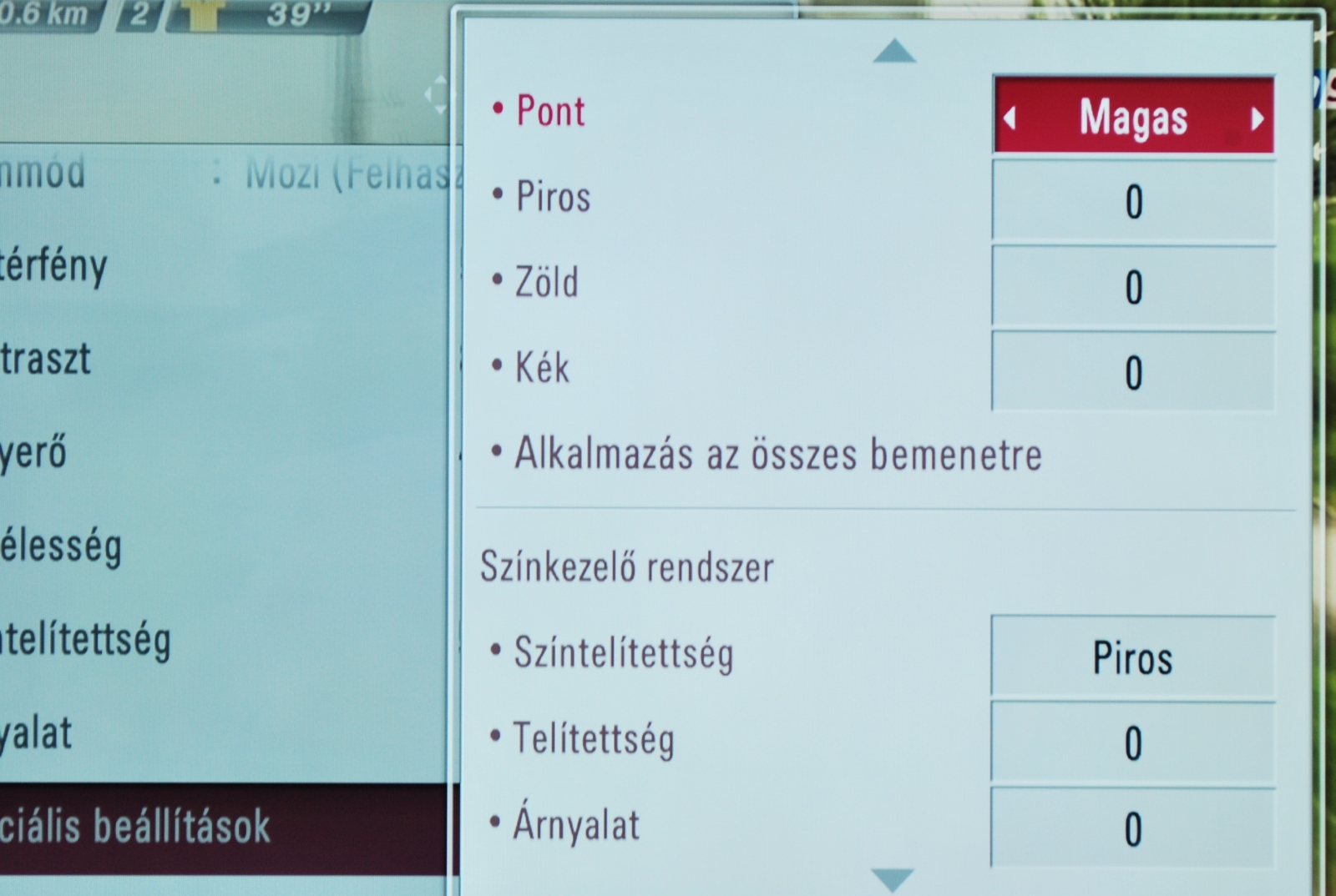

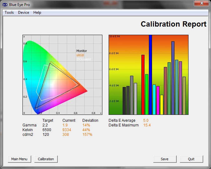

Egy kalibrátorral, illetve a LaCie Blue Eye Pro névre hallgató alkalmazás segítségével vettük szemügyre tüzetesebben az előzetes beállításokat. Sorrendben ezek a következők: ECO, Élénk, Film, Játékgép, Normál. A kép jobb oldalán látható, hogy a bemért 18 szín milyen mértékben tér el a referenciától. Ennek meghatározására használatos a delta E, ami egy olyan numerikus érték, amely két különböző szín távolságát határozza meg egy színrendszeren belül. Minél kisebb a delta E értéke egy adott színnél, annál közelebb áll a referenciához, vagyis annál jobb.
Itt pedig következzenek az idális képi beállítások
LG 47LN5400
Kontraszt 88
Háttérvilágítás 25
Fényerő 50
Vízszintes élesség 10
Függőleges élesség 10
Árnyalat 0
Dinamikus kontraszt Ki
Fekete tónus Ki
Élkiemelő Ki
Színszűrő Ki
Színhőmérséklet Meleg 2
Gamma 2.2
MPEG zajszűrés Ki
Zajcsökkentés Ki/Alacsony
Szemkímélő fényerőszabályozó Ki
Fehéregyensúly piros 4
Fehéregyensúly zöld -25
Fehéregyensúly kék 5

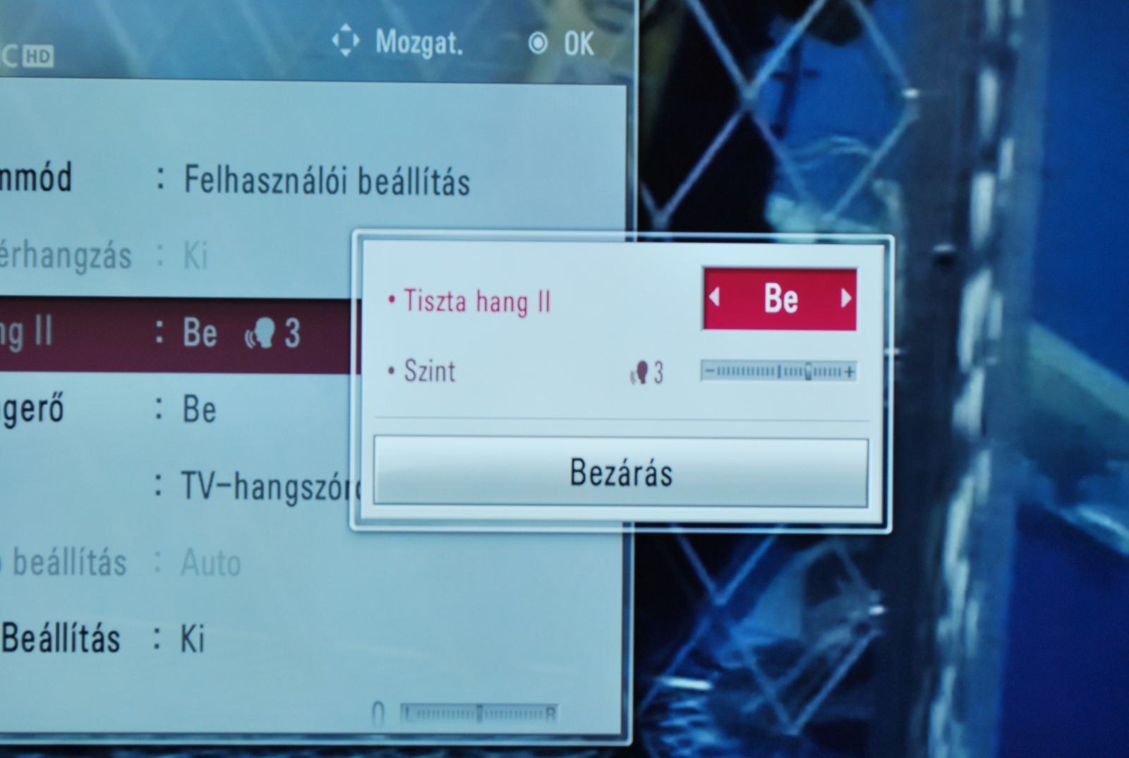

A magas és mély hangok aránya tetszés szerint módosítható, emellett bekapcsolható a Tiszta hang funkció, amely a beszédhangokat erősíti fel, illetve az Automata dinamikakompresszió, és a Virtuális térhatású hangzás. Utóbbitól felesleges csodát várni, a technika jelenlegi fejlettsége nem teszi lehetővé, hogy két darab 10 wattos rejtett hangszóró varázsoljon surround megszólalást a szobába.

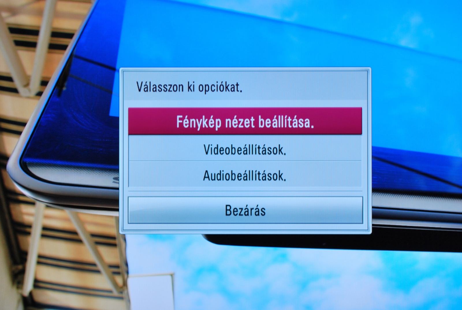

Médialejátszó
A hivatalos termékoldal szerint az integrált médialejátszó csak alapszolgáltatást kínál, mindössze néhány formátum kezelését támogatja. De már láttunk elégszer karón varjút, itt sem kell mindent elhinni mindent; a használat során világossá vált, hogy sokkal több van benn, mint amit az előzetes infók alapján várna az ember.
A kezelőfelület a számítógépes fájlkezelő alkalmazásokat idézi, azaz azokhoz nagyon hasonlóak az alkalmazott tipográfiai elemek, ami azért jelentősen megkönnyíti a használatot még olyasvalakinek is, akinek korábban nem volt dolga ilyen rendszerrel. Képes az összes állomány ömlesztett kezelésére, illetve azok típusuk (film, zene, fénykép) szerint külön-külön is kilistázhatóak.
Videók
Bár a képnézegető és zenehallgató funkciónak is van értelme, azért valószínűleg a többség elsősorban filmekhez használná ezt a szolgáltatást. Tesztcsomagunk futtatása utan kiderült, hogy az M2TS fájlokat hiba erőltetni, azokat ugyanis fel sem ismeri, a Killa_sample nem indult el, a 720p QuickTime-ot pedig néma csöndben kell végigélvezni, mert a hanggal nem boldogult a tévé lejátszója. A DivX sajnos csúnyán zajosodott, viszont a többi fájllal semmi gond nem akadt – akadozás, zajosodás nélkül, színhelyesen pörgette végig őket.
A külső feliratok kezelésére képes, amennyiben annak neve megegyezik a forrásfájléval. A karakterek helyzete és mérete is módosítható, a szöveg pedig eltolható a képhez képest, ha gond adódna a szinkronizálással. Menet közben elérhetőek a kép- és hangbeállítások egy oldalt felugró ablakban, így tehát nincs szükség arra, hogy a főmenüben kotorásszunk. A videók legegyszerűbben talán a távirányító megfelelő funkciógombjaival vezérelhetőek, ám ha valaki ezzel nem elégedett, az még mindig előcsalhat egy virtuális lejátszófelületet. Itt a nyilak segítségével tekerhetünk bele a filmbe, viszont arra nincs mód, hogy a számok segítségével másodpercre pontosan megadjuk, hogy honnan is folytatódjon a lejátszás, illetve az anyagok virtuális fejezetekre osztására sem képes.
Képek, zenék
Sajnos lejátszási lista nem állítható össze ezekből, viszont a képek nagyíthatóak és forgathatóak. A diavetítés funkció aktiválható, a képváltás gyorsasága szabályozható, sőt ezt még különféle effektekkel fel is lehet dobni. A képi paraméterek itt is közvetlenül elérhetőek, viszont a fotókkal kapcsolatos úgynevezett EXIF adatok (mikor, milyen géppel, milyen beállítások mellett készültek) feldolgozására és megjelenítésére nem képes. A JPG mellett a PNG és a BMP fájlok megjelenítése megoldott, a GIF-ekről és az animgifekről le kell mondani.
A zeneszámok esetén a formátumtámogatás nem tökéletes, hiszen a kötelező MP3 és WMA szabványok mellett a veszteségmentesen tömörített, így elméletileg jó minőséget biztosító FLAC fájlok megszólaltatása nem lehetséges. A lejátszófelület megegyezik a videóknál már megismert megoldással, és persze itt is egyszerűen elérhetőek a különféle audiobeállítások, viszont arra nem sikerült rávenni, hogy a fájlokba kódolt metaadtokat, azaz az ID3 tageket megjelenítse.
