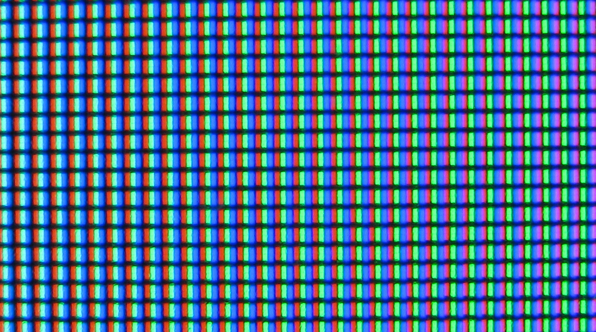

Az LG a jól bejáratott AH-IPS panelt használja, ami sem képminőség, sem technikai paraméterek tekintetében nem okozott meglepetést. A külső bevonat csak nagyon enyhén matt, ami jó hatással van a kép élességére, ugyanakkor bizonyos körülmények között enyhén tükröződik, amivel viszont számolni kell.
Képpontszerkezet
Képpontszerkezet
