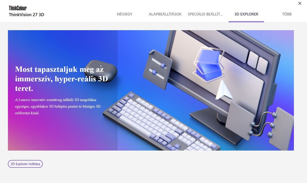

A 3D használatához a gyártó saját 3D Explore névre hallgató alkalmazását kell elindítani, amelyen keresztül eljuttathatóak az állományok a képernyőre. Van mód arra, hogy a 3D Master nevű alkalmazásból töltsünk be képeket és videókat, de emellett arra is felkészítették, hogy pluginek segítségével együtt tudjon működni például a Microsoft Office rendszerrel, vagy a Creo, illetve 3D Max Studio szoftverekkel.
Tehát ez azt jelenti, hogy akár egy Excel táblázatba vagy Word dokumentumba is bepakolható egy térhatású kép vagy animáció, illetve közvetlenül a tervezőprogramokból is megnyitható 3D-s állomány.  Emellett használhatjuk a YouTube-ot is, amelyen található még mindig jó pár 3D videó, amelyek közül a Side-by-Side (SBS) típusúak jöhetnek számításba e terméknél.
