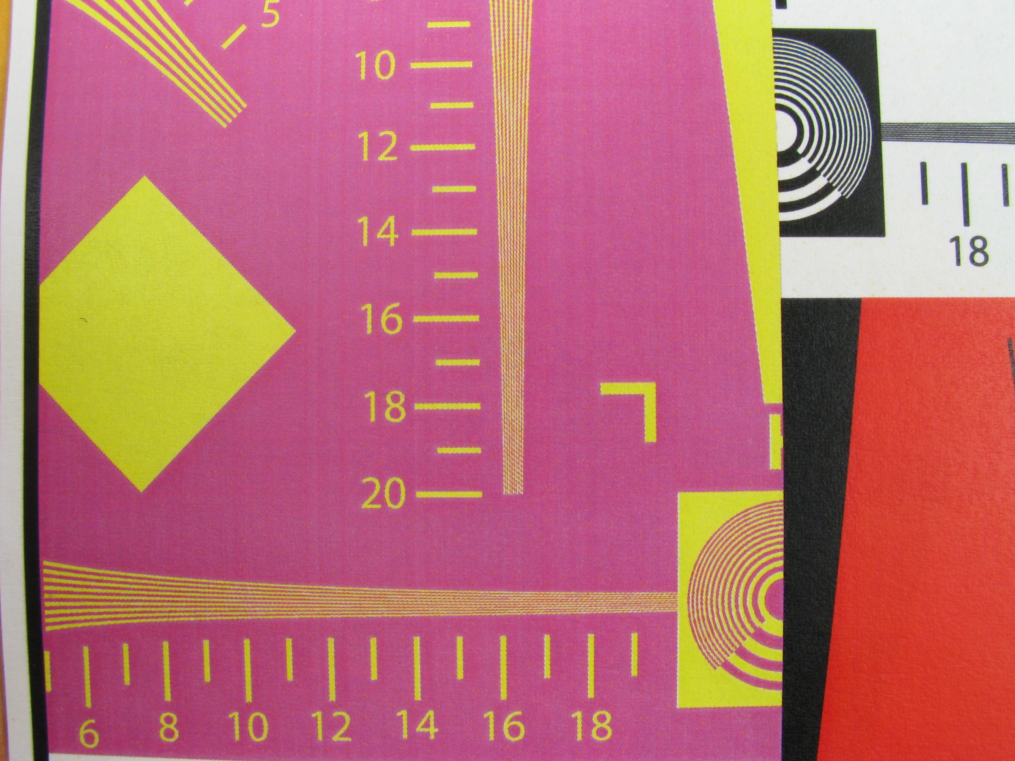

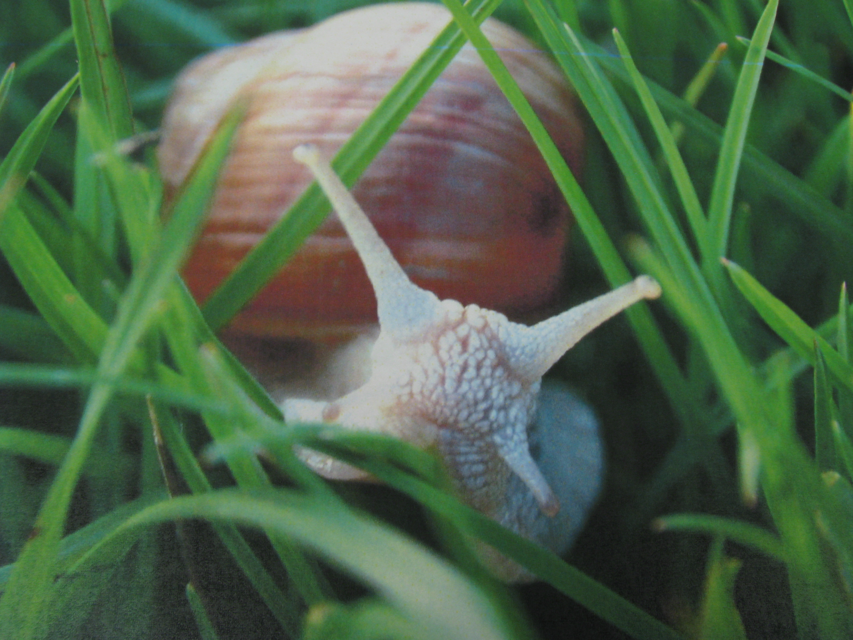

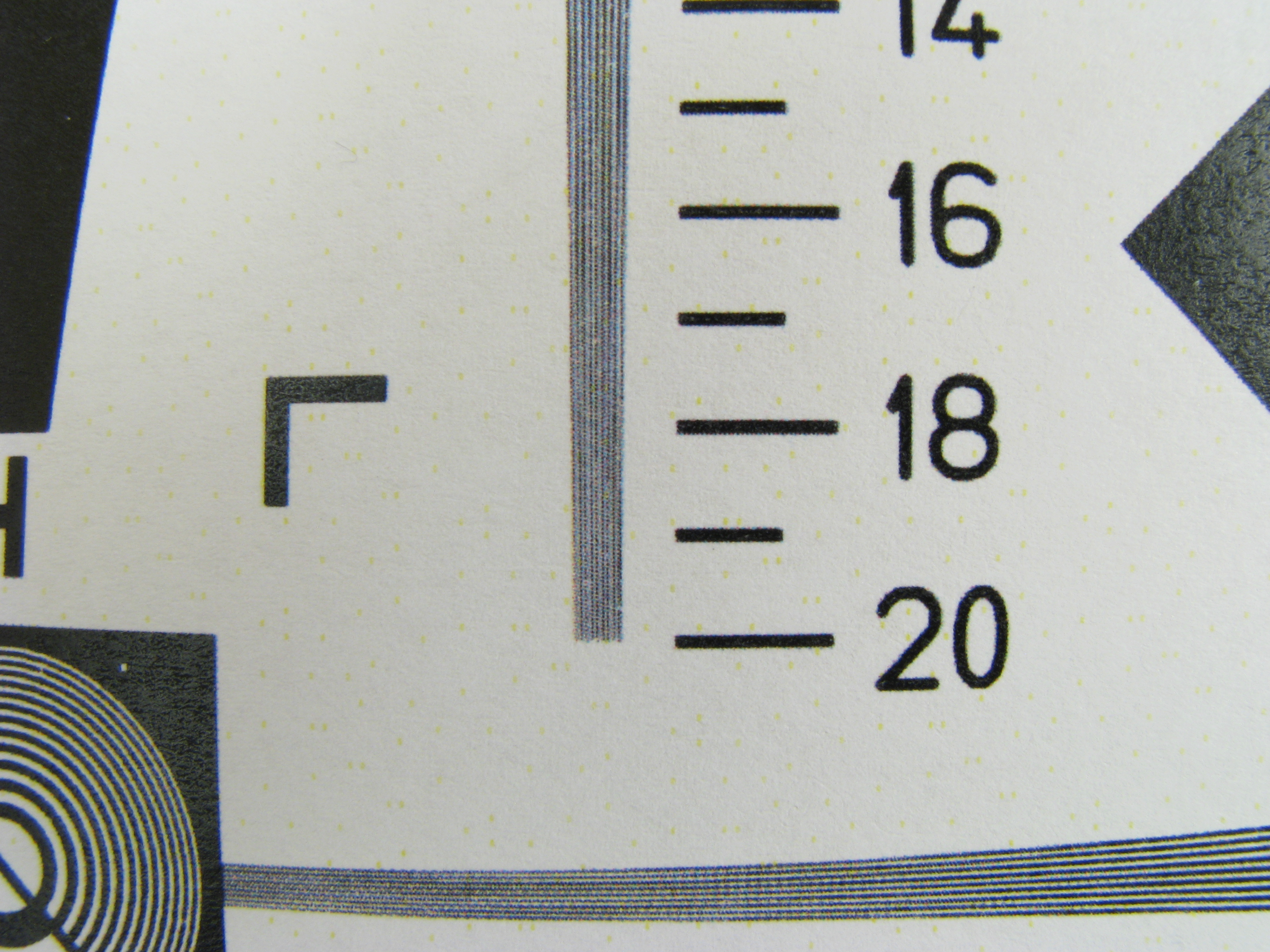

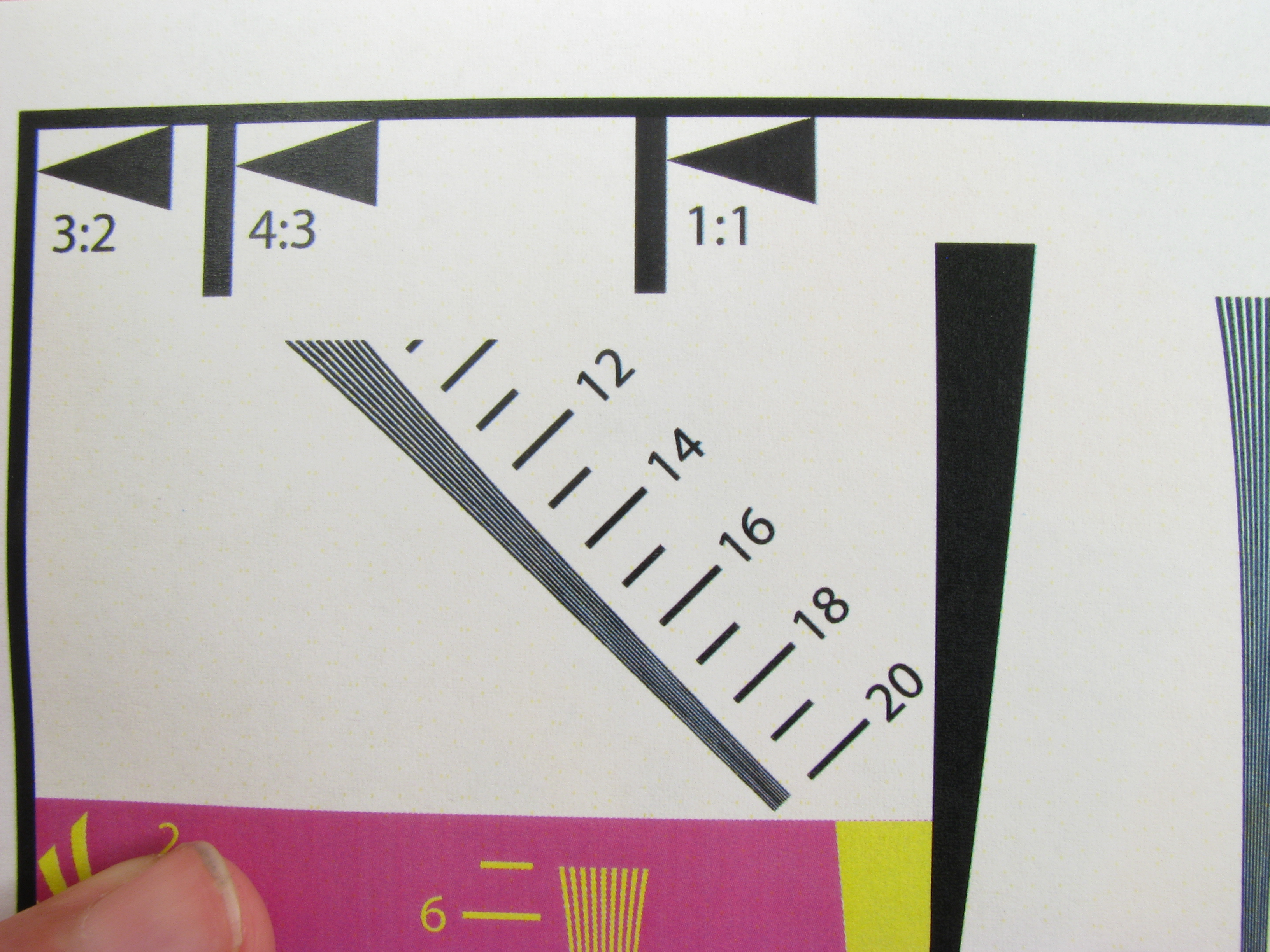

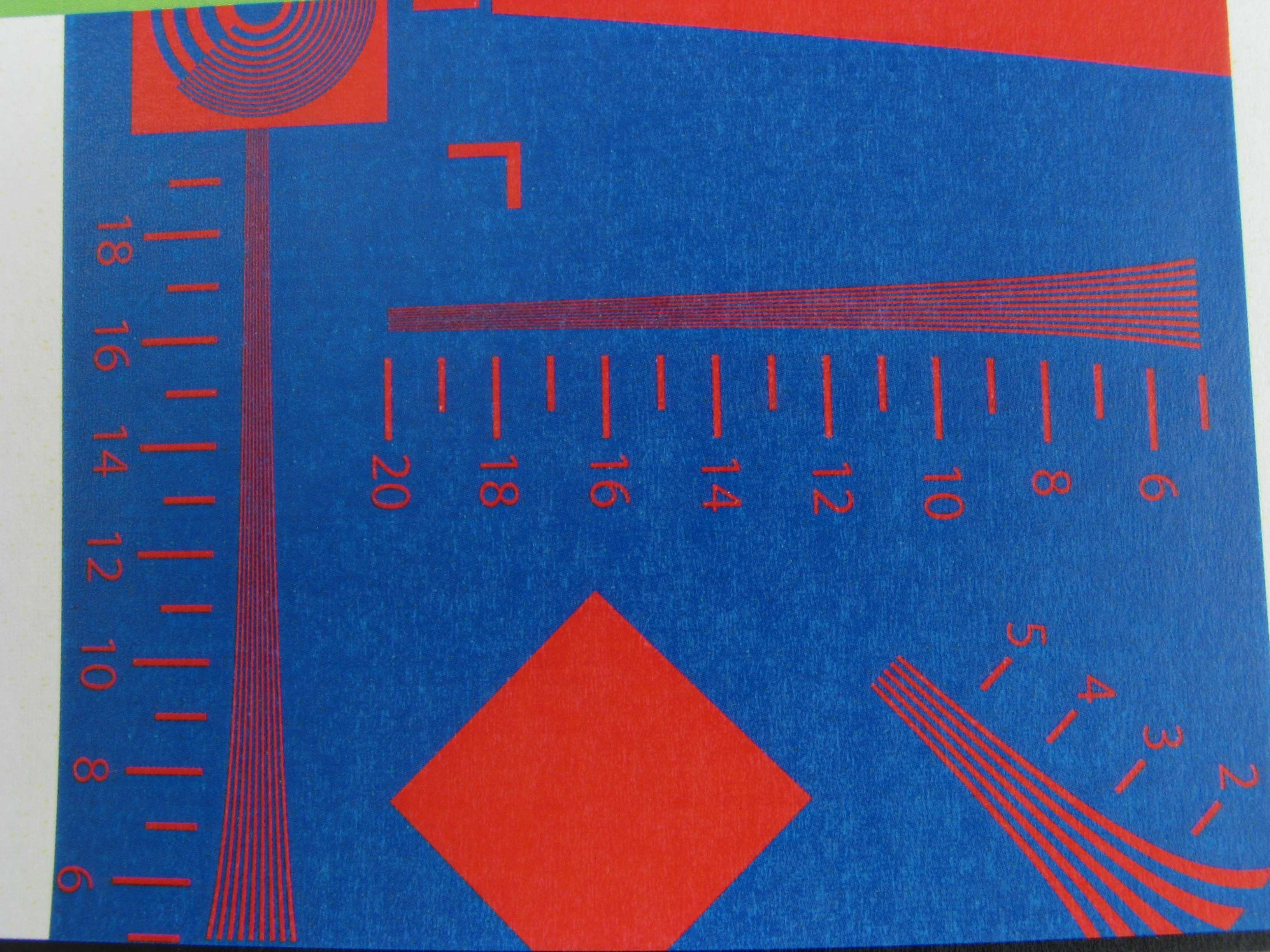

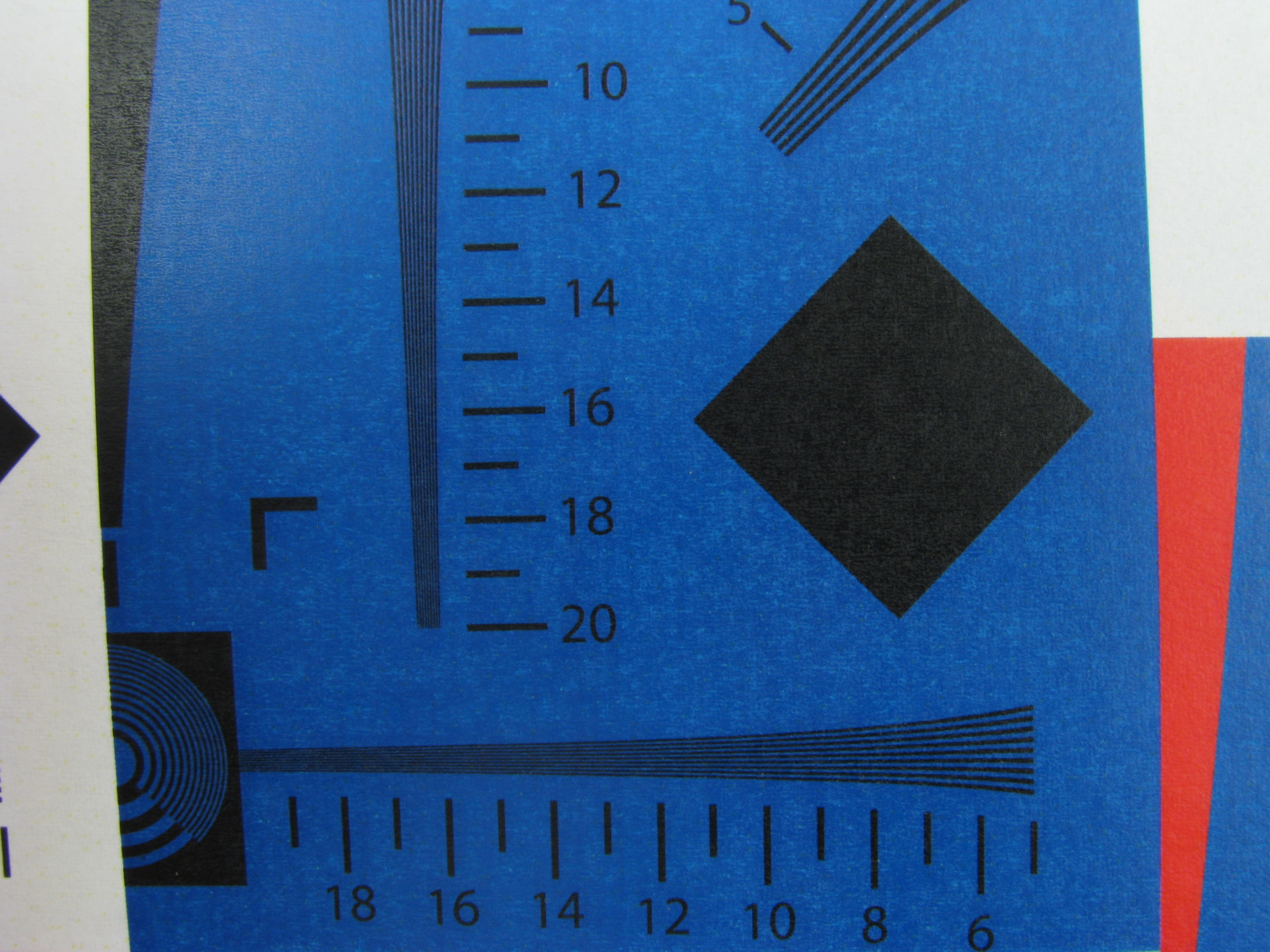

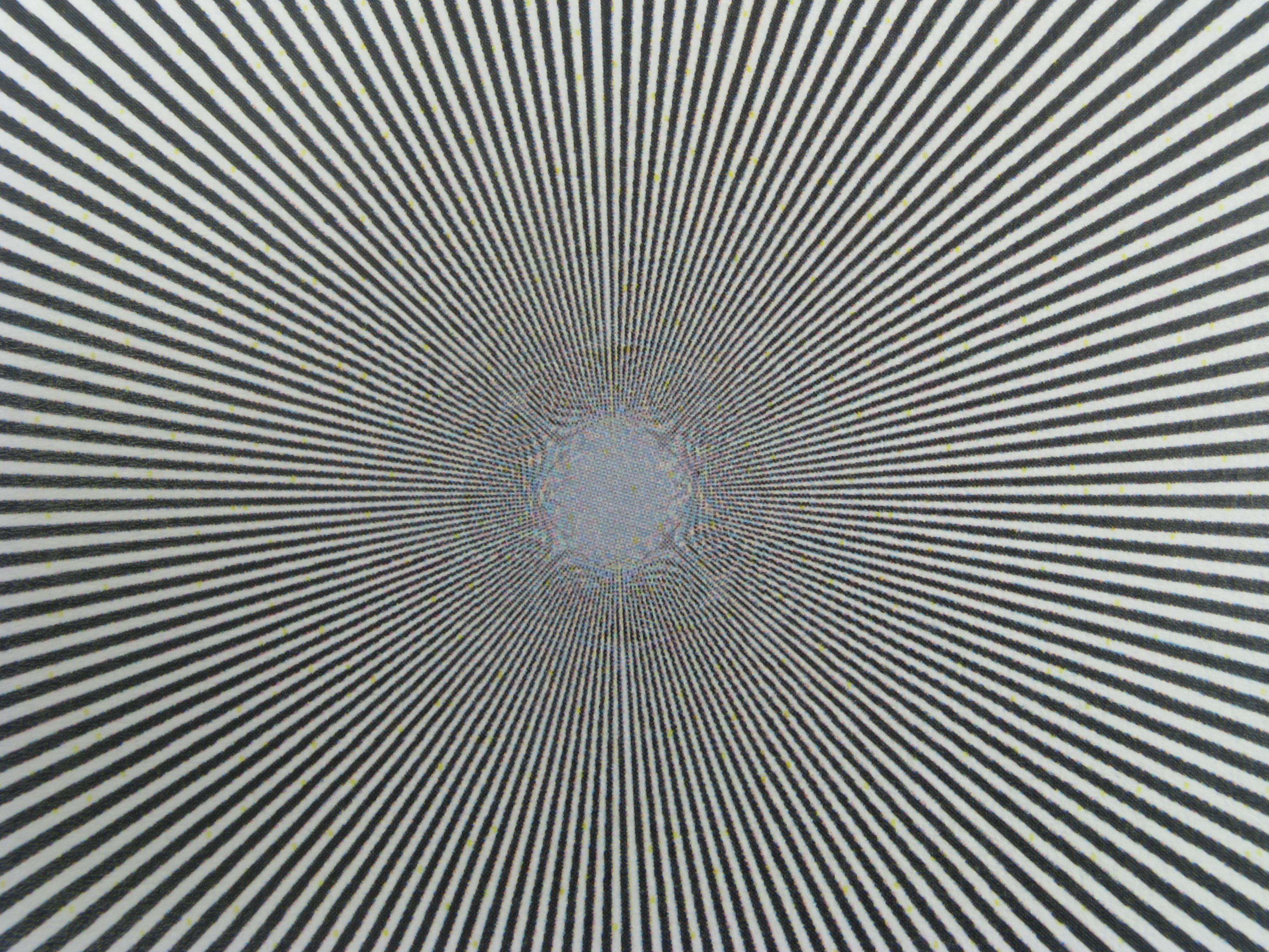

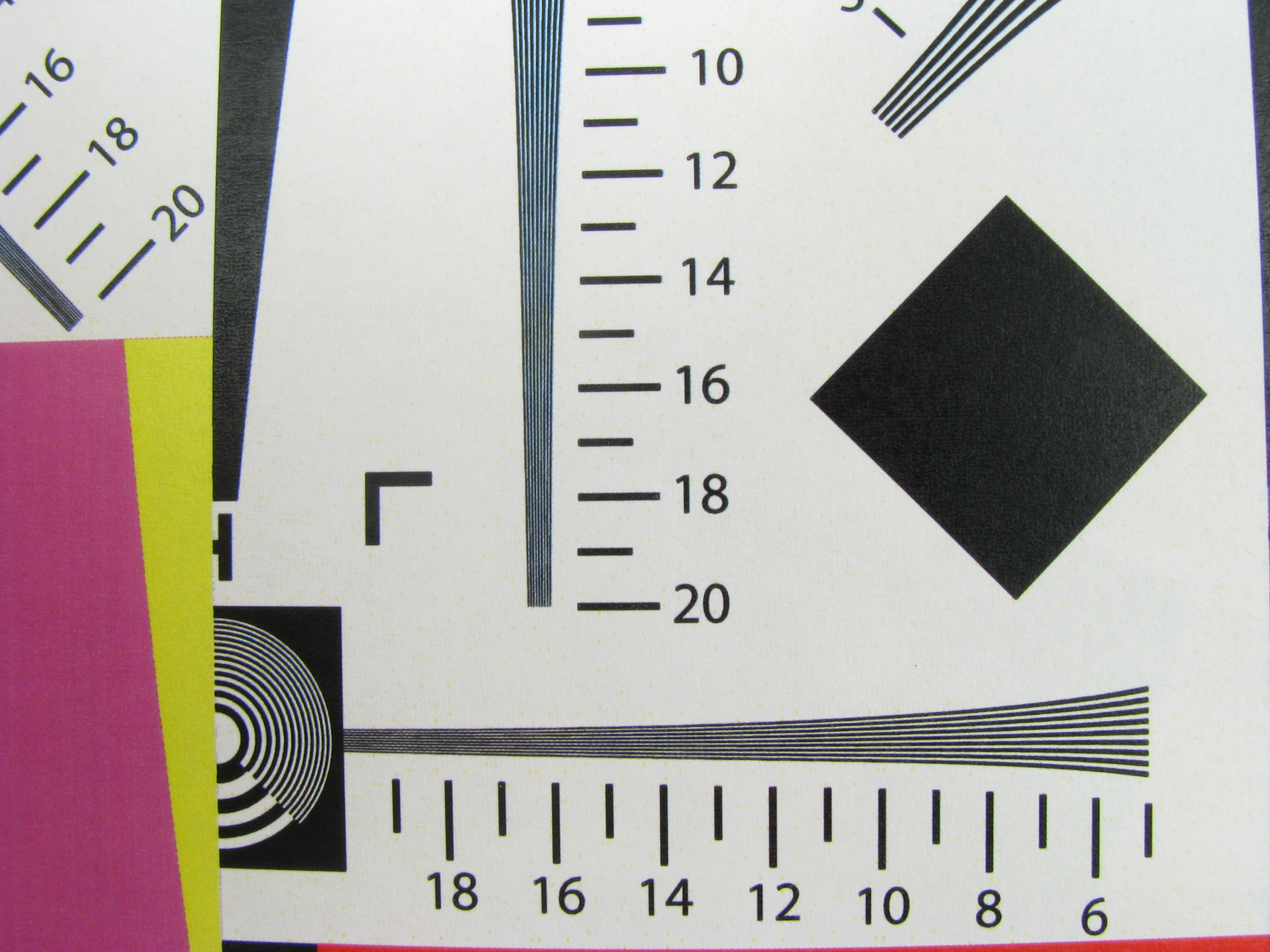

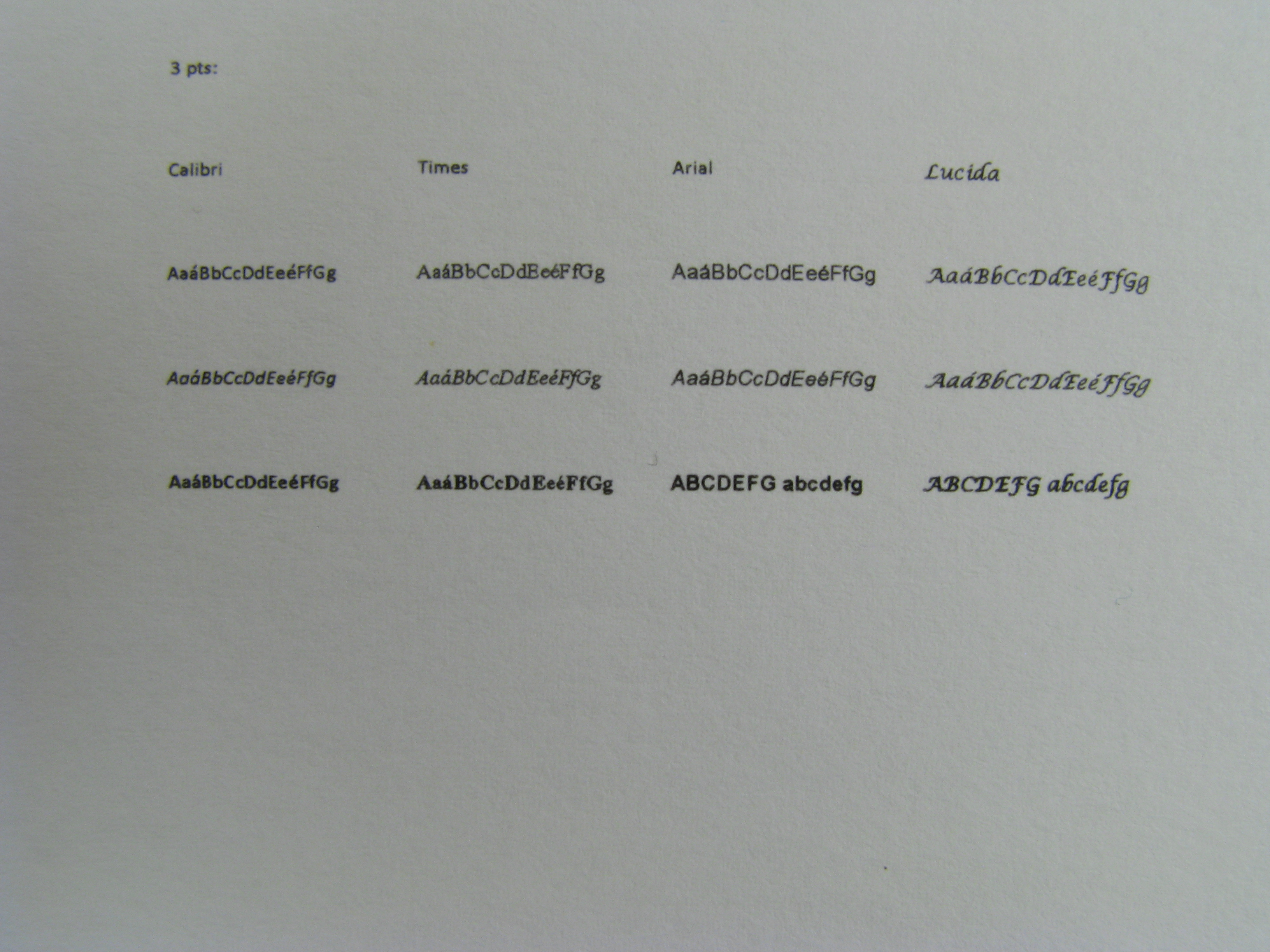

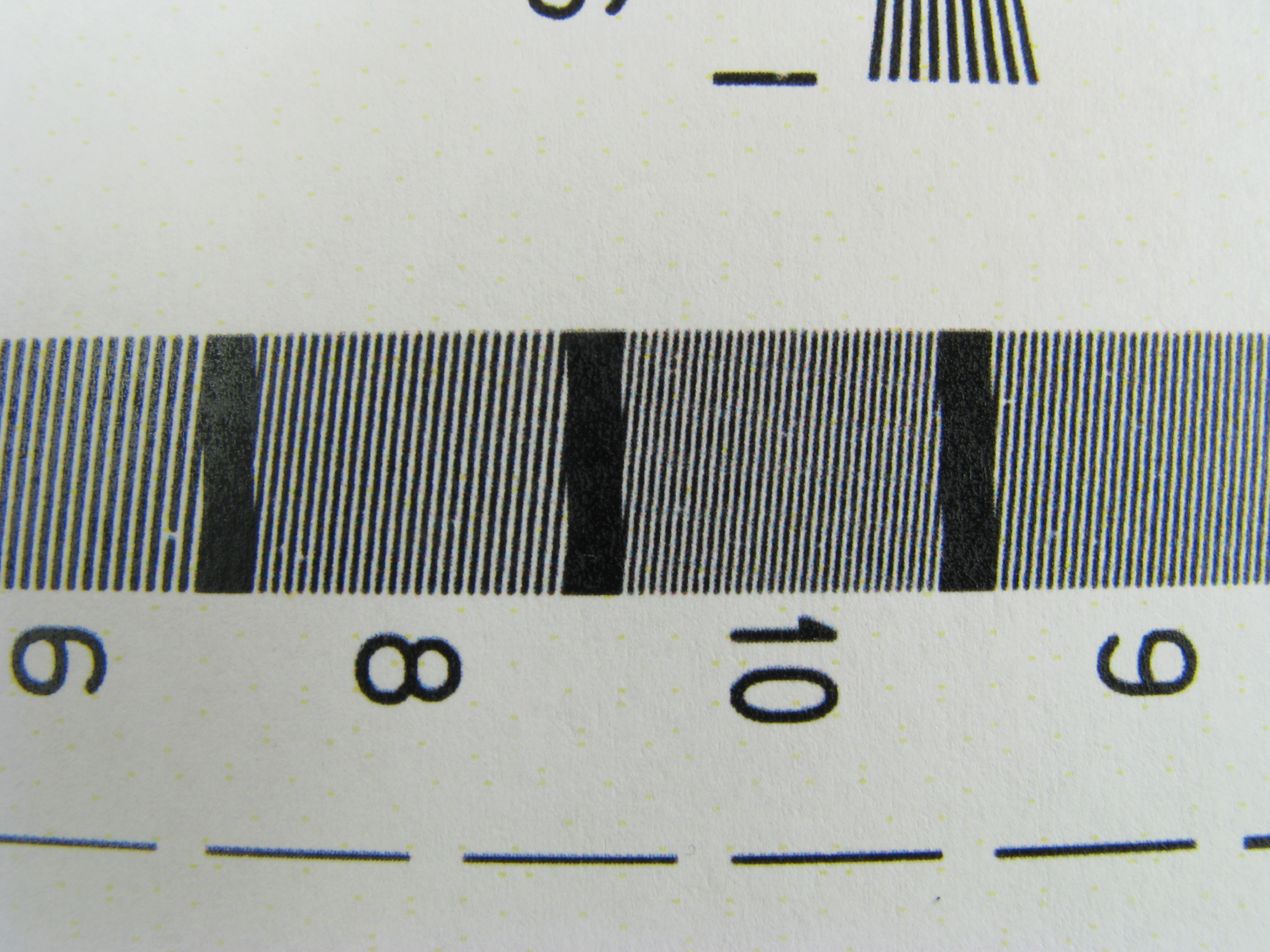

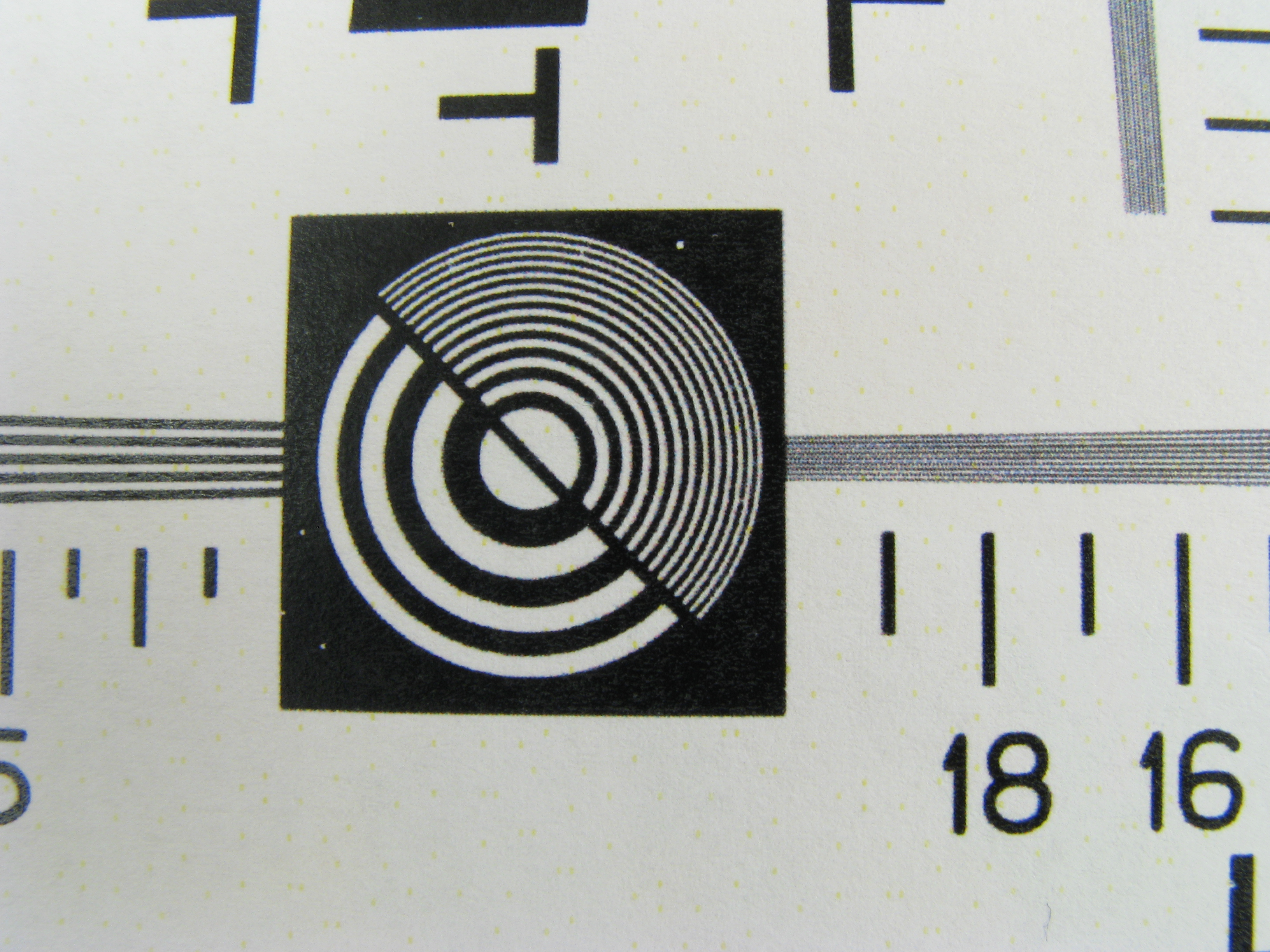

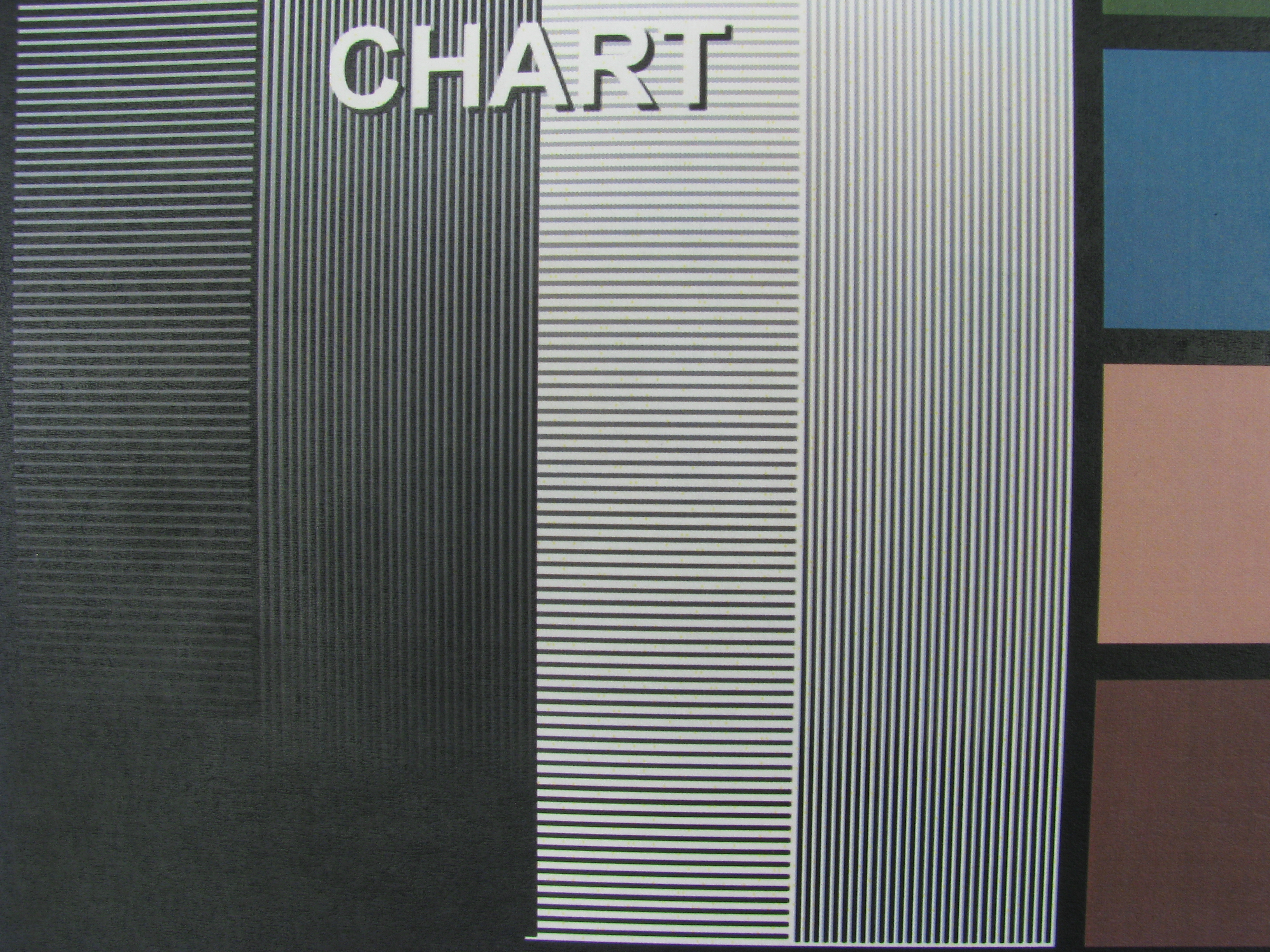

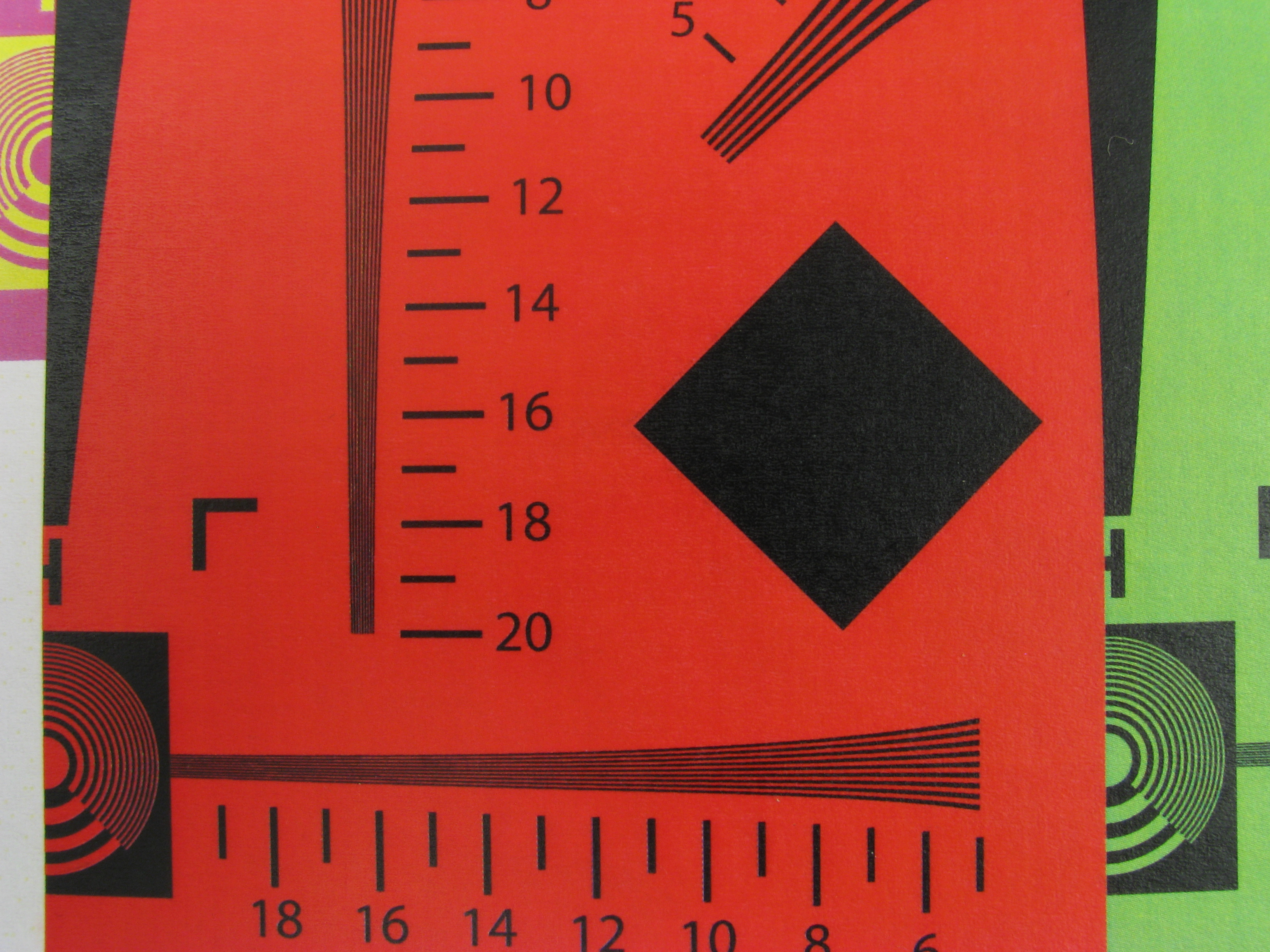

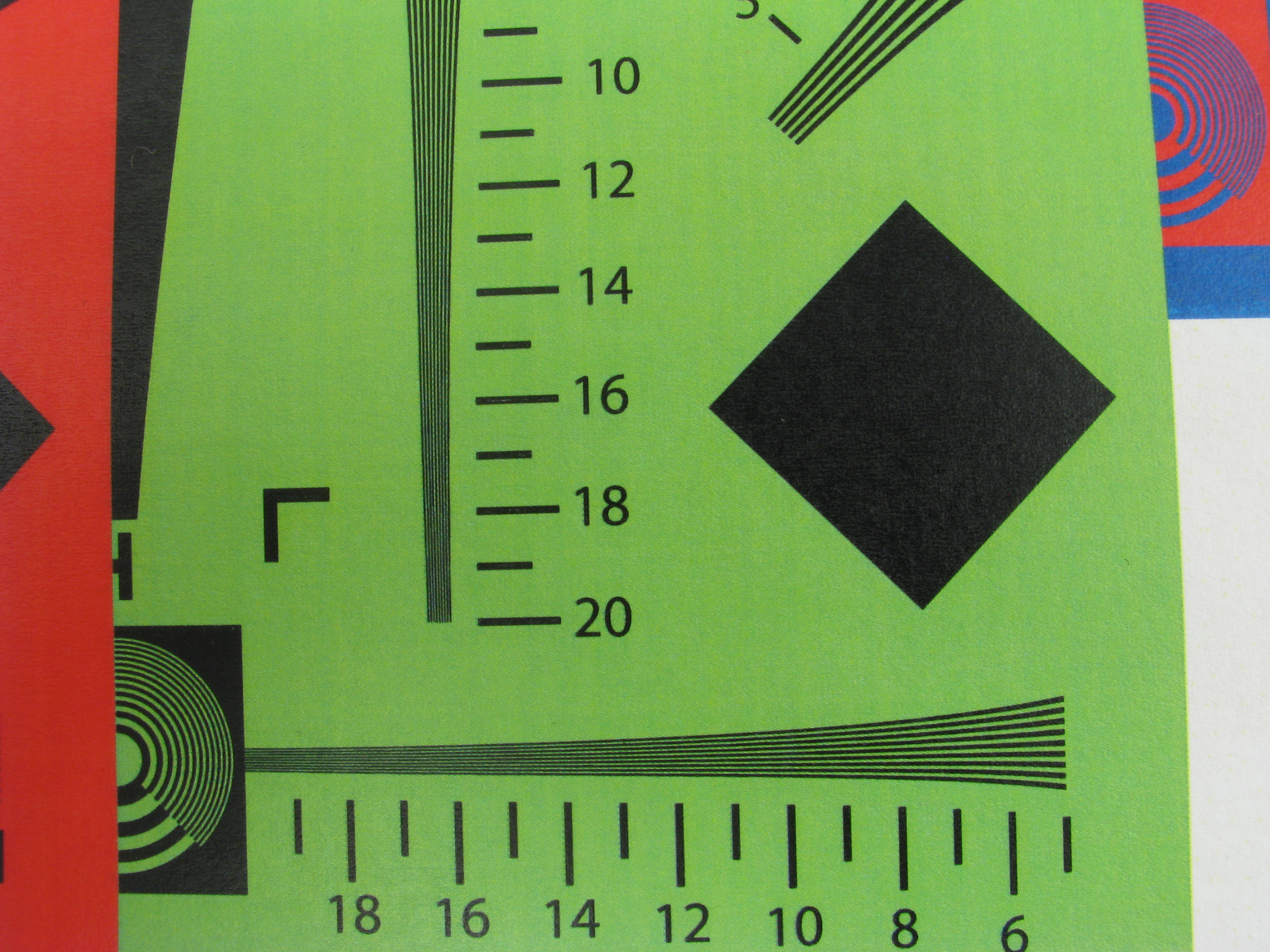

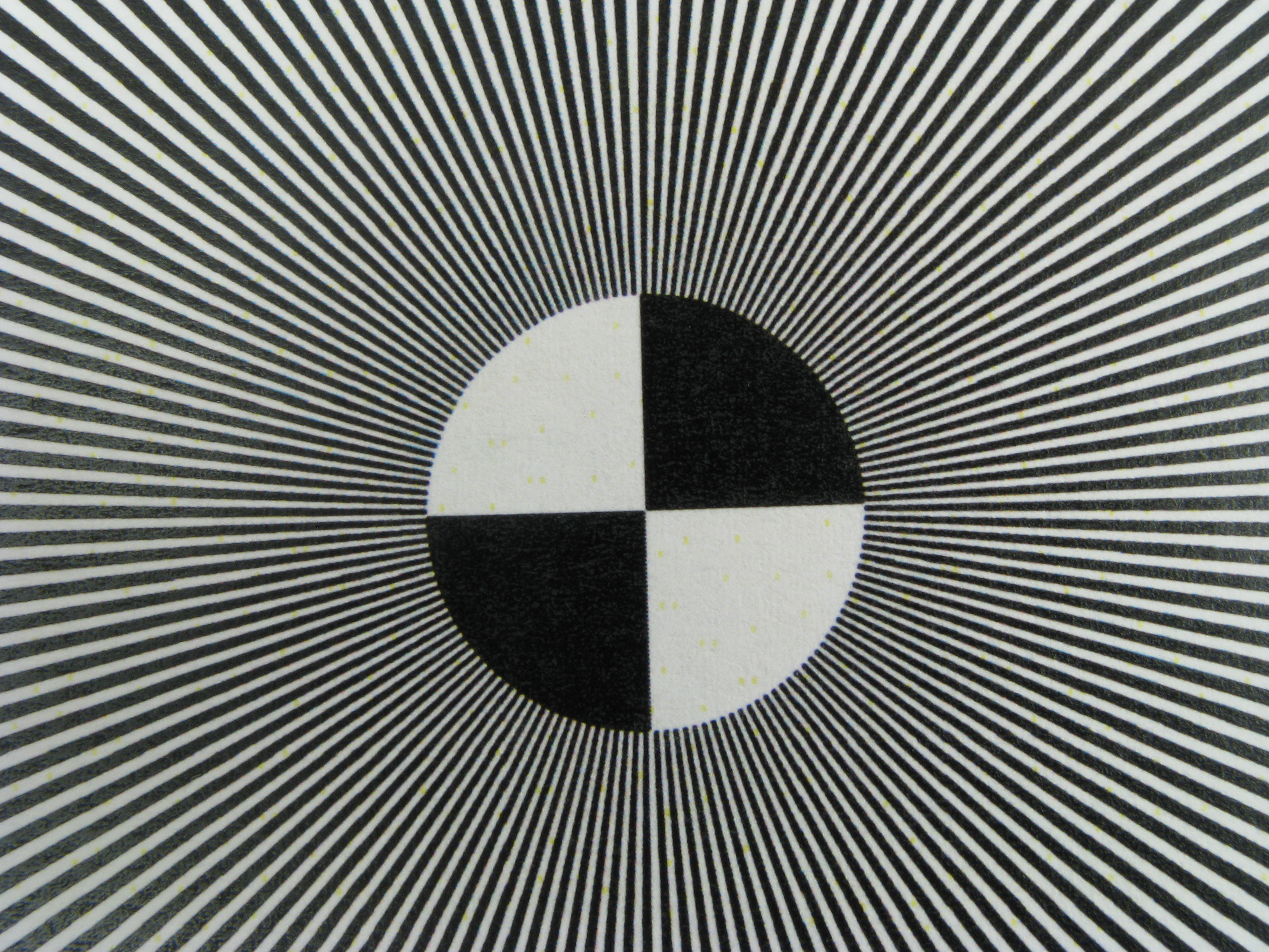

Nyomatminőség
A 600x600 dpi felbontástól nem lehet csodát várni, így a részletesség egy-két helyen hagy némi kívánnivalót maga után, már ami a fotókat és az átmeneteket, sűrű vonalakat illeti. Azt persze felesleges várni, hogy a gyorsaságra kihegyezett, nagy terhelhetőségű vállalati gépek fotóminőséggel álljanak elő. Szövegek, diagramok, táblázatok, beszámolók, diák és hasonló, vállalati környezetben előforduló anyagok nyomtatásánál a magicolor 4750DN bőven megállja a helyét.

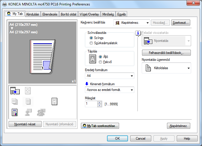

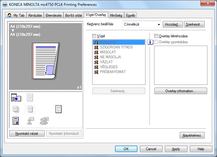

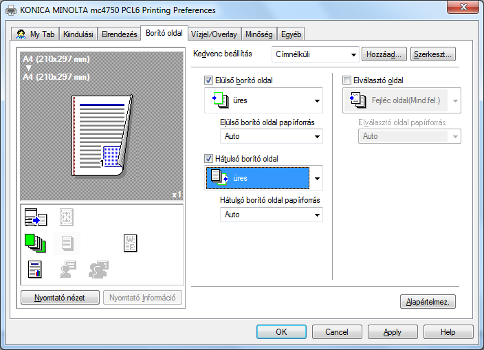

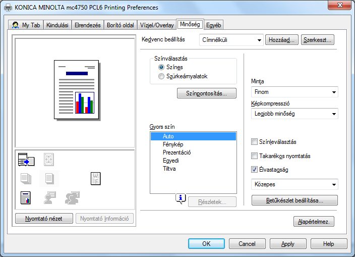

Szoftver
A meghajtóprogram telepítése és a szoftver használata zökkenőmentes; kinézete a kijelzőn megjelenő menühöz hasonlóan puritán, mégis érthető. Itt adódik lehetőség beállítani a kétoldalas nyomtatást, a nyomatminőségen változtatni, vízjelezést kérni, és még egyéb lehetőségek is akadnak.
