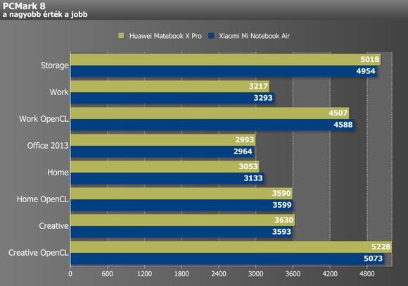

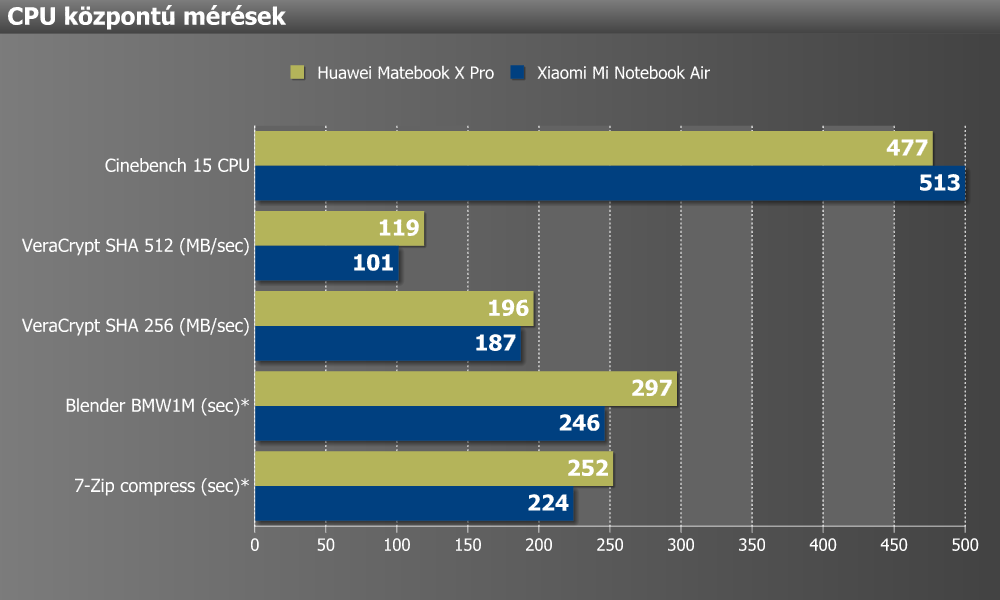

Ha megnézzük a teljesítményt, feltűnhet, amit egyébként biztos sokan sejtenek: a Core i7-8550U és Core i5-8250U között sok esetben alig van különbség: négy mag és nyolc szál áll rendelkezésre mindkettőnél, az órajeleknél előforduló eltéréseket pedig többszálas feldolgozás esetén eltünteti a Huawei-nél sokkal jelentősebben megfigyelhető throttling. A végeredmény tehát az, hogy a Core i7 előnye csak nagyon kevés helyen mutatkozik meg, sőt hosszabb terhelésnél még az is előfordulhat, hogy a CPU sebességére hagyatkozó tesztekben a Xiaomi előbb végez, mint versenytársa!

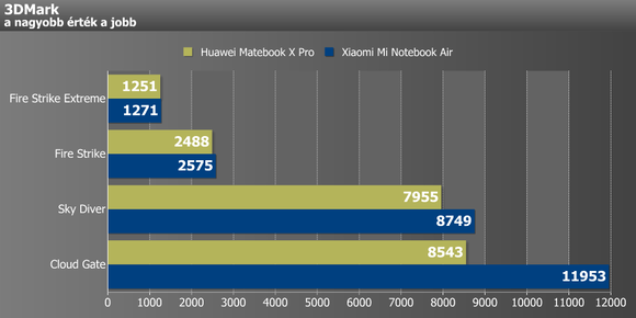

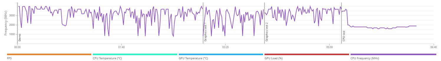

Áttérve a GPU-s tesztekre, ismét láthatjuk, hogy a gyorsabb CPU nem mindig előny: ahogy haladunk a GPU limitálta tesztek felé, úgy csökken a Huawei throttling okozta hátránya. Ha megnézzük a 3DMark teszt közben rögzített naplóját, szépen ki is rajzolódik, hogy processzorának órajele hiába tud nagyobbra nőni, sokkal nagyobb ingadozást mutat, mint ami a Xiaomi Core i5-8250U-jánál látható (különösen a CPU-teszt résznél).
MateBook X Pro CPU órajelének alakulása 3DMark Time Spy tesztje alatt
MateBook X Pro CPU órajelének alakulása 3DMark Time Spy tesztje alatt [+]
Mi Notebook Air CPU órajelének alakulása 3DMark Time Spy tesztje alatt
Mi Notebook Air CPU órajelének alakulása 3DMark Time Spy tesztje alatt [+]

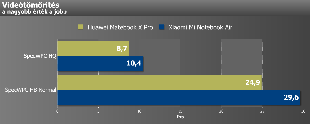

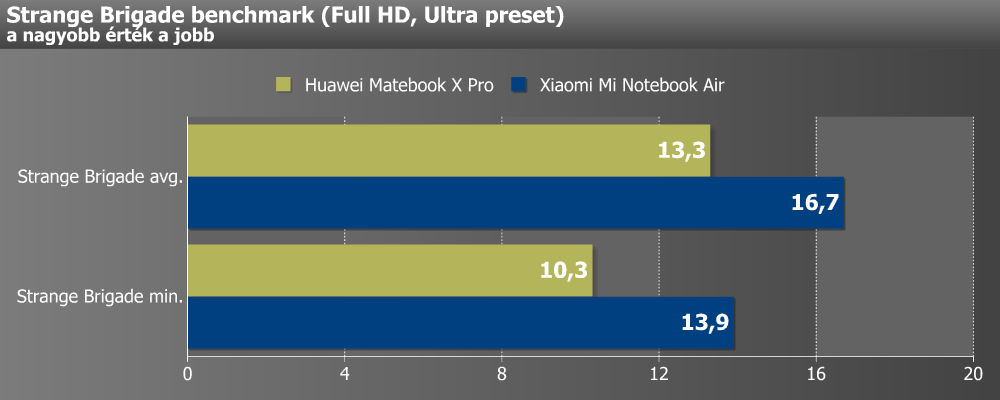

Bár a GeForce MX150 lényegesen erősebb, mint az Intel HD Graphics 620, azért gamer notebookként egyik versenyzőt sem lehetne eladni – közepes minőségi beállítások és alacsonyabb felbontás mellett azonban a modernebb játékokat is élvezhetjük.
A Strange Brigade tesztben elért eredményeken megismétlődni látszik a 3DMark alatt már látott, a Huawei Core i7-esének throttlingjára visszavezethető jelenség. Ez alapján a Mi Notebook Air alkalmasabbnak tűnhet a játékra, az egyetlen gond a 256 GB-os háttértár lesz, amelyre a sokszor 40-60 GB-os programokból bizony nem sok fér majd el.
