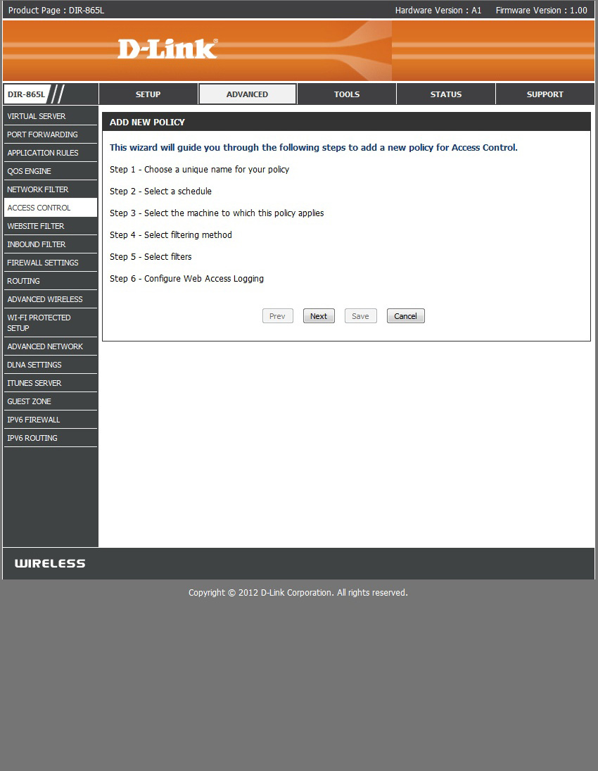

Bár azt tartja a mondás: "bevált dolgon ne változtass", azért a D-Linknél már ideje lenne egy modernebb felhasználói felületet szabni a routereknek, ahogy azt a legtöbb versenytárs megtette. Nem mintha az ötéves felület rossz lenne, de ma már a kezdő felhasználók is könnyen router konfigurálásához juthatnak, nekik pedig kisebbfajta sokkot okozhat a szigorú menükre rendezett funkciók és beállítási lehetőségek garmadája. Például eléggé elrejtették a vendég Wi-Fi hálózatos részt, pedig a notebookok és mobil készülékek terjedésével egyre fontosabb komponensé válik. Jó pontot érdemel viszont a fejlett hálózati és internetes hozzáférés-kezelés, amihez a D-Link eszközei kiváló időzítési lehetőségeket kínálnak, minden tiltás és engedélyezés óramű pontossággal belőhető.

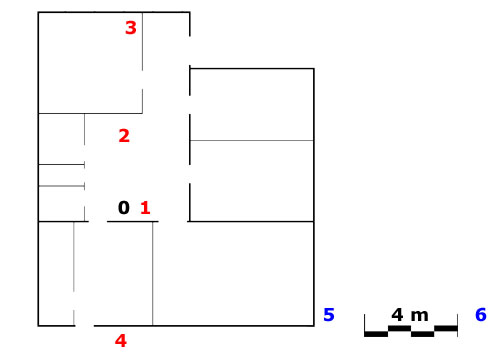

Természetesen a legérdekesebb kérdés a D-Link DIR-865L router és a DWA-182 Wi-Fi adapter kapcsán a sebesség. Múltkor az Asus három adatsávos, 450 mbps-os EA-N66 Wi-Fi adapterével már egészen komoly számokat mértünk, de most még magasabb értékeket vártunk. Annyit tudni kell még, hogy a DWA-182 „csak” két spatial streamet használ, így elvi csúcssebessége 876 Mbps. Méréseinket egy durván 140 négyzetméter alapterületű, kétszintes családi házban és annak környezetében végeztük; az alábbi ábrán látható az eszközök elhelyezése. A router a 0 pontba került az emeleten, a méréseket az 1-6 pontban végeztük. Az első négy mérés az emeleten készült, az utolsó kettővel kimentünk az udvarra. Hálózatunk legrázósabb pontja az 5-ös, itt ugyanis a födém és több fal áll a router és az adapter közé.
Az átvitel egyik végén egy ThinkPad X60 notebook volt a DWA-182 adapterrel, a másikon Ethernetre csatlakoztatott, Core 2 Duós asztali gép, mindkettőn 64 bites Windows 7 futott. Táblázatainkban olyan átviteli sebességek szerepelnek, amelyeket a kapcsolatot felépítő eszközök rövid ideig (10-15 másodpercig) stabilan tartani tudtak. Mérés közben egy-egy konkurens 2,4 GHz-es és 5 GHz-es hálózat működött a környezetünkben. Fontos kiemelni, hogy a Wi-Fi mérések nagyban függnek a környezettől, így előfordulhat, hogy ugyanezen eszközök más elrendezésben, más helyzetben vagy akár más időjárási viszonyok mellett eltérően viselkednek, ezért a kapott eredmények csak tájékoztató jellegűek.

Először kicsit meglepődve konstatáltuk, hogy a routertől egy méterre „mindössze” 20-22 MB/s-os csúcssebességet kaptunk, de fél perc után ez a tempó megindult fölfelé, és stabilan 36 MB/s környékén állapodott meg, ami tényleg brutális, háromszorosa az n-es Wi-Fi eszközökre jellemző csúcstempónak. Pár méterrel távolabb alig csökkent a sebesség, de egy téglafalon keresztül, 8 méteres távolságból is stabilan 30 MB/s-os tempót tudtunk tartani.
Két falon keresztül, az első kültéri pontunkon olyan sávszélességgel bírtunk, ami bőven elég HD videók átviteléhez, vagyis egy ac-s Wi-Fi rendszerrel nagyobb lakásban is megoldhatónak tűnik a médialejátszó vagy HTPC vezetékmentes hálózatba kötése. Igazán akkor lepődtünk meg, amikor a nehezen elérhető, 5-ös pontban 6 MB/s-os tempót mértünk; sok n-es router ezt egyetlen falon keresztül is nehezen hozza. A legtávolabbi pontban mért 12 MB/s pedig hab a tortán: a kert végében lazán lehetett kisebb bitrátájú HD filmet nézni.
A rendszer maximális hatótávolságában is komoly előrelépést tapasztaltunk, mert olyan hálózatok kerültek elő a távolabbi szomszédoktól, amiket eddig egyetlen tesztelt n-es eszköz sem látott. Ezt a képességet a vaskos DWA-182 számlájára írjuk, mert más, n-es adapterrel próbálva a DIR-865L routert, a jobb n-es rendszerekre jellemző sebességet és hatótávolságot kaptuk.
