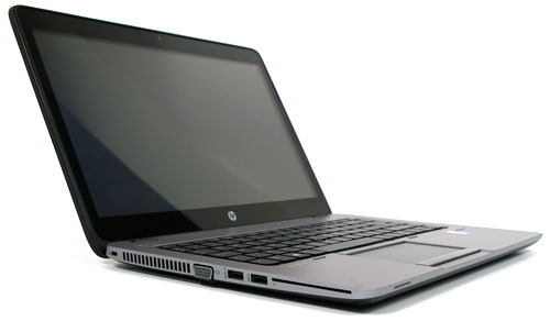

Januárban járt nálunk a Lenovo ThinkPad T440s, márciusban a Dell Latitude E7440-et (és E6440-et) láttuk vendégül, most pedig az elit vállalati notebookok triójának harmadik tagja, a HP EliteBook 840 G1 került hozzánk, mely nevével is sugallja, hogy az abszolút csúcskategóriába tartozik. A HP háza táján – a Dellhez és a Lenovóhoz hasonlóan – komoly átszervezések zajlottak az öltönyös szférában, így a 840-es már nem az abszolút csúcs. Számozásban  fölötte áll a vékony EliteBook Folio 1040-es, amit a ThinkPad X1 Carbon konkurensének lehet nevezni, erőben pedig a ZBook 14 gyűri le az EliteBook 840-et, ami a ThinkPad T440p-vel és Latitude E6440-nel áll szemben.
Kívülről szemlélve az EliteBook 840 egyáltalán nem adja át a prémium érzést, a korábbi, csupa fém, vaskos, határozottan szögletes EliteBook 8470p után nagyon filigránnak, lágynak hat lekerekített formája a sötét, puha tapintású fedéllel. A látszat viszont csal, hiszen alumínium és magnézium ötvözetéből készült házzal van dolgunk, ami teljesíti a katonai MIL-STD 810G szabvány ütéssel szembeni ellenállással kapcsolatos tételeit, és tényleg nagyon jól össze van rakva. Fedele ugyan rugózik valamennyit, de ez komolyabb megjelenésű konkurenseinél sincs másképp. A zsanér sem látszik komolynak, mégis minimális rugózással, példásan tartja a vékony fedelet.
Belül 14 hüvelykes, jellemzően matt felületű képernyőt találunk, de a mi tesztpéldányunk érintőpaneles kivitelben érkezett, amit fényes, tükrös felület véd – nem igazán voltunk elragadtatva tőle. Ez a panel 1600x900 pixel felbontású és TN+film technológiás, ahogyan a nem érintős 1600x900-as és az alap 1366x768-as is, viszont úgy tudjuk, hogy a csúcs Full HD (nem érintős, matt) kijelző IPS paneles, ugyanaz, amit a ZBook sorozat tagjaiba is tesznek. Tovább haladva belül, a kijelző alatt egy nagy hangszórónyílás terpeszkedik, ami inkább multimédiás, semmint vállalati notebookokon jellemző. Ugyanez mondható el meglepően jó hangzásáról is, amiben hozza a Dell Latitude E7440 kimondottan magas szintjét.
Nem integrálták a burkolatba a szigetes billentyűzetet, ami külsőre teljesen úgy néz ki, mint a szerényebb ProBookokon található változat, viszont közepén ott mosolyog a pöcökegér, és kétszintű háttérvilágítása is van. A gombok mozgási útja elég rövid, de nyomáspontjuk határozott, alapjuk kellően stabilnak bizonyult. Ezen a téren a konkurensek is folyamatosan visszafelé fejlődnek, de a HP szerintünk a Dell és a Lenovo vetélytárs mögé szorul billentyűzetben és pöcökegérben is; utóbbinak az átlós irányok nem fekszenek igazán. A touchpad viszont kimondottan jónak bizonyult, mérete és sima, de mégsem csúszós felülete dicséretet érdemel, ahogyan elkülönített, szépen járó gombjai is. Kár, hogy felül a pöcökegérhez csak két gomb tartozik, nincs görgetést segítő harmadik.
További részletek
Mint konkurensei, az EliteBook 840 is fogyókúrán esett át, ennek köszönhetően mindössze 21 mm (érintőképernyővel 22,5 mm) vastag, kezdősúlya pedig 1,58 kilogramm, igaz, ezt egy ügyes trükkel érik el. A legkisebb akku ugyanis csak 24 wattórás, inkább tabletbe és nem notebookba illik. Mi is ezzel kaptuk a gépet, szinte semmi súlya nincs, de ehhez idomul a vele elérhető üzemidő is. Szerencsére a hazai forgalomban inkább az 50 wattórás verziót kínálják, aminek külső mérete azonos a 24-esével. Ezen felül van még a gép aljára felcsatolható extra, 60 wattórás verzió, így szükség esetén akár 110 wattórányi energiát is magunkkal vihetünk.
Csatlakozók terén jól felszerelt darab a HP EliteBook 840, ellátták mindennel, ami egy ilyen, viszonylag vékony gépházra ráférhet. Jobb és bal oldalon is két-két USB 3.0 aljazat van, monitorkimenetből DisplayPortot és a régi eszközökkel való kompatibilitást megőrzendő D-Subot kapunk, nem maradt le a Gigabit Ethernet aljzat és a mostanság divatos összevont hang ki- és bemenet sem. A vállalati extrákat a SmardCard olvasó és a jobb oldal végére helyezett port replikátor aljzat képviseli. Szerencsére egy egészen nagy szellőzőnyílást is létrehoztak, ez reményt ad a hatékony és halk hűtésre.
Még egy csatlakozó van az EliteBook 840-en, ami az alján található és a kiegészítő 60 wattórás, külső akkumulátor kapcsolható rá. Az elsődleges 24 vagy 50 wattórás a fenéklemez mögött bújik meg, ami egyetlen retesz oldásával eltávolítható. Mielőtt továbbmennénk és mögé kukkantanánk, meg kell említeni a billentyűzet folyadékelvezető nyílásait.
Eltávolítva a fenéklemezt minden lényeges hardverelemhez szabad hozzáférést kapunk, ami a mezei vékony notebookoknál talán szokatlan, de a komolyabb vállalati gépeknél nem ritkaság. Nagy pozitívum, hogy az EliteBook 840-ben rengeteg bővítési lehetőség található. A adattárolónak a 2,5 hüvelykes mellett M.2 foglalatot is előkészítettek, így a gyors rendszerindításról és a hatalmas tárterületről sem kell lemondani. Ráadásul az M.2 hely akkor sem ugrik, ha élünk az opcionális 3G modem lehetőségével, ugyanis annak külön helye van. Emellett már csak hab a tortán a két memóriafoglalat, a cserélhető akku és a könnyen tisztítható szellőzés – valahogy így kell ezt csinálni.
