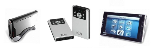

Milyen fajtájú médiacenterek léteznek?
Az elmúlt egy-két évben rengeteg márka dobott piacra különféle kütyüket – abból, hogy mennyiféle készüléket gyártanak, jól látszik, hogy felkapott hardverműfajról van szó. Vannak hordozható és otthoni felhasználásra készített lejátszók. A hordozhatók önmagukban is megérnének egy misét, de most csak annyit jegyeznék meg, hogy van olyan, amelyiknek a flashmemóriás MP3/MP4-lejátszókhoz hasonlóan van kijelzője, és van olyan is, amelyiknek csak kimenetei vannak, a megjelenítő ez esetben a tévékészülékünk vagy monitorunk lehet. A flashes lejátszókhoz képest nagy tárkapacitásuk miatt már nem csak DivX filmek tömegét hurcolhatjuk, szinte korlátlan mennyiségű MP3 zeneszámot és fotók ezreit képes befogadni már egy 100–120 GB-os merevlemez is. A 2,5 hüvelykes winchesterek kategóriájában ma általában 320 GB a plafon, igaz, több gyártó kínál már 500 GB-os egységeket is, ezek azonban eggyel több lemeztányért tartalmaznak, 3 mm-rel megnövekedett vastagságuk miatt tehát nem mindegyik lejátszóban férnek el. A nagy tárhely mellett a másik érv, ami a merevlemezes PMP-k (Portable Multimedia Player) mellett szól, pedig az, hogy ezeket normál televízióra kapcsolva is probléma nélkül használhatjuk, egy részüknek komponens videokimenete és koaxiális SPDIF hangkimenete is van.
