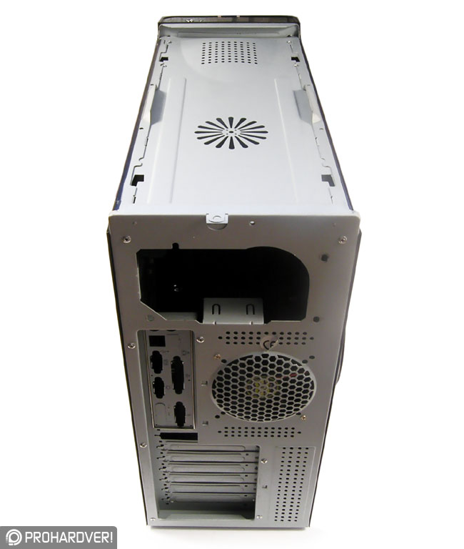

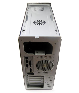

Nosza, vegyük le a tetőt! A tömör fémelem alatt az oldallapi rés stílusában kialakított, valamint egy négyzetes szellőzőrostélyt - vagyis inkább vakablakot - találunk. Az oldalfalakat felfelé húzva lehet eltávolítani. Ez a megoldás biztonságos, ha ritkán szerelünk, de kényelmetlen, ha gyakran nyitogatjuk a kuckó oldalát egy kis szerelésért vagy extra szellőzésért, ugyanis a tetőt minden esetben le kell vennünk, vagy egyszerűen vissza sem rakjuk.

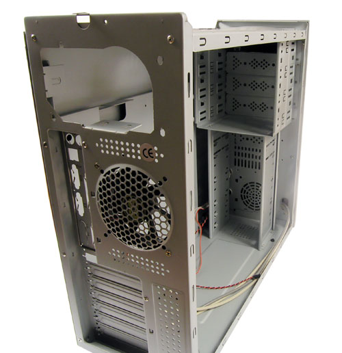

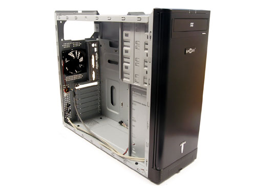

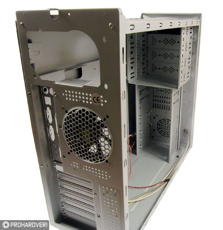

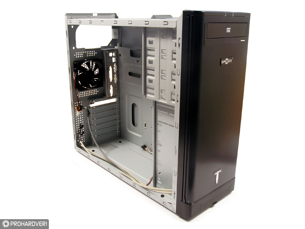

A belvilág az ebben az árszegmensben szokásos képet mutatja. A meghajtókat és hátlapi paneleket csavarokkal kell rögzíteni, itt-ott a kidolgozás és az anyagminőség is lehetne jobb. Az előlapi USB és audio csatlakozók kábelei megfelelően hosszúak és szép burkolást is kaptak.
A szellőzést a korábban említett hátsó 9,2-es mellett elöl egy nyolcas ventilátorhely segíti, mely megfelelő légáramlattal látja el a legfeljebb öt merevlemezt. A hátsó légkavaró molexen keresztül kapja az áramot.

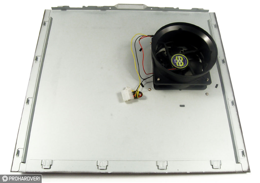

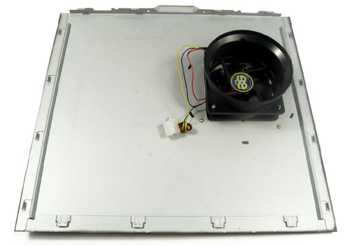

A levegőztetésben fontos szerepet szántak az oldalsó rostély mögött pihenő 12 centiméteres ventilátornak és a hozzá csatlakozó tölcsérnek.

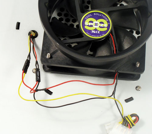

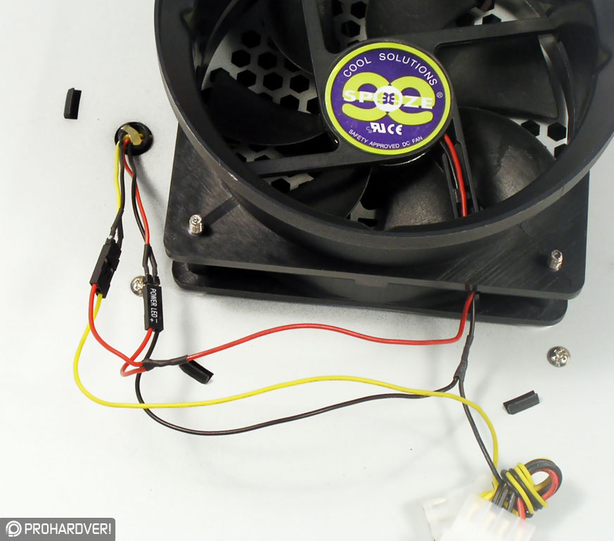

Annak érdekében, hogy a szellőzőnyílások zárásakor a légkavaró ne dolgozzon fölöslegesen, a mechanizmussal egybeépítve kikapcsoló gomb és a működést jelző LED is került a rendszerbe. Sajnos ezek működése nem volt valami stabil, néhány ki-be kapcsolás után a kapcsoló megadta magát, és a ventilátor a nyílások bezárása után is tovább dolgozott. Ugyanezt tapasztaltuk másik tesztpéldányunknál is. (Szerencsére úgysem akarjuk csukva tartani, ugye...)
