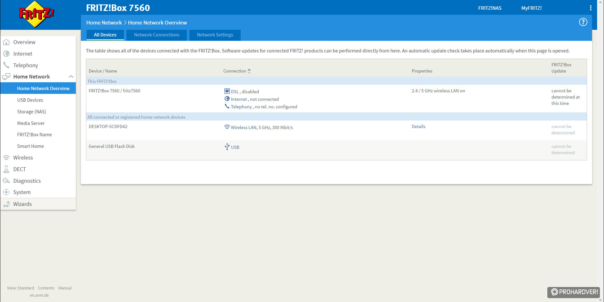

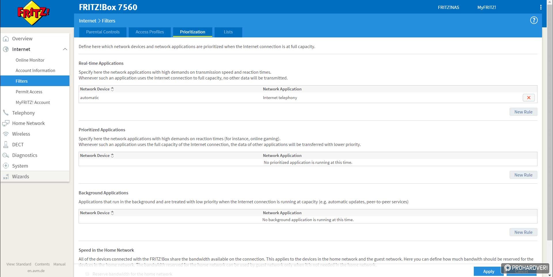

Az AVM routerekkel kapcsolatos „büszkesége” a FRITZ!OS nevű szoftver, aminek a 7560-as routeren elérhető legfrissebb verziója a 6.83. Mint említettük, a FRITZ!Boxok sikerében komoly szerepe volt annak, hogy szoftverük már régóta barátságos és rengeteg extra szolgáltatás nyújt, de mára ezt az előnyt sok versenytárs ledolgozta. Mindazonáltal a FRITZ!OS-ben még mindig akadnak érdekességek.
A szoftver felülete a német mellett többek között angolul is „beszél”, a kezelőfelületet jelentő weboldal pedig immár reszponzív, így végre mobilról, táblagépről is jól konfigurálható a router (egyébként telefonra letölthető alkalmazások is tartoznak hozzá). Ami a dizájnt illeti, nem bonyolították túl, a bal oldalon elhelyezett, kétszintes „főmenü” segítségével válthatunk az egyes területek között, ezeken belül pedig a jobb oldali ablak füleivel mozoghatunk. A kialakítás alapvetően szöveges, a grafikának csak kisebb szerep jut, nincs például hálózati térkép, és a statisztikákért rajongók is csak alapszintű kimutatásokat kapnak például a letöltésekről. Sok, a versenytársaknál esetleg megjelenő „mély” beállítás is hiányzik, például a rádiós hálózatoknál RTS/CTS Threshold és fragmentáció, de a rádióadó teljesítményét például szabályozhatjuk – az egész felületen érezhető, hogy nem a hálózathoz mélyebben értők, hanem az otthoni felhasználók voltak a célcsoport a tervezéskor.
Ami az alapvető hálózati szolgáltatásokat illeti, ezek listája tulajdonképpen teljes: az egyes kapcsolatok minden fontosabb paramétere beállítható, legalábbis consumer szinten: van port forward, Wake-on-LAN támogatás, beleszólhatunk az IP-címek kiosztásába, és így tovább. Ennél talán valamivel kevésbé elterjedt viszont az otthoni routerek között az a szülői felügyeleti megoldás, amivel nemcsak arra van lehetőség, hogy egy adott eszközt letiltsunk bizonyos oldalakról, hanem arra is, hogy ezt a tiltást időfüggővé tegyük, sőt, ha mondjuk az aktuális házi feladat miatt ideiglenesen fel kell oldani, még „adatjegyet” is nyomtathatunk, amelynek kódját megadva a letiltott eszköz tovább használhatja az internetet.
