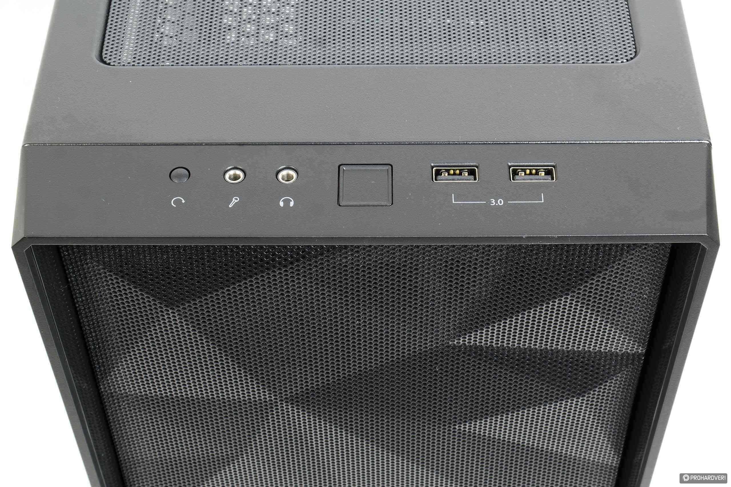

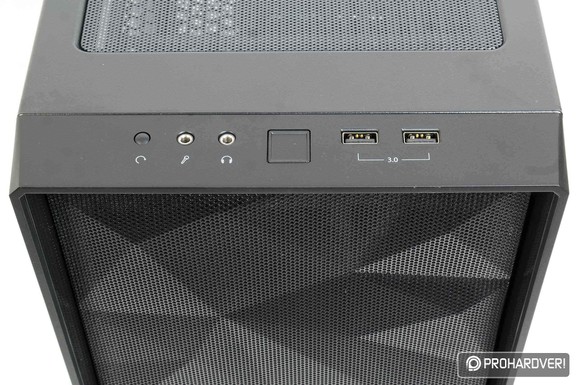

A csatlakozósort ezúttal is az előlap tetején találjuk, ám itt külön egység helyett közvetlenül az előlap anyagába „integrálták”, kissé módosítottak a sorrenden és a bekapcsológombot is kerekről szögletesre cserélték. Az integráció ebben az esetben nem feltétlenül gond, az előlapot ugyanis nem muszáj eltávolítanunk, a rácsos betét egy alsó fül kipattintása után kivehető, így könnyen kitisztíthatjuk a mögötte található porszűrő betétet, és hozzáférünk az előlap mögé épített ventilátorokhoz is.

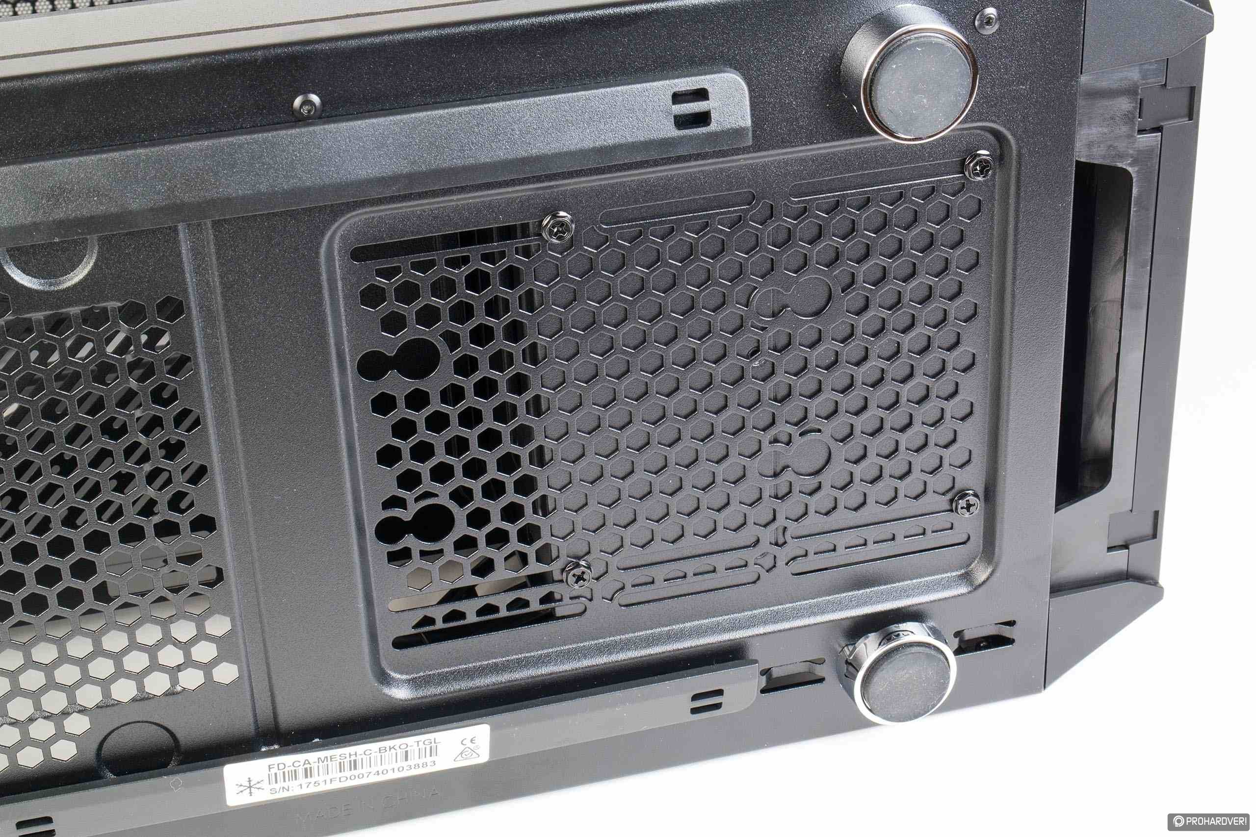

A Define C-hez hasonlóan egy mágnesesen rögzített rácsot találunk a fedőlapon is, amely mögött újabb ventilátoroknak alakítottak ki helyet, míg a két oldalfal közül a jobb oldali standard acéllemez két, a helyükön maradó, kézzel is oldható csavarral rögzítve, ám rezgéscsillapító betétek nélkül. A bal oldalon sötétített, edzett üveget találunk, amelyet szintén hagyományos módon, négy vaskos csavarral rögzíthetünk az oldalra néző gumibakokon – itt nyoma sincs a Define R6 egyedi megoldásának.

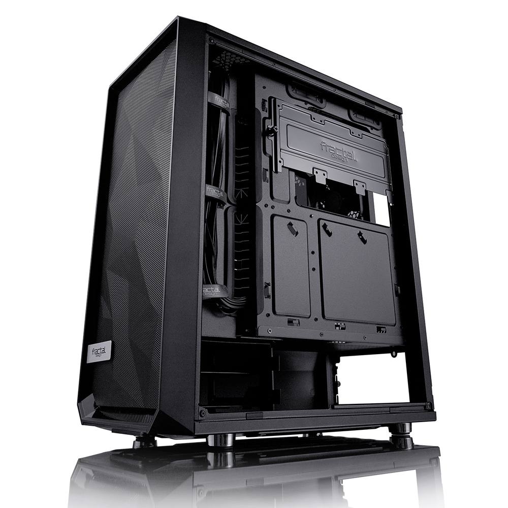

A Meshify C klasszikus kétkamrás kialakítást kapott, amelynél a 3,5”-es meghajtók fogadására szolgáló tartót a tápegység számára kialakított részben helyezték el. Mivel a ház alapvetően kompakt méretű (395 x 212 x 440 mm-es), több esetben is kompromisszumokat kell kötnünk, hogy milyen alkatrészeket szerelhetünk be egyszerre.

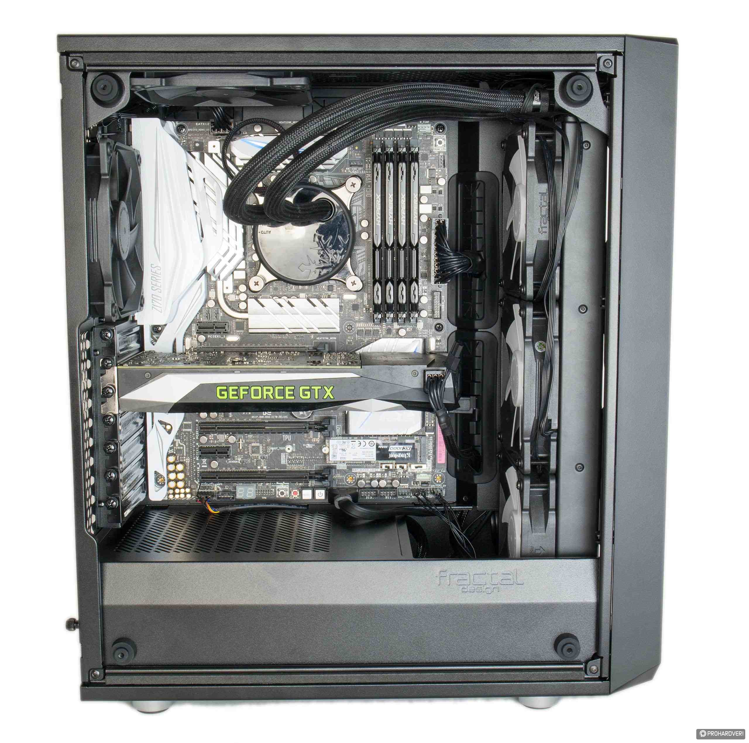

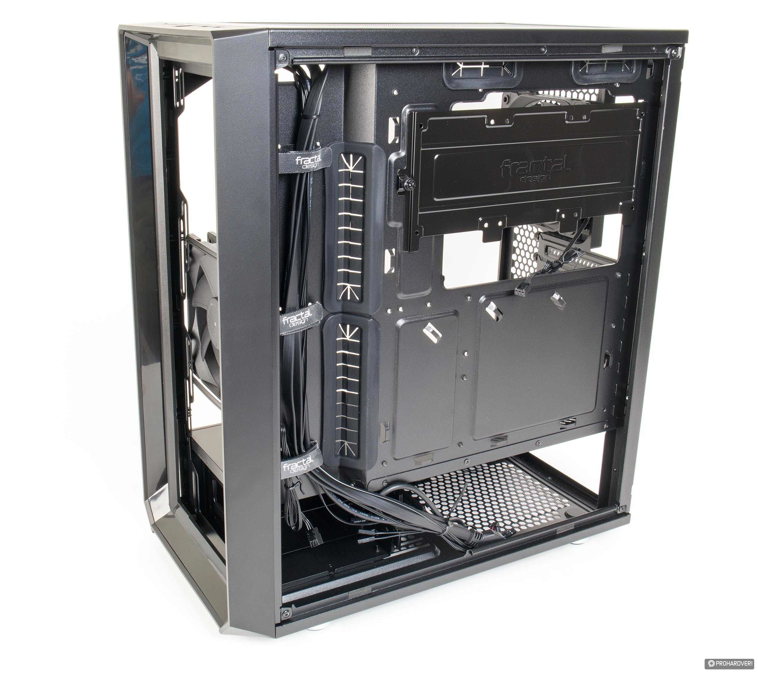

Ha megnézzük a fő egységet, akkor láthatjuk, hogy ezt egy ATX méretű alaplap szinte teljes egészében kitölti majd. Apró érdekesség, és mellékesen a ház merevségét is növeli, hogy az alaplapi tálcát a kábelezés átvezetésére szolgáló nyílásoknál megtörték. Az alaplap előtt egyébként éppen csak annyi hely marad, hogy ezek a nyílások egy átlagos radiátor beszerelése után is elérhetőek maradjanak, ennek megfelelően ezen a részen nem is találunk helyet HDD vagy SSD számára, az utóbbiaknak viszont egy dupla méretű, leszerelhető tartólemez található az alaplapi tálca hátoldalán.

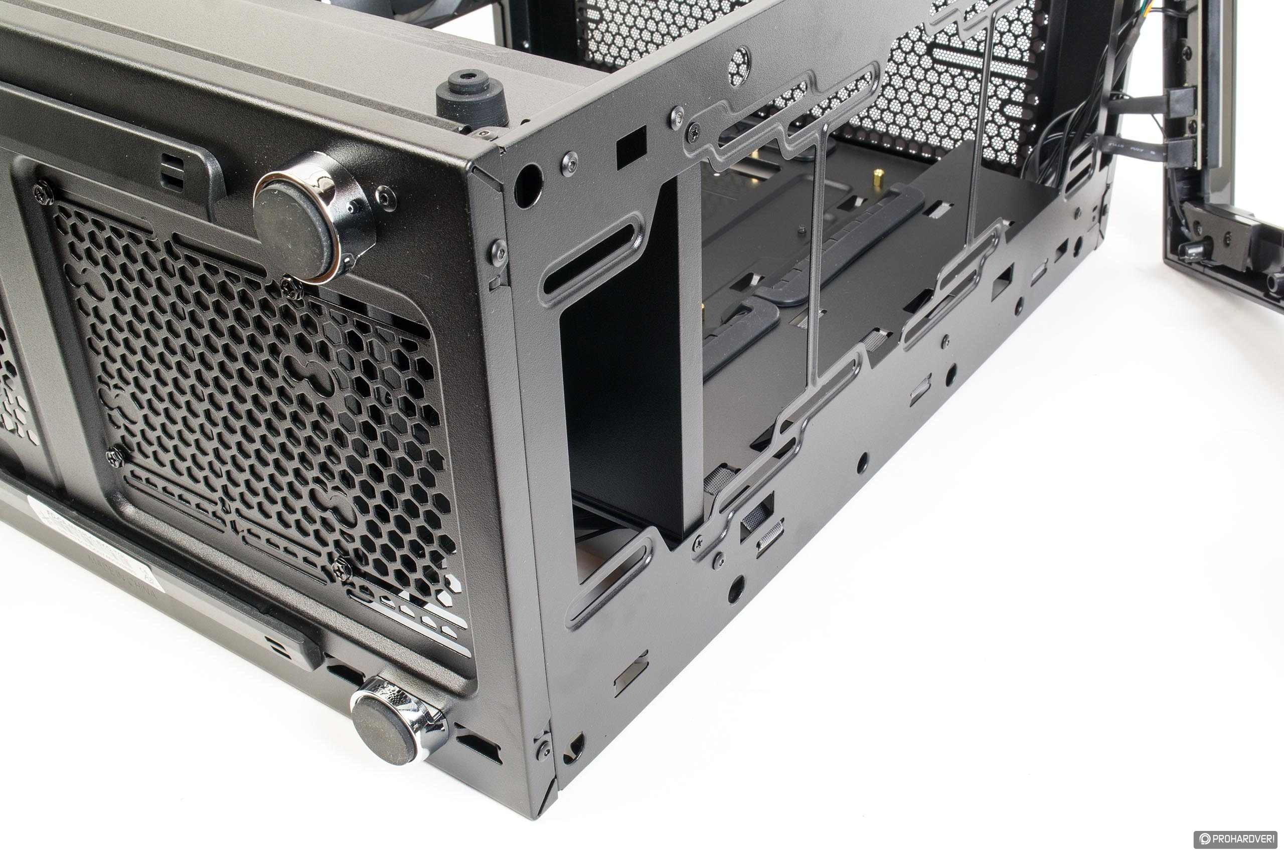

A két kamrát elválasztó lemez szellőzőnyílásokat kapott, a ház előlapjához közeli végén pedig egy rész el is távolítható arra az esetre, ha ventilátor vagy radiátor beszerelése miatt itt szabad helyre lenne szükség. Az eltávolításhoz egyébként le kell szerelnünk a teljes előlapot, amit egy erőteljes rántással tehetünk meg, de vigyáznunk kell, különben a Define C Minivel ellentétben itt az integrált csatlakozósor kábelezését megsérthetjük.

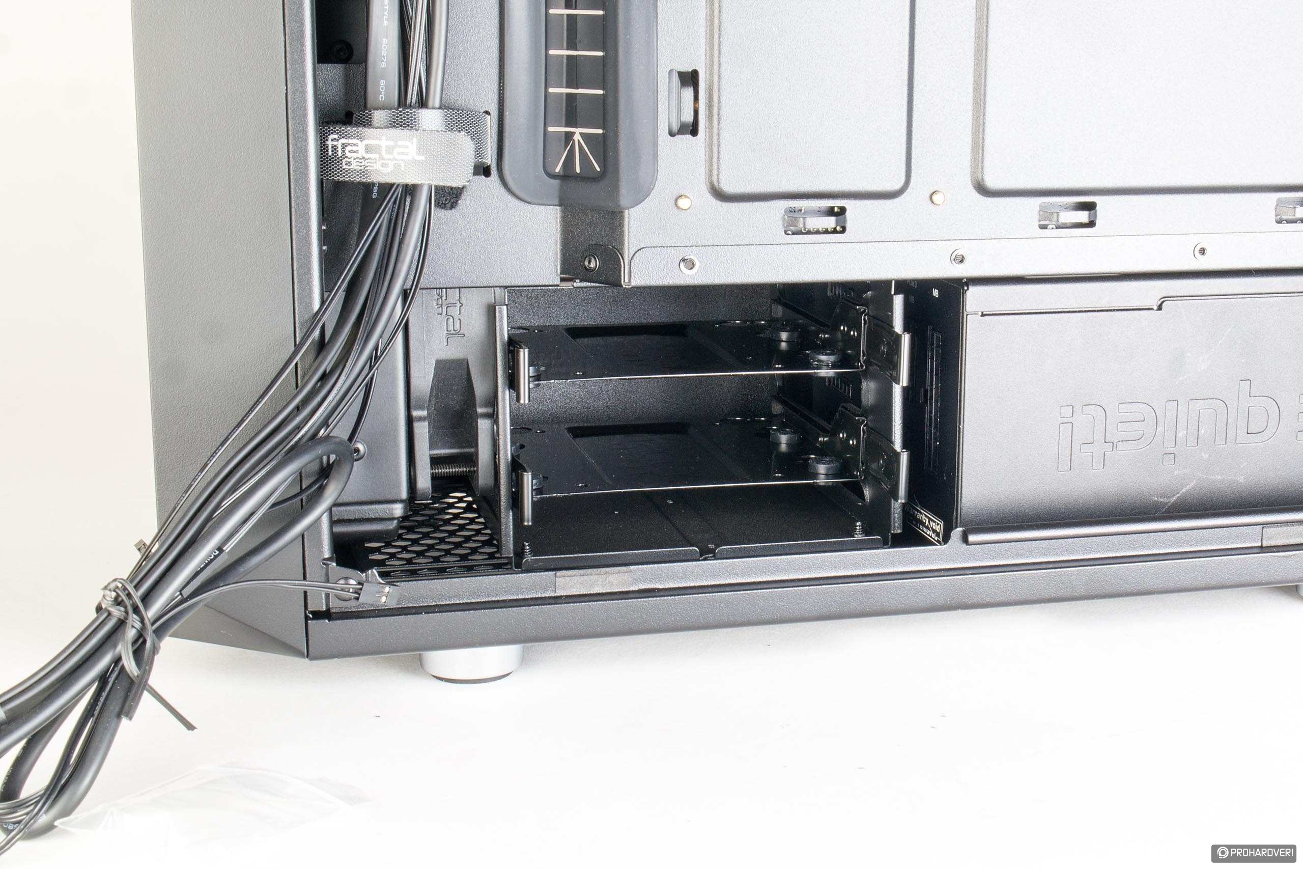

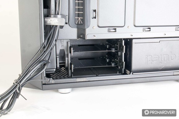

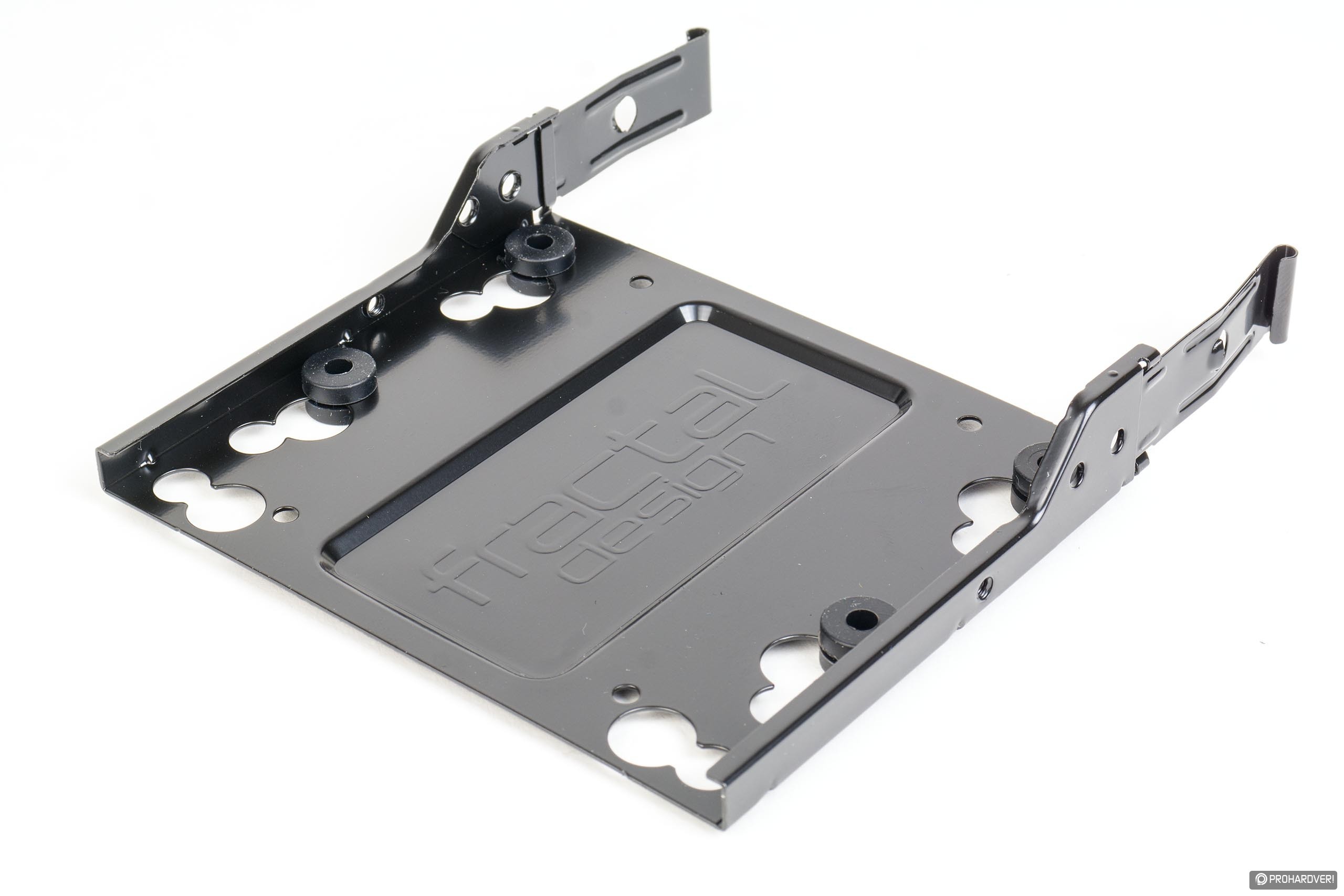

Az alsó kamrában található, 3,5”-es és 2,5”-es lemezek fogadására képes részben két fiókot találunk, tehát két meghajtót szerelhetünk be maximum. Ezen fiókok rugós, kézzel szerelhető kivitelűek, a meghajtókat pedig gumibakok tartják a jobb rezgéscsillapítás érdekében.
A keret egyébként előre-hátra tologatható, de a ház rövidsége miatt még így sem biztos, hogy marad neki hely: egy 360 mm-es radiátor használatakor például a tápegység mögött már csak 5 mm hely marad, ami a kábelezést lehetetlenné teszi – aki ilyen vízhűtésben gondolkodik, az egy 3,5”-es HDD-t az alsó lemezre, a tápegység mellé is felszerelhet, bár a hely itt ilyenkor már igen szűkössé válik.

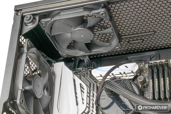

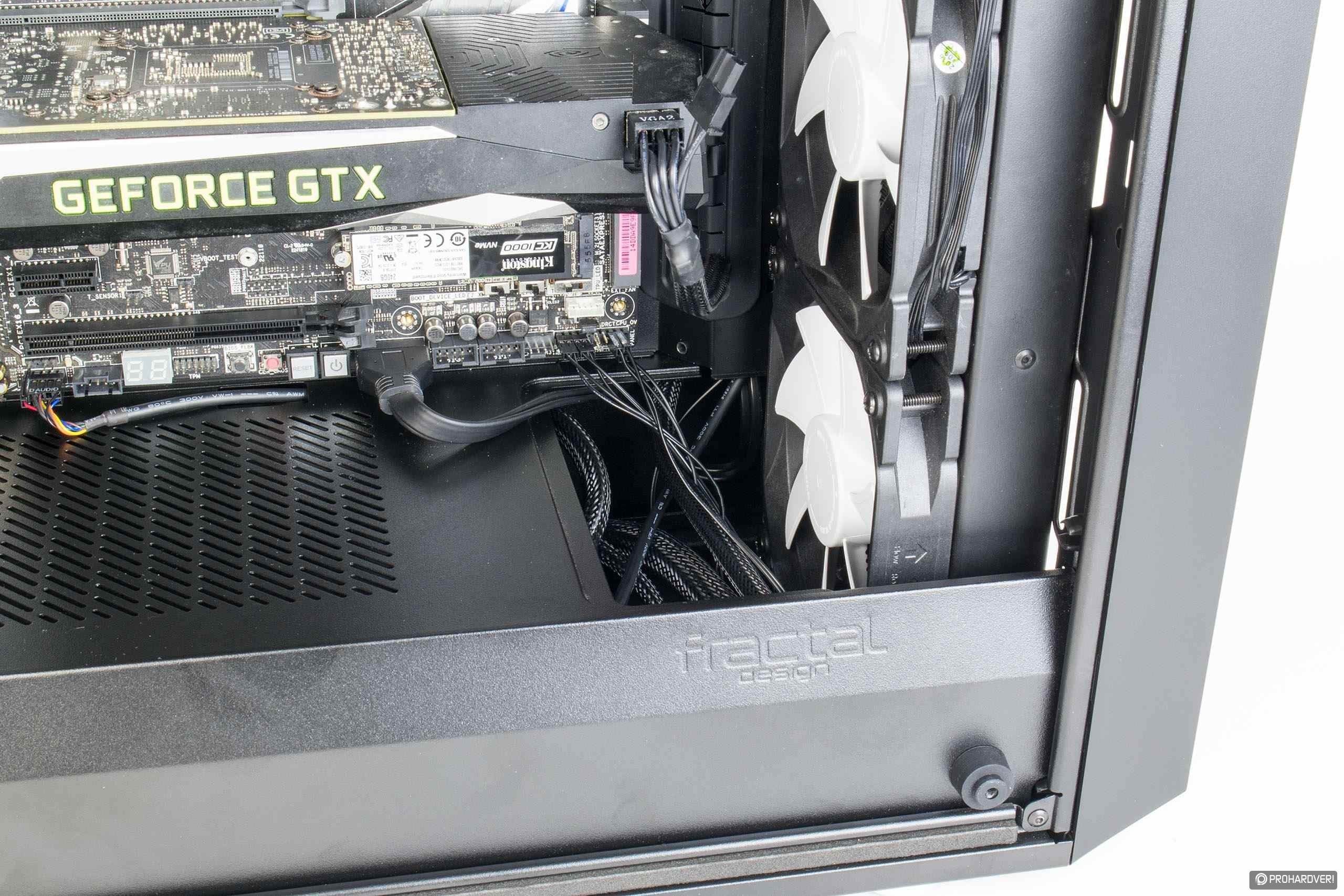

Hűtés szempontjából fontos terület még a ház felső része, ahol két 12 vagy 14 cm-es ventilátornak van hely, míg radiátorból 120 vagy 240 mm-es egységet szerelhetünk be, bár ez utóbbi esetben sok függ az alaplapra került alkatrészek magasságától. Mint képünkön is látszik, tesztre használt alaplapunk és az átlagos magasságú HyperX Fury memóriák esetében például a radiátornak is maradt hely – ha viszont komolyabb VRM-hűtést vagy magas bordákkal, LED-ekkel ellátott, 40 mm-nél magasabb modulokat használnánk, a hosszabb vízhűtésről le kellene mondani.
Még két helyen kell majd odafigyelnünk a Meshify C korlátaira: az egyik a CPU-hűtő maximális magassága, ami 172 mm lehet, a másik pedig a grafikus kártya hossza, amelynél 315 mm a limit, feltéve, hogy az előlap mögött csak ventilátorok vannak – radiátor esetében annak a vastagságát is le kell még vonni ebből.

Egy kisméretű ház nyilvánvaló hátrányból indul, mikor a szerelhetőséget vizsgáljuk, hiszen egyszerűen nincs annyi hely sem a kezünknek, sem a komponenseknek, mint egy teljes méretű toronyban. Ezt figyelembe véve a Meshify C nem teljesít rosszul: egyrészt igényes kivitele miatt sorják, éles peremek nincsenek, a rengeteg (és a kábelátvezetőknél gumival burkolt) kivágás miatt pedig viszonylag könnyű a kulturált belső kialakítása.
Tesztre használt ASUS Z170-Deluxe alaplapunk esetében nem is volt gond a beszerelés, a Fractal Design Celsius S36 vízhűtésnél azonban már korlátokba ütköztünk: a radiátor miatt a 3,5”-es keretről le kellett mondanunk, és grafikus kártyából is csak egy kisebb méretű példányt tudtunk beépíteni a házba. Persze az előlap mögé épített, befelé dolgozó radiátor nem éppen ideális, hiszen befelé fújja a meleg levegőt – akinek fontos a vízhűtés, az a Meshify C esetében akkor jár a legjobban, ha az előlapnál három befelé dolgozó ventilátort helyez el, és felülre épít be egy 240 mm-es kompakt rendszert.

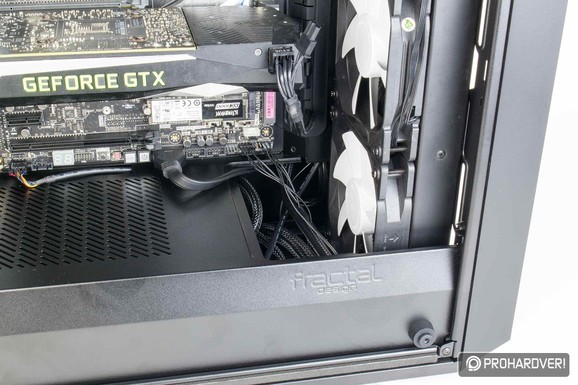

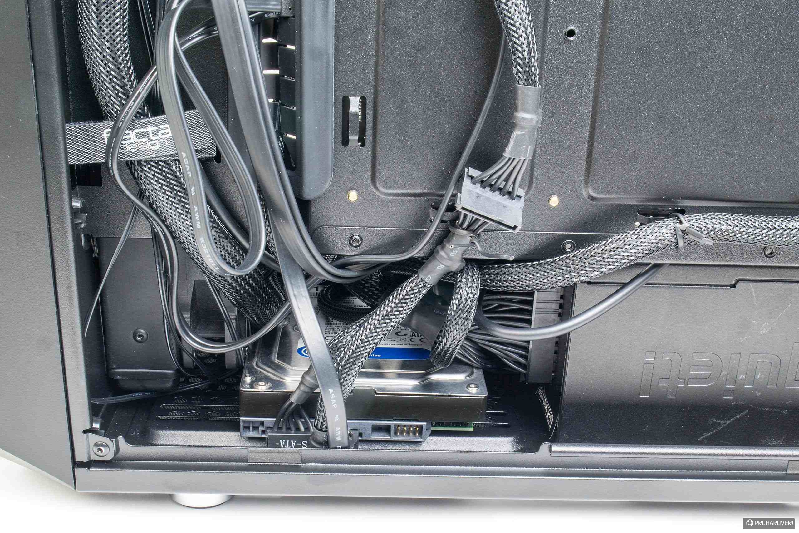

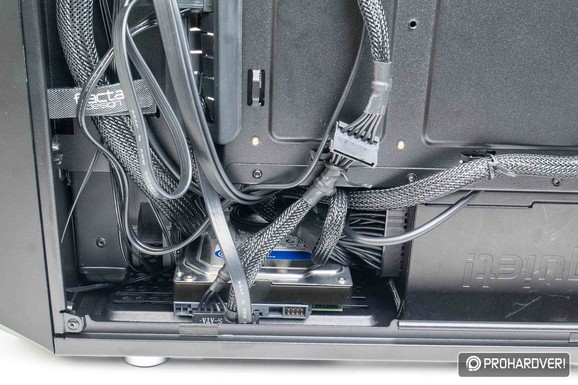

Miután az előlapot lepattintottuk és néhány csavar kioldása után a tápegységet takaró lemezt, illetve a HDD-k keretét is kivettük, kényelmesen a helyére tudtuk szerelni a vízhűtés méretes radiátorát. Ezután következett a kábelek elrendezése, amely nem okozott gondot: a tesztre használt Be Quiet Straight Power 11 850 W tápegységet először a tartókeretre szereltük fel, utána csúsztattuk be a helyére.
Az alaplaphoz, grafikus kártyához, SSD/HDD-hez futó kábeleket mind-mind könnyedén el tudtuk vezetni és rögzíteni az alaplapi tálca mögött, ahol elegendő rögzítőfület alakítottak ki a gyárilag mellékelt három tépőzáras hurkon kívül is. A rendelkezésre álló, körülbelül 20-25 mm hely is bőven elég a vezetékek számára, így tényleg könnyű egy gusztusos kinézetű gép felépítése – egyetlen apró probléma, hogy táp mögött összetorlódó kábelekre a vízhűtés miatt eltávolított lemez nyílásán keresztül rálátni, illetve ez a kábelcsomag igencsak megnehezíti az alul elhelyezett HDD szellőzését.
