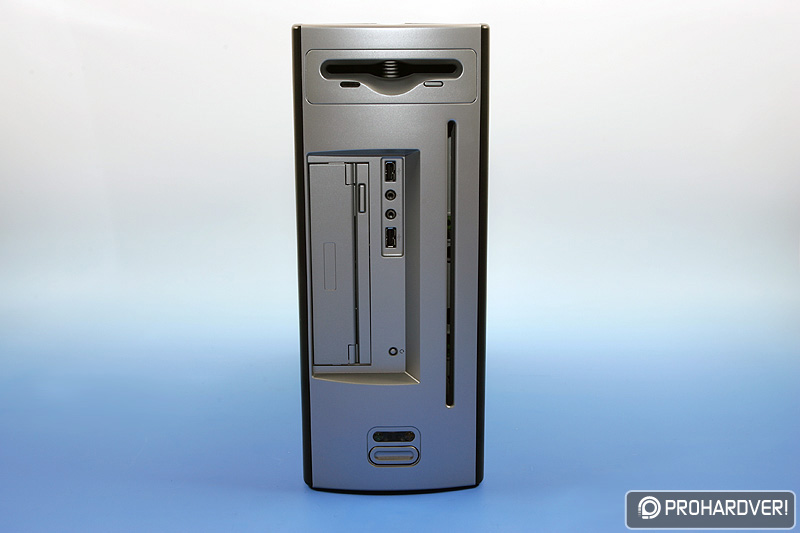

Elvárásainknak megfelelően az előlapon találunk USB-csatlakozókat is, így nem kell a ház hátoldalán matatni. A slim, azaz vékony (többnyire notebookokban alkalmazott) optikai meghajtókat fogadni képes ötnegyedes hely egy síkban van a kislemezes meghajtóval (ezt a gyártó eleve beépítette házába). A kialakítással helyet lehet megspórolni, így alacsonyabb lesz a ház. Hátránya, hogy drágább meghajtókkal tudjuk csak megajándékozni gépünket.

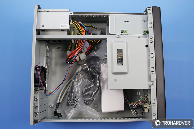

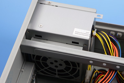

A házat kinyitva szembetűnik a hosszúkás, érdekes alakú tápegység, melyet egy kis, golyóscsapágyas, halk üzemű ventilátor hűt elég hatékonyan.
Ezzel ellenkező irányban találjuk azt a ventilátort (és szellőzőrostélyát), amely a processzor által termelt hőt juttatja ki a ház belsejéből. Mellette található a doboz kinyitását jelző kapcsoló, az Intrusion Detection Switch.

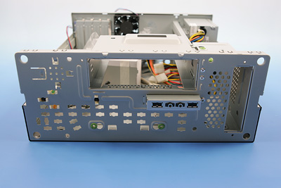

Mint kicsit fentebb írtuk, az Enlight házait könnyű szerelni – nos, az EN-7396-C esetében ez különösképpen igaz, hiszen itt az egyes meghajtókat kis kihúzható fiókokba lehet építeni.

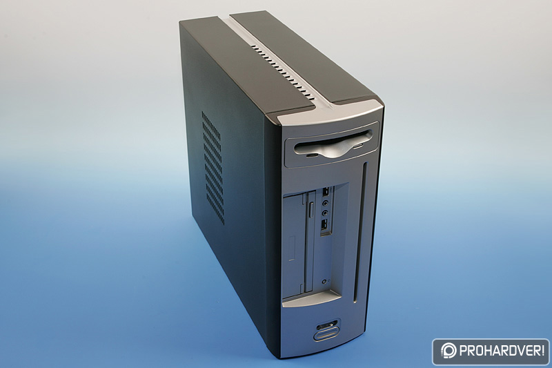

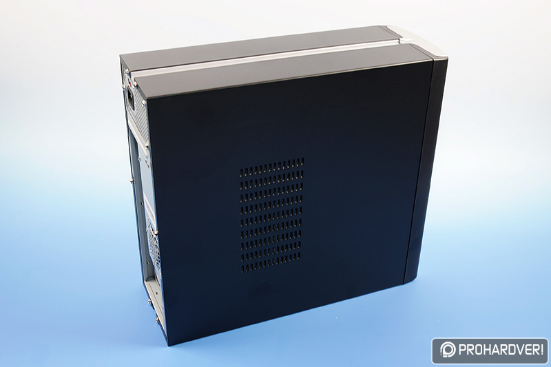

Ugyan az EN-7396 is használható felállítva, de igazából egy csinos TFT-monitor alá kívánkozik. Az EN-7472 viszont teljesen hibrid. Neki mindegy, hogy fektetve vagy állítva használja tulajdonosa.

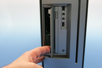

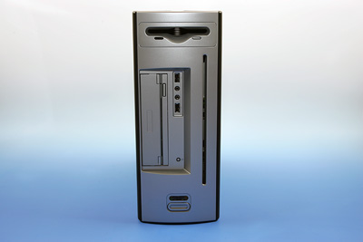

Itt is megkapjuk az előlapi USB-csatlakozás lehetőségét, s ellentétben kisebbik társával ebbe már teljes méretű ötnegyedes meghajtó szerelhető, amely egy diszkrét billenőajtó mögé rejthető.
Szemből bal oldalon találhatunk szellőzőnyílásokat, s mivel microATX rendszerekben gondolkozunk (ezek általában kis irodai gépek), ezek mérete teljesen kielégítő.

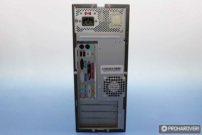

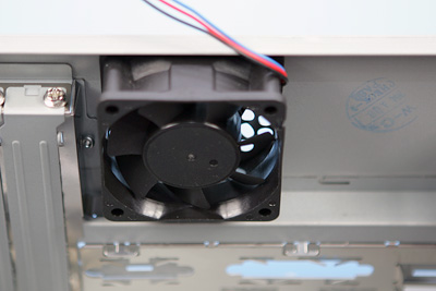

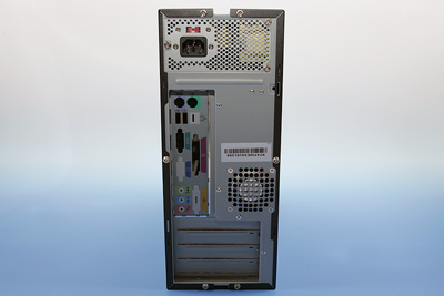

Az EN-7472 hátoldalának kialakítása teljes mértékben megfelel nagyobb fajtársaiénak: fent a tápegység dominál, míg alatta baloldalon az ATX I/O-panel, jobbra mellette egy ventilátor, majd alul a PCI kártyák kitakarói helyezkednek el – jelen esetben csak négy a szokásos hét helyett.

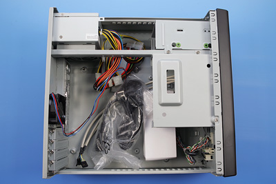

A ház vázát két U alakú borítólemez öleli körbe. Ezeket egyenként három csavar tartja a helyén és nagyon pontos az illesztésük, ami precíz gyártósorra utal. A dobozt megfosztva fedelétől megintcsak megszokott kép fogadja a rendszerépítőt:
A hátsó kis ventilátor dolgát a táp légforgatója is segíti – a processzor termelte hő elszívásában ez is közreműködik.

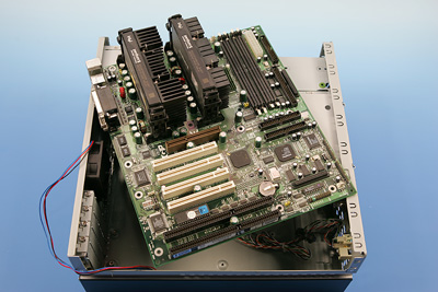

Szokásunkhoz híven itt is megnéztük az erőviszonyokat, s bizony, az ősi szerverlap majdnem nagyobbnak bizonyult a háznál.
