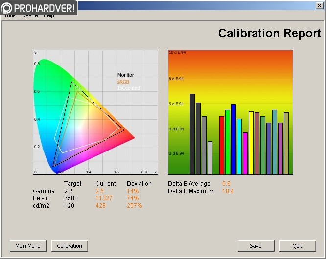

Egy kalibrátorral, illetve a LaCie Blue Eye Pro névre hallgató alkalmazás segítségével vettük volna szemügyre tüzetesebben az előzetes beállításokat. Sorrendben ezek a következők: Élénk, Energiatakarékos, Fénykép, Játék, Mozi, Természetes és Szabványos. A kép jobb oldalán látható, hogy a bemért 18 szín milyen mértékben tér el a referenciától. Ennek meghatározására használatos a DeltaE, ami egy olyan numerikus érték, amely két különböző szín távolságát határozza meg egy színrendszeren belül. Minél kisebb a DeltaE értéke egy adott színnél, annál közelebb áll a referenciához, vagyis annál jobb.
Az alábbi értékek szörnyűek, de a valóságban azért korántsem ennyire rossz a helyzet. Nagyon látványos a fényerő kérdése, hiszen a mérések alapján meg kellett volna vakulnunk, viszont pont ugyanannyira tűnt fényesnek a kép, mint más készülékek esetében. Ugyan a mérések során, ahol lehet, kikapcsoltuk a különféle képjavító eljárásokat, de sok változást nem értünk el.
Próbáltuk megtalálni a kalibrátor segítségével a legjobb beállításokat, azonban a módosítható paraméterek közül a Fehéregyensúly teljesen kimaradt. Így az ideális beállítások keresésekor a kalibrátorra csak kismértékben hagyatkozhattunk.... Bár a fényerőt levittük a minimumra, és még így is az ideálisnál jóval nagyobb volt a mért adat, de ekkor már nézhetetlenül sötét volt a kép. Azért következzenek csak az általunk legjobbnak gondolt beállítások!
