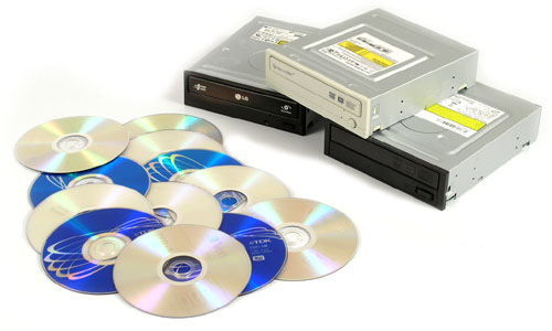

Két okból választottuk az LG GSA-H55N, Optiarc AD-7170A és Samsung SH-S203B DVD-írókat. Pillanatnyilag ezek a gyártók csúcsmodelljei. Az Optiarcnak van ugyan AD-7173 kelzésű modellje is, ami az AD-7170A kibővítése LabelFlash-sel. A Samsunghoz hasonló elektronikára épül az Asus – majdnem – csúcsmodellje, de sok kisebb márka is előszeretettel használja a nagyok OEM hardvereit. Sokaknak feltűnhet, hogy ezeket a meghajtókat – különösen az LG-t és a Samsungot – nem is olyan régen teszteltük. A kulcs éppen a „nem is olyan régen”. A két meghajtót a legnagyobb nyári kánikulában próbáltuk ki, ami bizony hatással lehetett írási minőségükre, mely sok esetben alulmúlta az elvártakat.
Mindeközben frissültek a DVD-írók firmware-ei is. Ezek a vezérlőszoftverek kódolják az egyes lemezekhez való írási technikát. Egy-egy optimalizált eljárás sokat javíthat a minőségen, ezért érdemes mindig frissen tartani a firmware-t. Ki kell emelni, hogy a firmware finomítása többnyire már a modellekhez köthető, tehát nem biztos, hogy a pár hónapos rendszerességgel javuló Samsung szoftvert – mindenféle álcázó trükk nélkül – elfogadja majd egy azonos Samsung belű, de más címkével és névvel érkező modell. Mostani tesztalanyaink közül az Optiarcnál az a furcsaság történt, hogy a hozzá való két legfrissebb firmware-t sem sikerült rátölteni, ezért a régebbi 1.02-essel használtuk.
Minőség tekintetében legalább olyan fontos a lemez, mint az író. Mai tesztünkben hat típust választottunk ki a leggyakrabban használtak közül. Így válogattuk be a Verbatim 16-szoros DVD-R és DVD+R korongjait, melyekről csak jót hallani. Sokan esküsznek a TDK-ra is, ezért megnéztük, mire képes a pluszos és mínuszos vonalon. Harmadik márkának a BenQ-et vettük, mert olcsó, és információink szerint sokan vásárolják.

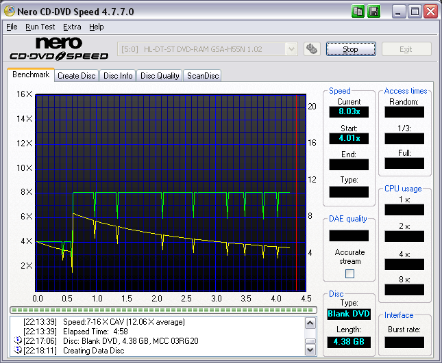

Minden korongot 4-, 8- és 16-szoros tempóval írtunk meg, ahol lehetett, tovább is mentünk. Ahogy elméleti írásunkban is kifejtettük, a DVD-knek kettős biztonsági kódolásuk van, amely az esetleges hibák ellen véd. Az első a belső paritás, amit külső paritás egészít ki, így kétféle hiba is létezik: belső paritási hiba (Parity Inner Error, PIE) és külső paritási hiba (Parity Outer Error, POE). Ha nem javítható belső paritási hiba (Parity Inner Failure, PIF) keletkezik, akkor mentőövként ott a külső védelem. Ha a külső sem segít, akkor az adat visszaállíthatatlan. Ennek fényében a magas PIE érték kevésbé aggasztó, mint a sok POE, és a PIF kapcsolatban áll a PIE-vel.

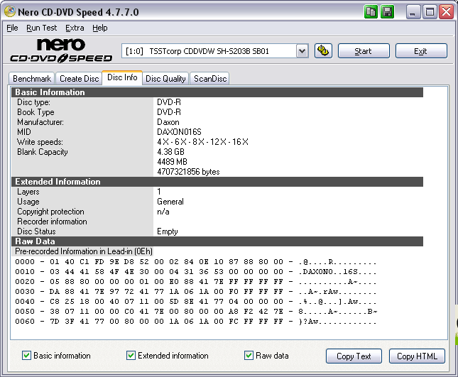

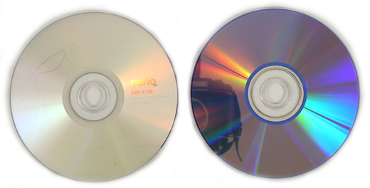

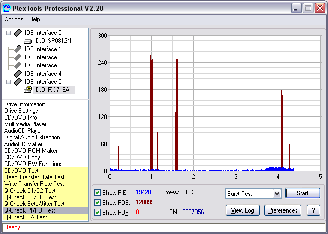

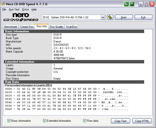

BenQ DVD-R 16x
Első tesztalanyunk a viszonylag új BenQ DVD-R 16x lemez volt. A BenQ házi optikai lemezeket gyártó vállalata, a Daxon készítette. Magyarázgathatnánk, hogy miért jó a hozzá kapcsolható Picfect és DataGuardX technológia, de nem szeretjük az áltudományos reklámszövegeket; akit nagyon érdekel, olvassa majd el a lemez borítóján. Általában jellemző rá, hogy kedvező áron kapható, és ezüstös színével, kevéske mintájával egészen jól is néz ki. Mindhárom meghajtónk legfeljebb 16-szoros tempóval tudott rá írni.
Ahogy a statisztikák mutatják – minden esetben a kisebb érték a jobb –, az LG íróval nem jött be, hogy a leglassabban írt korong a legjobb, sőt. Természetesen a leghosszabb ideig – több mint negyedóráig – a 4-szeres tempóval pörkölt korong készült. 8-szoros tempóval öt, majd 16-szorossal még négy és fél percet nyertünk.
Optikai meghajtó | LG GSA-H55N 1.02 | ||
Lemez | BenQ DVD-R 16x | ||
Lemez MID-je | DAXON016S | ||
Írási sebesség | 4x | 8x | 16x |
Írási stratégia | CLV | Z-CLV | P-CAV |
Írás ideje | 15:01 | 9:10 | 5:35 |
Visszaolvasás ideje | 4:58 | 4:58 | 4:58 |
Visszaolvasás ideje Plextor PX-716A-val | 6:36 | 6:36 | 6:50 |
Grafikonok | írás, olvasás, Plextor | írás, olvasás, Plextor | írás, olvasás, Plextor |
Minőségellenőrzés | |||

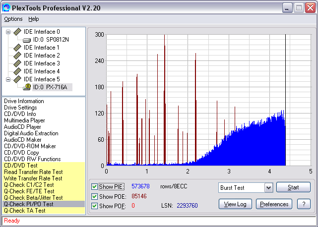

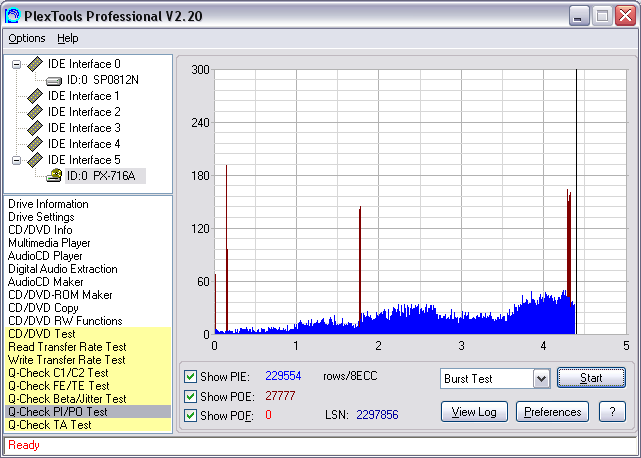

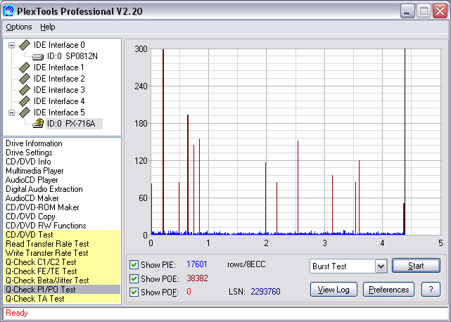

PIE | 19428 | 229554 | 43344 |

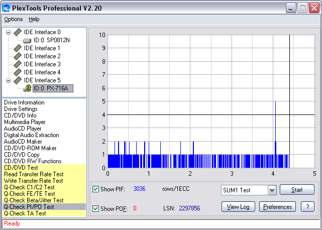

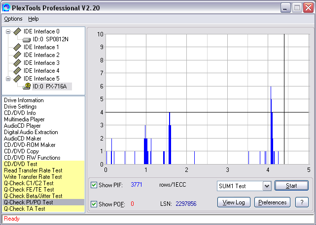

PIF | 3771 | 1299 | 504 |
POE | 120099 | 27777 | 11871 |
Grafikonok | PIE/POE, PIF | PIE/POE, PIF | PIE/POE, PIF |

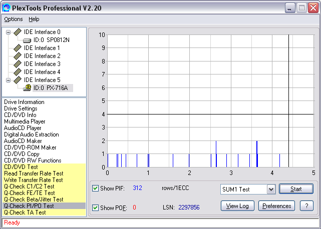

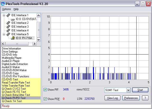

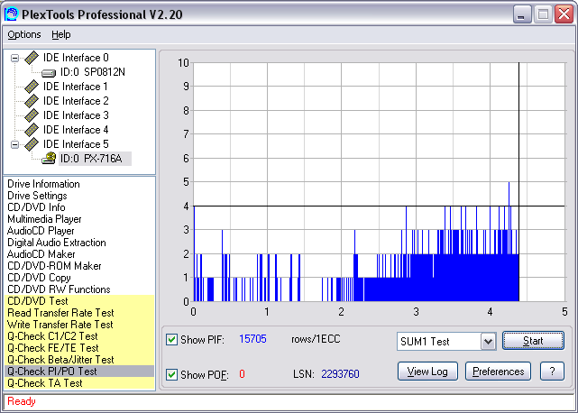

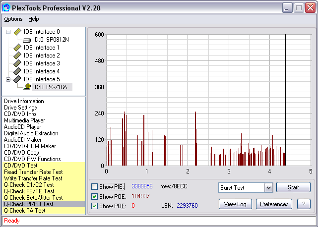

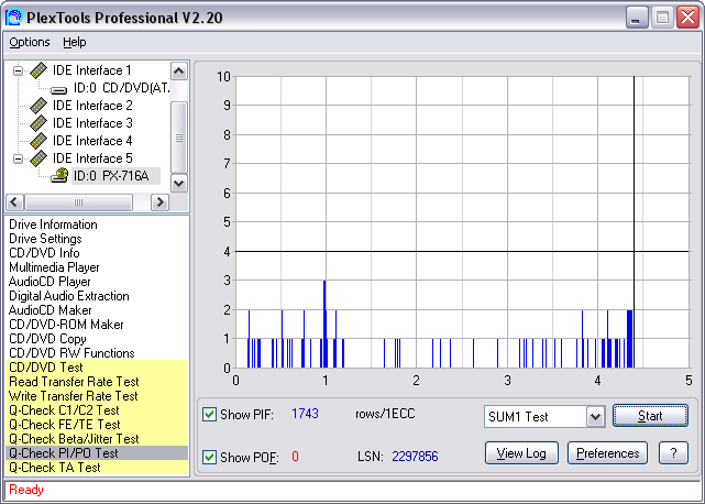

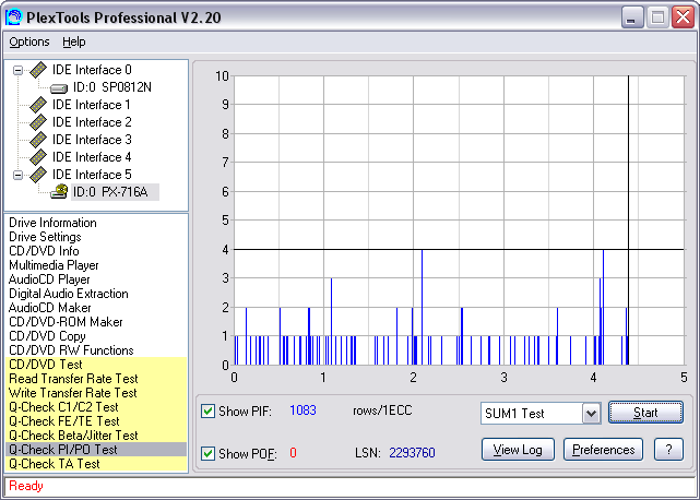

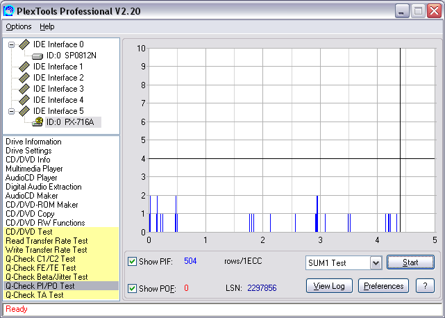

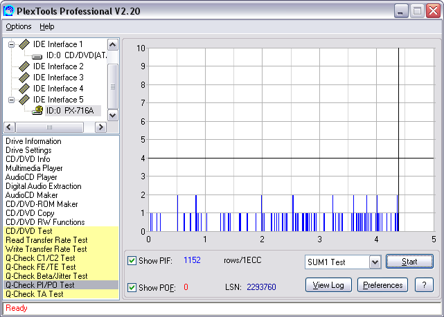

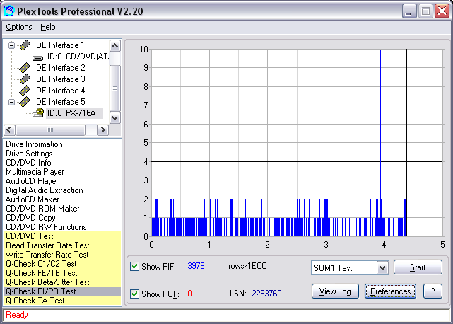

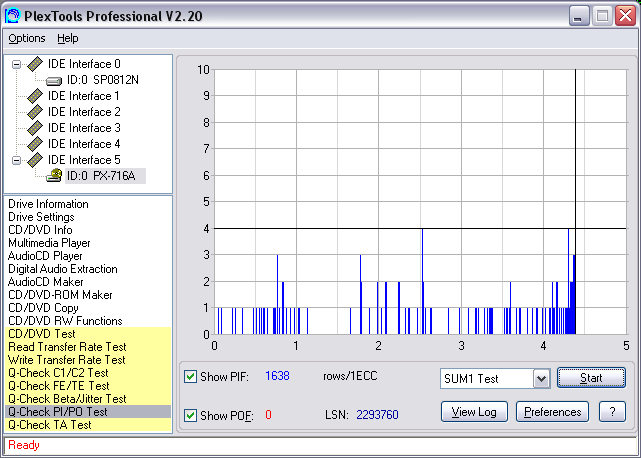

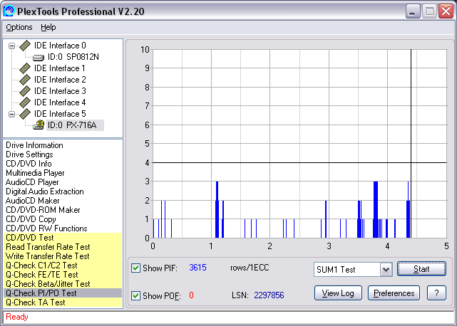

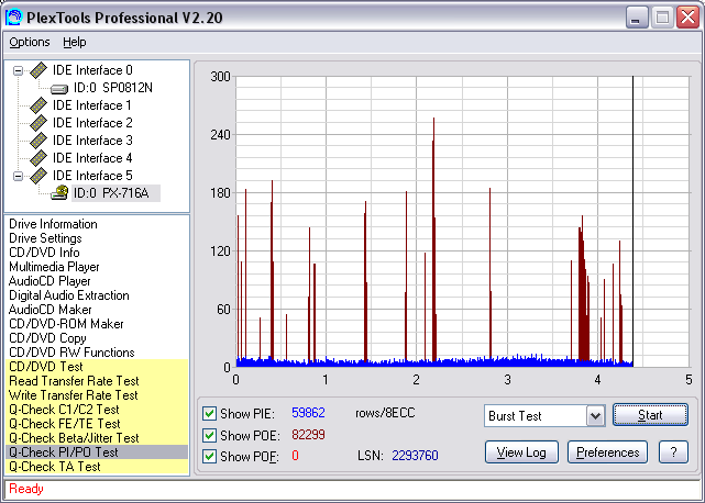

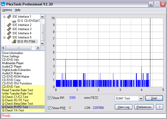

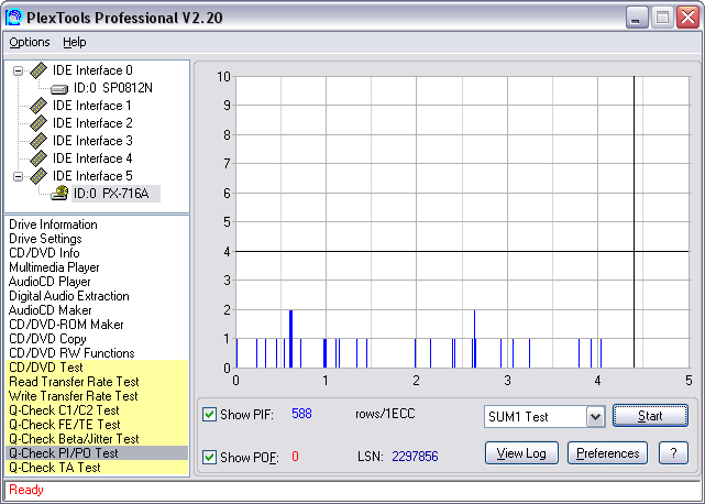

Hiába mértük a legkisebb PIE értéket a 4-szeresen írt lemeznél, ha a másik két paraméterben a legrosszabb volt. Ráadásul belső paritási hibái három kisebb csomóba összpontosultak – a több vékony szál ugyanilyen összértéknél is jobbat jelent. Érdekes, hogy 8-szoros tempónál hogy megugrott a belső paritási hibák száma, és még érdekesebb, hogy a 16-szoros lemez lett a legjobb. Azt azért el kell mondani, hogy a 8-szoros minősége is nagyon jó, és a 4-szeres is rendben van.

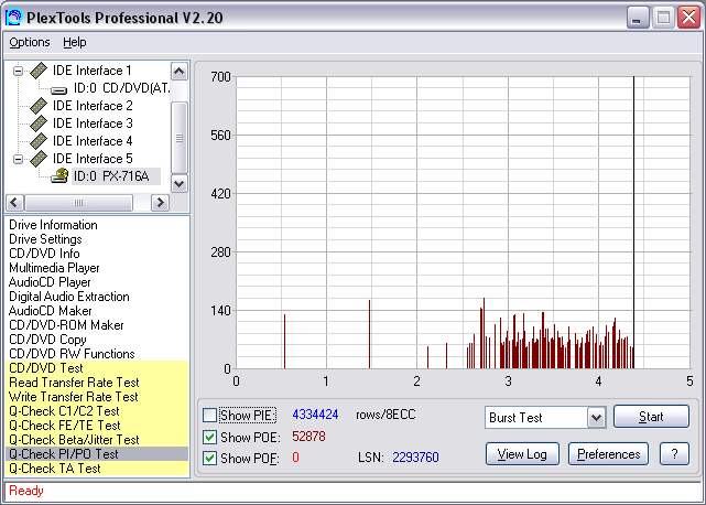

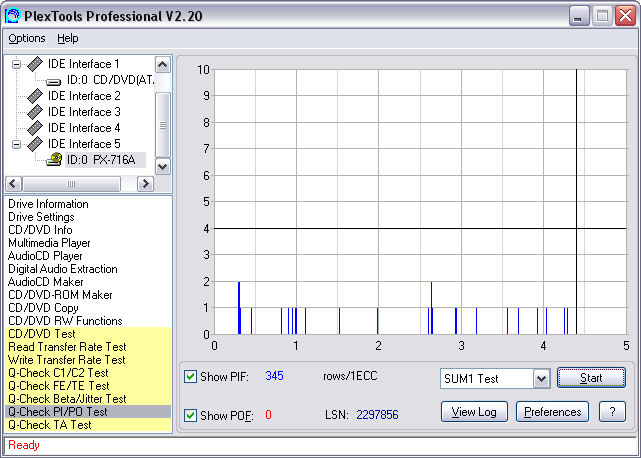

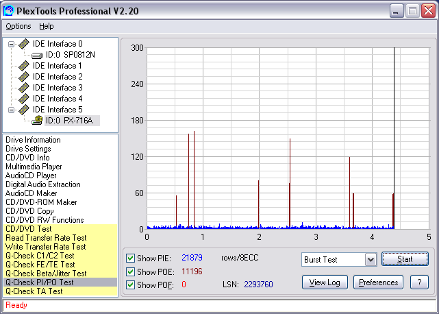

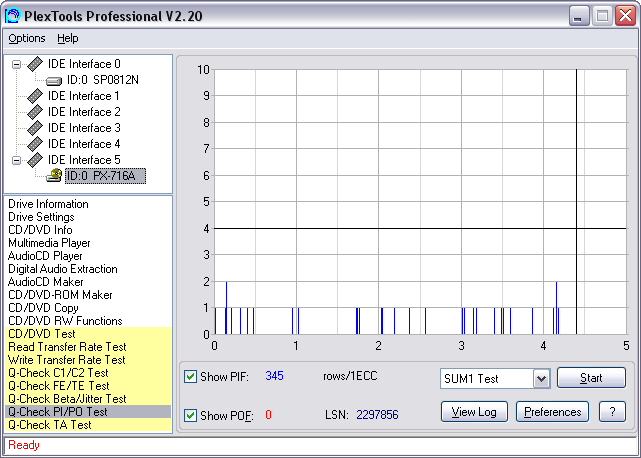

Optikai meghajtó | Optiarc AD-7170A 1.02 | ||
Írási stratégia | CLV | Z-CLV | CAV |
Írás ideje | 14:47 | 8:19 | 6:03 |
Visszaolvasás ideje | 5:00 | 5:00 | 5:00 |
Visszaolvasás ideje Plextor PX-716A-val | 8:11 | 6:36 | 6:36 |

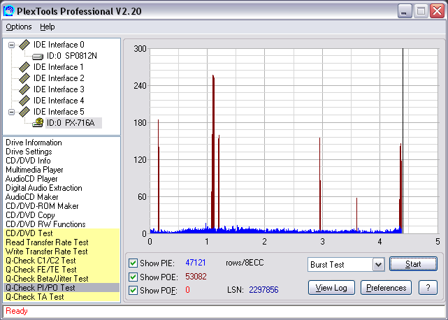

PIE | 22473 | 47121 | 151944 |
PIF | 345 | 3615 | 1257 |
POE | 4302 | 53082 | 24441 |

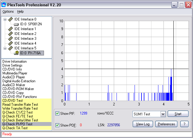

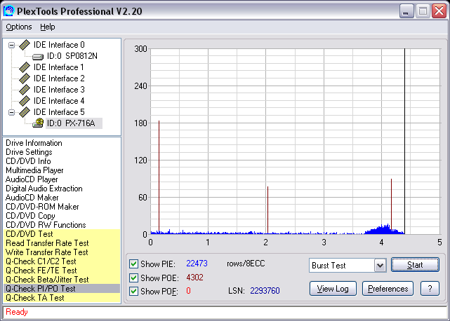

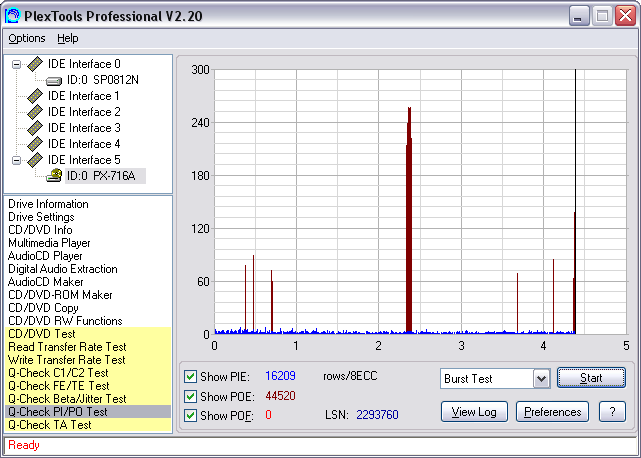

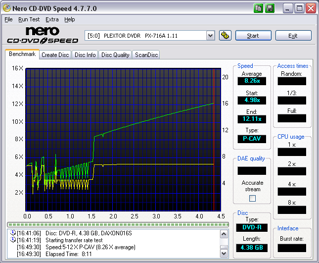

Az Optiarc AD-7170A 4-szeres és 8-szoros tempóban gyorsabb volt, mint az LG, de 16-szorosan fél percet veszített. Nála beigazolódott az alaptétel, hogy lassabban érdemes írni. A 4-szeresen készített korong minősége nagyszerű lett, minden tekintetben lekörözte gyorsabban írt társait. A lényegesebb szempontokat figyelembe véve most a 8-szoros lemez lett a legrosszabb, de ez a kifejezés túl erős rá, inkább a legkevésbé jó a megfelelő.

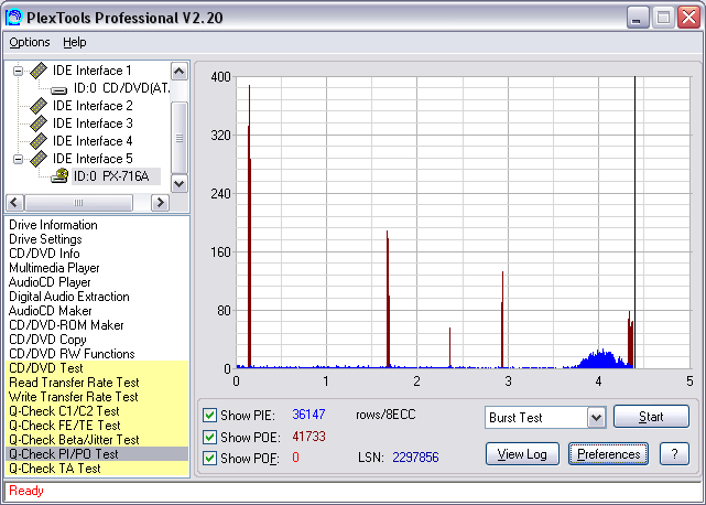

Optikai meghajtó | Samsung SH-S203B SB01 | ||
Írás ideje | 15:12 | 8:23 | 5:40 |
Visszaolvasás ideje | 4:55 | 4:55 | 4:55 |
Visszaolvasás ideje Plextor PX-716A-val | 6:36 | 8:33 | 6:36 |

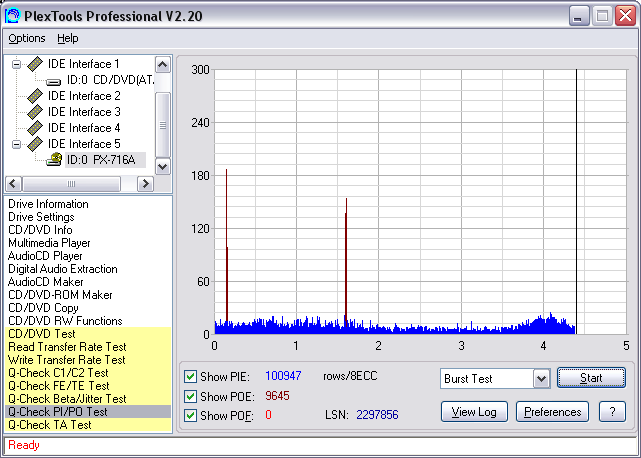

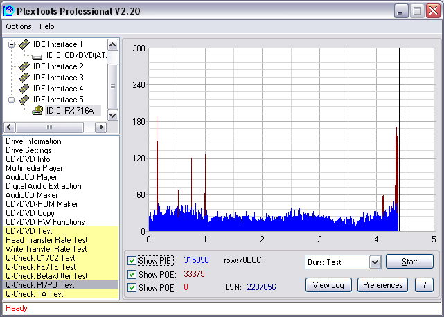

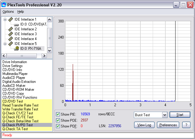

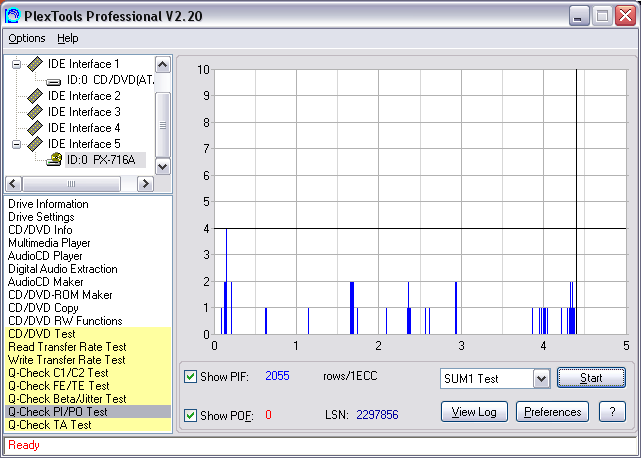

PIE | 36147 | 100947 | 315090 |

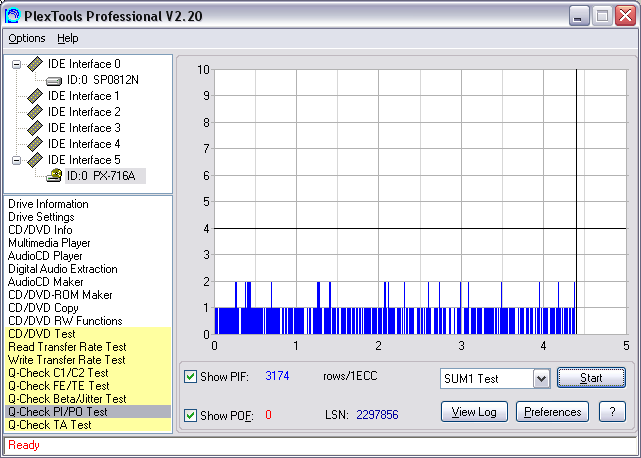

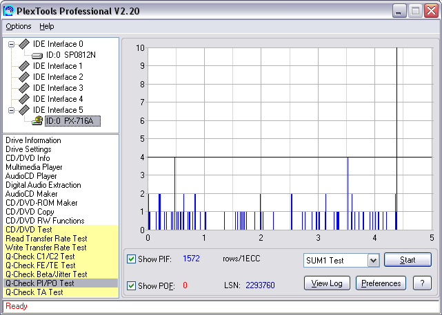

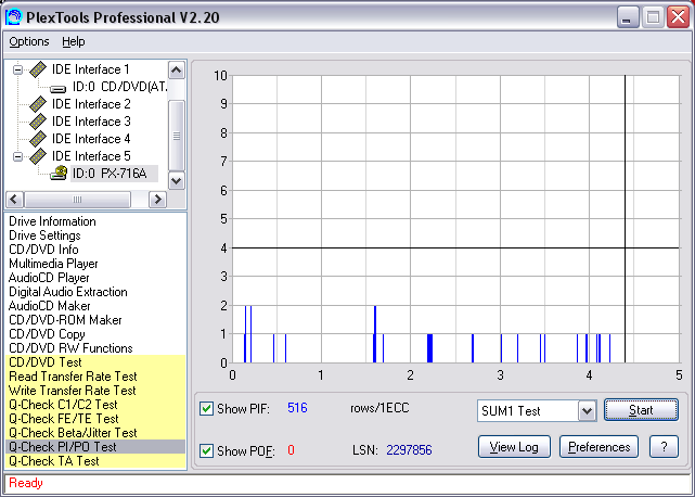

PIF | 2055 | 516 | 1743 |
POE | 41733 | 9645 | 33375 |

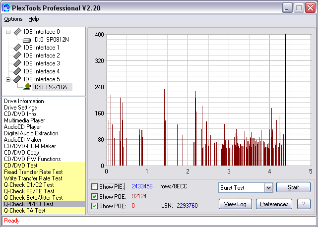

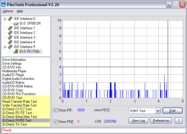

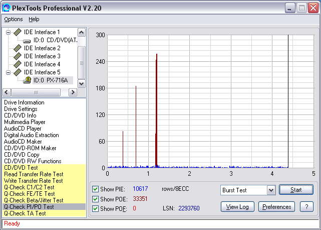

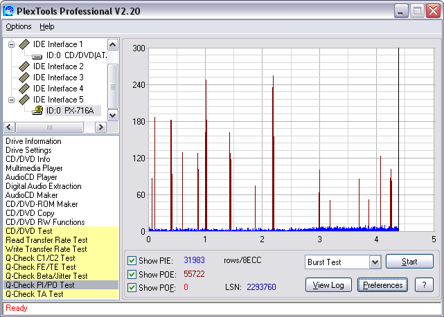

Hogy még kevésbé tudjunk általános következtetést levonni, a Samsung SH-S203B 8-szoros tempóban volt a legjobb. Azért másik két korongjára sem lehet túl nagy panaszunk, igaz, a 4-szeres tempójú elején egy 300-nál magasabb POE csúcsot regisztráltunk. Szerencsére a tüske nem túl vastag, rövidesen ennél sokkal rosszabb eredmények is lesznek.
Összességében a olcsó BenQ DVD-R-rel meg voltunk elégedve, mind a három író gond nélkül megbirkózott vele. Csak a Samsung leglassabban készített iratával volt egy picurka baj.

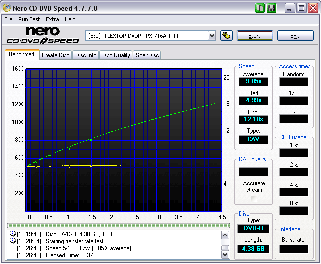

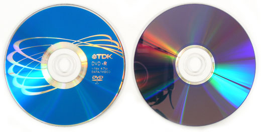

TDK DVD-R 16x

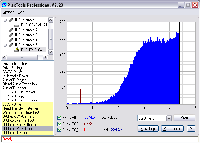

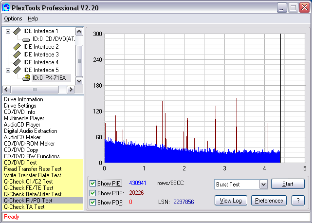

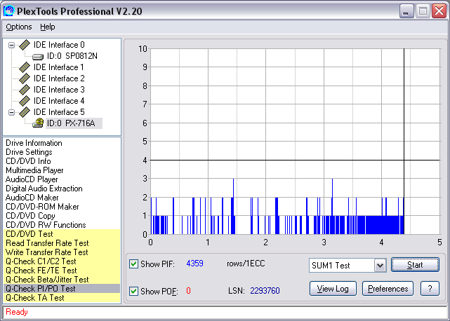

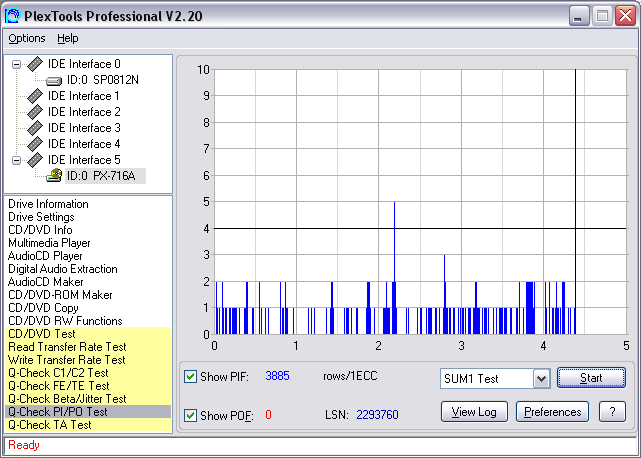

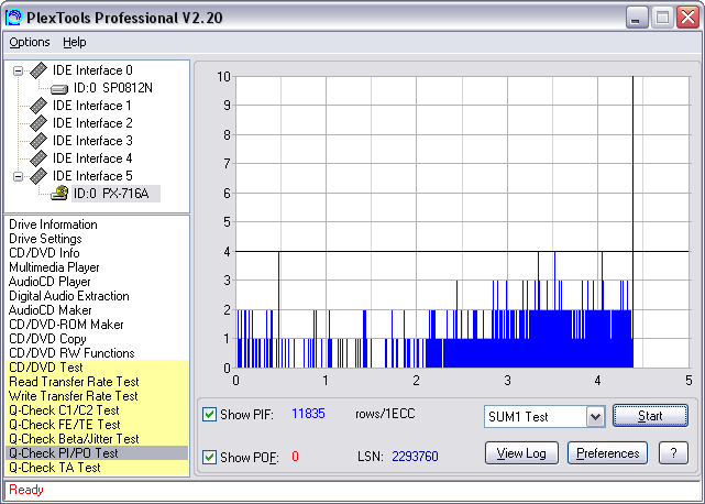

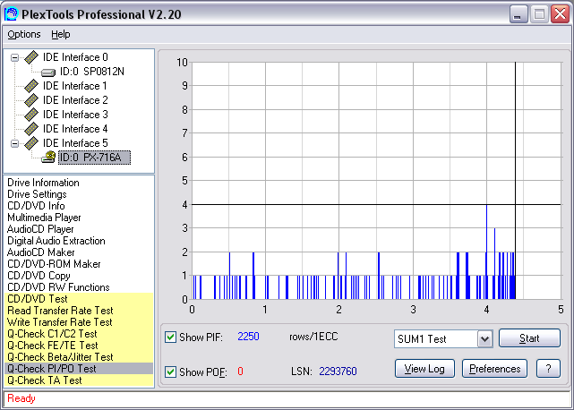

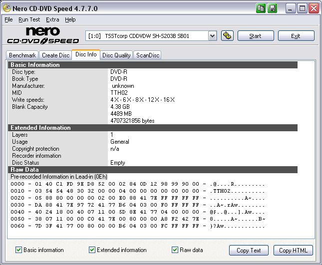

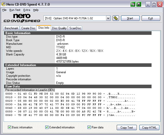

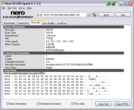

Második mínuszos tesztalanyunkat, a TDK DVD-R 16x korongot biztosan sokan ismerik már. Szerintünk az egyik legcsúnyább megjelenésű lemez a piacon, mindemellett előfordul, hogy hamisítják. Korábban mi is belefutottunk pár CMC Magnetics gyártmányba, melyekre távolról sem sikerült olyan minőségben írni, mint a TTH02 azonosítójúakra. Az LG és az Optiarc akár 18-szoros tempóval is meg tudja írni ezt a lemeztípust.

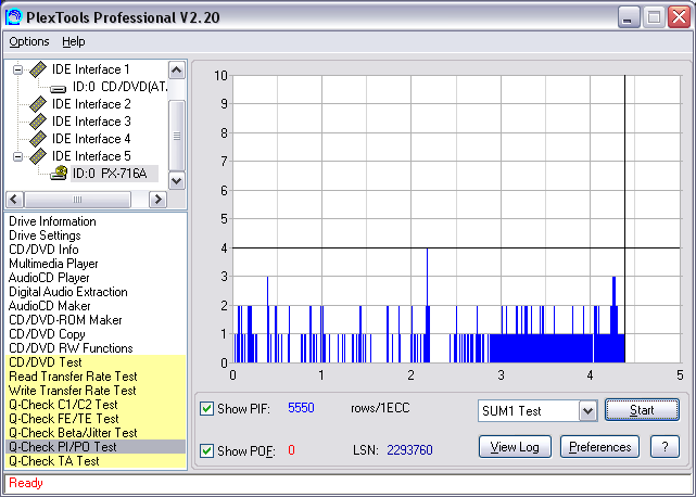

Optikai meghajtó | LG GSA-H55N 1.02 | |||
Lemez | TDK DVD-R 16x | |||
Lemez MID-je | TTH02 | |||
Írási sebesség | 4x | 8x | 16x | 18x |
Írási stratégia | CLV | Z-CLV | CAV | CAV |
Írás ideje | 15:00 | 9:11 | 5:30 | 5:00 |
Visszaolvasás ideje | 4:58 | 4:58 | 4:58 | 4:58 |
Visszaolvasás ideje Plextor PX-716A-val | 6:45 | 6:37 | 6:37 | 8:27 |
Grafikonok | írás, olvasás, Plextor | írás, olvasás, Plextor | írás, olvasás, Plextor | írás, olvasás, Plextor |
Minőségellenőrzés | ||||

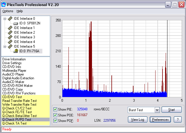

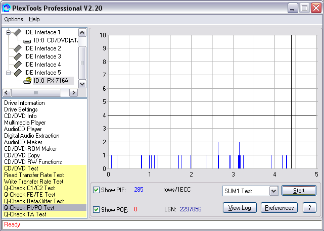

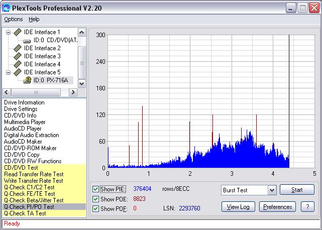

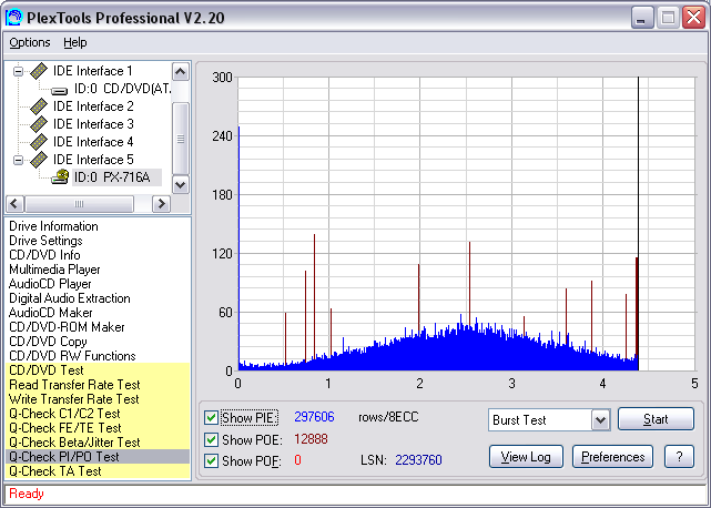

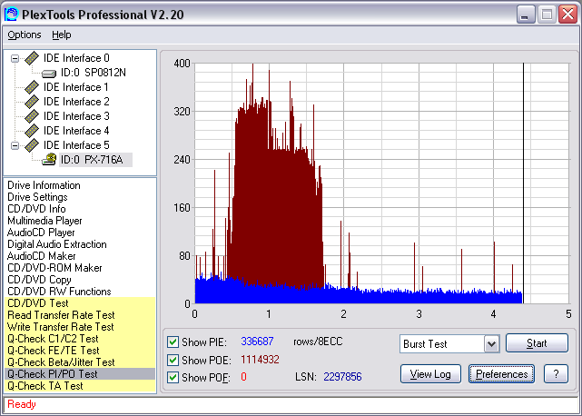

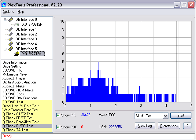

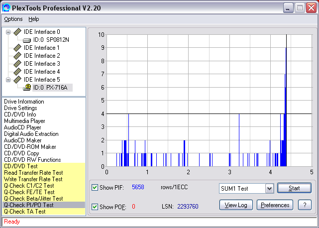

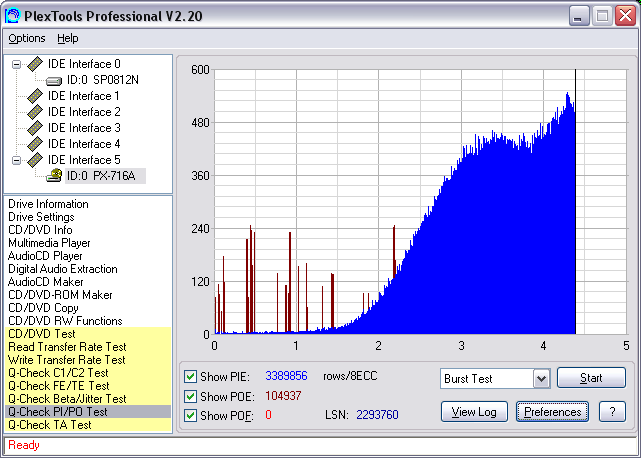

PIE | 379683 | 336687 | 325848 | 367095 |

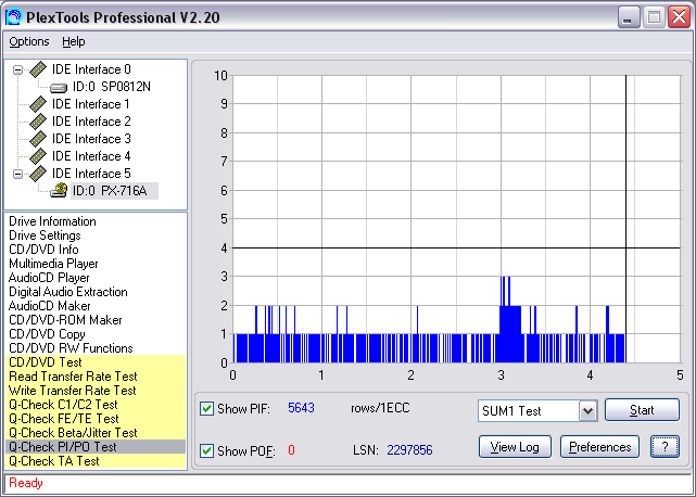

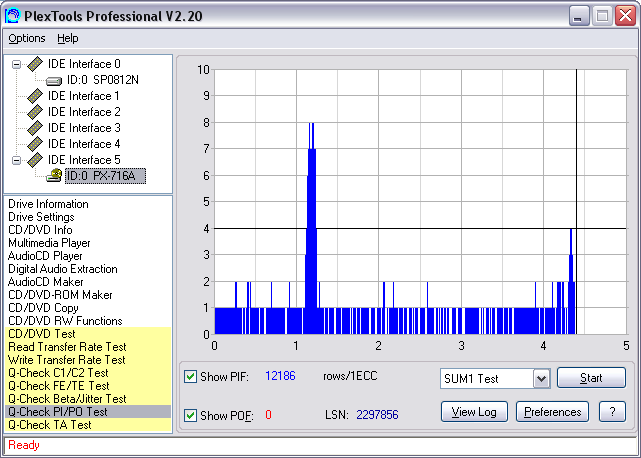

PIF | 5643 | 36477 | 12186 | 4344 |
POE | 108132 | 1114932 | 161667 | 48474 |
Grafikonok | PIE/POE, PIF | PIE/POE, PIF | PIE/POE, PIF | PIE/POE, PIF |

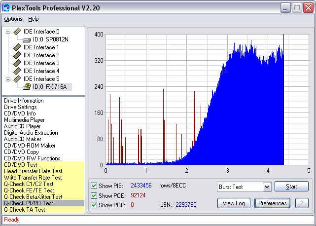

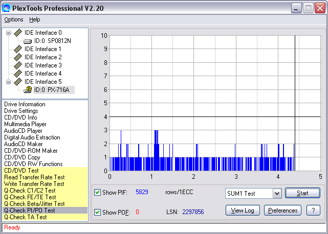

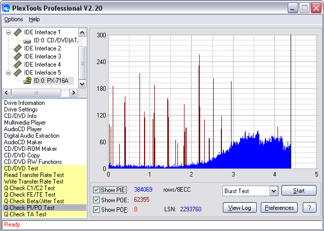

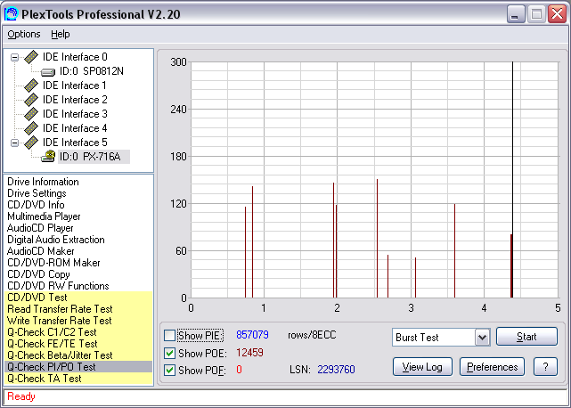

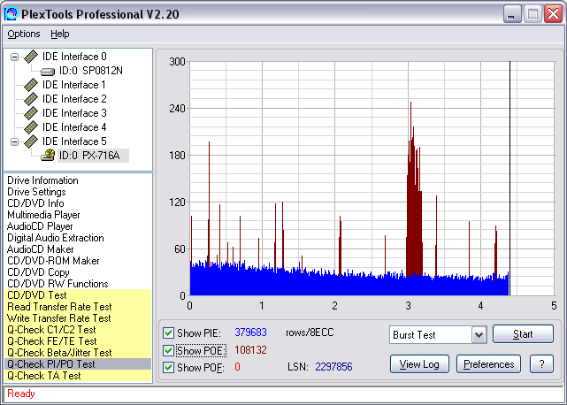

Az LG megint nagy tempóval volt jobb, bár a TDK-s iratok minősége lemaradt a BenQ-félék mögött. Sok PI hibája ellenére is a 18-szorosan készített lemez lett a legjobb. Sem 4-et túllépő PIF, sem 300-ig magasodó összefüggő POE zónát nem találtunk. Nem volt ilyen jó a helyzet a többi irománnyal, valamilyen szempontból mindegyik kifogásolható volt. A 4-szeresnek egy nagyobb PIE csomója volt, bár a 300-as magasságot nem érte el. A 8-szoroson vészjóslóan nagy vörös csomag éktelenkedett, a 16-szorosnál pedig sajnos a 4-es PIF és 300-as POE csúcsot is sikerült megdönteni. Összefoglalva, az LG szeretett gyorsan túllenni a TDK DVD-R korongokon.

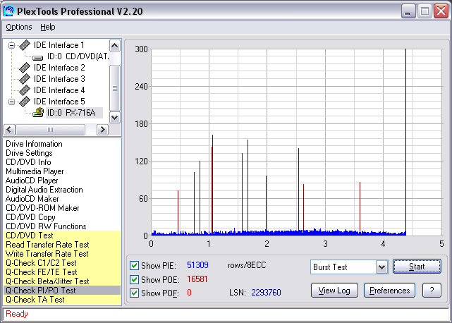

Optikai meghajtó | Optiarc AD-7170A 1.02 | |||
Írási stratégia | CLV | P-CAV | CAV | CAV |
Írás ideje | 14:47 | 8:17 | 6:01 | 5:29 |
Visszaolvasás ideje | 5:00 | 5:00 | 5:00 | 5:00 |
Visszaolvasás ideje Plextor PX-716A-val | 6:37 | 6:36 | 6:37 | 6:37 |

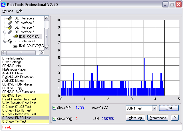

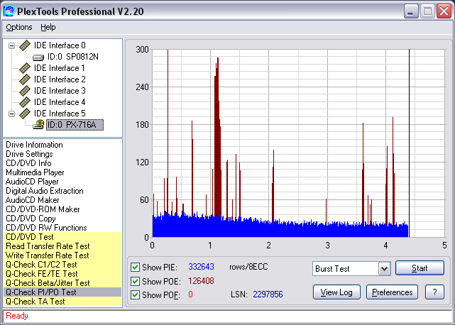

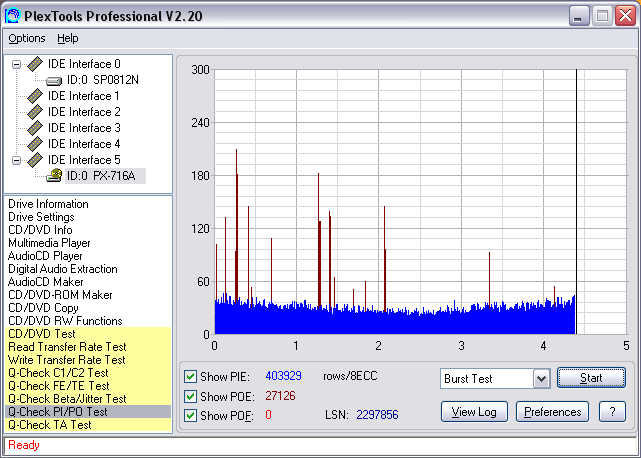

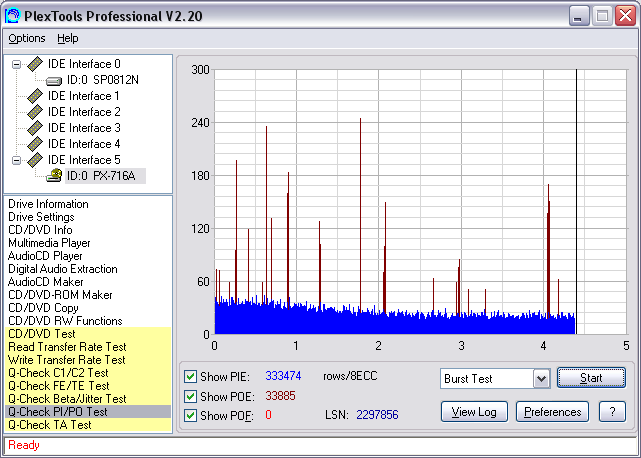

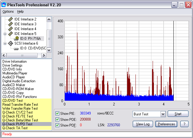

PIE | 332643 | 333474 | 383349 | 403929 |
PIF | 5829 | 3036 | 15783 | 3174 |
POE | 126408 | 33885 | 200808 | 27126 |
Az Optiarcnak ismét a lassabb tempó jött be, de ez a meghajtó sem ment olyan jól a TDK mínuszossal, mint a BenQ-val. Érdekes, hogy 18-szoros tempóval nagyjából olyan gyors volt, mint két vetélytársa 16-szorosan. Szálas belső paritási hibáival a 8-szorosan írt lemez volt a legjobb, de a 18-szoros is megközelítette, igaz, több volt a belső paritási hibája. A 4-szeresen írt TDK-n csak egy, a 16-szoroson viszont több nyomasztó külső paritási hibacsomagot találtunk, és egy picivel a határértékekből is sikerült kilépni.

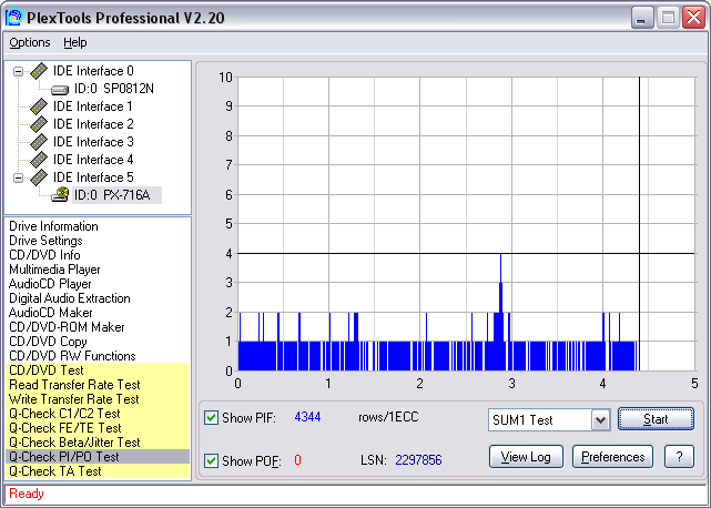

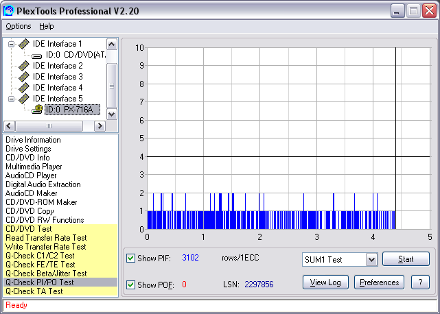

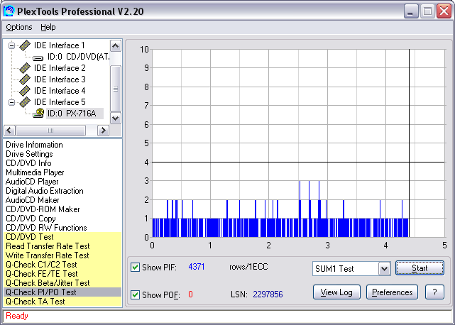

PIE | 430941 | 403167 | 436251 |
PIF | 3102 | 4371 | 3309 |
POE | 20226 | 57375 | 30792 |

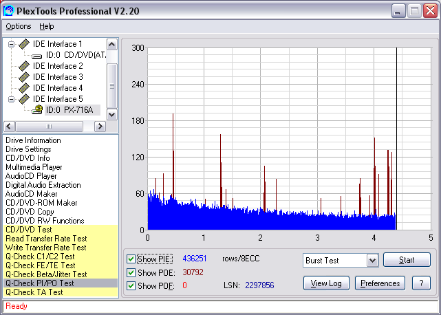

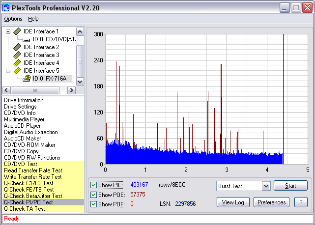

TDK DVD-R-en is a Samsung tűnt a legjobbnak. A leglassabb tempóval készített lemeze ugyan nem volt sokkal jobb, mint az Optiarc legjobb produkciója, de a leggyengébb – 8-szoros – irata lényeges paramétereiben felülmúlta ellenlábasai legrosszabbját.
A TDK DVD-R lemez gyengébbnek bizonyult, mint a BenQ, mindhárom író rosszabbul teljesített vele, és mindháromnál magas – sőt egyenletesen magas – volt a belső paritási hibák száma, melyekből egy kis karcolgatással akár komolyabb baj is lehet.

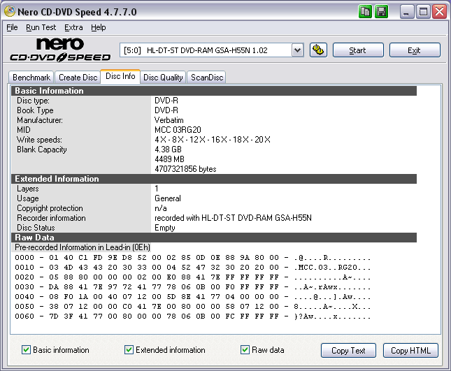

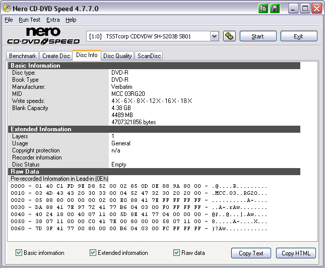

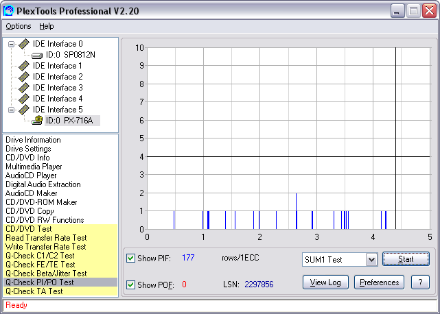

Verbatim DVD-R 16x

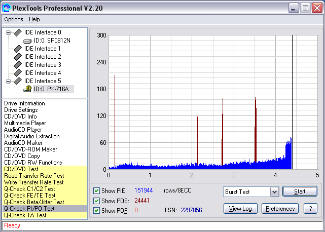

Kedvenceink a Verbatim lemezei, eddigi tesztjeinkben ugyanis többnyire kiválóan szerepeltek. A Mitsubishi Chemical Corporation gyártja őket, mely a világ egyik legnagyobb vegyipari vállalata és a Verbatim márkanév tulajdonosa. Minden írónk legalább 18-szoros, az LG egészen 20-szoros tempóval is tud írni erre az alapanyagra, ami egyértelmű jele a magas minőségnek. Hivatalosan nem készülnek 16-szorosnál gyorsabb lemezek, a gyártók a jobb minőségű 16-szoros korongoknál gyorsítanak csak a firmware segítségével.
Lemez | Verbatim DVD-R 16x | |||
Lemez MID-je | MCC 03RG20 | |||
Írási sebesség | 4x | 8x | 16x | 20x |

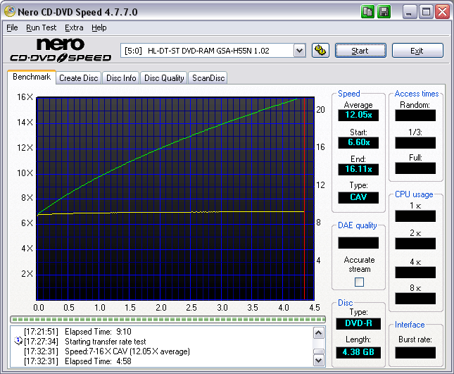

Írás ideje | 15:00 | 9:10 | 5:30 | 4:38 |
Visszaolvasás ideje | 4:58 | 4:58 | 4:58 | - |
Visszaolvasás ideje Plextor PX-716A-val | 6:36 | 6:36 | 6:36 | 8:34 |

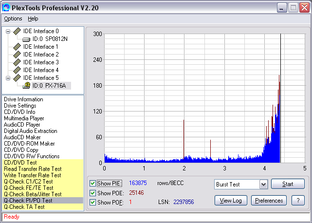

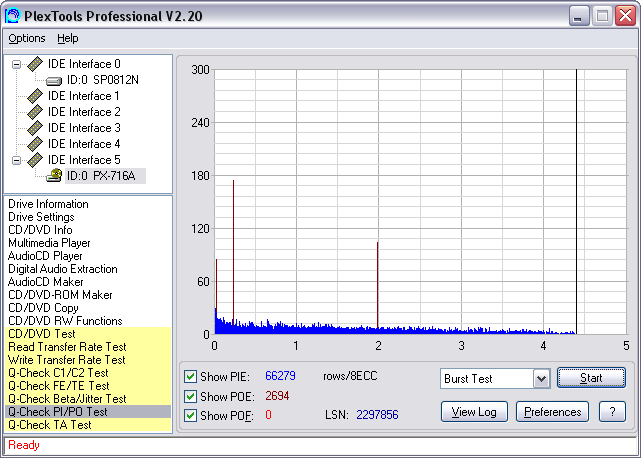

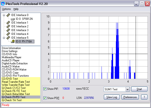

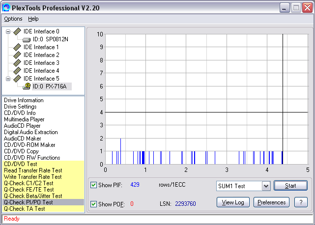

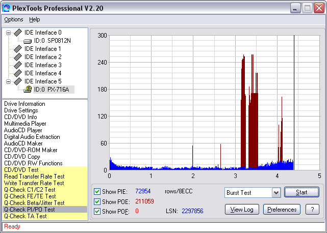

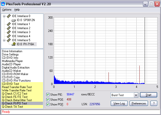

PIE | 66279 | 90447 | 72954 | 163875 |

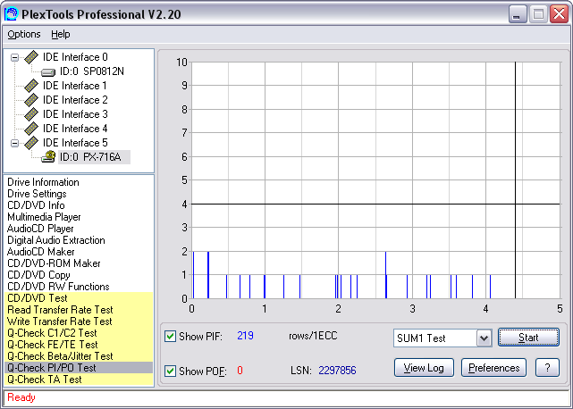

PIF | 219 | 177 | 10608 | 4425 |
POE | 2694 | 408 | 211059 | 25146 |

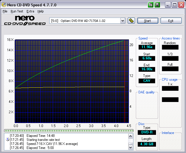

Ahogy számítottunk rá, az LG író Verbatimra készítette a legjobb mínuszos iratát. Valahogy azt is előre éreztük, hogy a meghajtót eszementül pörgető 20-szoros tempónak nem lesz jó vége. Az eredmény már 16-szorosan sem volt túl jó, de a csúcssebesség kivégezte a minőséget. Az írási tempó és a PIF értékek grafikonjának összevetése tökéletesen mutatja, hogy 19-szeres tempó környékén megállt a tudomány, és bejött egy javíthatatlan hiba is. Vigasztalódjunk azzal, hogy az LG-vel 4-szeres és 8-szoros tempóval pörkölt Verbatim DVD-R minősége csodás lett. Ritkán látni 200 alatti PIF és 500 alatti POE összeget.

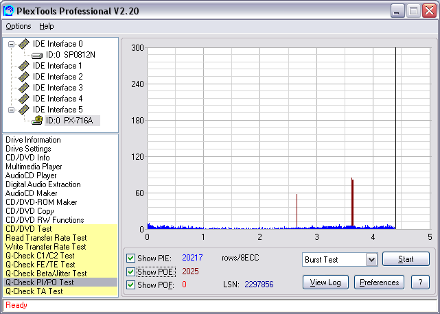

Írás ideje | 14:48 | 8:18 | 6:00 | 5:34 |
Visszaolvasás ideje Plextor PX-716A-val | 6:36 | 6:36 | 6:36 | 6:36 |

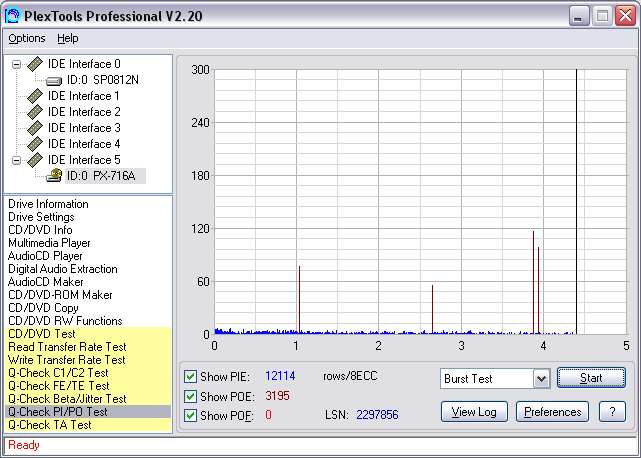

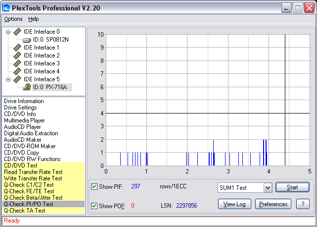

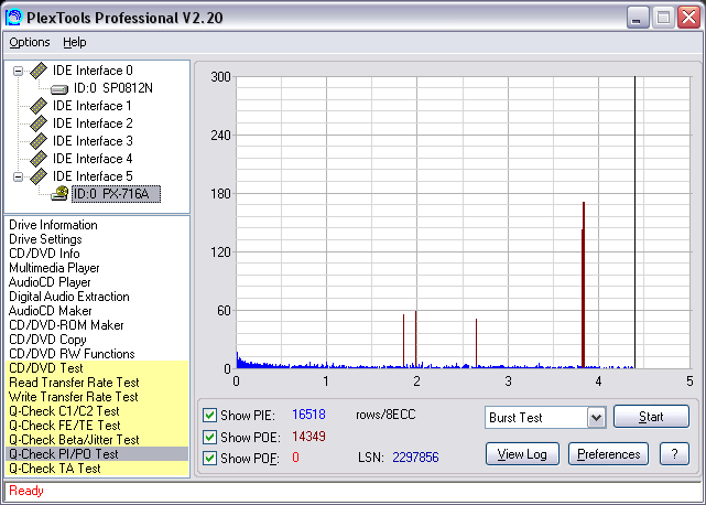

PIE | 12114 | 16518 | 15399 | 20217 |
PIF | 297 | 1182 | 588 | 312 |
POE | 3195 | 14349 | 17886 | 2025 |

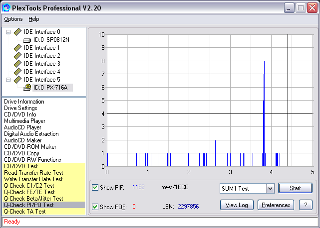

Azért nemcsak a GSA-H55N tud nagyszerűen írni Verbatim lemezre, hanem az Optiarc nagymenője is. Ráadásul neki csúcstempóval sem okozott gondot a minőség. Ugyan a 20217-es PIE érték itt piros keretet kapott, de korábbi DVD-R táblázatainkból nem egyben zöld mezőben büszkélkedne. Csak jót lehet mondani az Optiarc–Verbatim párosról, még ha a 8-szoros lemeznél egy vékonyka PIF túllövést, a 16-szorosnál pedig 300 fölötti POE fogacskát találtunk is.

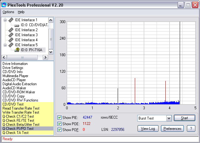

PIE | 13896 | 16569 | 20253 | 42447 |

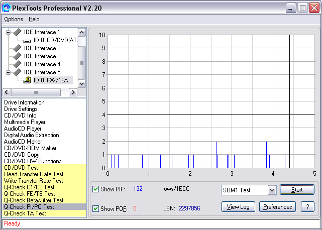

PIF | 351 | 345 | 285 | 132 |
POE | 6690 | 2937 | 1806 | 1122 |

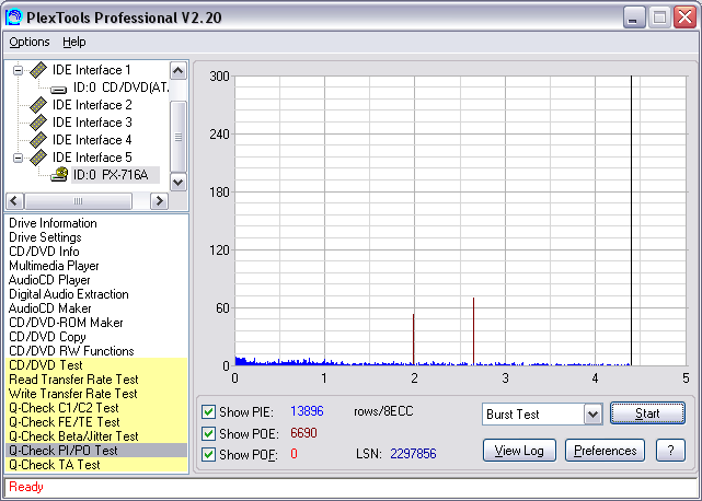

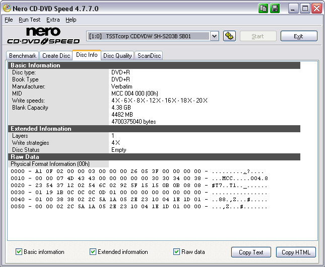

Nem nagyon lehet kommentálni a Samsung SH-S203B és Verbatim DVD-R vegyületét. Magáért beszél, hogy a legrosszabb – egyébként 4-szeres tempóval készült – korong is olyan adatokkal bír, amilyenekkel máshol toronymagas győztes lett volna.
Aki megbízhatóan kiváló minőségű, egyszer írható DVD nyersanyagot keresve kezdett neki írásunknak, az most befejezheti az olvasást, és mehet a boltba Verbatim DVD-R 16x korongokat venni.

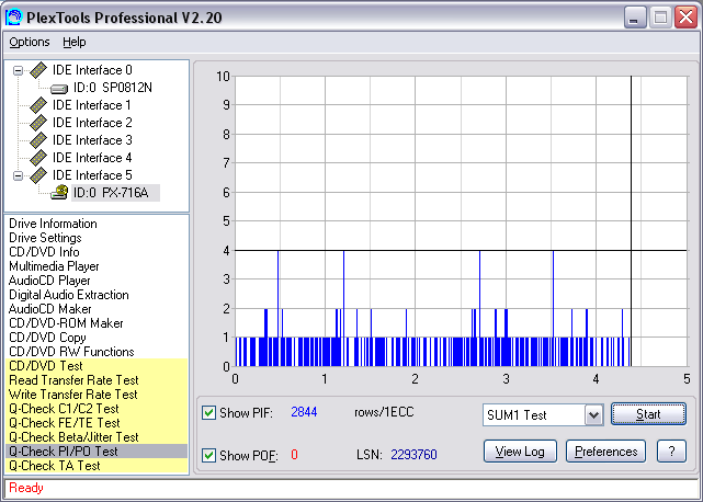

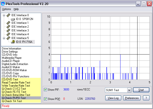

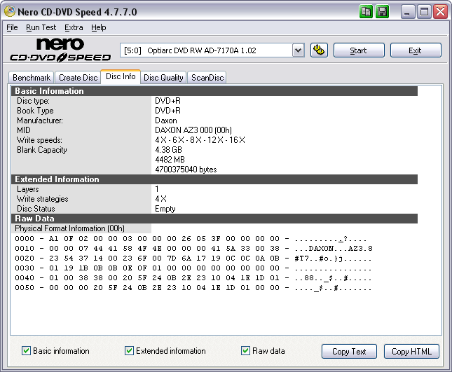

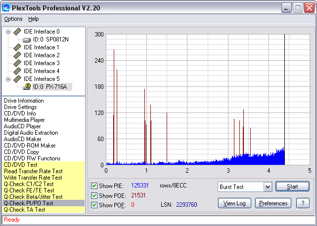

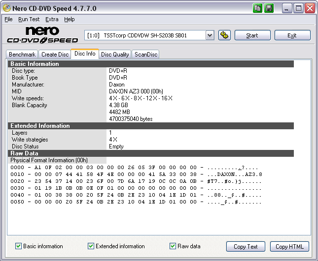

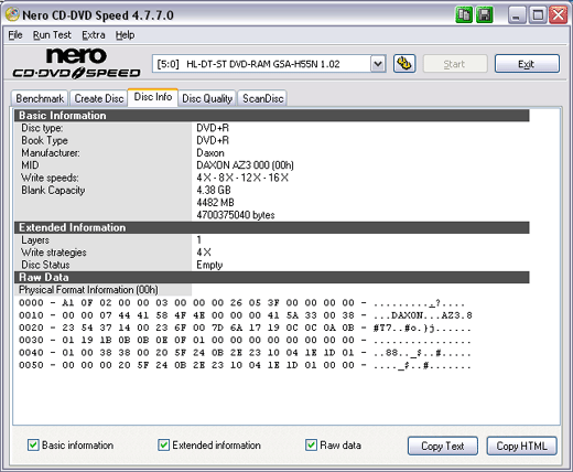

BenQ DVD+R 16x
DVD+R-re térve is a BenQ Daxon gyártmányú korongját vizsgáltuk meg elsőnek, amely külsőre szakasztott mása DVD-R-es társának, de ugyanez jellemzi a mindjárt sorra kerülő TDK és Verbatim korongot is. Mindhárom írónknál a 16-szoros sebesség volt a maximum.

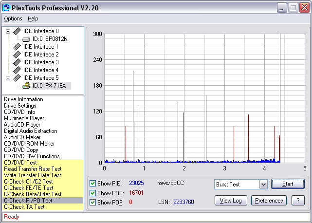

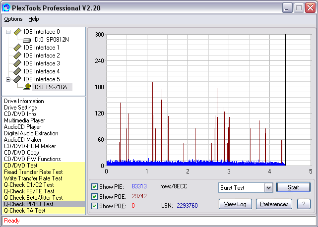

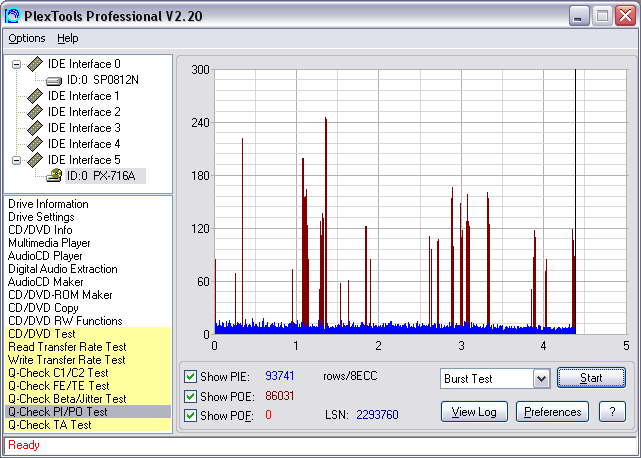

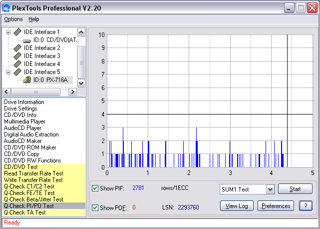

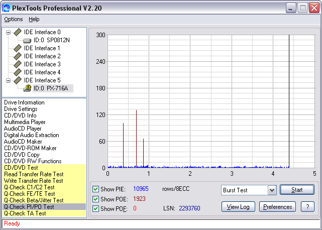

Lemez | BenQ DVD+R 16x | ||
Lemez MID-je | DAXON AZ3 000 (00h) | ||
Írási sebesség | 4x | 8x | 12x |
Írás ideje | 15:02 | 9:10 | 6:17 |
Visszaolvasás ideje | 4:59 | 4:59 | 4:59 |
Visszaolvasás ideje Plextor PX-716A-val | 6:38 | 6:38 | 6:38 |

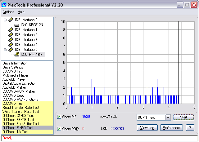

PIE | 93741 | 77505 | 83313 |
PIF | 5073 | 2181 | 2844 |
POE | 86031 | 26649 | 29742 |
Aránylag jó munkát végzett az LG a pluszos BenQ lemezen, bár nem volt olyan jó, mint a mínuszoson. A legjobb irat ezúttal a középső, 8-szoros sebességgel készült. A 16-szoros minősége sem maradt el sokkal, de valójában 12-szeres tempótól már nem gyorsult tovább az írás, ezért tartott a művelet több mint 6 percig. A két gyorsabban írt BenQ DVD+R grafikonjai is nagyon hasonlítottak egymásra. A leglassabban írt korongnál csak annyi volt az eltérés, hogy mindenféle hibából több volt, de sikerült a fontosabb határértékek alatt maradni, és nagy POE csomókat sem találtunk.

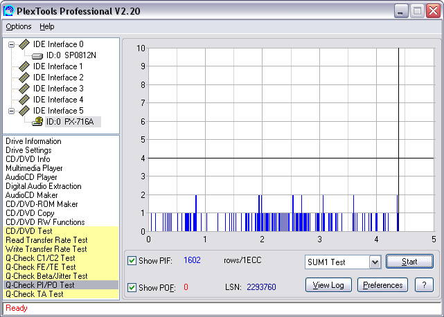

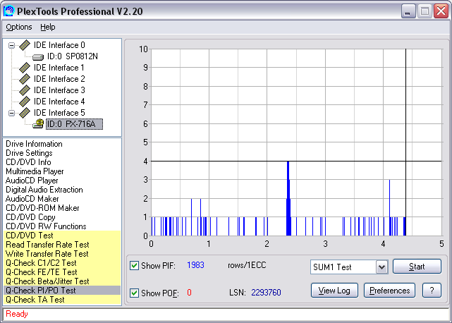

PIE | 10965 | 16209 | 23100 |
PIF | 429 | 1983 | 5658 |
POE | 1923 | 44520 | 91737 |

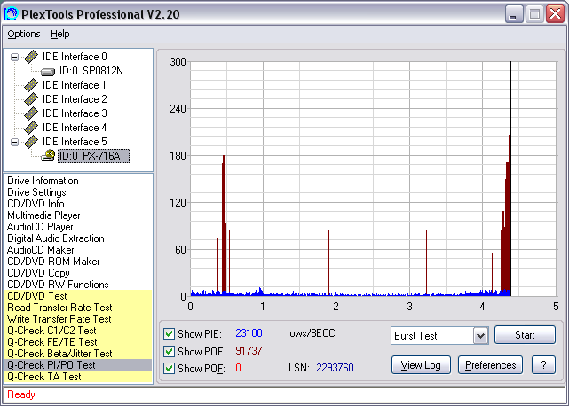

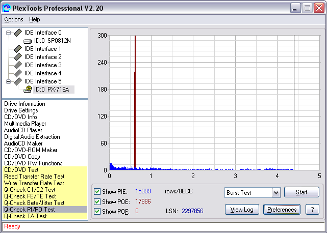

Optiarckal a 4-szeresen megírt lemez sikerült a legjobban, a 16-szoros pedig a legrosszabbul. A középső, 8-szorosan írt korong is nagyon jó volt még, csak egy nagyobbacska POE csomót regisztráltunk a lemez közepén. Érdemes megfigyelni, hogy az Optiarc író egészen 16-szoros sebességig gyorsult, mégis csupán 18 másodperccel végzett rövidebb idő alatt, mint a 12-szeresnél tetőző LG. Ráadásul a nagy sebességnek az lett az ára, hogy a korong végének jelentősen romlott a minősége.

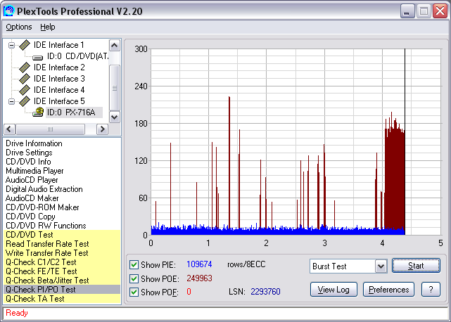

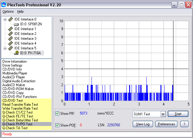

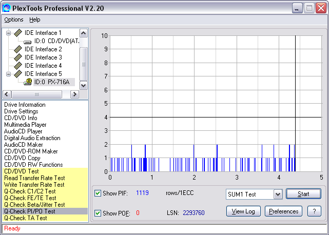

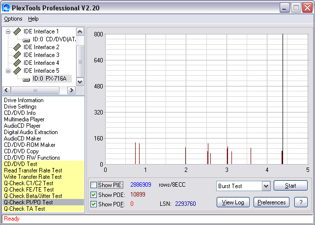

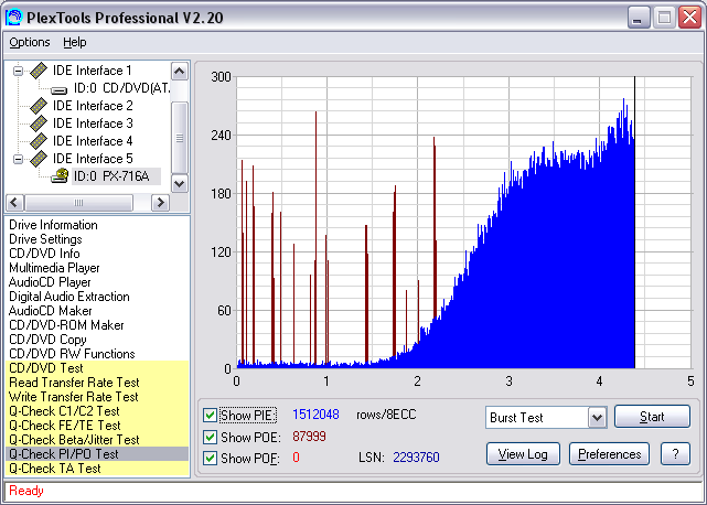

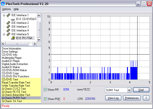

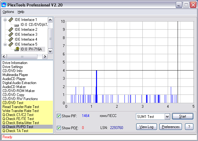

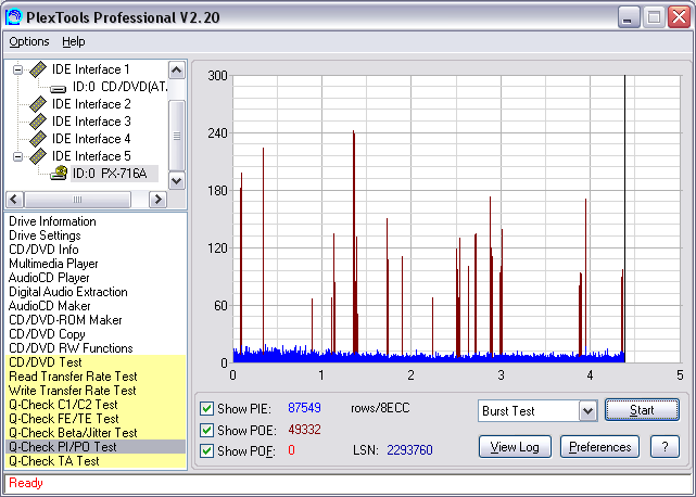

PIE | 109674 | 10617 | 87549 |
PIF | 8256 | 1464 | 3978 |
POE | 249963 | 33351 | 49332 |

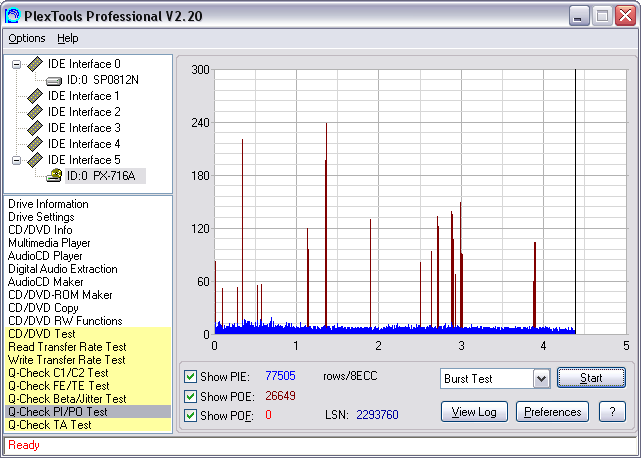

Arányaiban a Samsung író is ugyanazt hozta BenQ DVD+R-re, mint az LG. A legjobb a közepes tempójú 8-szoros irat lett, a legrosszabb pedig a 4-szeres. Furcsa, hogy ott éppen a lassú lemez végén jött össze egy rút nagy POE csomag. Érdemes egy pillantást vetni a legjobb, 8-szoros tempóval készült lemez írási grafikonjára. Látszik, hogy valamivel 1 GB után visszaesett az írási sebesség. Ugyanitt magas – de szerencsére vékony – POE oszlop keletkezett a minőségi grafikonon. Ebből is látszik, hogy az írók rögzítés közben figyelik a minőséget is. Az is érdekes, hogy a lassítás után elvileg ugyanazt a 4-szeres CLV (állandó kerületi sebességű) írási stratégiát használta a Samsung, mint a legelső lemeznél, a minőség mégis sokkal jobb lett.

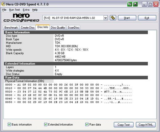

A TDK DVD+R korongját mind a három meghajtónk írni tudta a névleges, 16-szoros sebességnél gyorsabban, 18-szorosan is. Említettük már, hogy sötétkék színükkel nem tartjuk túl esztétikusnak a TDK DVD-it – persze lehet, hogy valakinek éppen ez a szín jön be.

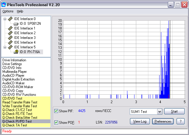

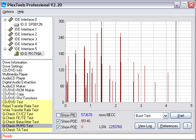

PIE | 67965 | 573678 | 66963 | 2433456 |
PIF | 4047 | 4359 | 3600 | 11835 |
POE | 97806 | 85146 | 86496 | 92124 |
A statisztikai adatok alapján azt lehetne mondani, hogy az LG GSA-H55N-nel írt TDK DVD+R korongok 4–16-szoros tempó között nagyjából egyformán elfogadhatóak lettek, a 18-szoroson pedig rengeteg hiba hemzsegett. A minőségtesztes grafikonokra pillantva viszont látszik, hogy a 8-szoros és 18-szoros iratnál a lemez második felén rengeteg volt a belső paritási hiba. Az utóbbinál aggasztó külső paritási csomók is feltűntek.
Lemez | TDK DVD+R 16x | |||
Lemez MID-je | TDK 003 000 (00h) | |||
Írási stratégia | CLV | Z-CLV | P-CAV | CAV |
Írás ideje | 14:39 | 8:11 | 5:57 | 5:32 |
Visszaolvasás ideje | 5:00 | 4:59 | 5:00 | 5:00 |
Visszaolvasás ideje Plextor PX-716A-val | 6:36 | 6:36 | 6:36 | 6:38 |

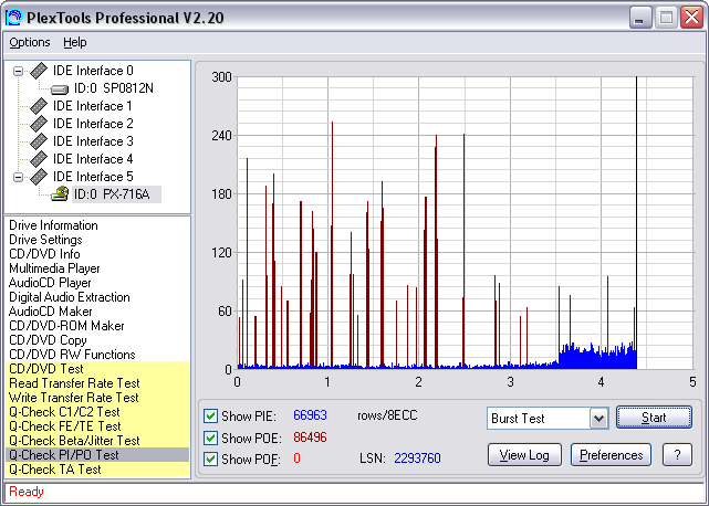

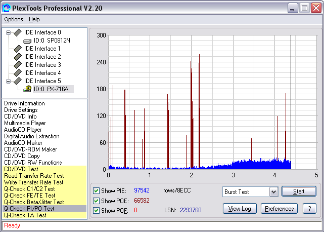

PIE | 3389856 | 59862 | 97542 | 125331 |
PIF | 15705 | 3885 | 2820 | 1620 |
POE | 104937 | 82299 | 66582 | 21531 |
Elég vegyes kép született az Optiarc írónál. Az biztos, hogy messze a legrosszabb minőségű a 4-szeres tempóval írt TDK DVD+R lett. A rengeteg belső paritási hibához sok külső társult. A mellékelt grafikon némileg csalóka lehet, ez a függőleges tengely nagyobb skálázása miatt van; a vörös tüskék sokkal magasabbak, mint amekkorának látszanak. Legjobban éppen a 18-szorosan írt lemez bizonyult, de a 16-szoros is rendben van.
Optikai meghajtó | Samsung SH-S 203B SB01 | |||
Írás ideje | 14:49 | 8:13 | 5:40 | 5:05 |
Visszaolvasás ideje | 4:55 | 4:55 | 4:58 | 4:55 |
Visszaolvasás ideje Plextor PX-716A-val | 6:36 | 6:36 | 6:40 | 6:36 |

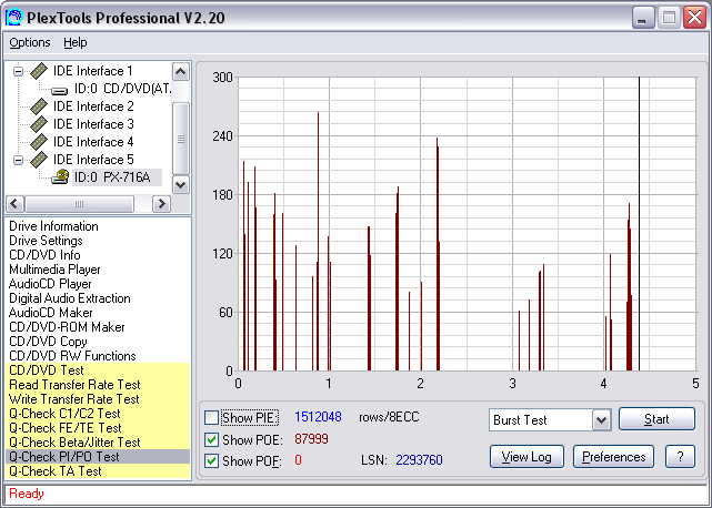

PIE | 1512048 | 31983 | 4334424 | 384096 |
PIF | 5550 | 2781 | 21042 | 3495 |
POE | 87999 | 55722 | 52878 | 62355 |
Meg sem lepődtünk, amikor a Samsung 4-szeres és 16-szoros lemezének a végén is feltűnt a nagy adag belső paritási hiba, melyeknek nyoma sem volt 8-szorosan írt lemeznél, a 18-szorosnak pedig csak a végén kezdett nőni a kék sereg, de nem olyan nagy mértékben. A legjobb minőséget 8-szoros tempónál kaptuk.

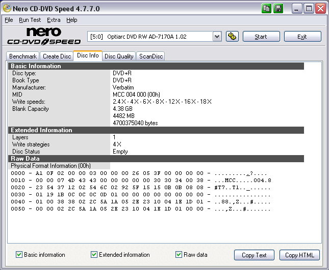

Lemez | Verbatim DVD+R 16x | ||
Lemez MID-je | MCC 004 000 (00h) | ||
Írás ideje | 14:59 | 9:11 | 6:18 |
Visszaolvasás ideje | 5:47 | 4:58 | 4:58 |

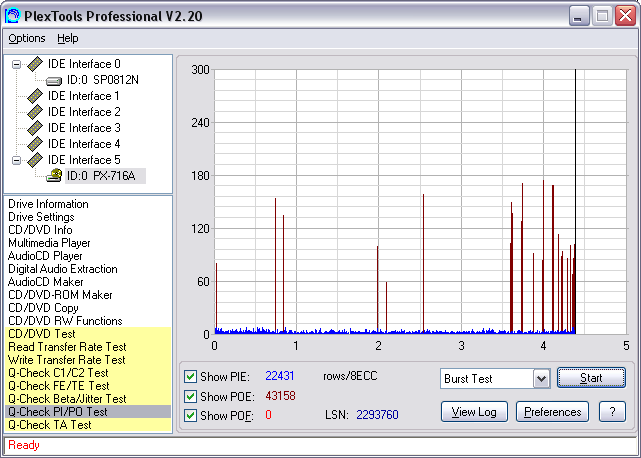

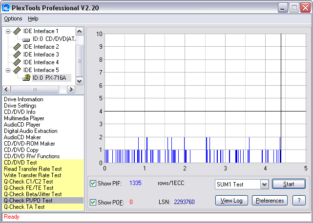

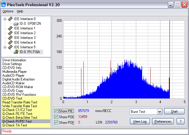

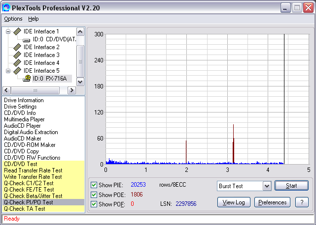

PIE | 857079 | 22431 | 17601 |
PIF | 1602 | 2250 | 1572 |
POE | 12459 | 43158 | 38382 |
Jó, hogy az LG nem kapkodott, és 12-szeres tempóval is nagyon szép iratot produkált. Csak az első gigabájton volt pár magasabb, de szerencsére vékony külső paritási hibatüske. Statisztikailag a leggyengébb a közepes tempóval készített korong lett, bár ennek a minősége is nagyon jó. Itt az utolsó gigabájton volt több PO hiba. A leglassabban, 4-szeres sebességgel írt Verbatim DVD+R-en szintén kiváló volt a POE és PIF szint, de valamiért rengeteg lett a belső paritási hiba.
Lemez | Verbatim DVD+R 16x | |||
Lemez MID-je | MCC 004 000 (00h) | |||
Írás ideje | 14:38 | 8:12 | 6:02 | 5:40 |

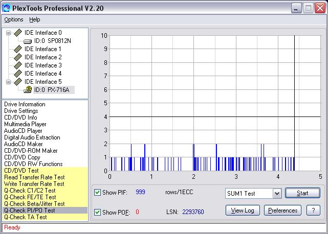

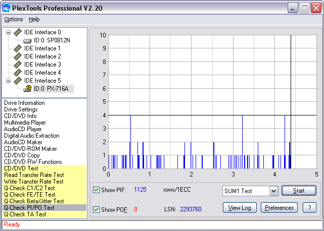

PIE | 21879 | 17433 | 23025 | 115953 |
PIF | 999 | 1083 | 1125 | 1638 |
POE | 11196 | 9993 | 16701 | 19296 |
Az Optiarc AD-7170A nagyon jól dolgozott a pluszos Verbatimra. Igazán kisebb sebességeknél brillírozott, de még a leggyorsabb, 18-szoros tempóval készített irat is teljesen rendben volt.
Írás ideje | 14:46 | 8:08 | 5:38 | 4:44 |
Visszaolvasás ideje | 4:55 | 4:55 | 4:55 | 4:55 |
Visszaolvasás ideje Plextor PX-716A-val | 6:36 | 6:36 | 6:36 | 8:13 |

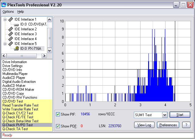

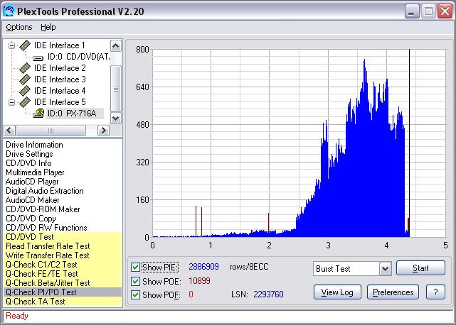

PIE | 297606 | 51309 | 376404 | 2886909 |
PIF | 1119 | 1335 | 1152 | 18456 |
POE | 12888 | 16581 | 8823 | 10899 |
Eltekintve a 20-szoros írástól a Samsung SH-S203B is szerette a Verbatim DVD+R-t. Négyszeres és tizenhatszoros tempónál ugyan több volt a belső paritási hiba, mint azt szerettük volna, de szerencsére a többi statisztikában jók voltak a lemezek. Nem mondható el ugyanez a 20-szoros csúcstempóval történt pörkölésről. Igaz, külső paritási hiba alig volt rajta, de amikor az írási sebesség átlépte a 18-szoros tempót, rettenetesen megszaporodtak a belső paritási hibák és velük együtt a PIF szint is emelkedett. A korong végén az író vissza is vett a sebességből és 16-szoroson zárt. Plextor meghajtónknak már 2,5 GB után visszaolvasási gondjai akadtak.
