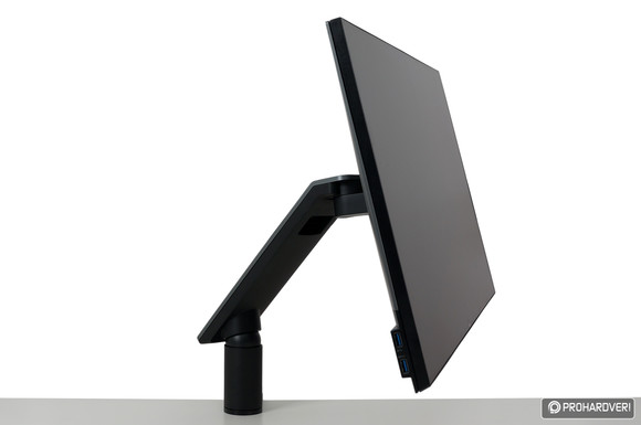

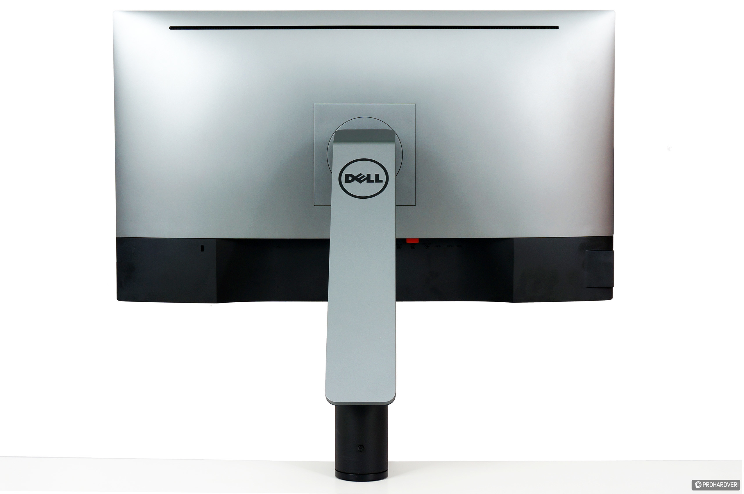

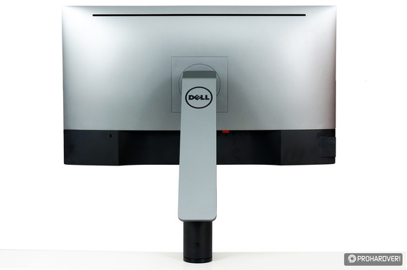

Újdonság papíron tehát nem sok akadt, az U2717 sorozat egyértelműen egy kötelező ráncfelvarrás, de amiért most előrángattuk, az a DA kiadás, aminél a vállalat szakított a hagyományos talpas állvánnyal, helyette egy karos megoldást választott, ami rendkívül kevés helyet foglal az asztalon. Önmagában kétségkívül nem világújdonság egy ilyen kar, hiszen VESA kompatibilis megoldásokkal Dunát lehetne rekeszteni, de a Dell karja a normál állványhelyre illeszkedik, plusz ezt a "DA" modellnél a dobozba tették, nem külön megvásárolható, és ettől lett egyedi, ennek pedig akartunk egy esélyt adni a hétköznapokban is.
Az asztali csavaros-szorítós megoldás fémből készült, ez biztosítja a stabilitást. A menetes szár már eleve igen széles vastagsági tartomány befogását teszi lehetővé, de a még univerzálisabb használhatóság érdekében a két csavar áthelyezésével további beállítás adódik, ergo még combosabb asztallapokra is rászorítható. A kar váza is fémből van, így minden adott a stabilitáshoz, de azért ne gondoljuk egy percig sem, hogy ekkora erőkarral nem fog remegni a kijelző.
A legelegánsabb megoldás a karos kialakításban, hogy a mágnesesen rögzített fedél alatt található a kábelcsatorna. Akinek pedig később mégis másféle állványra, esetleg fali konzolra lenne szüksége, az most is válthat, hála a 100x100-as VESA furatoknak.
Ami az állíthatóságát illeti, van egy gömbcsukló alul, ami a kar jobbra-balra (egészen pontosan körbe) mozgatását és a magasságállítást (fel-le mozgathatóságot) biztosítja, felül pedig három további forgáspont, melyek lehetővé teszik a további jobbra-balra állíthatóságot, a kijelző dönthetőségét, valamint a portrémódot is. Ebből is látható, hogy térben igen sok állítási lehetőséget biztosít ez a fajta karos megoldás, de van hátránya is: a gömbfejen nem billenthető még hátrébb a kar, amivel további helyet lehetne megspórolni.

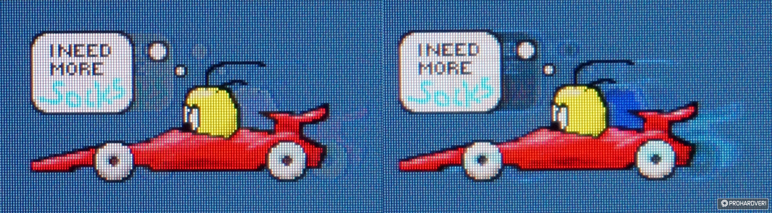

Válaszidő, input lag

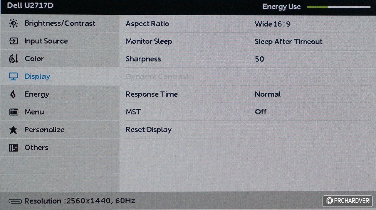

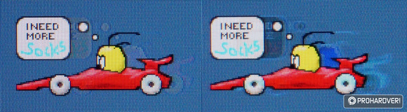

8 és 6 ezredmásodperc, ennyit ad meg g2g válaszidőre a Dell attól függően, hogy a gyorsítást normal vagy fast állásba kapcsoljuk.
A normal állás most is használhatóbbnak bizonyul, a fast opcióval az overdrive-ból fakadó túllövés erős lilás elszíneződés formájában jelentkezik, ami inkább zavaró, mint hatékony. Az input lag műszerrel mérve nagyon jó, mindössze 10,6 ezredmásodperc, ami meglepő is egyben, hiszen a megjelenés utáni tesztekben 20-25 ms-ot is mértek.

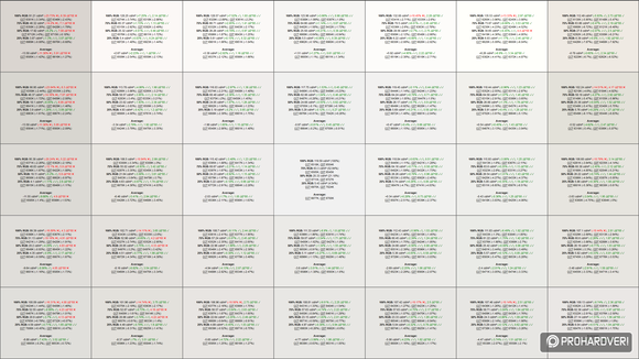

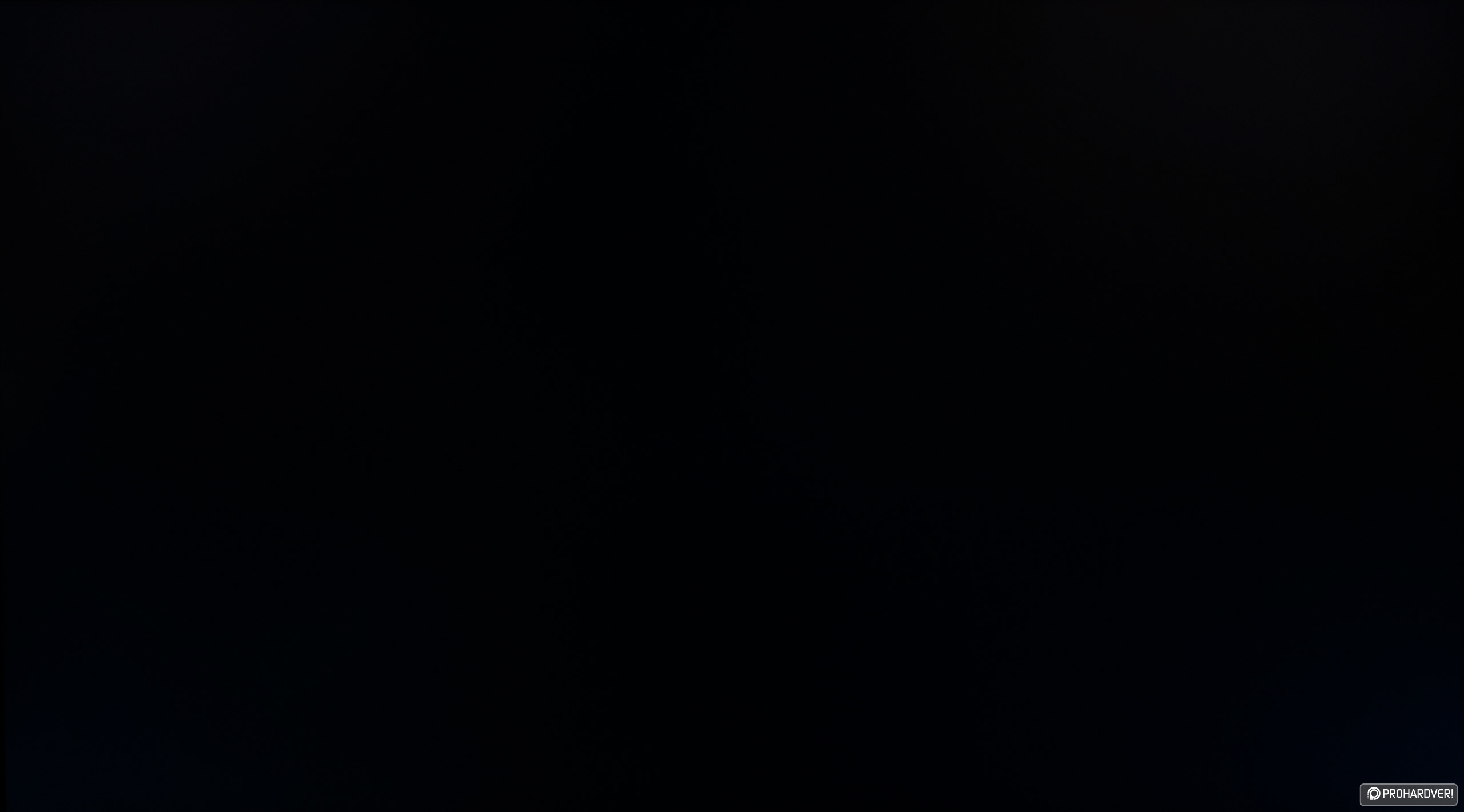

Homogenitás

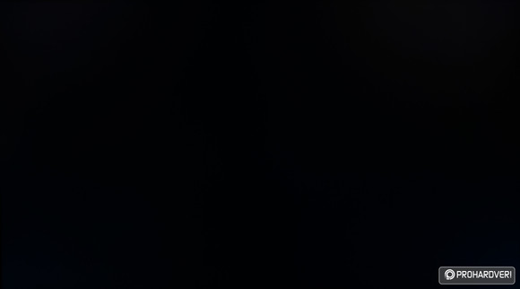

A fekete képet felnagyítva sötétben jól látszik, ha ezen a téren van még mit fejleszteni, a sarkokban jelentős, sötét szobában nézve már-már zavaró bevilágítás töri meg homogenitást.

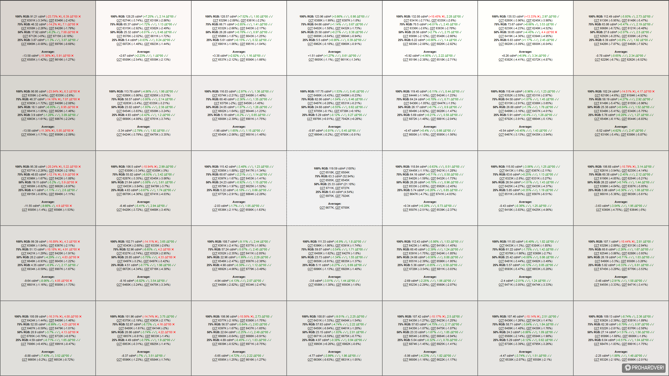

Ami a fehéren mért értékeket illeti, attól sem vagyunk különösebben elragadtatva, a bal sarokban jócskán 20% feletti az eltérés, és sok helyen mérhető még 10-20%-os deviancia.

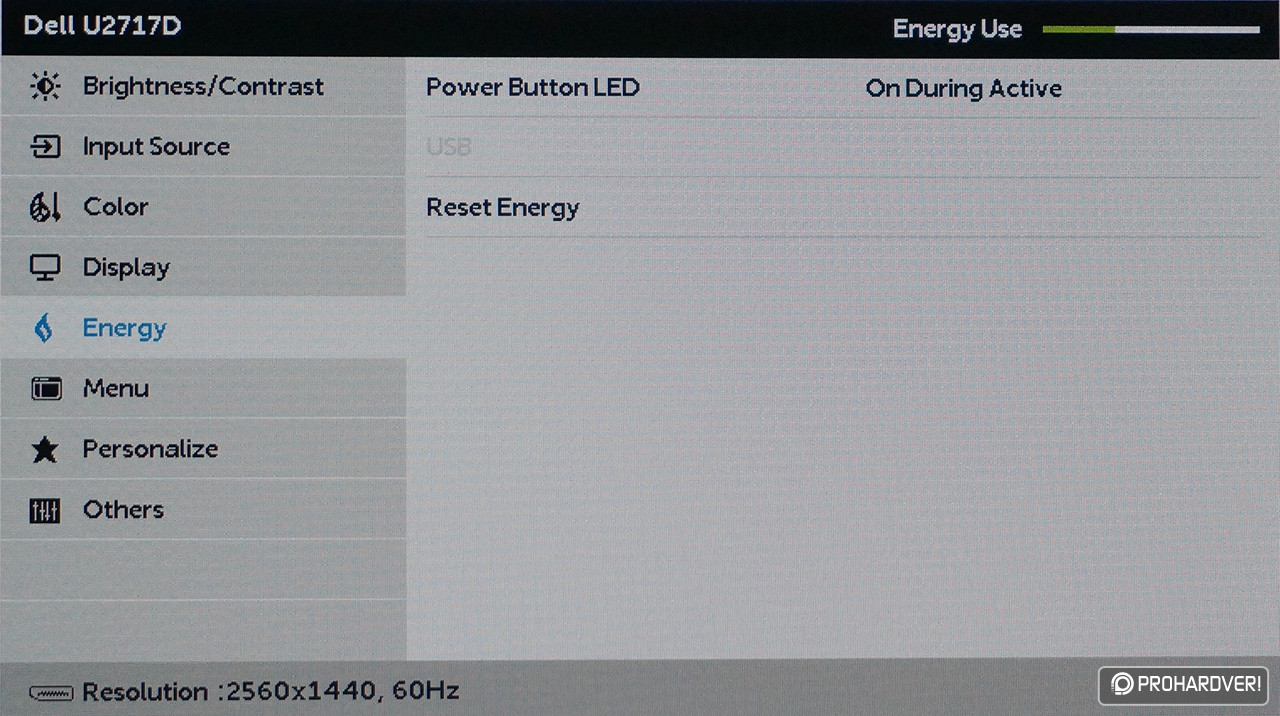

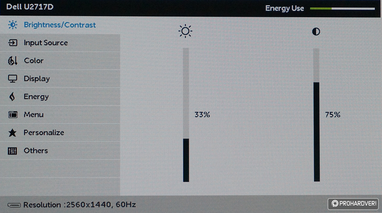

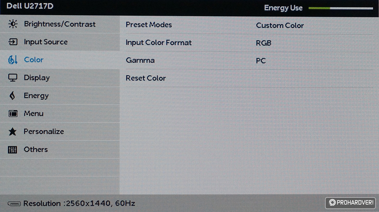

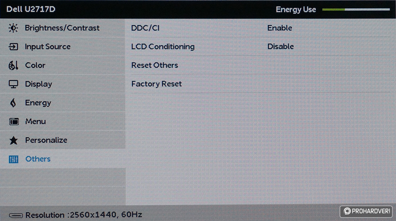

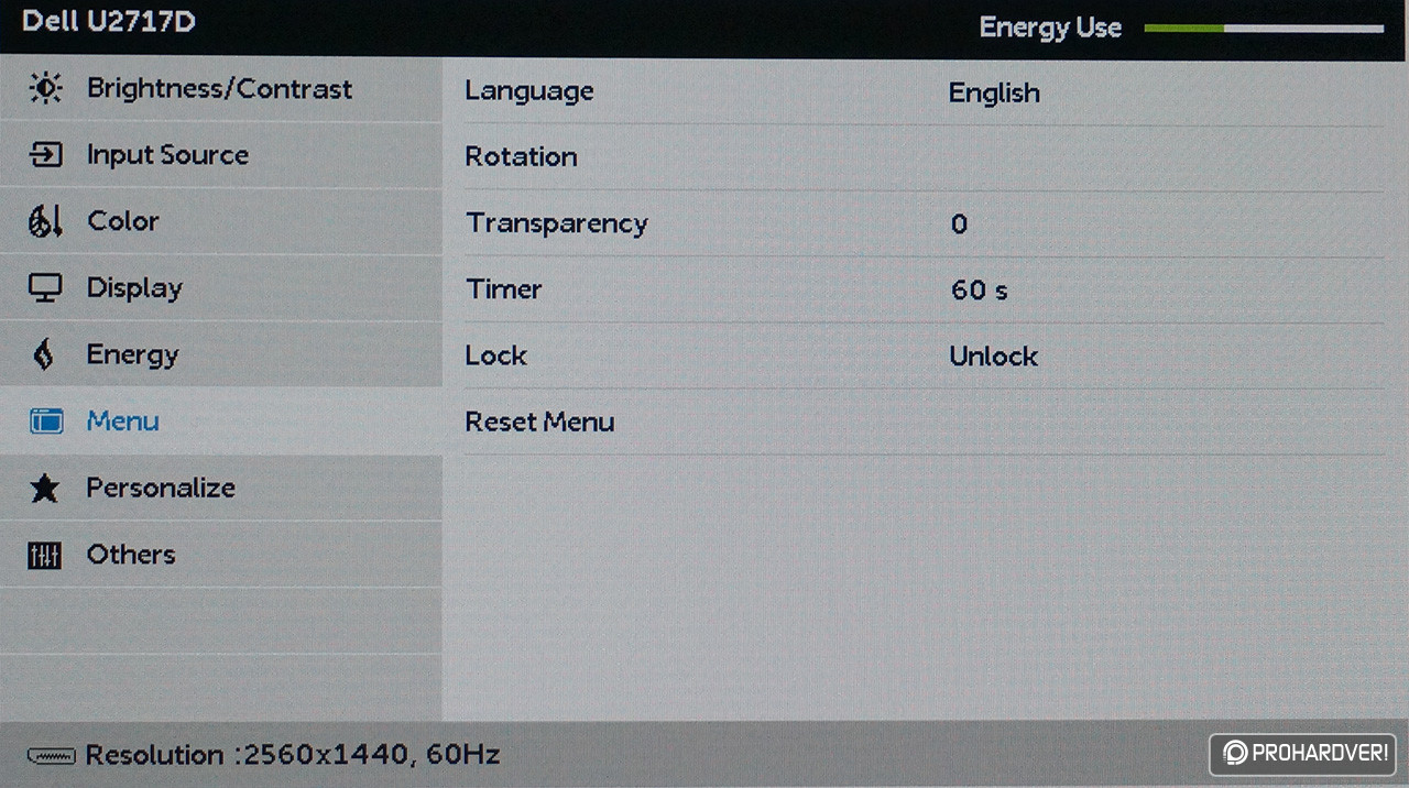

OSD, menü

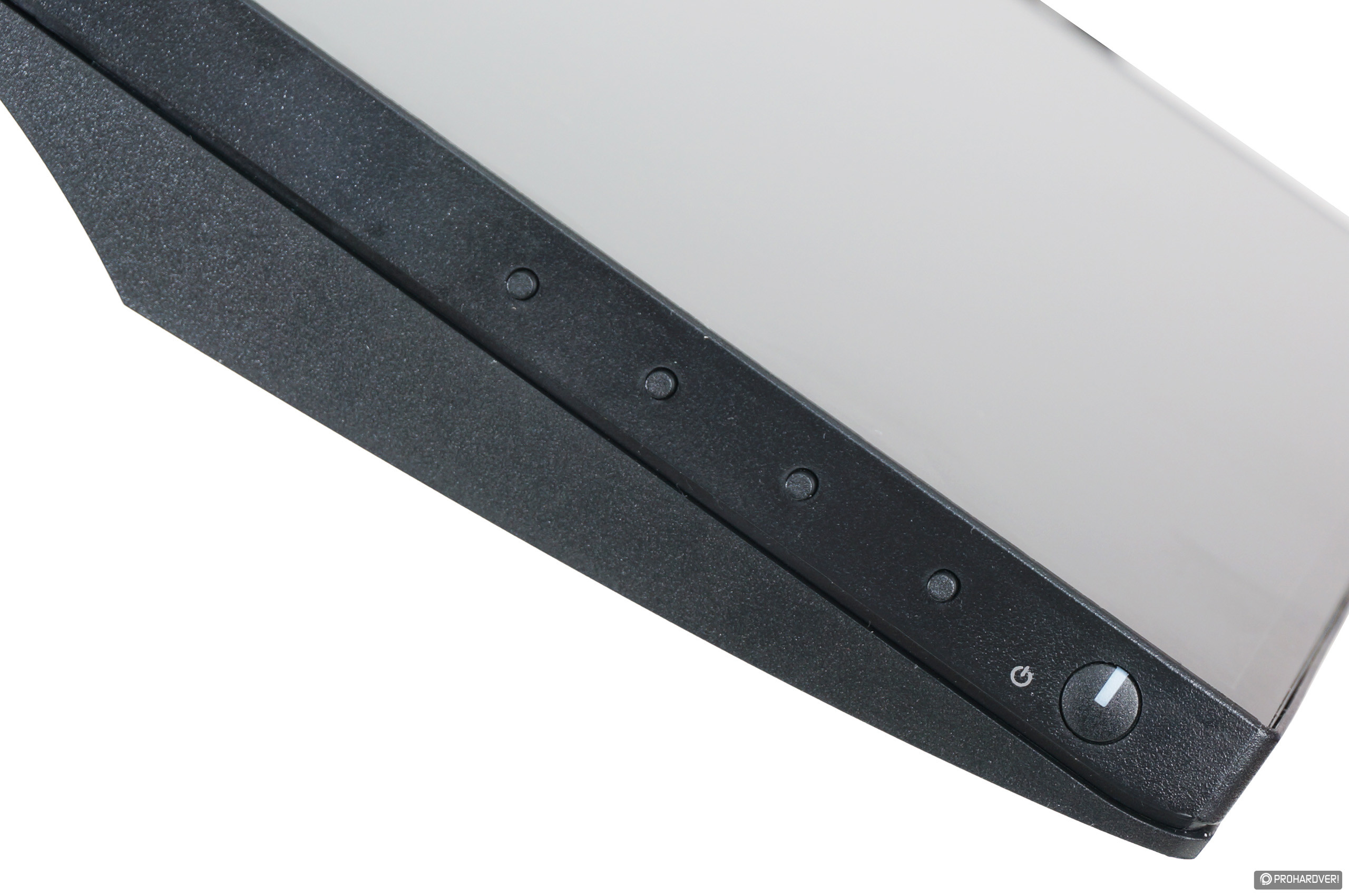

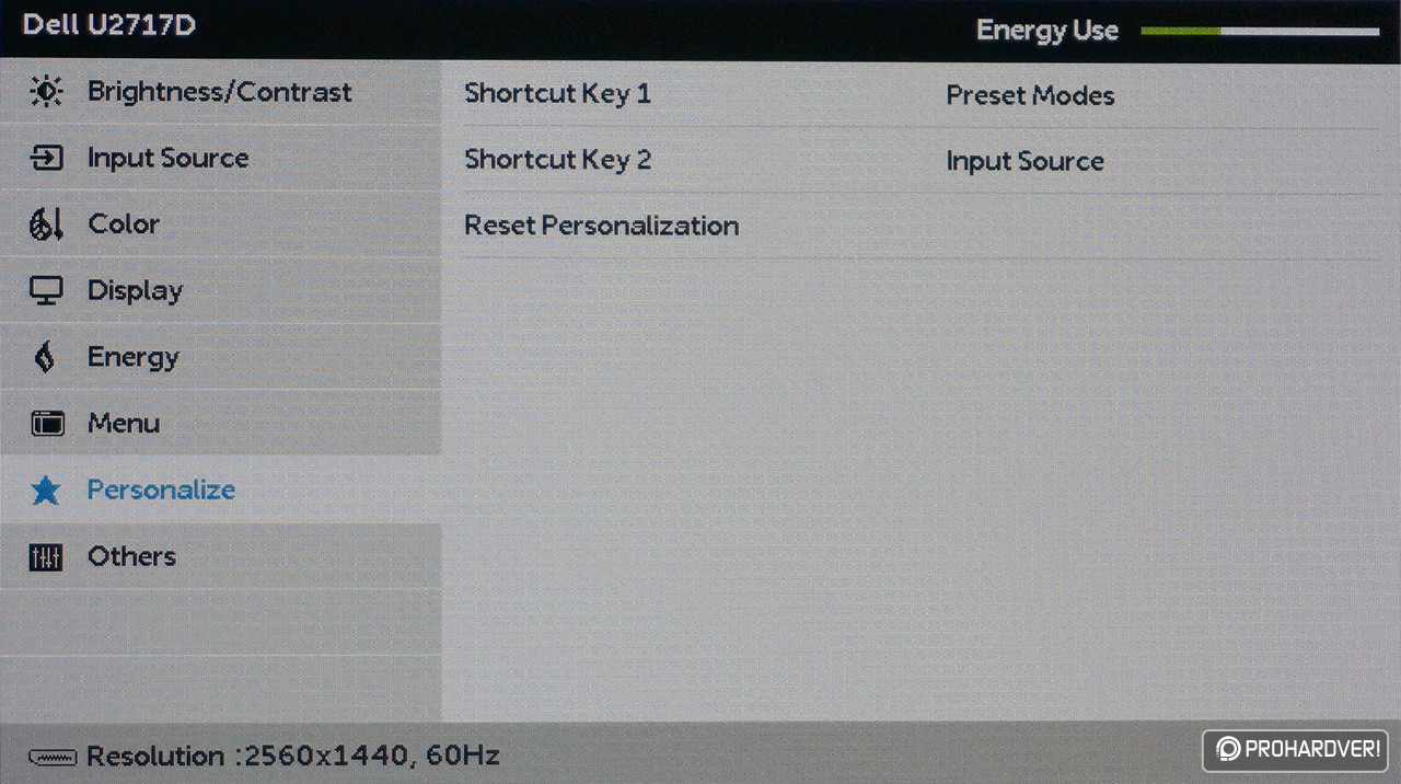

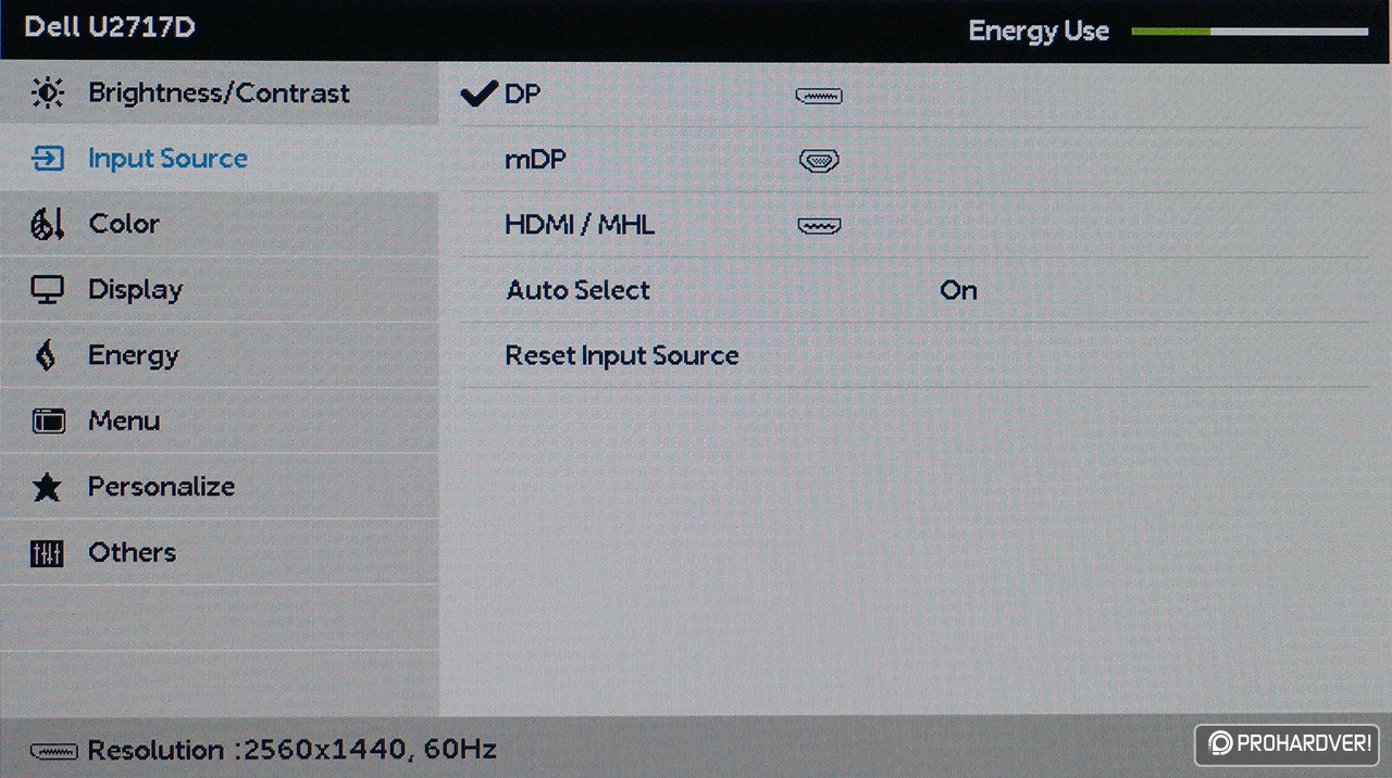

A Dell még nem ült fel a joytickos vonatra, igaz, ez egy 2016-os modell, azon belül is év eleji, így akkor még a gombok domináltak, ennek megfelelő trendeket követ ez a típus is.
Szokás szerint most is csak jókat tudunk mondani a menüről: jól csoportosított menüpontok, könnyen áttekinthető, még könnyebben használható, az átlag számára bőven elegendő beállítási lehetőséggel.
