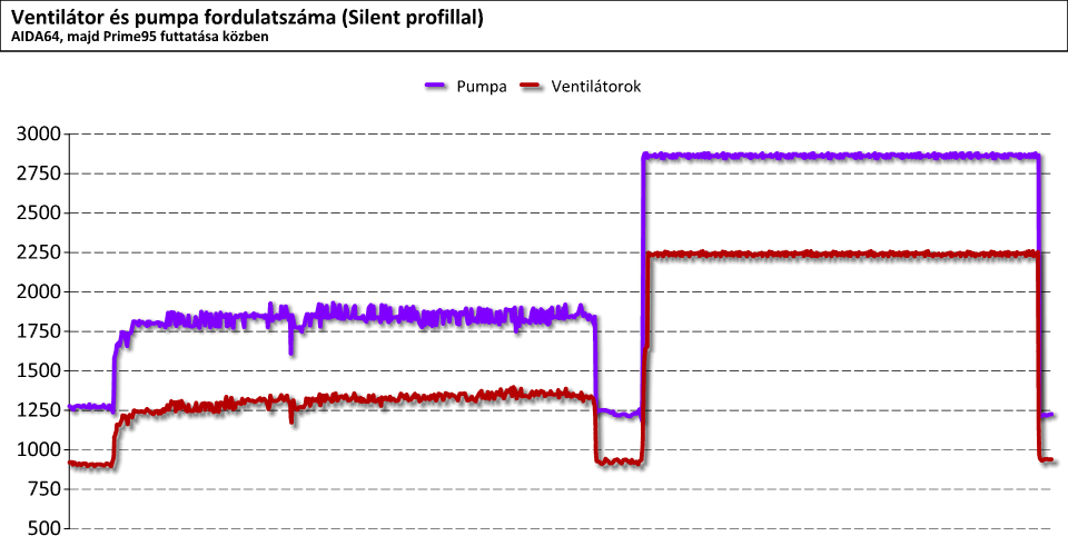

Mérésünk első körében az alaplap Silent profilját használtuk, ez terhelés nélkül minimális fordulatszámon járatja a hűtőt, nevéből következően a csendes működést részesítve előnyben. Ezzel 22 dB-es, tehát éppen csak hallható zajszint mellett 31 °C-os CPU-t kaptunk – a pumpa ezalatt 1250 rpm-en, a ventilátorok pedig 900 rpm-en dolgoztak.

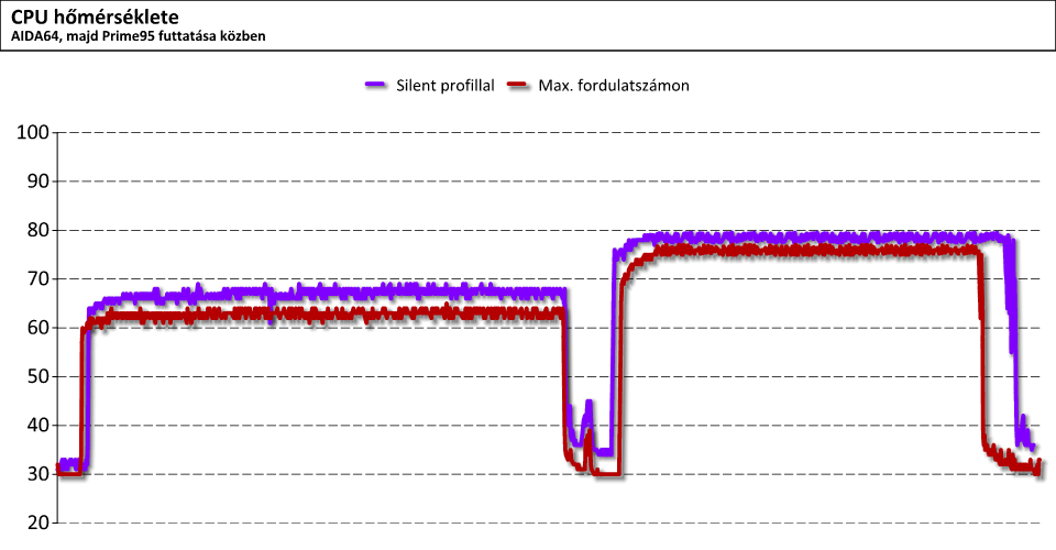

Bekapcsolva az AIDA64 stressztesztjét 34 dB-re ugrott a zajszint, a ventilátorok 1350 rpm-re, a pumpa pedig 1900 rpm-re gyorsult. Processzorunk ezalatt 66 °C-ig melegedett. A Prime95 esetében 79-80 °C-os maximumokat mértünk úgy, hogy még maradt a rendszerben tartalék, hiszen a légkavarók „csak” 2150 rpm-ig gyorsultak, 37 dB zajszint mellett.
A második kört maximális hűtési teljesítmény, és immár 24 °C-ra melegedő szobahőmérséklet mellett végeztük – ekkor konstans 43 dB-es, már határozottan érezhető zajszint mellett a terhelés függvényében 30, 62, illetve 76 °C-os hőmérsékleteket láttunk.
