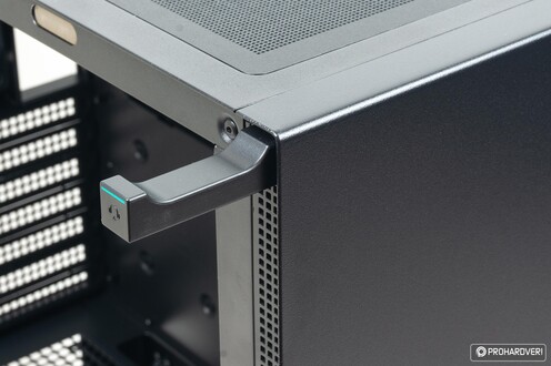

Bár szigorúan véve nem elölről, hanem oldalról látszik, ám mégis az előlap része a CH510 egyik érdekessége, a benyomásra kiugró fejhallgató-akasztó. Egyszerű, vaskos, formáját tekintve letisztult elemről van szó, mely használaton kívül szinte láthatatlanul simul bele a ház vonalaiba, abszolút dicséretes megvalósításról van szó. A fedlapot lepattintva egy nagyobb, mágnesesen rögzített porszűrőt találunk, mely ilyen módon egész könnyen tisztán tartható.

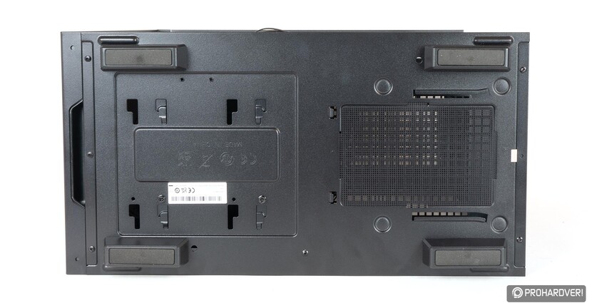

A hátlapon sok érdekességet nem találunk: egy darab 12/14 cm-es ventilátorhely látszik itt, melyen a kisebb méretű légkavaró magasságában is állítható, és a hátoldal többi része is bőven kapott szellőzőnyílásokat. A gépház alsó oldala nem tartogat sok extrát, egyedül a tápegység szellőzéséhez tartozó szűrőt találjuk rajta. Sajnos ez nem mágneses és nem is kihúzható, hanem a kipattintható fajta, ami bizony egy nagyon spórolós megoldás, a felhasználó szempontjából pedig kellemetlen, hiszen takarításához muszáj oldalra dönteni a számítógépet, különben nem férünk hozzá.
