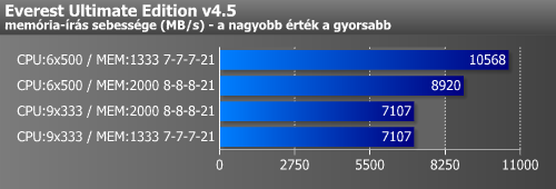

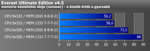

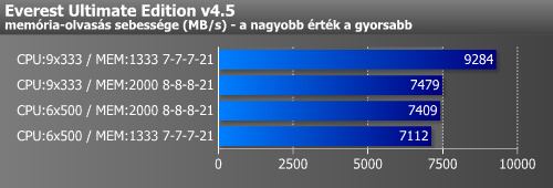

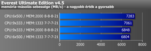

A túlhajtás befejeztével elvégeztünk néhány mérést, csak hogy lássuk, az NVIDIA chipkészlet hogyan reagál ezekre a módosításokra. Első ránézésre kicsit értelmetlen eredményeket kaptunk, és ugyanez a helyzet a második ránézés után is. Az Everest memóriaolvasás-tesztjéből jól látható, hogy az nForce chipkészletnek az aszinkron móddal problémái akadnak, de nem értjük, hogy a szinkron 333 MHz-es eredmény hogyan lehet magasabb az 500-asnál. A picit magasabb időzítések miatt lenne? Ez kétségbevonható, az időzítéseknek nincs ekkora hatása a sávszélességre. Az írásteszt egyértelműen FSB-limites, de hogy ezen felül miért az aszinkron módnak kedvez, az rejtély. Másolásban csak kis különbségek jöttek ki, itt éppen a szinkron magasabb órajelű beállítás nyert. A memóriakésleltetés-tesztben viszont az alacsonyabb FSB volt a nyerő, ami logikátlan.

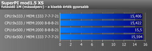

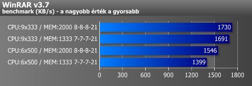

A SuperPI eredmények közel azonosak, bár az alacsonyabb FSB és szinkron memóriaórajel párosa itt is győzött. Ugyanakkor a WinRAR benchmark az aszinkron memóriaórajellel szimpatizál, és a magasabb rendszerbusz órajel hatására lelassul. Arra gyanakszunk, hogy a magasabb FSB/órajel páros szinkronizálásához a chipsetnek valamiféle bűvészmutatványra van szüksége, ami lassítja az adatforgalmat, az NVIDIA-nál sosem lehet tudni.
