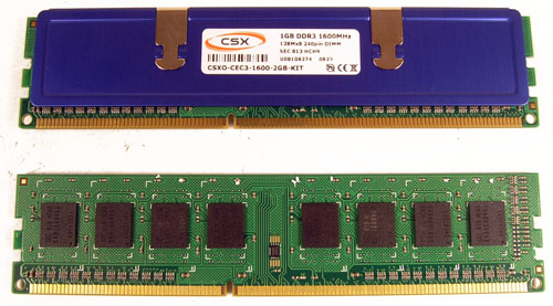

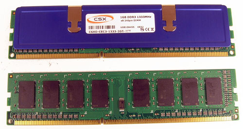

A csomagolás teljesen szimpla, egy műanyag tok, benne a leírással (reklámpapír) és a modulokkal. A CEC memóriákon egy kékre színezett fém, valószínűleg alumínium hűtőbordát találunk, ezért kicsit hasonlítanak a Kingston HyperX-re. A modulok két oldalán található lemezeket két csipesszel erősítették fel, ezenfelül a chipeken van egy vékony, átlátszó, matricaszerű ragasztó is. A szóban forgó típusok a JEDEC-szabványai szerint csak 1066 MHz-re hivatalosak, de a CEC3-1333 és a CEC3-1600 értelemszerűen képes ennél magasabb, 1333 és 1600 MHz-es órajeleken is működni. A gyártó oldalán nincs az időzítésekre vonatkozó információ, így ezt magunknak kellett kideríteni.

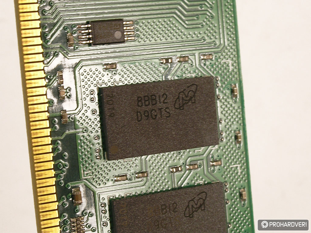

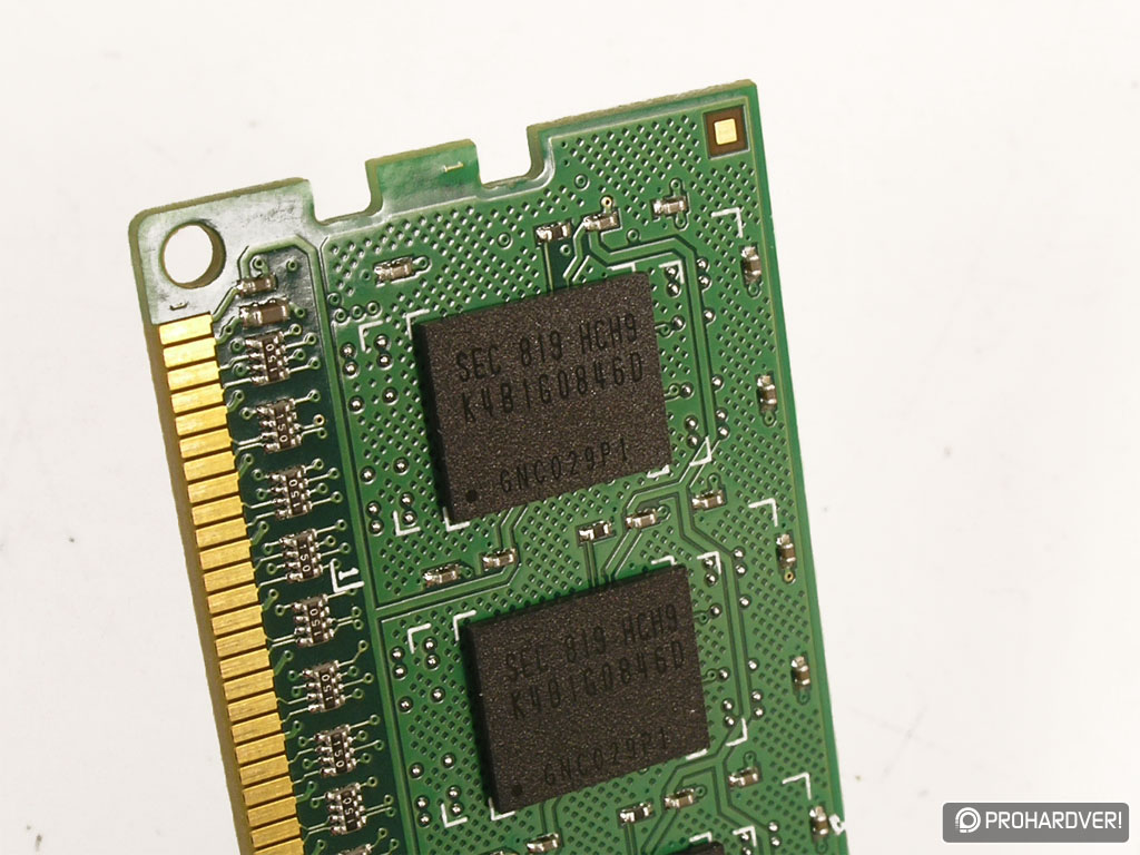

A hűtőbordákat leszedve (amit senkinek sem javaslunk) megleshetjük a memóriachipeket, a chipeken látható karakter- és számsorozatot beírva a keresőbe pedig kideríthetjük, hogy vajon mire képesek ezek a modulok. Az 1333-as memóriapáron Micron D9GTS chipeket találunk, amit sok esetben DDR3-1800-as modulokra szokás tenni, és egyesek szemében a "DDR3-asok királya". Hogy ez mennyire igaz, nem a mi tisztünk kideríteni, mert csak hozzávetőlegesen tudjuk feltérképezni egy-egy modulpár képességeit, a finomhangolást meghagyjuk az erre szakosodott tuningereknek. Ezzel szemben a CEC3-1600-as modulokon Samsung K4B1G0846D-HCH9 jelzésű chipeket találtunk, ami számunkra már nem ismeretlen, ugyanis az előző tesztben szereplő 1333-as CSX modulokon szintén ez volt látható. Érdekes a helyzet, az 1333-as memóriákon olyan chipek vannak, melyeket 1800-as memóriák számára szokás tartogatni, míg az 1600-ason valójában 1333-as órajelre hitelesített chipek trónolnak.
Nem szabad elfelejteni, hogy a tuningos memóriákra a gyártók szeretnek olyan chipeket tenni, melyek bár gyárilag alacsonyabb órajelűek, tuninggal könnyedén teljesítik a magasabb elvárásokat, miközben még olcsóbbak is mint a direkt magas órajelre tervezett chipek...
