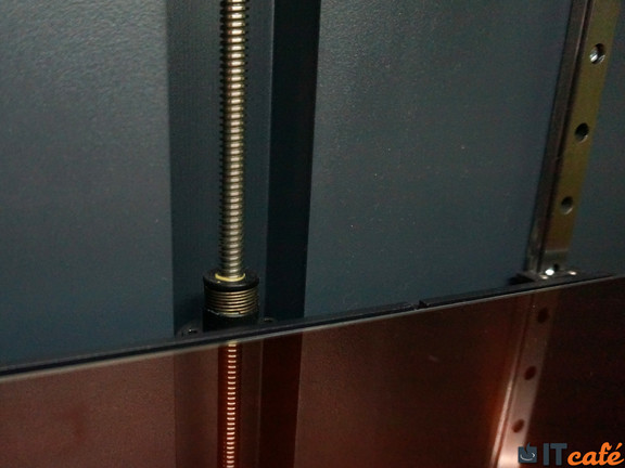

A függőleges tengely mentén mozgó tálca új, több ponton rögzített felfüggesztést kapott, ennek köszönhetően kevésbé kitett a vibrációnak és stabilabb, miközben a teherbírása is nőtt. A tálcát azonban továbbra is manuálisan kell szintezni, a manapság egyre elterjedtebb automatikus szintezést nem építette be a gyártó.

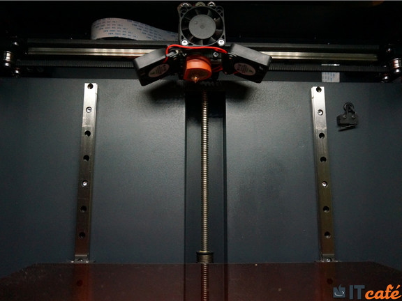

A nyomtatófej, így a Hotend és a fúvóka is azonos a korábbi modelleken találhatókkal, a nyomtatási hőmérséklet maximuma 260°C fok. Ami változott, hogy az eddig használt rudas megoldást sínben futó fejre cserélték, a vállalat tájékoztatása szerint ez is a stabilitás fokozását szolgálja. Szerintünk ez a lépés a többfejes megoldás érkezését vetíti előre, de majd meglátjuk. Jelenleg kizárólag egyfejes megoldást lehet vásárolni.
