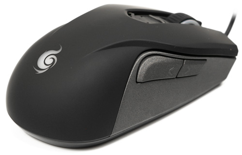

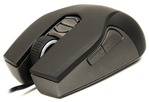

Meglehetősen érdekes, pontosabban inkább szokatlan a CM Storm Recon formája, annak ellenére, hogy egy szimmetrikus kialakítással elvileg nem sokat lehet trükközni. Alapvetően rövid modellről van szó, mindössze 116,4 mm hosszú, de közben 42 mm magas. A nagyobb játékos egerek, mint például a Logitech G500, hasonló magasság mellett rendszerint 130 mm hosszúak, a kisebb, 115 mm körüli modellek pedig ritkán magasabbak 40 mm-nél. Ráadásul a Recon eleje elég magasról indul, így az összhatás kifejezetten púpos lett, és ehhez viszonylag alacsony, 115 grammos súly társul.
Példás igényességgel dolgozták ki az egeret, felületét csúszásgátló réteggel vonták be nemcsak felül, hanem a világosabb, oldalsó betéteken is. Fő gombjait a felső burkolatból szabták, ezen felül az átlagosnál szélesebb görgője és további hat programozható gombja van. Vezetéke az átlagosnál vékonyabb, könnyebb, így textilburkolat nélkül sem fogja zavarni az egér mozgását. Végére sárgás árnyalatú USB csatlakozót tettek, de adatlapján nem utalnak rá, hogy aranyozásról lenne szó.

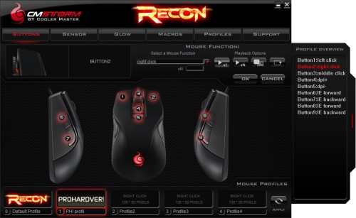

Mivel a CM Storm Reconnak saját fedélzeti memóriája van, amiben beállításait tárolja, a hozzá adott szoftver nem meghajtó, hanem sokkal inkább kezelő, beállító program. Felületét hat fülre osztották, amiből az utolsón csak egy-két CM Storm weboldalra mutató link van, tehát a fontos dolgokat öt részre osztva találjuk. Minden oldal alján látható a legfeljebb öt, egérre töltött profil. A legösszetettebb a kilenc gomb funkcióját meghatározó lap: itt lényegében bármilyen billentyűzet- vagy egérgombot beállíthatunk, és rengeteg szoftveres funkciót is hozzárendelhetünk az egér gombjaihoz. Az ismétlési lehetőségek tárháza is bőséges: lehet egyszeri lenyomást, fix számú ismétlést, lenyomva tartás alatt ismétlést, illetve újabb lenyomásig tartó ismétlést megadni.

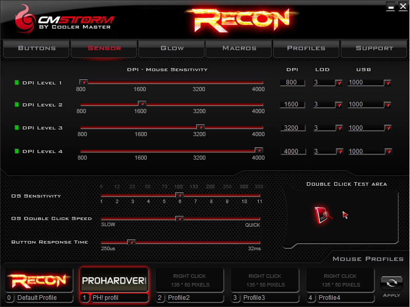

A szenzor képességeit tartalmazó lap számunkra csalódással indított. Egyrészt nem állítható a felbontási lépések száma, másrészt az egyes szintek csak a gyárilag megadott 800, 1600, 3200 és 4000 értéket vehetik fel. Újdonság a LOD, vagyis Lift off Distance paraméter, ami azt határozza meg, hogy az egeret milyen magasra emelve kapcsoljon ki az érzékelő. Ennek a funkciónak azok a játékosok veszik majd hasznát, akik alacsony érzékenységgel játszanak és az egeret gyakran felemelik az egérpadon, mert ilyenkor kritikus, hogy a megfelelő magasságban kapcsoljon ki az érzékelés. A Recon esetében öt szintet adhatunk meg.

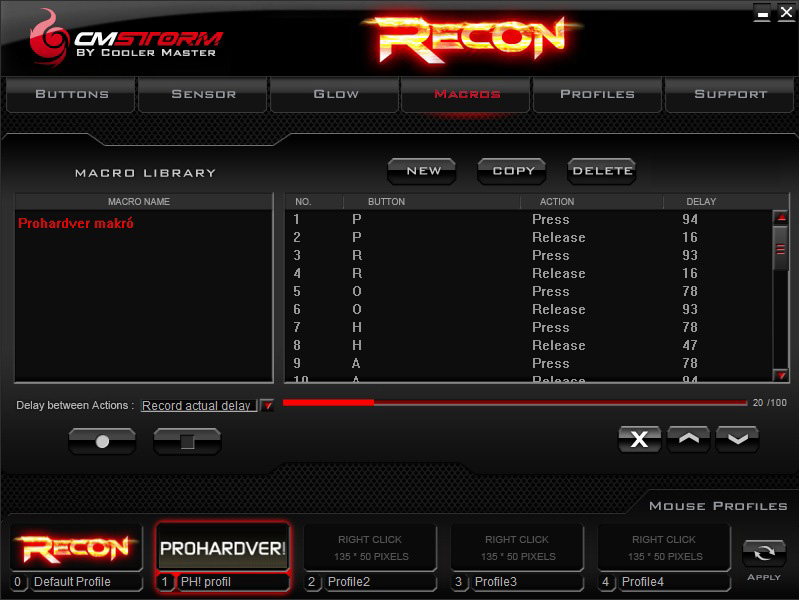

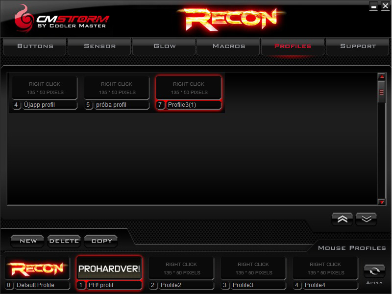

Szintén fejlett a makrók lehetősége. Egy-egy felvétel 100 lépést tartalmazhat, megadhatjuk, hogy az egyes funkciók között mekkora késleltetés legyen. Ügyesen oldották meg a profilkezelést, egyszerű drag-and-drop funkcióval tölthetjük fel vagy éppen vehetjük le a profilokat az egérről, könnyedén elnevezhetőek, kis képpel testre szabhatóak.

Meg voltunk elégedve az egér felületével, a nyári kánikulában sem vált csúszóssá vagy éppen tapadóssá. Jól működnek a fő gombok, műanyagjuk holtjáték nélkül követi az Omron kapcsolók mozgását. Jó pont, hogy a görgő mögött és oldalsó gombok alatt is mikrokapcsolók működnek. Funkcionalitás terén egyedül a görgővel nem voltunk maradéktalanul elégedettek, fölfelé görgetve elég kellemetlen, olcsó egerekre jellemző hangot ad, az alatta lévő gomb pedig az optimálisnál kicsivel keményebben működik. Mint már írtuk korábban, az Avago ADNS-3090 optikai szenzor négy fixen rögzített érzékenységi szintre állítható be. A két kisebben, 800 és 1600 dpi-n nagyon szépen működött a CM Storm Recon, a csúcs Logitech és Razer megoldásokhoz hasonló precizitással viselkedett, nagy és hirtelen rántások és finom kis mozdulatok esetén is, a felhasznált egérpadtól függetlenül.
Nem találtuk tökéletesnek a LOD, vagyis Lift off Distance funkció működését. Sötét alátéten a legalacsonyabb szint kb. 3 mm-es magasságon hagyta abba az érzékelést, ami nagyon sok, az elit egereknél 1-2 mm is beállítható, vagy gyárilag azon mennek, a maximális, 4,5 mm-es LOD magasság pedig teljesen fölösleges. Ráadásul a különböző felületeken a LOD magasság változott, világos, fa asztalon lement a megfelelő 1,5 mm-re, mikrotükrös padon viszont a minimum is 4,5 mm volt, miközben más egereknél a LOD érték nagyjából állandó szokott lenni az alatta lévő felülettől függetlenül.
