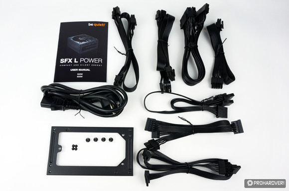

A táp mellé csomagolt kiegészítők között fellelhető egy kis kézikönyv, a tápkábel és a moduláris kábelezéshez szükséges további kábelek, valamint egy átalakító hátlap és a hozzávaló csavarok, amivel normál ATX házakba is beszerelhető az eszköz, amennyiben a helyzet úgy kívánja. Magukról a kábelekről érdemes megjegyezni, hogy a 20+4 tűs alaplapi kábelkorbácson és a két darab 4 tűs CPU tápcsatlakozón felül jár két darab eltérő hosszúságú PCIe tápkábel, melyek végén 2-2 darab 6+2 tűs PCIe tápcsatlakozó található. Ugyanez a helyzet a SATA tápkábelekkel is, azzal a különbséggel, hogy mindegyiken 3-3 darab SATA tápcsatlakozó helyezkedik el, tehát ez hat darab meghajtóhoz elegendő. A "molex-nek" csúfolt 4 tűs periféria tápcsatlakozóból csak egy kábelt kapunk, amire három eszköz fűzhető fel, FDD tápcsatlakozó tehát nincs.
