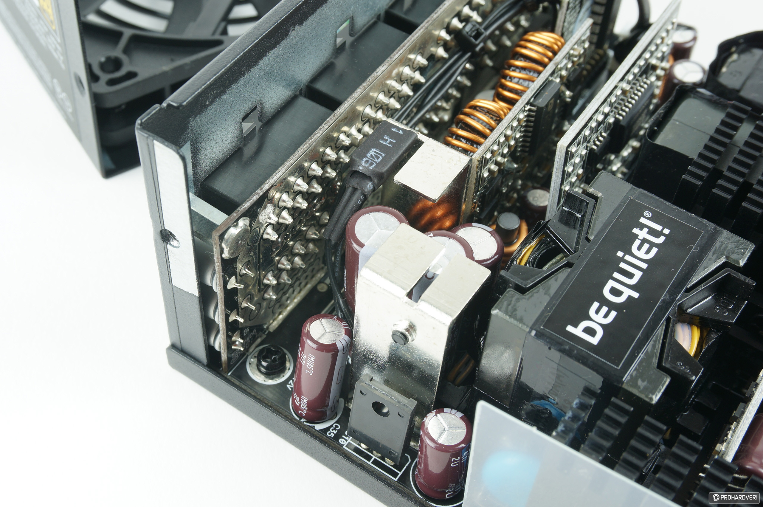

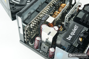

Méretéből fakadóan egy azonos teljesítményű, normál ATX táphoz hasonlítva meglehetősen zsúfolt a táp belseje, így sok alkatrészt alig vagy egyáltalán nem, esetleg nem kellően lehet látni szétszerelés nélkül, pedig vezetékből alig-alig akad, a minimumra törekedtek ezen a téren. A 80 Plus Gold hatásfokú, aktív PFC-s, DC-DC átalakítást használó belsőt egyébként a High Power gyártotta, de a tervezésben minden bizonnyal kivette a részét a névadó gyártó, a be quiet! is, ennek megfelelően a nevük is felkerült a NYÁK-ra, tehát kicsi az esélye, hogy ugyanezzel a dizájnnal más, hasonszőrű tápban találkozzunk.

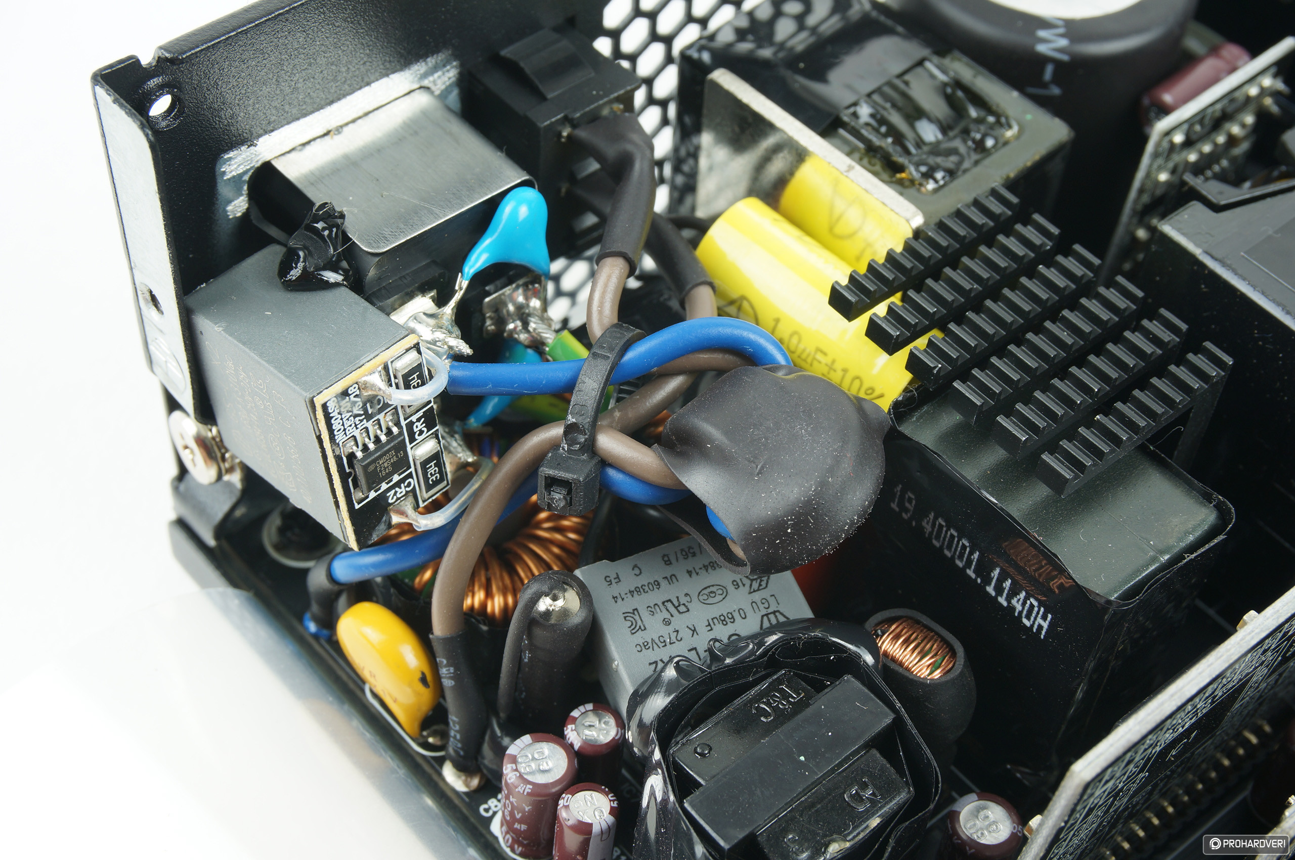

A zsúfoltság ellenére igen minőséginek hat az összkép: igényes szerelés, kiváló forrasztások, óvatos ragasztós és kábelkötegelős rögzítések, zsugorcsövek a kellő helyeken. A kondenzátorok is nemes helyről származnak, Nippon Chemi-Con márkájúak, leszámítva a zsugorba bújtatott primer kör kéményét, ami Rubycon gyártmány, ez viszont nem 105, csak 85 °C-os. Most sem látszódik, de a moduláris panelen és annak környékén is vannak kondenzátorok, méghozzá szilárdelektrolitosak, CapXon márkájúak.

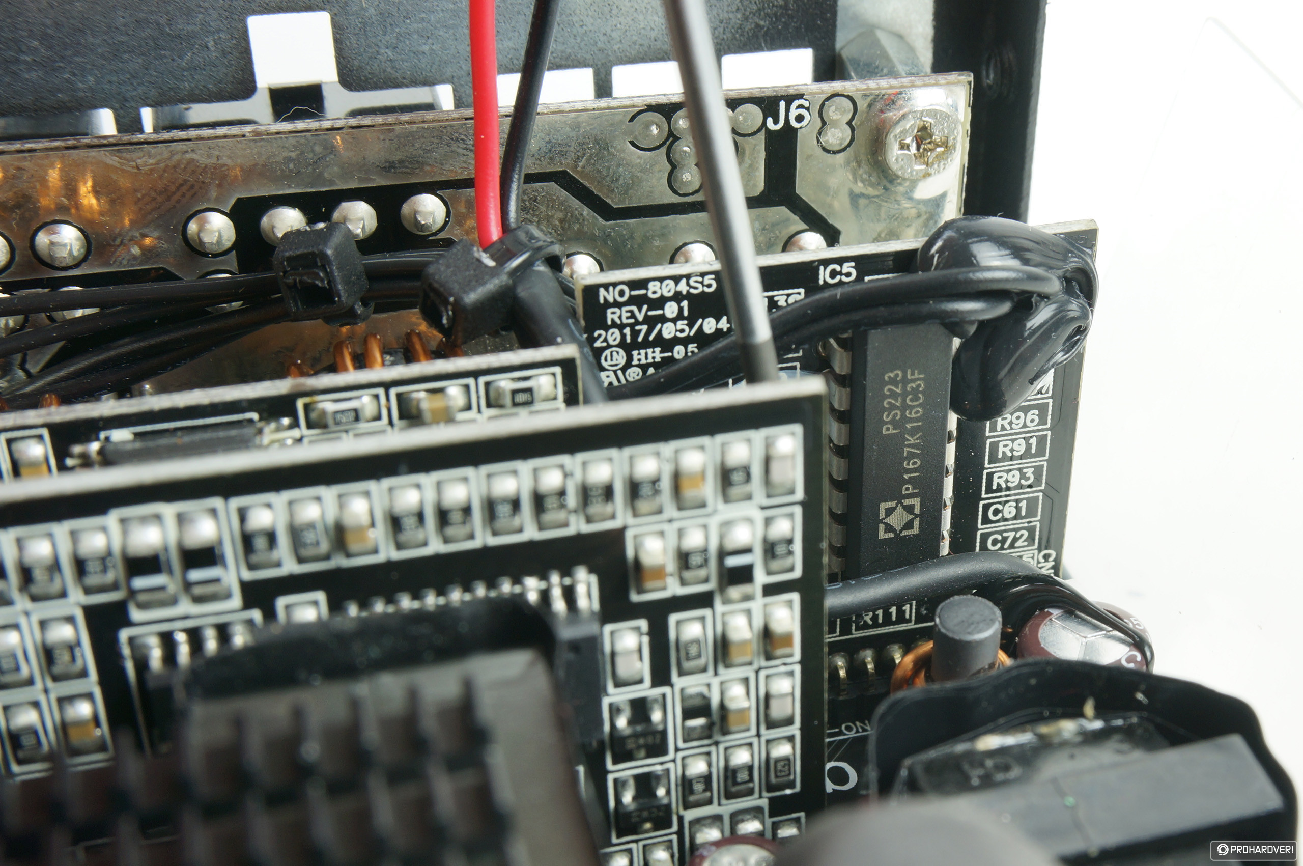

Védelemből nincs hiány, a bemeneten rögtön ott vannak a tranziens szűrést végző tekercsek, X és Y kondenzátorok, és ezúttal a MOV számára is találtak helyet. A SiTI PS232 monitor IC biztosítja a további védelmet, mint az UVP, OVP, OCP, OPP, PG Signal és OTP.
Vezérlőkből sincs hiány: az Infineon 3PCS01G felel a PFC-ért, az Anpec APW7159A PWM vezérlő a fő ágért, míg a többire az Infineon ICE2HS01G PWM vezérlőt aggatták.

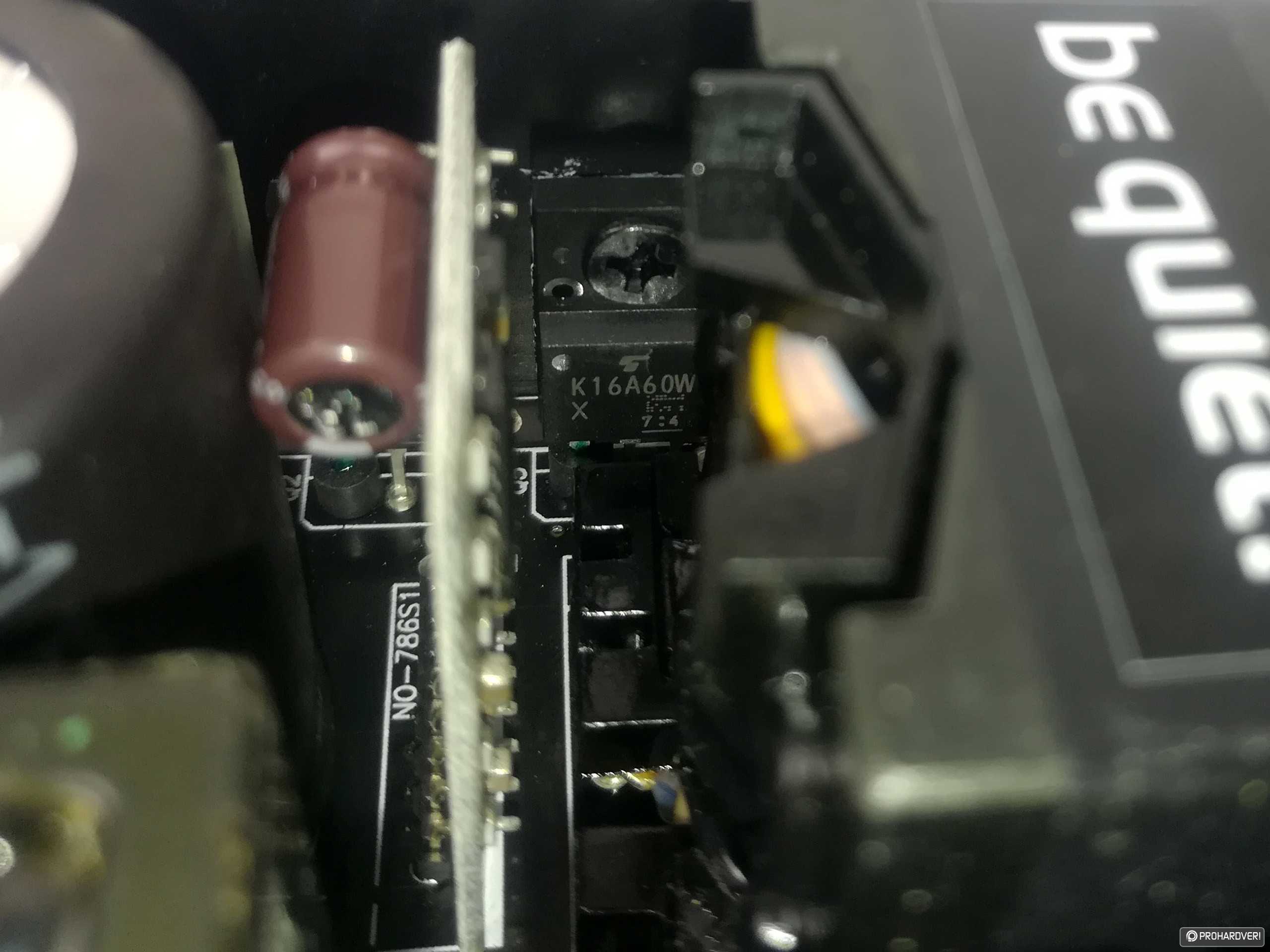

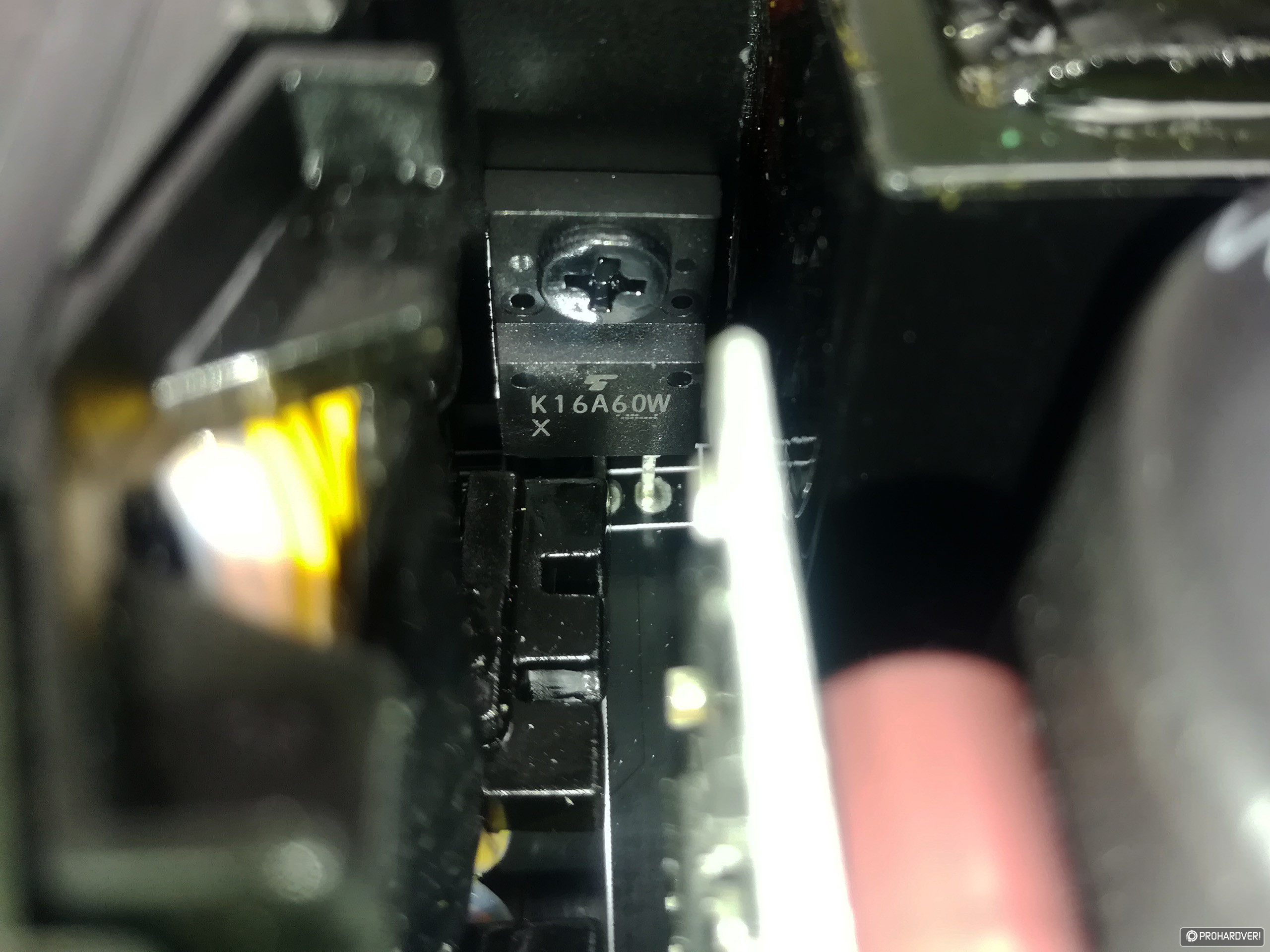

A MOSFET-ek minőségével sincs baj, amiket láttunk, azok a Toshiba gyárában készültek.

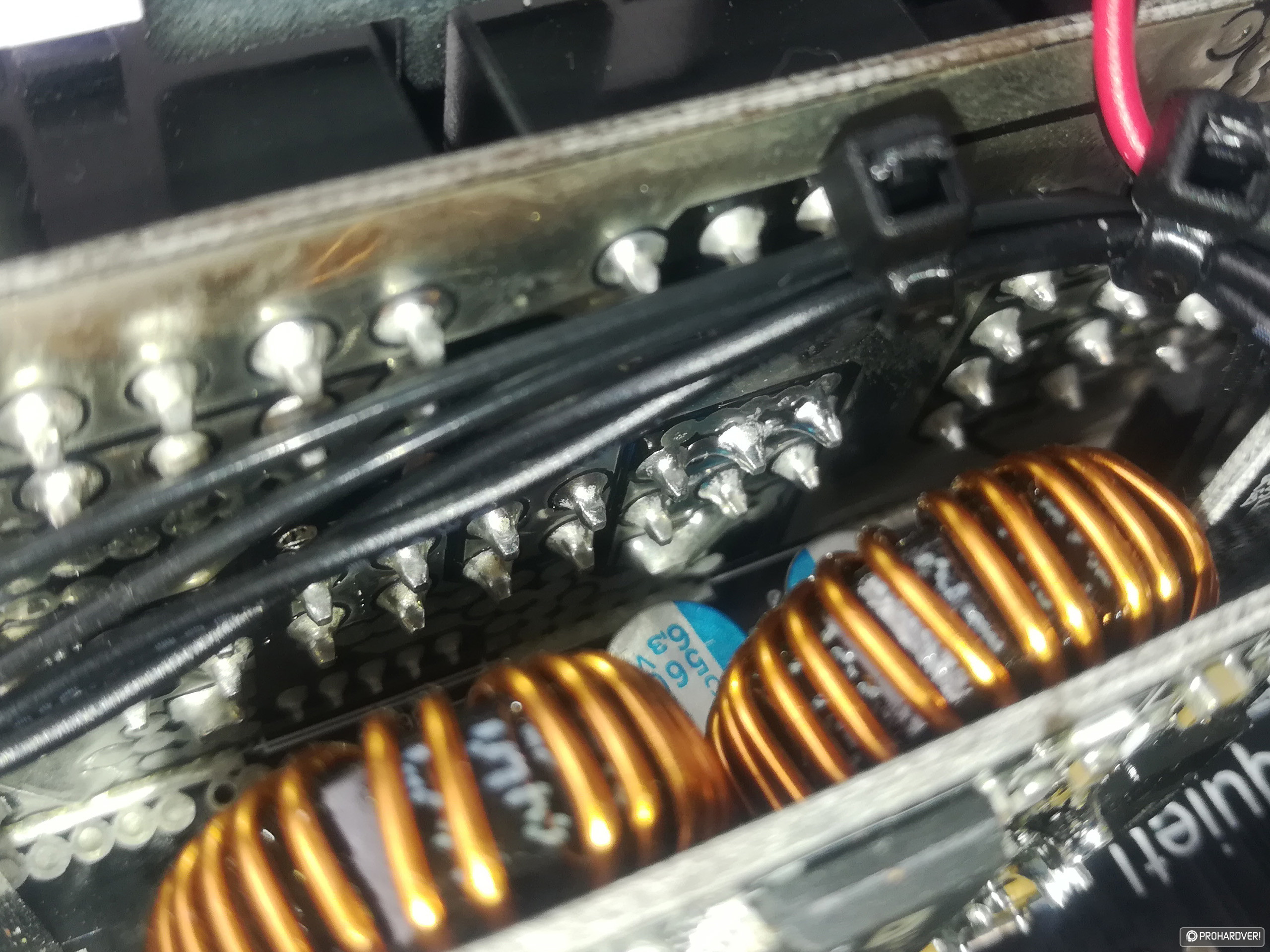

A forrasztások minőségébe nehéz lenne belekötni, nem is lehet A forrasztások minőségébe nehéz lenne belekötni, nem is lehet
A forrasztások minőségébe nehéz lenne belekötni, nem is lehet [+]
Mint említettük, a forrasztások rendben vannak, ez főleg moduláris panelen nagyon szembeötlő.
