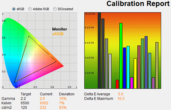

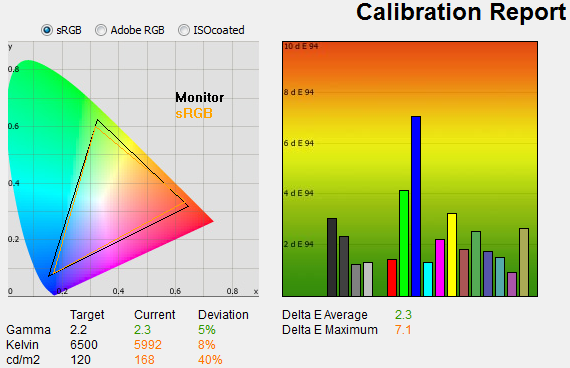

A gyártó azt ígéri, hogy kijelzője dobozból kivéve gyárilag olyan beállításokkal érkezik, melynél az átlagos delta E<=5, erről pedig egy tanúsítványt is kiállít. Ezt természetesen ellenőriztük, és valóban teljesül az ígéret, de azért szokás szerint végigmértük az összes előre beprogramozott képi beállítást.
Dobozból kivéve / scenery mód

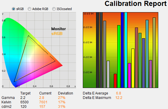

Theater / sRGB mód

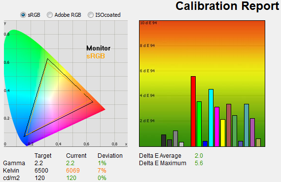

Theater / sRGB mód
Az előre beprogramozott képi beállítások közül az sRGB mód bizonyult a leghasználhatóbbnak, de a hozzá tartozó 148 cd/m² fényerőérték roppant magas még nappali fényviszonyok között is, ezért mindenképpen érdemes visszavenni belőle.

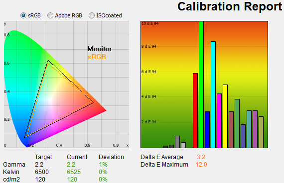

Kalibrált és sRGB 120 cd/m2 beállítással
Kalibrált és sRGB 120 cd/m² beállítással

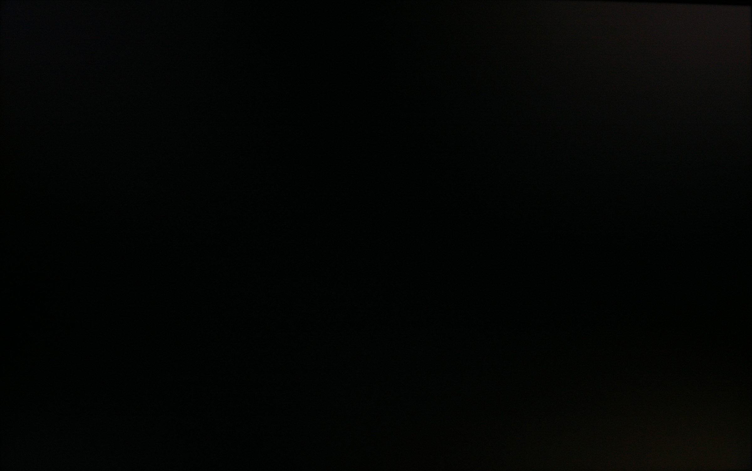

Nem maradt el a kalibrálás sem, amit nem könnyített meg a színbeállításra szolgáló hattengelyes rendszer. Hiába lőttünk be tökéletes színhőmérsékletet, gammát és fényerőt, egyszerűen képtelenek voltunk kielégítő eredményt kapni még a sokadik próbálkozásra is, és a beállításokkal való játék sem vezetett eredményre. Jobbnak látjuk inkább az említett sRGB mód használatát, és a fényerő csökkentését 120 cd/m²-re, így az átlagos, 2 körüli delta E érték és a maximális érték sem annyira borzasztó; mindenesetre ezen a téren jóval többet vártunk ettől a kijelzőtől. 120 cd/m²-es értéken a feketepont 0,13 cd/m², ami 926:1 kontrasztarányt ad. Ez már kellően jó feketét eredményez, mint az az alábbi képeken is látható.
Rövid / hosszú záridővel

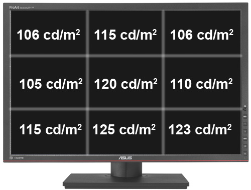

A fényerő homogenitása sajnos nem olyan jó, mint például a kistestvér PA238Q esetében, legrosszabb esetben 11%-os eltérést kaptunk.
