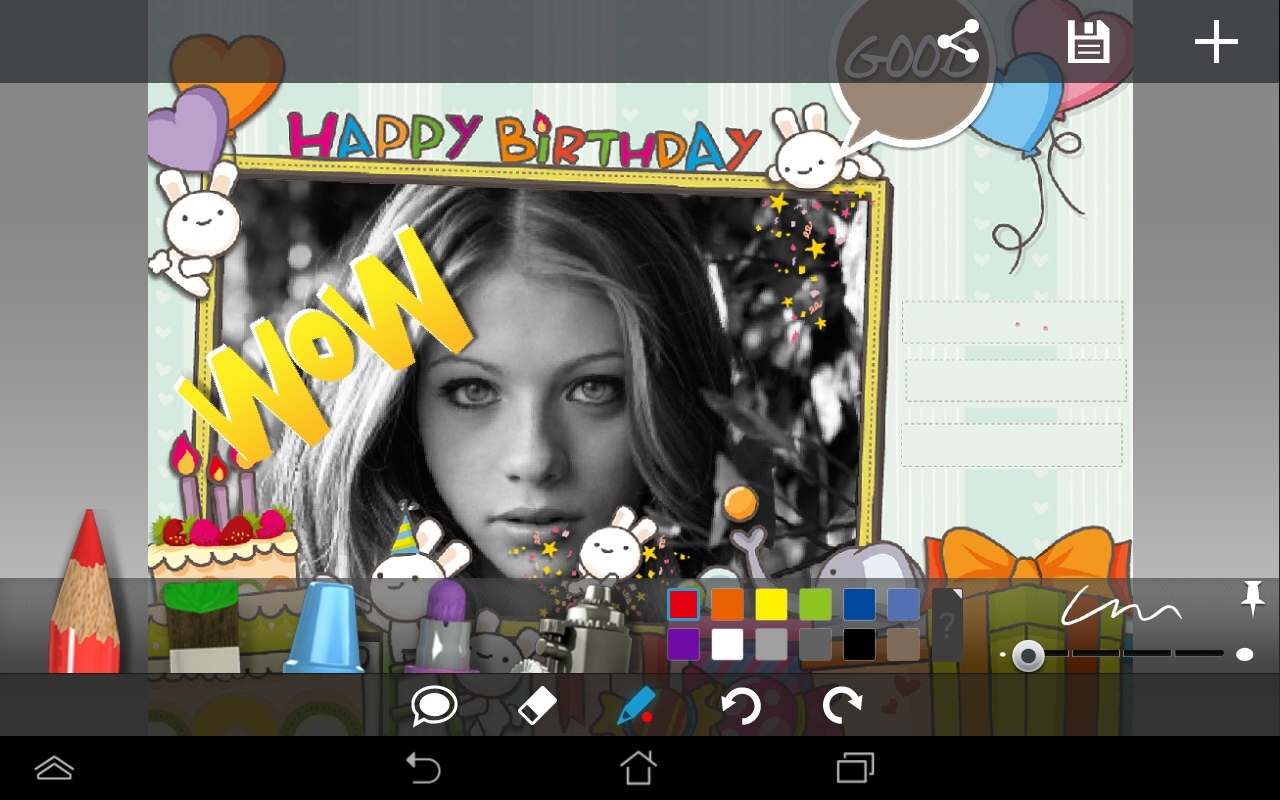

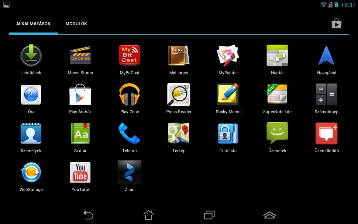

Fonepad gazdag Asus alkalmazáskínálattal
Ezzel szemben a MeMo Pad HD 7-et és a Fonepadet jól felszerelte kiegészítő programokkal az Asus. Átszabták például a felülről lenyitható állapotjelzőt, ahol az egyes modulok (Wi-Fi, GPS, Bluetooth, elforgatás stb.) kapcsolhatóak ki-be és a fényerő állítható, illetve rendszerüzenetek jelennek meg, valamint egyes beállítások is gyorsan elérhetőek innen. A kezelőfelület új eleme a bal alsó sarokban lévő piktogrammal elővarázsolható gyorsindító sáv, amiben olyan egyszerűbb alkalmazásokat találunk, mint a számológép, a médialejátszó, a mértékegységváltó, a stopper vagy éppenséggel a naptár. Ezek a kis alkalmazások nem teljes képernyőn nyílnak meg, hanem Windowst idéző ablakokban, melyek a jobb felső sarkukban lévő x-szel zárhatóak be.
A MeMo Pad HD 7 is alapos szoftverkörítést kapott
Egyedi, Asus specialitás a képernyő beállításait, hangszínt és energiagazdálkodást szabályozó szoftver. Emellett pár hagyományosabb appot is kapunk az Asustól, van például e-köny volvasó, Super Note jegyzetelő, egyedi médiajelátszó és fájlkezelő, sőt alkalmazásainkról biztonsági másolatot is csinálhatunk vagy jelszóval védhetjük őket. Kreatív kis képmachinátort és divatos, történetmesélő appot is előtelepítettek, amelynek segítségével képeket, videókat, szöveget és egyebeket gyúrhatunk össze. Ismerőseink akcióit a közösségi oldalakon a BuddyBuzz gyűjti össze, és még alapszintű szülői zár alkalmazásnak is jutott hely. Persze egyik előtelepített program sem olyan különleges, a Play Áruházból hipp-hopp előkeríthetjük alternatíváikat.
Az Asus kezelőfelület néhány érdekessége

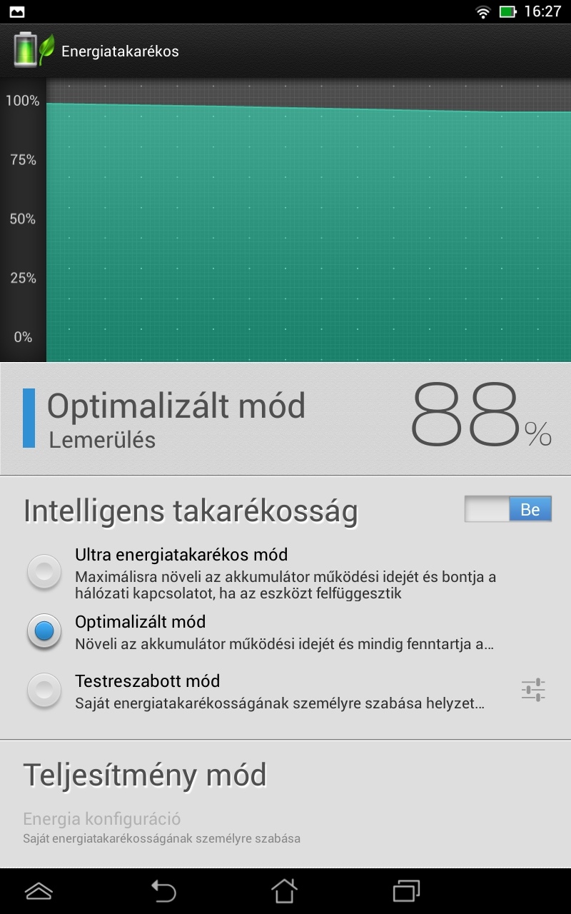

Multimédia, akkumulátor
Médialejátszásban alapból csak a két Nexus 7 vizsgázott jelesre, a régi és új modell is lejátszotta még az extrém kódolású, Full HD videónkat is. Azért a másik két Asusszal sincs komoly baj, megfelelő szoftverrel (például MX Playerrel) a MeMo Pad HD 7 és az x86-alapú Fonepad is kezelni tudta a legtöbb videóformátumot. A nagyméretű képekkel és különböző hangfájlokkal egyik tabletnek sem volt problémája.

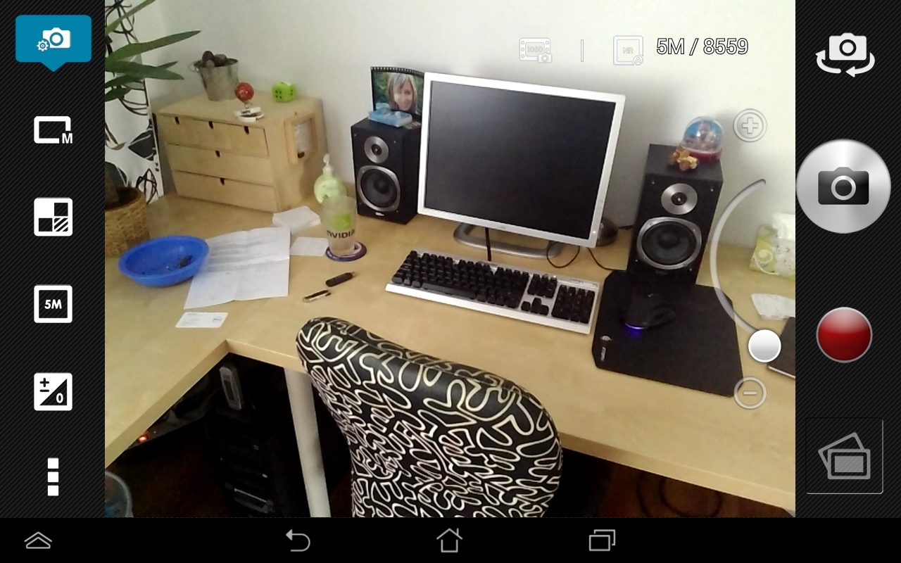

Nyilván nem a fotózás az elsődleges feladata egy tabletnek, még akkor sem, ha viszonylag kezelhető méretű, kisebb modellről van szó. Az Asus héthüvelykeseinek képminősége éppen ehhez a szinthez igazodik: van, de beszélni nem érdemes róla. A legjobb, vagyis inkább legkevésbé rossz képe talán a legolcsóbb MeMo Pad HD 7-nek van, nem is nagyon érdemes foglalkozni a felbontásokkal, beállítható paraméterekkel, szűrőkkel, mert a nem létező dinamikatartományt, pontatlan színeket és zajosságot semelyik sem gyógyítja meg. Ha valami számunkra fontos eseményt vagy dolgot szeretnénk képen megörökíteni, akkor lehetőleg ne egy tablet kamerájára hagyatkozzunk.
Fonepad hátlapi kamerája
MeMo Pad HD 7 hátlapi kamerája
Nexus 7 2013 hátlapi kamerája
