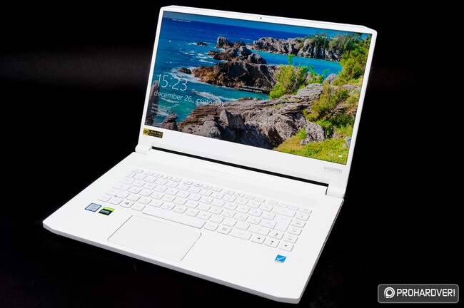

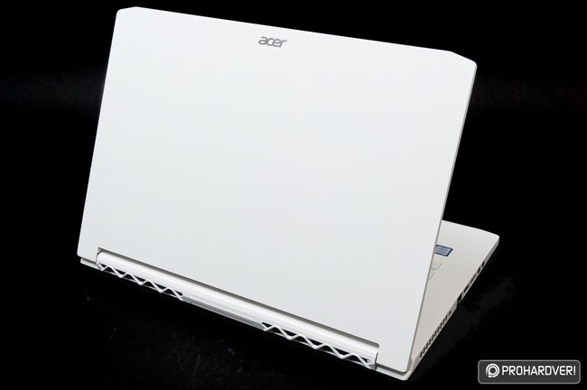

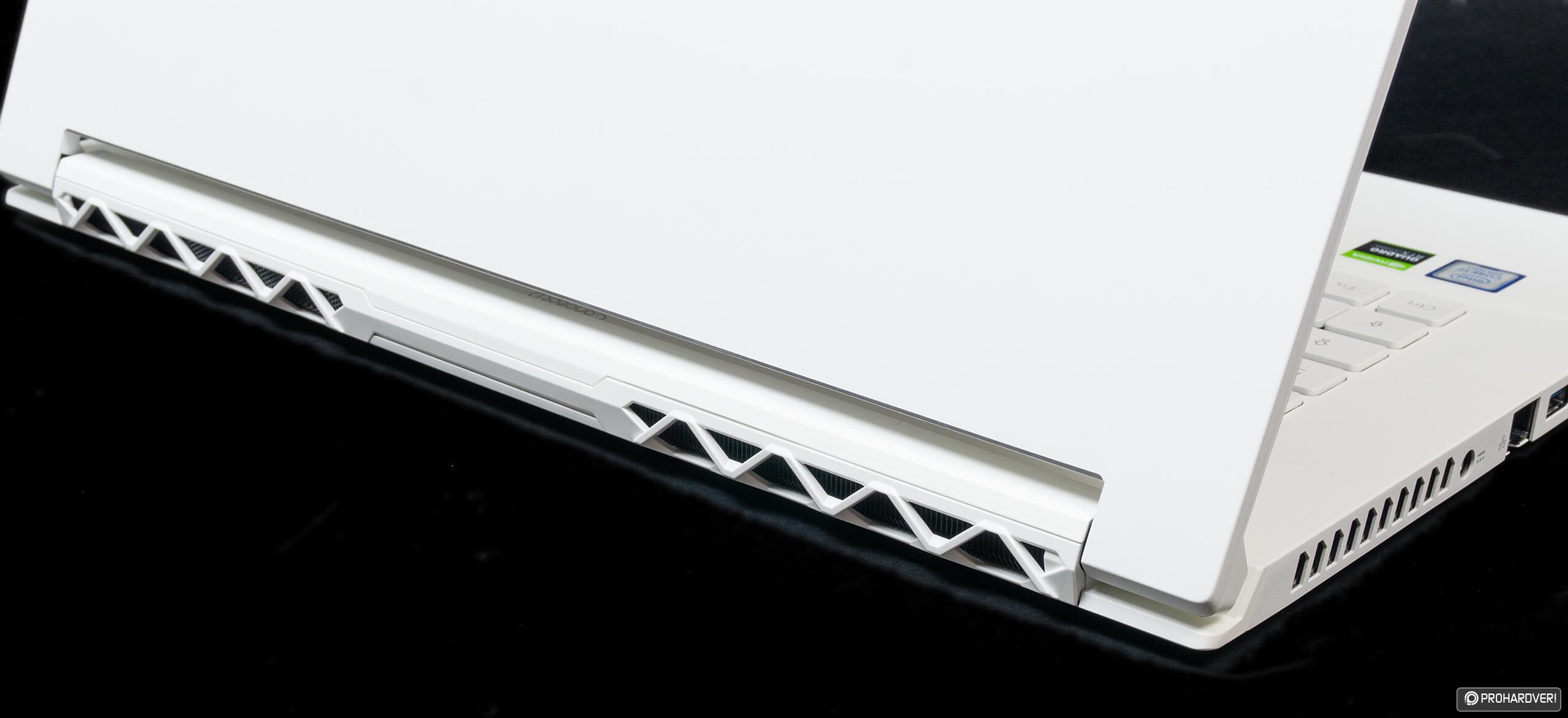

Az Acer egyszerűen, házon belül oldotta meg a ConceptD sorozat formatervét: a meglévő Predatorok, Nitrók és társaik közül válogatott. A csúcsmodellt jelentő ConceptD 9 például a Predator Triton 900-ra épül, tesztünk alanya, a 7 Pro pedig a Triton 500-ra azzal a feltűnő különbséggel, hogy fekete helyett fehérben pompázik a gépház, RGB helyett pedig egyszínű a billentyűzet háttérvilágítása, illetve a kék betéteket is elhagyták róla.
Ezek a változtatások nemcsak visszafogottabbá és sterilebb megjelenésűvé teszik a notebookot, hanem látszólag olcsóbbá is: míg meg nem tapogatjuk, könnyen hihetjük azt, hogy a burkolat műanyagból készült. Ez azonban nincs így, a Triton 500-hoz hasonlóan itt is jobbára fém minden, és ennek megfelelően a tapintás és az összeszerelés minősége is prémium hatást kelt. A ház masszív, nem hajlik, a zsanérok finoman járnak, a kijelző egy kézzel mozgatható – ha muszáj kritizálni valamit, akkor az utóbbi az, ahova egy merevítés elférne, mert a 15,6”-es panel elég könnyen hajlítható. Maga a képernyő egyébként a divatnak megfelelően vékony kávájú, az apró webkamera mégis elfért a felső traktusban a hozzá tartozó mikrofonokkal együtt.
Mint említettük, a ConceptD 7 Pro tudásához mérten (is) jól hordozható: egész pontosan 360 x 255 x 18 mm-es és 2,2 kg tömegű, ami azért is impozáns, mert egy óriási, 82 Wh-s akkumulátor került bele.

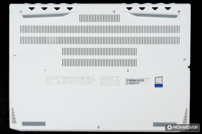

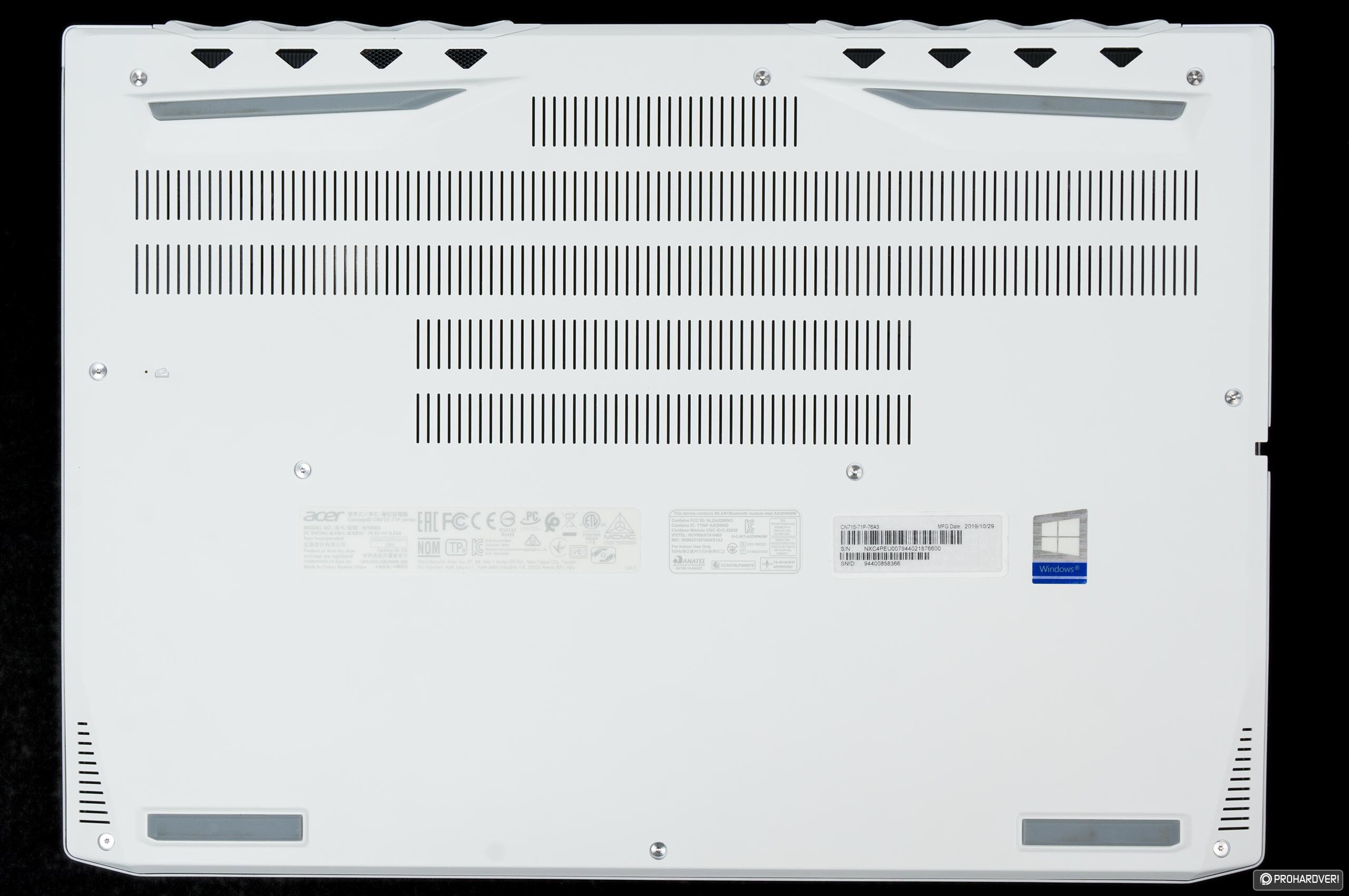

Az alsó burkolat ugyanúgy távolítható el, mint gamer testvérénél, és ahhoz hasonlóan gyenge a bővíthetőség is. Igaz, esetünkben erre nincs is nagyon szükség, inkább csak cserélgetni lehetne a komponenseket, mindenesetre a hétszámjegyes árcédulát figyelembe véve ezt érdemesebb szervizre bízni.

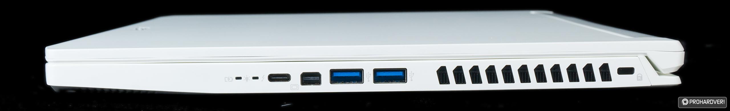

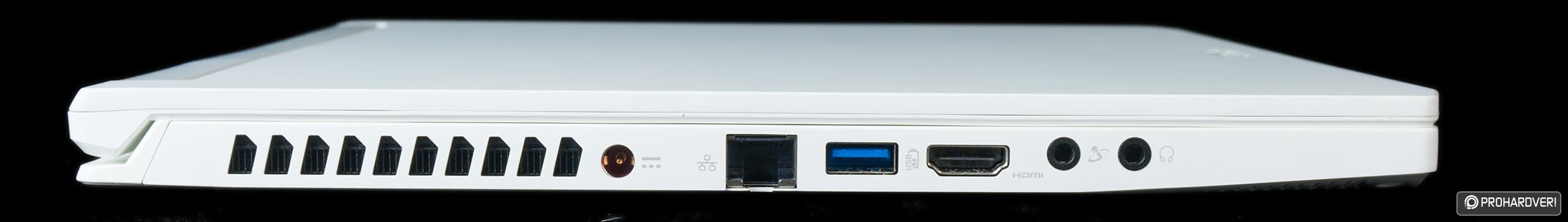

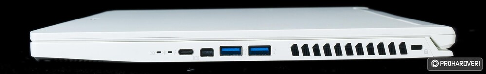

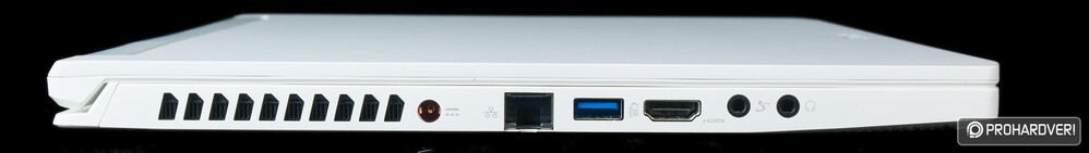

De nemcsak a dizájn származik a Predator Triton 500-ból, hanem a csatlakozók kínálata is, ami jelen esetben némi negatívummal jár, ugyanis egy ennyire médiaközpontú gépnél jobb lenne több TB3-as csatlakozót és egy gyors SD kártyaolvasót is látni. Ehelyett a bal oldalon a különálló hangcsatlakozókat, egy HDMI-t, egy 3.1 Gen1-es USB portot (töltési funkcióval) és a Killer E3000 adapterhez tartozó 2,5 Gbps-es Ethernet konnektort találjuk. A jobb oldalon egy TB3 kivezetés és két további USB 3.1 Gen1-es Type-A konnektor látható, illetve egy mini DisplayPortot is elhelyeztek itt.

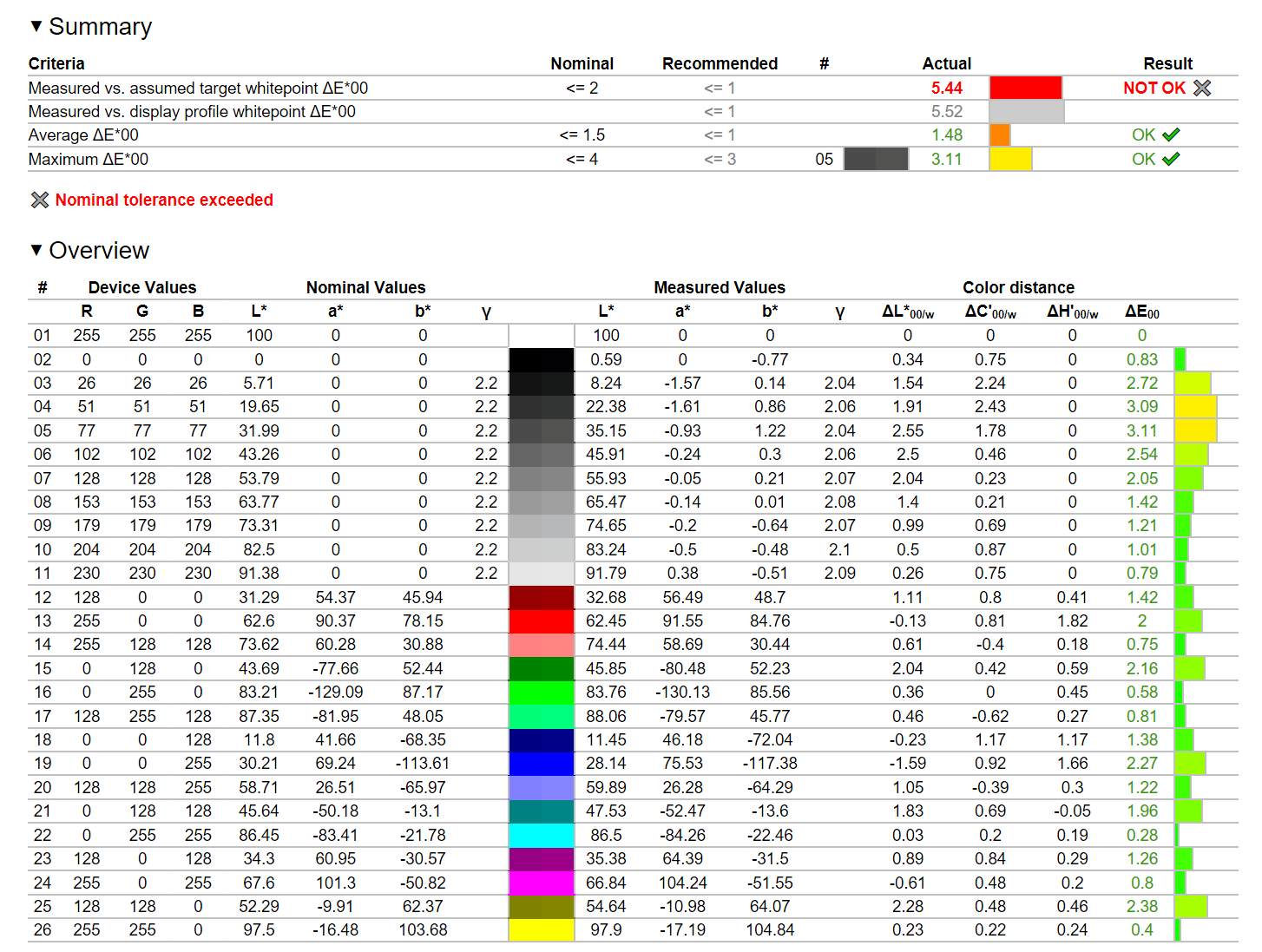

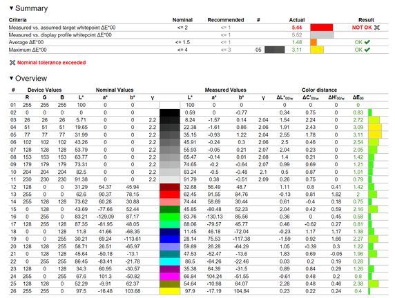

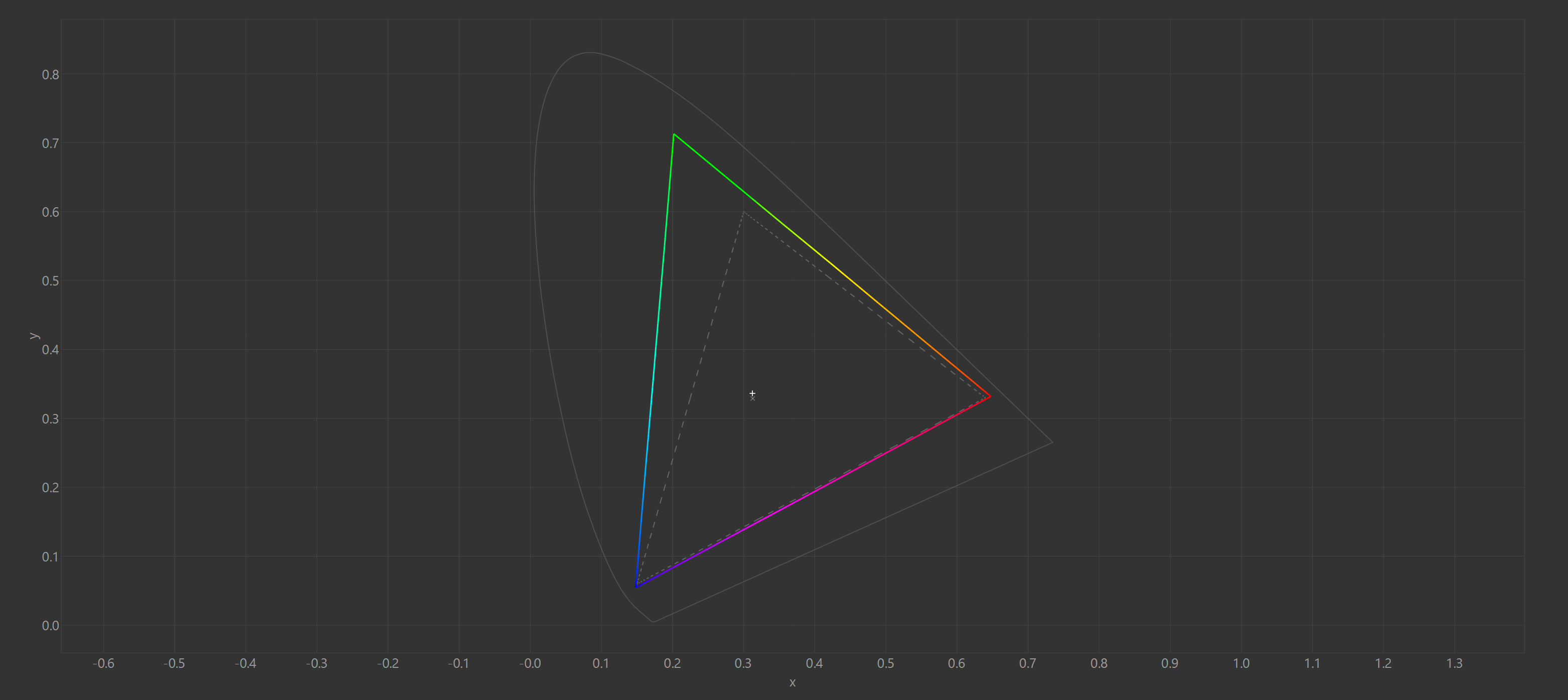

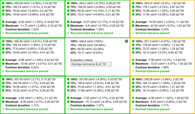

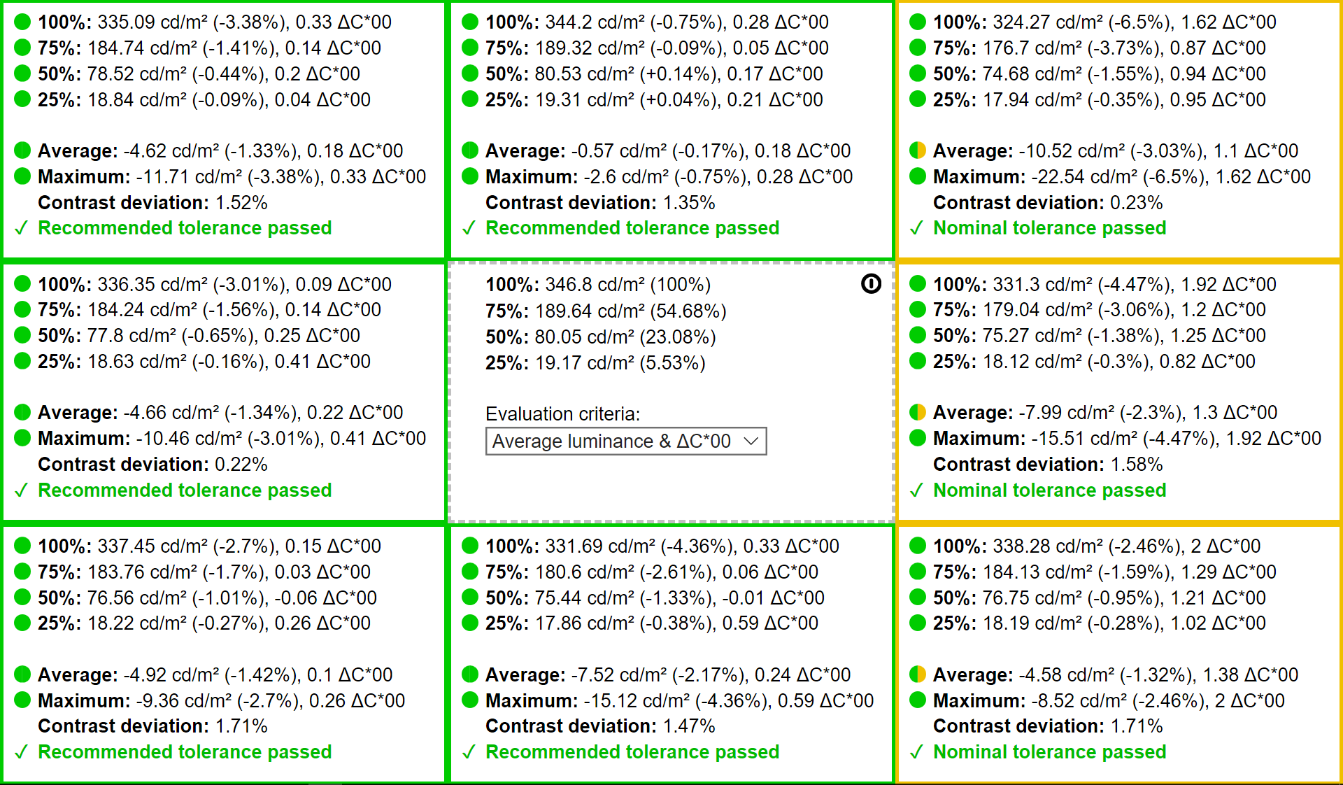

Grafikus feladatokra szánt munkaállomásként a ConceptD 7 Pro számára kritikus fontosságú a kijelző minősége. Hogy ezzel ne legyen gond, az Acer az AU Optronics B156ZAN03.1 gyártmányát használja, mely egy UHD felbontású IPS panel, 60 Hz-es frissítéssel, és esetünkben Pantone kalibrációval.

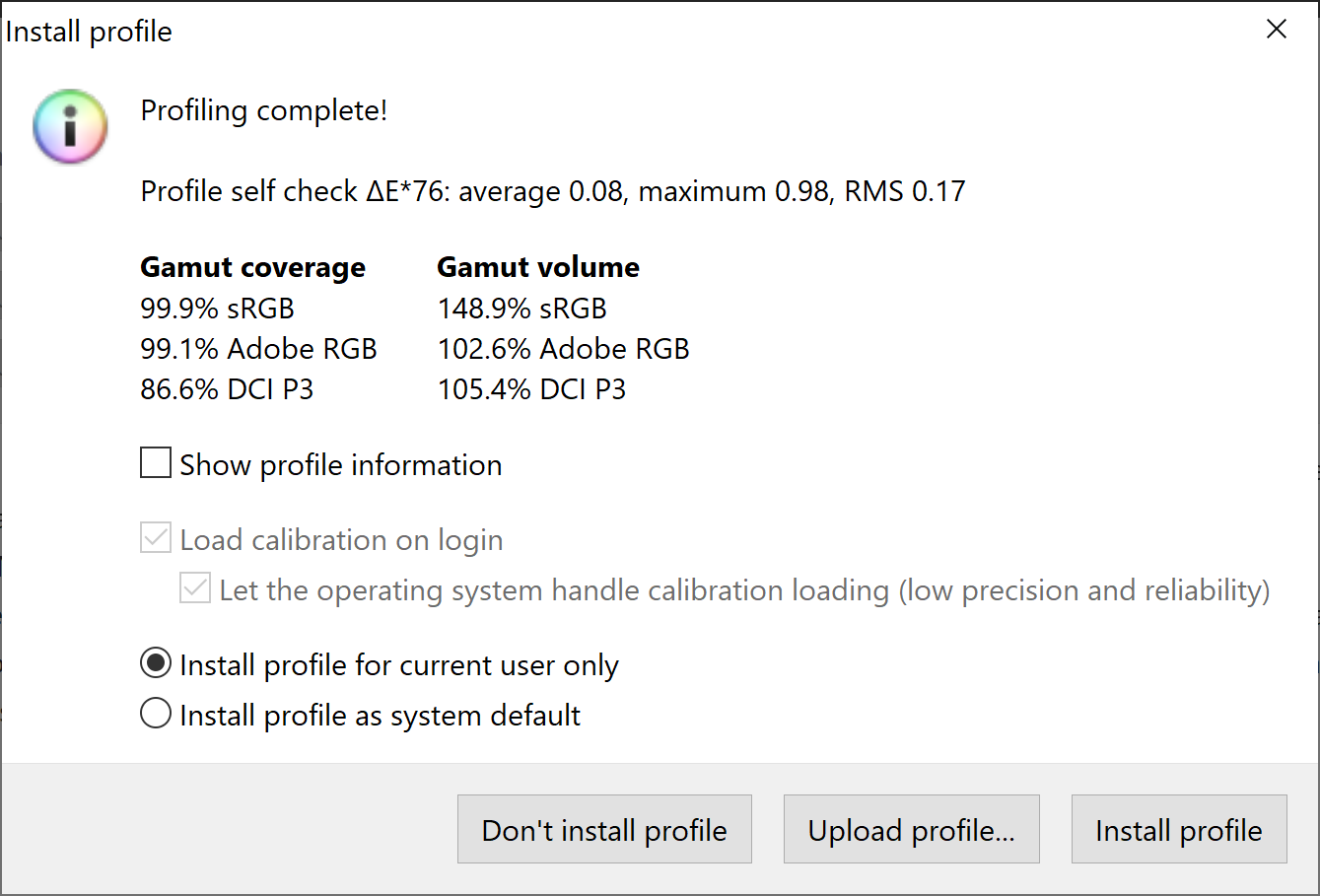

Méréseink szerint a kijelző 338 cd/m² maximális fénysűrűséget és 1483:1 kontrasztarányt kínál, és 100 százalékban képes lefedni az AdobeRGB, illetve 86,6%-ban a DCI-P3 színteret. A gyárilag mellékelt AdobeRGB-hez tartozó kalibrációs profilt használva a ΔE átlagos értéket 1,48-nak mértük, ami elég jó érték, de persze komoly munkához így is elengedhetetlen lesz egy saját kalibráció elvégzése is. Nem alakult rosszul az uniformitás sem, bár a jobb oldalon 5-6 százalékos eltérést is mértünk a kijelző közepének fénysűrűségéhez képest.

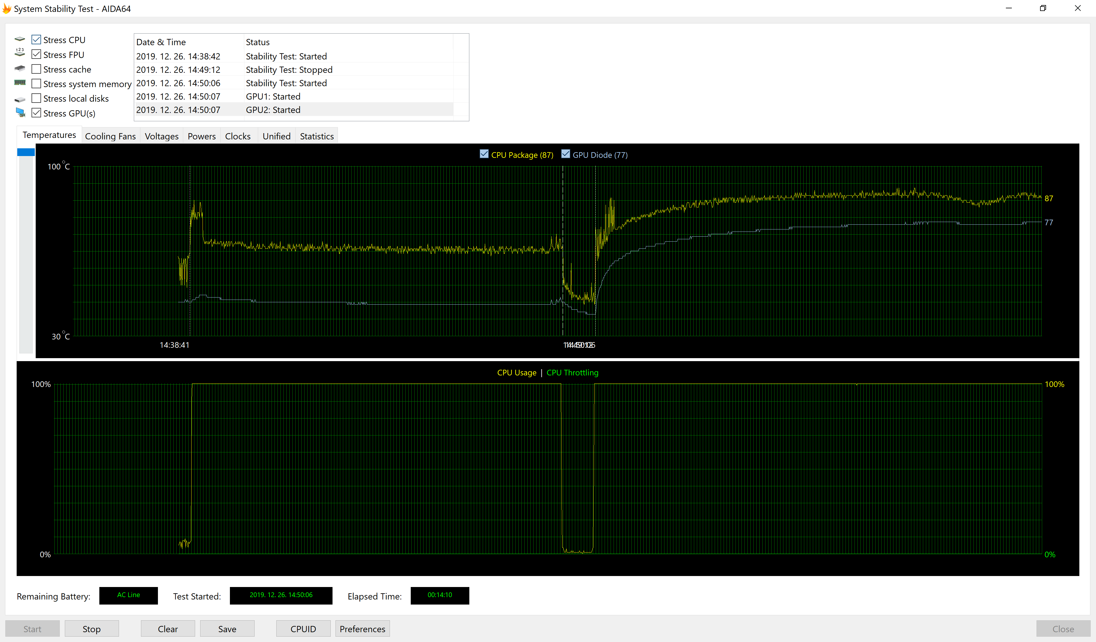

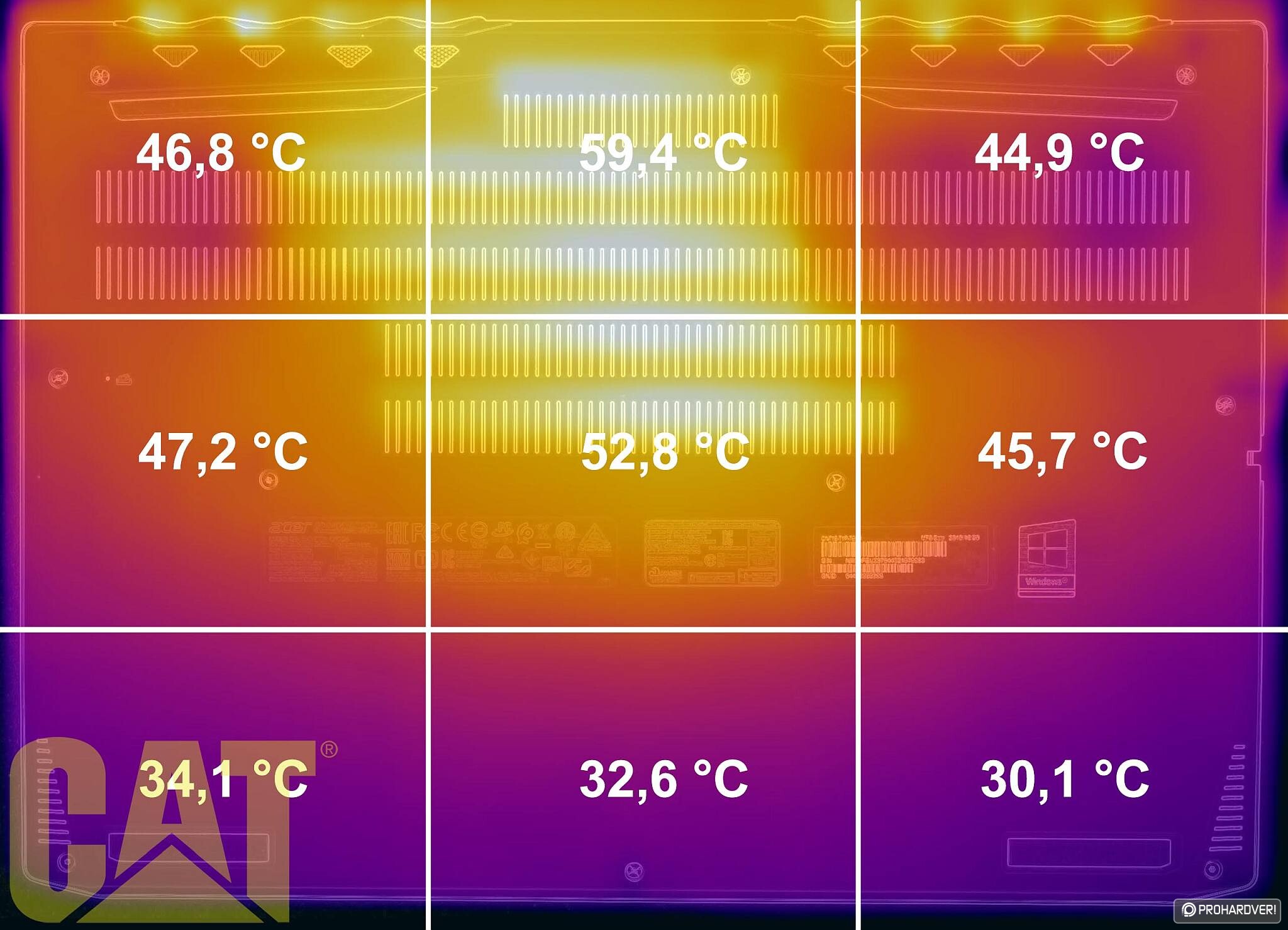

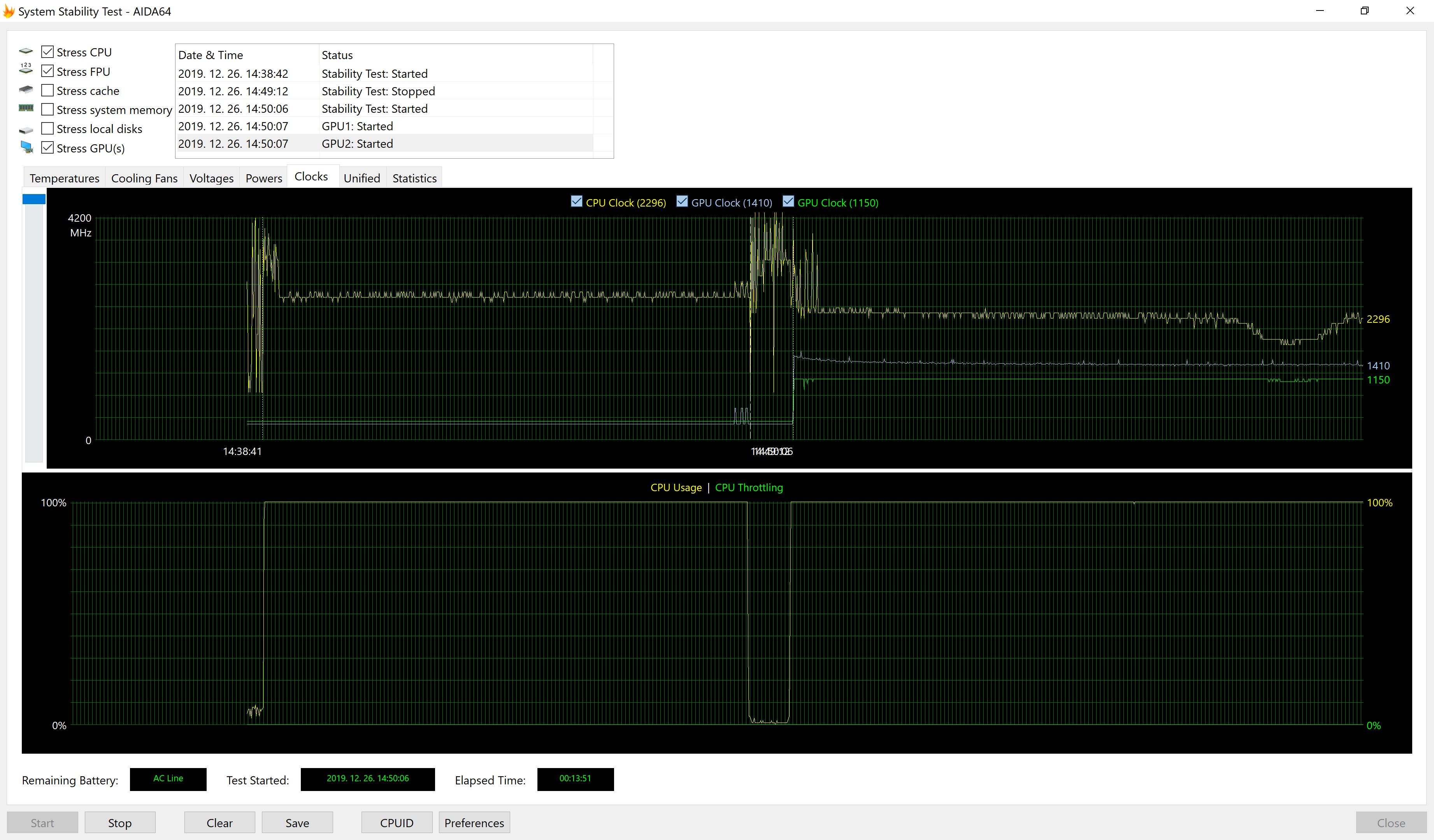

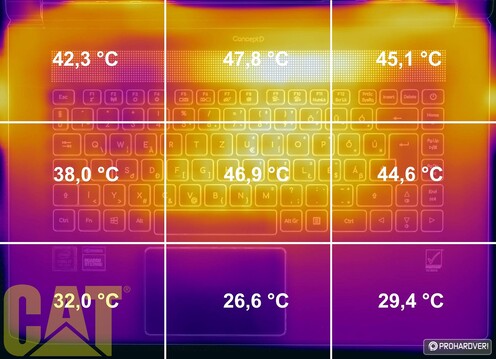

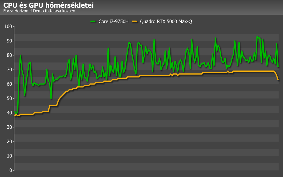

Ahogy az előző oldalon már említettük, az Acer ConceptD 7 Pro Achilles-ina az extrém vékony kivitel, mely a hordozhatóság szempontjából persze remek, viszont elég komolyan korlátozza a hűtés teljesítőképességét. Ezt ráadásul tovább rontja, hogy még csak igazán hangos sem lehet: ez a notebook bizony nem egy gamereknek szánt erőmű, itt nem vállalható, ha fejhallgató nélkül nem lehet megmaradni a számítógép mellett. Ennek persze vannak előnyei is, például az, hogy minimális terhelés mellett gyakorlatilag néma marad a készülék, és ilyenkor a burkolat melegedése sem jelentős.

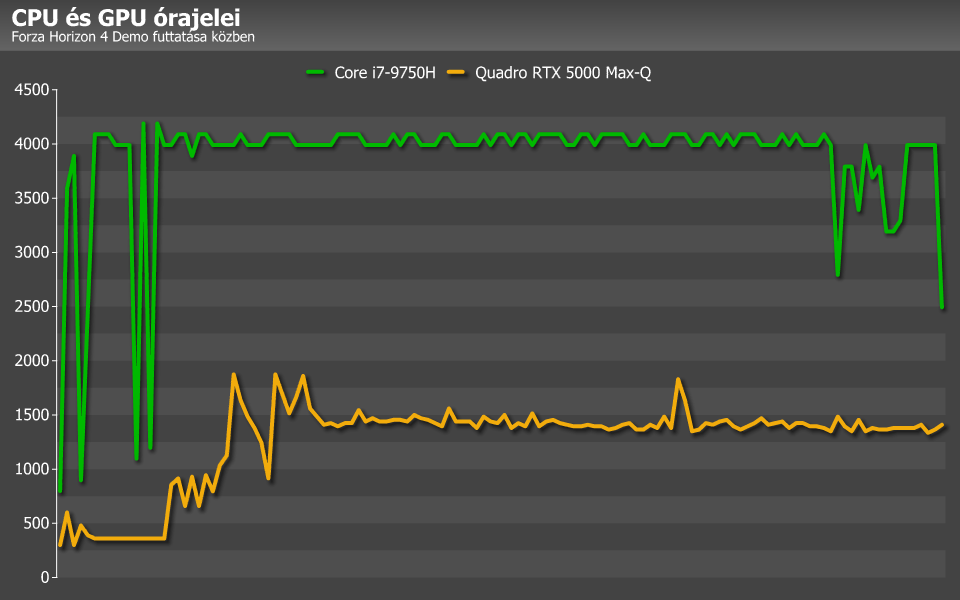

Amennyiben viszont terhelni kezdjük a CPU-t, akkor már változik a helyzet: az AIDA64-et segítségül hívva és kihasználva a hatmagos processzor minden elemét, 67 °C-os hőmérsékletet láttunk a központi egységnél, melyhez 10 másodperc eltelte után 2,8 GHz-es órajel tartozott 45 wattos fogyasztás mellett. Ez bizony elég alacsony: a Core i9-9750H Max Turbo órajele ilyen terhelésen 4 GHz körül mozog, egyértelmű tehát, hogy a hűtéssel lesznek gondok. Ezt erősíti az is, hogy egyszálas terhelésnél gond nélkül láthattunk 4,4 GHz-es órajelet is, 70 °C körüli hőmérséklettel.

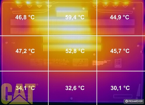

Ha a GPU-t is bevonjuk a játékba, durvul a helyzet: mivel a két részegységet nem teljesen elkülönített hűtőrendszer kezeli, a CPU további hőterhelést kap, 87 °C-ig melegszik és 2,2 GHz-re „lassul”, míg a Quadro GPU 76 °C-os hőmérsékleten és 1450 MHz-es órajelen dolgozik. Ilyenkor egyébként már rég nem érdemes az ölünkben tartani a notebookot, az alsó részén ugyanis közel 60 °C-os hőmérsékletet is mértünk. Ez persze kicsit csalóka, hiszen nem maga a burkolat ennyi, hanem a szellőzőnyílások mögötti komponensek, de így is égési sérüléseket szerezhetünk, ha nem vigyázunk.
Jó hír persze, hogy átlagosabb terhelés, például a Forza Horizon 4 demó futtatása közben nincs ennyire gond a melegedéssel, de a többszálas feldolgozás kínálta lehetőségeket a játékoknál lényegesen jobban kihasználó programokban a ConceptD7 Pro bizony nem hozza ki a beépített hardverből a maximumot.

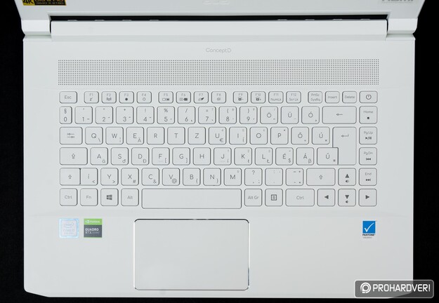

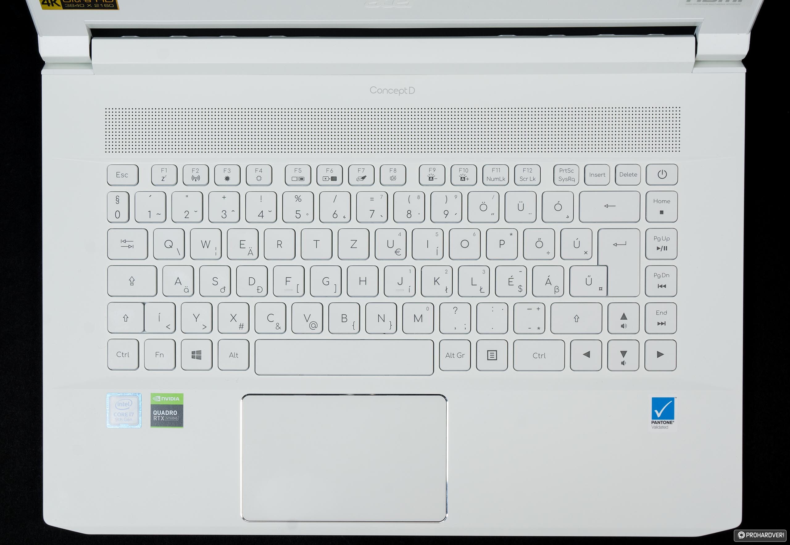

A 15,6”-es, illetve nagyobb notebookokon ma már szinte mindig találunk numerikus billentyűzetet is – az Acer itt azonban ezt lehagyta, ami azzal jár, hogy a klaviatúra szokatlanul szellős kiosztású. Ennek, illetve a merev burkolatnak és a jól eltalált visszajelzésnek köszönhetően a ConceptD 7 Prón elég kellemes gépelni.
A fehér gombok és fekete karakterek kombinációja egyébként elég jól látható, a narancsszínű, négy fokozatba kapcsolható háttérvilágítás azonban bizonyos körülmények között szinte olvashatatlanná teszi a jelöléseket. Mindenesetre sötétben kényelmes dolgozni rajta, kellemesebb a szemnek, mint a klasszikus fehér szín.
A tapipadról különösebb érdekességet nem lehet elmondani, egy megbízható, átlagos ergonómiájú és méretű egységről van szó, mely egér hiányában jól használható bármire. A gombokat az érzékelőfelület alsó sarkaiba integrálták, itt az ideálisnál egy kicsit nagyobb erő szükséges az aktiválásukhoz, de semmi olyanról nincs szó, ami megszokhatatlan lenne.

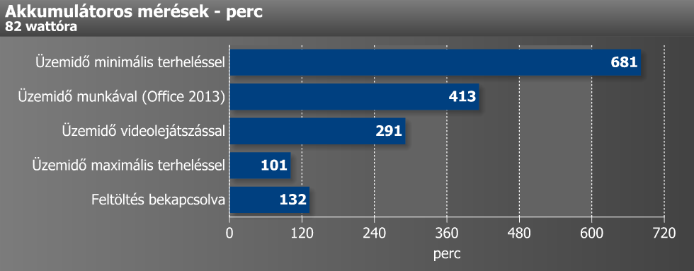

Üzemidő tekintetében a ConceptD 7 Pro meglepően jól áll, a 82 Wh-s akkumulátor és a hibrid grafika a sokat fogyasztó kijelző ellenére is képessé teszi arra, hogy egyszerűbb feladatokra akár egy egész munkanapig használhassuk töltő nélkül. A mellékelt 180 wattos adapter kellően erős a napi használathoz, de a méretes áramforrást csak viszonylag lassan tölti fel.
