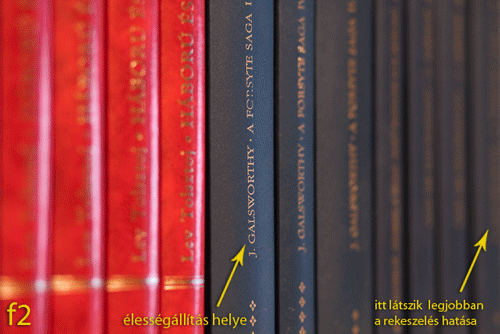

Feladat: vegyünk elő egy nagylátószögű objektívet (pl. egy kit objektívet, nagylátószögű állásban) és hasonlítsuk össze a mélységélességet azonos tárgytávolságnál egy teleobjektívvel úgy, hogy azonos rekeszt használunk (pl. mindkét objektív f5.6-ra van állítva).

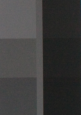

Ha az ISO értéket ISO 100-ról ISO 200-ra emeljük, változatlan rekeszérték mellett, akkor pontosan fele záridőre lesz szükségünk azonos expozícióhoz, mint ISO 100-on, azaz ha ISO 100-on F4 és 1/200 mp-es értéket kaptunk, majd megemeltük ISO 200-ra az érzékenységet, akkor F4-es blende mellett 1/400 mp-es záridőt kell beállítanunk.
Hogyan állítunk érzékenységet a gépen? A megoldást a szenzoroknál kell keresni. A szenzorok mindössze egyetlen érzékenységgel rendelkeznek. A kiolvasás után viszont egy analóg erősítőre kerül a jel, aminek az erősítésének mértékével állítjuk az ISO értéket (még a digitalizálás előtt).
Minél kisebb erősítést állítunk be (vagy éppen osztást használunk, pl. L kiterjesztett módban) annál kisebb a képzaj is. Ilyenkor az ISO érték is alacsony lesz. Ha nagy erősítést használunk (magas ISO), akkor a képzaj is növekedni fog. Az első kép ISO 100-on készült, a második ISO 1600-on. Jól látható a képzaj (fényesség és színzaj) növekedése:
