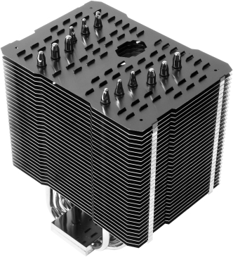

A Thermalright előszeretettel rukkol elő passzív üzemhez (is) tervezett hűtőkkel, melyek közül például a HR-22 már tesztlaborunkat is megjárta. A 2011-ben bemutatott HR-02 Macho processzorhűtő egyik újdonsága volt, hogy az eredeti, egyébként passzív működésre is alkalmas kiadást egy ventilátorral ruházták fel. Amit a Thermalright 2011-ben adott, azt most 2014-ben elveszi, újra a néma működésre helyezve ezzel a fókuszt (erre utal a Zero elnevezés is), de extraként hozzáadott kiegészítőkkel félpasszív megoldás varázsolható belőle.

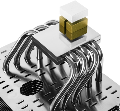

Az alapvető felépítés nem változott: a 140 milliméter hosszú, 102 milliméter széles és 162 milliméter magas és 710 grammot nyomó hűtőn a 6 darab hat milliméteres hővezető cső és a 31 darab alumínium lamella dominál, illetve a dizájn sem módosult sokat. Apróbb újítások persze vannak, például jóval nagyobb lett (53 x 40 mm) a fényesre polírozott talp, illetve a komplett termék úgynevezett "Black Nikkel" bevonatot kapott, így a hagyományos réz és ezüst helyett feketében csillogó megjelenéssel kecsegtet.

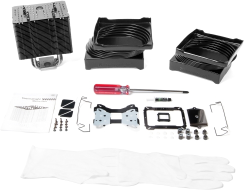

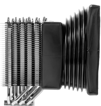

Ventilátor, ahogy a bevezetőben említettük, nem része a csomagnak, de opcionálisan egy darab felszerelése megoldható a mellékelt kiegészítők segítségével. Sokkal érdekesebb az az extra légcsatorna szett, amivel az újdonság félpasszív üzemét segítik elő. A mellékelt 120 vagy 140 milliméteres gégecsövekkel a házban lévő bármelyik ventilátor által keltett légáramlat – legyen az szívás vagy fújás – keresztül vezethető a processzorhűtő lamelláin.
A csomag része továbbá az univerzális lefogatószett, ami biztosítja a legtöbb AMD és Intel processzorfoglalatra felszerelhetőséget, egy pár szövetkesztyű, egy mágneses fejű csavarhúzó, valamint 2 gramm a Chill Factor 3 hővezető pasztából.
