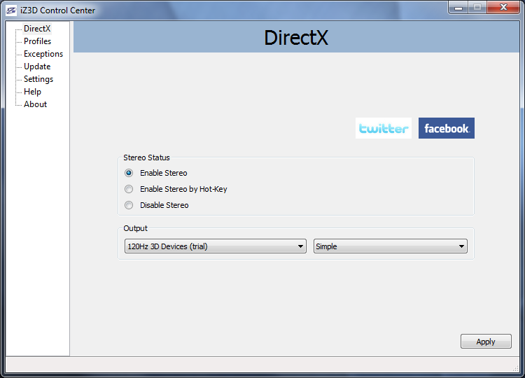

Az iZ3D-ről tudni kell, hogy csak részben ingyenes eszköz a 3D-s tartalmak megjelenítésére. Bizonyos megjelenítési formák, mint például az anaglif vagy ATI 3D DLP ingyenesen használhatók hosszútávon is, míg más funkciók, így a 120 hertzes eszközök vagy side-by-side megjelenítés csak 30 napos kipróbálás erejéig, utána fizetni kell értük mintegy 40 dollárt, ha továbbra is használni szeretnénk.
A 30 napos próbaidőt kihasználva telepítettük fel Samsung RF712 3D-s notebookunkra a drivert és a keretrendszert, mely a DirectX API-t is frissíti. Bár a telepítő nem kéri az operációs rendszer újraindítását, mi mégis azt javasolnánk, hogy ezt mindenképpen tegyük meg, különben mindenféle hibajelzést fogunk kapni, aminek végeredménye úgyis az lesz, hogy nem lesz 3D-s kép. Újraindítás után viszont minden hiba nélkül futott.
Nincs annak semmi akadálya, hogy egymás mellett használjuk a TriDef és iZ3D drivereket, csupán arra kell figyelni, hogy egyszerre csak az egyik legyen aktív. Ennek kivitelezése nem túl bonyolult, hiszen a TriDef csak akkor aktív, ha az adott programot a TriDef Ignitionből indítjuk, ugyanakkor az iZ3D-nél ilyen nincs, hanem folyamatosan fut a háttérben és figyeli, hogy épp mit futtatunk. Amennyiben a TriDef-et akarjuk használni, akkor nincs más dolgunk, mint az iZ3D beállítópanelen kikapcsolni a 3D megjelenítést, onnantól pedig nem szól bele a DDD munkájába. Természetesen gyorsbillentyűre is konfigurálhatjuk a ki- és bekapcsolást, ha erre van igény.

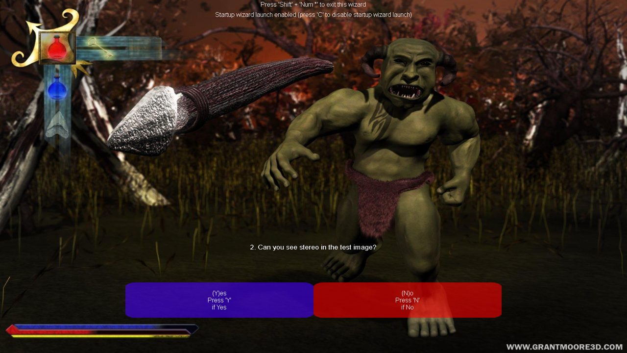

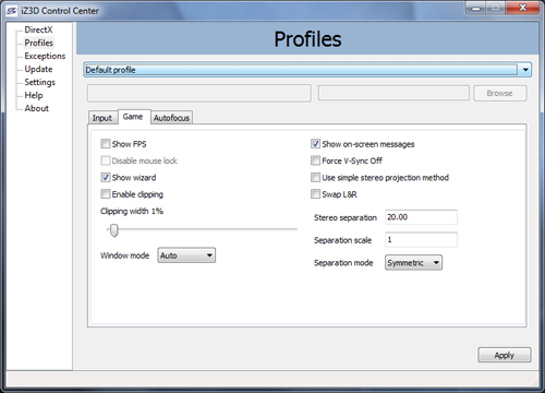

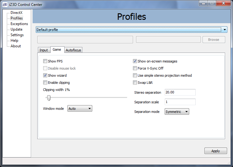

Apropó, gyorsbillentyűk! Érdemes ezeket megjegyezni, hiszen játék közben igény szerint finomhangolhatunk a megjelenítésen. Ha nem jegyezzük meg, akkor sincs ok aggodalomra, mert akárcsak a TriDef esetében, az iZ3D is kínál beállítópanelt, sőt nem is akármilyet! Amennyiben elindítunk egy játékprogramot, akkor a kijelzőn mindig megjelenik, hogy mely billentyűvel érhetjük el az iZ3D varázslót, amivel a képet az adott játékhoz hangolhatjuk finomra. Ettől függetlenül van egy általános segédprogram is, ahol lehetőség van a 3D-t pontosan beállítani (ez látható az alábbi képen).
