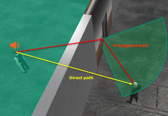

Az új Hitman a Glacier 2 videojáték-motor továbbfejlesztését használja, és a hangok szempontjából a Wwise middleware-re alapoz. A játékmenet azonban nagymértékben épít majd a lopakodásra, így nem csak a szemünkre, hanem a fülünkre is hagyatkozni kell. Utóbbi szempont miatt a fejlesztők egy teljesen új hangmotort dolgoztak ki, amely alapvető trükkökkel próbálja meg a lehető legjobban visszaadni a valósághoz közeli hangzásvilágot. Az alapkoncepció nagyon egyszerű. Mivel nincs erőforrás a fizikailag korrekt hangleképezésre egy olyan rendszer került kidolgozásra, amely kis erőforrásigény mellett képes visszaadni a megfelelő élményt. A hangok ugyanis eltompulnak a falaknál, de felerősödhetnek egy-egy nyitott ajtónál, és azt szerették volna elérni az érintettek, hogy a játékos szimplán hallgatózással képes legyen belőni, hogy a környező szobában hol állnak az éppen diskuráló őrök.
A hangmotor működésének alapja a játékteret egyszerűsített geometriára való felosztása. A komplex geometriával nem éri meg számolni, de a legtöbb szobára ráilleszthető egy egyszerű térbeli alakzat, mint például a téglatest, a gömb, a kúp, vagy a henger, ezeken pedig lehetnek úgynevezett kétdimenziós portálok, amelyek reprezentálják a nyitott ajtókat vagy ablakokat. A cél innen már egyszerű. Az adott térbeli alakzatok tartalmazzák az aktuális hangforrásokat, és ezeket közvetítik a játékos felé. A hangforrás jellege attól függ, hogy játékos hány szobával vagy térbeli alakzattal van messzebb tőle, illetve hol vannak nyitott ajtók, azaz portálok, és a torzításra vonatkozó hatás, akár valós időben módosítható. Nyilván egy fal másképp ereszti át a hangot, ha fából vagy kőből van. Ezek előre tárolt értékek, és a módosíthatóság lehetővé tesz olyan koncepciókat, amelyben a játékos extra szigetelésre adhatja a fejét, hogy az ellenfelek ne hallják meg a javában zajló munkánkat (virtuális gyilkolást).
Az eddigi eredmények rendkívül bizalomgerjesztők, mivel elég jól be lehet majd lőni, hogy a hangforrás a másik szoba, mely területéről érkezik. Egy átlagos játéktér egyébként 275 egyszerű térbeli alakzatra és hozzávetőleg 800 portálra van felosztva, de ezek a számok növelhetők nagymértékű lassulás nélkül is, illetve nem szükséges minden képkockához egyedi hangleképezést számolni, másodpercenként elég lehet 10-15 frissítés is.
