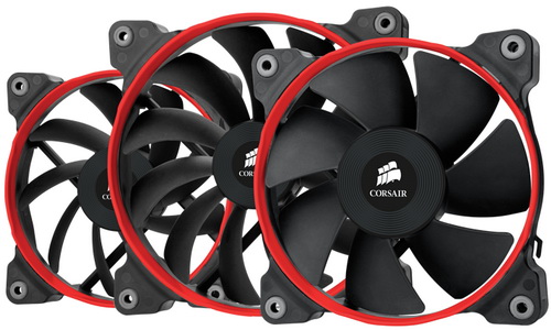

A Corsair úgy döntött, hogy a számítógépházak és hűtések tervezésében szerzett sokévi tapasztalatát bevetve külön is megvásárolható ventilátorok gyártásába kezd, hiszen eddig ebben a szegmensben nem képviseltették magukat. A belépő viszont igen erősre sikerült, ugyanis rögtön 5 darab, teljesen különböző modellel támadták meg a piacot. A gyártó először is megfogalmazta, hogy temérdek általános célú ventilátor kapható, azonban a konkrét feladatokra optimalizált darabokból már messze nem olyan bőséges a választék, ezért elsősorban ezt a területet kívánják meghódítani.
Mindegyik modellre érvényes, hogy a felfogatási pontok rezgéselnyelő betéteket kaptak, valamint a csomagban mellékelnek három különböző színű (piros, kék, szürke) műanyag gyűrűt, hogy még jobban passzoljanak egy konfiguráció színvilágával. Szintén közös vonás a hosszú élettartamú folyadékcsapágyazás. Az Air Series családba érkező egységek alapvetően két csoportra oszthatók. Az elsőbe az AF120 és AF140 tartozik, nevükben az AF a magas légszállításra (airflow) utal. A lapátok ennek megfelelően lettek kialakítva, hogy adott idő alatt a lehető legtöbb levegőt mozgassák meg.
A 120 mm-esből Performace és Quiet Edition is készült, előbbi magasabb fordulatszám mellett lényegesen nagyobb teljesítményre képes, míg utóbbi esetében némi kompromisszummal a csendes működést is igyekeztek súlyozottan figyelembe venni. A 140-es légkavaróból csak csendes verzió készült. A Corsair főleg házhűtő ventilátoroknak szánja ezeket a modelleket.
A maradék két ventilátor az SP120 High Performance és Quiet Edition, ezek elnevezésében az SP a statikus nyomásra (static pressure) céloz, vagyis ez a részleg a jól fókuszált, határozott befújásra koncentrál, hogy szűkösebb helyen is hatékonyan átpréseljék a levegőt, tehát leginkább bordák és radiátorok hűtésében tehetnek jó szolgálatot. Ennek érdekében lapátjaiknak felépítése is teljesen eltérő az AF család tagjainál látottaktól, itt 7 darab, kifejezetten széles gondoskodik az átlagosnál nagyobb légnyomásról.
A Corsair ventilátorai máris elérhetők, a 120 mm-es modellek 16,99, a 140-es pedig 18,99 dollárba kerül.
