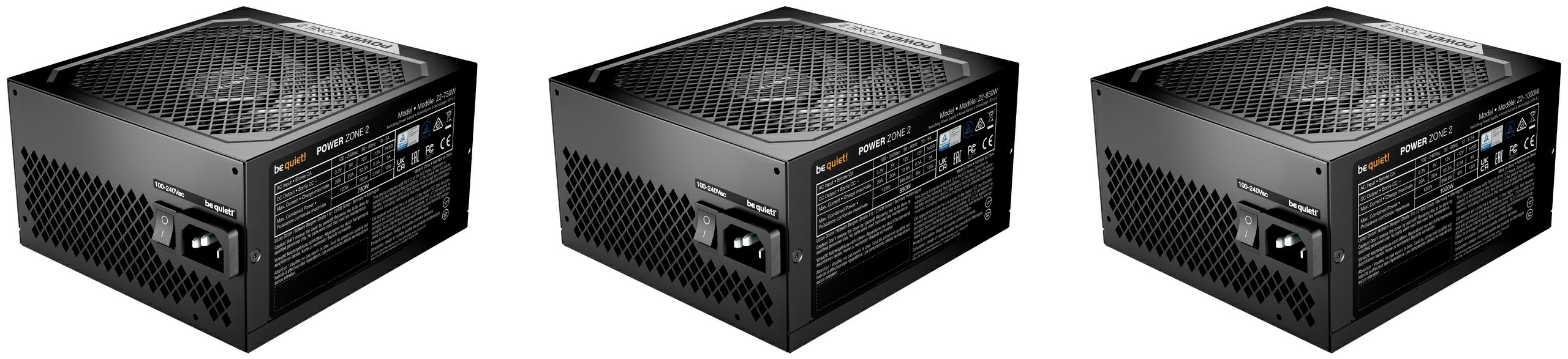

A be quiet! kínálatában felbukkantak a Power Zone 2 szériás, ATX 3.1 szabványú tápegységek, amelyek 750, 850, illetve 1000 wattos verziókban készülnek, és a 80 Plus Platinum mellett kiérdemelték a Cybenetics Platinum minősítést is.
A teljesen moduláris konstrukció LLC rezonáns konverterekkel dolgozó elektronikájának épségét OTP, OCP, OPP, SCP, OVP, UVP és SIP védelmek vigyázzák, a hűtéséről pedig egy 140 mm-es, huzagolt siklócsapágyas Pure Wings 3 ventilátor gondoskodik, ami támogatja a félpasszív üzemet. Mikor a kellően alacsony hőmérséklet miatt leállna a percenként legfeljebb 1800 fordulat megtételére képes légkavaró, az még 2-5 percig tovább forog (ezzel megúszhatjuk a gyakori indulással járó zajt), és az indításkori görbéje viszonylag lapos, így elkerülhető a hirtelen változás a hangerőben. Egy széljegyzetet megér, hogy a tekercseket összeragasztották a vibráció csökkentésének érdekében, ezért nem kell tartanunk az esetenkénti magas hangot produkáló, úgynevezett coil whine jelenségtől.

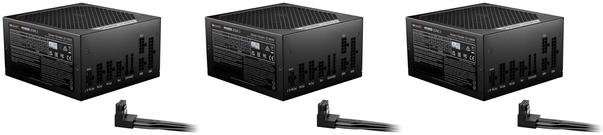

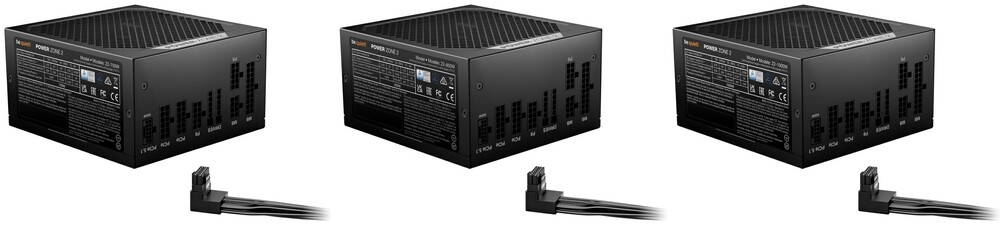

A 160 x 150 x 86 mm-es méretekkel rendelkező, half-bridge topológiás újdonság 12 voltos ága – kapacitástól függően – 62,5, 70,8, valamint 83,3 amper leadását ígéri, és kábelezése a manapság elterjedt, lapos kivitelt kapta, plusz a 12+4 tűs 12V-2x6 csatlakozója 90 fokkal el van forgatva a könnyebb beköthetőség végett.
