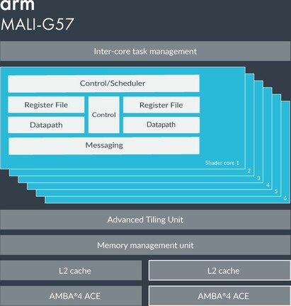

Az ARM bejelentette, hogy elkészült a Mali-G77 kisebb testvére, a Mali-G57, amely szintén a Valhall architektúrát használja. Ennek változtatásairól az előbb linkelt hírben írtunk, így ezeket nem ismételjük meg.
ARM Mali-G57
ARM Mali-G57 [+]
A működés tekintetében nem kell döbbenetes különbségekre számítani, a fő cél a Mali-G77 által nem célozható piacok megcélzása. Az említett fejlesztésben ugyanis a multiprocesszorok száma 7 és 16 között lehet, míg az L2 gyorsítótár 512 kB vagy 4 MB közé eshet. A Mali-G57 azonban pont alulról közelíti meg a nagyobbik rokonát, így itt már a multiprocesszorok száma 1 és 6 közötti, ráadásul az L2 gyorsítótár is ehhez a számhoz van kötve, de maximum kétszer 512 kB lehet. A multiprocesszorok kis száma azonban nem túl optimális blending teljesítményt tenne lehetővé, ami miatt az ARM a Mali-G57 esetében már nem csak egy, hanem két pixelt is képes órajelenként feldolgozni.
Maga az új fejlesztés az ARM mérései szerint 30%-kal hatékonyabb, és ennyivel gyorsabb egységnyi területen a Mali-G52-höz viszonyítva, gépi tanulás mellett viszont az előrelépés inkább 60%.
