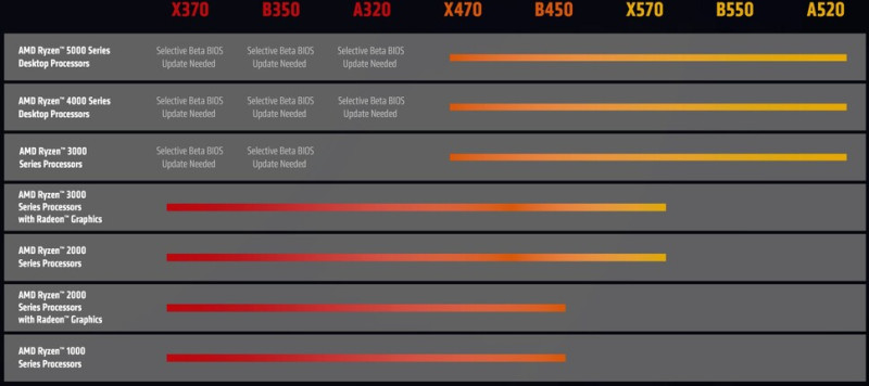

A fenti processzorok a legtöbb Socket AM4-es alaplapoban működőképesek lesznek, egyedül a BIOS frissítésére van szükség. Utóbbival kapcsolatban fongos változás, hogy az AMD mostantól biztosít egy friss mikrokódot a gyártóknak, hogy az A320, B350 és X370 sorozatú vezérlőhidat használó alaplapokhoz is lehessen olyan BIOS-t fejleszteni, amely támogatja a Zen 3 maggal rendelkező lapkákat. Tudni kell ugyanakkor, hogy ez a gyártókra nem kényszerít semmit, az AMD csak a lehetőséget teremti meg. Azok a partnerek viszont amelyek felhasználóbarát módon meglépi a mikrokód integrálását, várhatóan áprilisban adják majd ki a megfelelő BIOS-okat.
