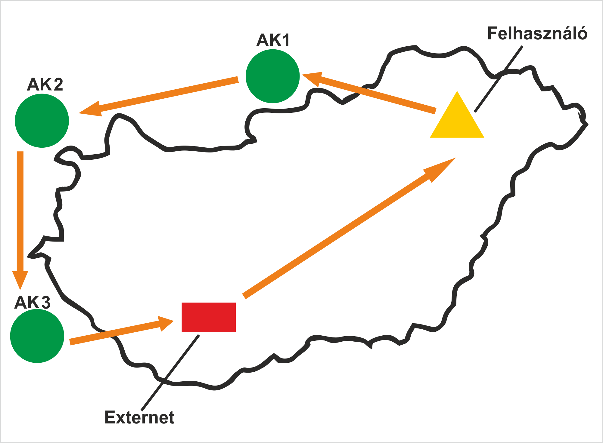

    A magyar felhasználó meg akar nézni egy weboldalt (ott szöveget, képet, filmet, online közvetítést, akármit). Ilyenkor a böngészőjét egy kattintással vagy egyéb módon utasítja, hogy hívja le gépére – most már maradjunk a konkrét esetnél – az rtl.hu címen található tartalmat.
    A mai világhálózat fentebb vázolt bonyolultsága következtében nem mindegy, hogy az ő kérése (és itt vezessük be a közlekedési analógiát), az ő kérését hordozó autó autópályákon és azok rendszerén jut el a célhoz, hogy onnan visszahozza a kívánt tartalmat, vagy pedig mellék- és földutakon, és az sem mindegy, hogy merre megy, milyen hosszú utat tesz meg a kérés, illetve a tartalmat hozó válasz. A világhálózat rendszerében ezért létrehoztak úgynevezett gerinchálózati csomópontokat, ahová a nagy sebességű és nagy teherbírású hálózattal rendelkező kiemelt tartalom- és internetszolgáltatók egyenesen, fizikailag is becsatlakoznak, és itt közvetlenül cserélik ki a hálózatukon áramló adatokat. Mi ennek az értelme? Az, hogy a nagy csomópontok hardveres és szoftveres eszközeik segítségével a lehető legoptimálisabb utat biztosítják az adott felhasználó kérése számára.
    Még egyszerűbben: ha az rtl.hu honlapot akarom megnézni, azt egy alig szervezett, csomópontokat alig tartalmazó hálózatban is meg tudom nézni – de lehet, hogy fél óráig ott kell ülnöm a gép előtt, míg a kérés bejárja a fél világot, és elhozza hozzám a tévé honlapját – aztán még húsz perc, míg a kezdőképek valami hasonló hosszú és pocsék minőségű szakaszokat tartalmazó út megtétele után betöltődnek.
    De ez ma már nyilván nem járható út. Ezért jöttek létre a föntebb említett adatcserélő központok, méghozzá viszonylag nagy sűrűségben a világon.
    Tehát ebben az esetben így jut el a UPC előfizetője az RTL Klub Externet által fenntartott honlapjához (AK: adatcserélő központ):
    UPC - Externet

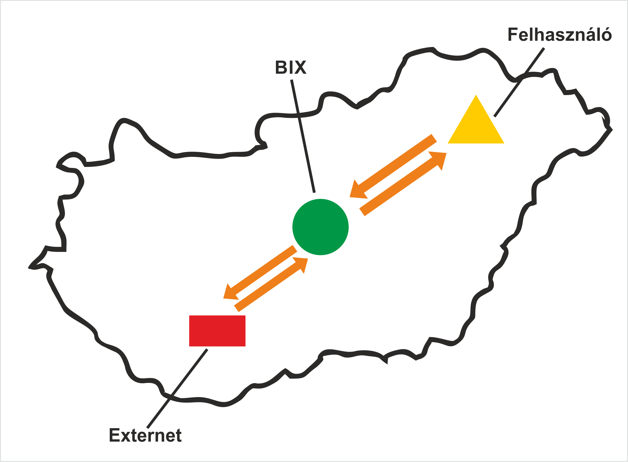

    De az is látható az előző ábrából, hogy még bőven javítható a módszer: hogy hány lépcsőből áll a hozzáférés, az erősen függ attól, hogy az egyes központokban kik és milyen partneri, üzleti kapcsolatban állnak, hogy a kérésnek hány adatcserélőn kell végigfutnia.
    Erre már nagyon korán, az internet hőskorában rájött a magyar szakma is, és ezért hozták létre a BIX adatcserélő központot, mely a magyar szolgáltatók magyar tartalmait köti össze regionálisan, így a fent említett kérés nem utazik még Európában sem, hanem „házon belül”, a lehető leggyorsabban kapcsolják össze a magyar felhasználót az rtl.hu-val:
    UPC - Externet

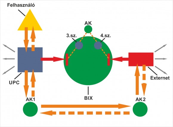

    Az előző ábránk azonban félrevezető, csak egy adott eset elvi modellezését szolgálja, mivel kihagy egy döntő fontosságú tényezőt, mégpedig azt, hogy mind az internetszolgáltatók, mind az olyan hosztszolgáltatók, mint az Externet, több kimeneti ponttal rendelkeznek, nem kizárólag a BIX-en, hanem más, hasonló adatcserélő ponton is kapcsolódnak a világhálózathoz.
    Mindez elöljáróban és általánosságban azt jelenti, hogy két hálózat között egyetlen csatlakozási pont elvesztése nem jelentheti azt, hogy az adott hálózat ügyfelei nem férnek hozzá a másik hálózatához – lehet, hogy lassabban, lehet, hogy rosszabb minőségben, de mindenképp el kell érniük a másik hálózat tartalmait.
    Ezt a helyzetet ábrázolja utolsó és legfontosabb rajzunk (piros nyilak: sikertelen közvetlen kapcsolat a UPC és az Externet között a BIX-en belül; kék körök: olyan BIX-tag szolgáltatók, akik vagy a UPC-vel, vagy az Externettel, vagy mindkettővel cserélnek adatot; szürke nyilak: a szolgáltatók BIX-en kívüli netes kapcsolatai, tranzitútvonalak; sárga nyilak: egy lehetséges tranzitútvonal, melyen a felhasználó a BIX-et kihagyva is eléri az rtl.hu honlapot).
    UPC - Externet

    De hiába érveltünk mindeddig amellett, hogy egy csomóponti kapcsolat kiiktatásával nem lehet senki számára elérhetetlenné tenni egy honlapot, az RTL Klub és az MTVA stream esetében épp ez történt. Itt valami nem stimmel, és erre keresünk magyarázatot.
    Ha az utolsó, a valódi működéshez legközelebb álló ábránkat nézzük, akkor elegendő az elemein végigmenni, és meghatározni azt, hogy melyek azok az esetek, amikor az rtl.hu nem lesz elérhető a UPC előfizetői számára.
    Ezen a ponton újra hangsúlyoznám azt, hogy nincsenek biztos információink a két magáncég üzleti vitájának részleteiről – mindkét cég pr-csapata a másikat hibáztatja.
    Egy biztos – hogy megismételjem – bizonyos számú ügyfél a UPC hálózatában nem érte el pár napig az említett weboldalakat. Habár mind a szak-, mind az egyéb sajtóban határozott állásfoglalások láttak napvilágot arról, hogy mi és miért történt, hogy mindennek mi a következménye, mi most itt óvatosabbak lennénk. Az alábbiakban az utolsó ábrát elemezve megemlítjük a legfontosabb eseteket, amikor nem jön létre a kívánat kapcsolat, és ehhez kapcsolódva röviden elmondjuk, hogy ha tényleg az történt (volna), a mögött a jelenleg rendelkezésre álló információk alapján milyen szándék állhatott. Nem állítunk, csak gondolkodunk, kombinálunk.
    Tehát. Tekintsük a szinte biztosra vehető információk alapján megismert alaphelyzetet. Ezek szerint a BIX-en A kategóriába átlépett UPC (anyacége) úgy döntött üzleti megfontolásokból, hogy az Externetnek csak bizonyos feltételek megléte esetén engedi a közvetlen adatcserét ebben a rendszerben. És kész, ennyit tudunk.
    Vagyis lépjünk tovább: a BIX-en belüli közvetlen UPC-Externet kapcsolat megszüntetése után akkor lehetett elérhetetlen a UPC előfizetői számára az Externet által hosztolt rtl.hu, ha:
    • a UPC nemcsak a BIX-en, hanem – egyéb technológiai megoldásokat kihasználva – a teljes rendszerében blokkolta az Externet által hosztolt oldalakat – valószínűleg ez lenne a leghosszabb szőrszál Occam borotvája alatt, vagyis a legkevésbé valószínű. Egyrészt, mert túlzottan erőforrás-igényes, másrész nem látni a piaci célját (ügyfél-elégedetlenséget vált ki, ami az internetszolgáltató ellen irányul)
    • az Externet a közvetlen kapcsolat megszakadása után technikailag képtelen volt alternatív útvonalakat biztosítani – ez igen szomorú lenne olyan, magyar viszonyok között legendásnak számító szolgáltatónál, mint az Externet, mivel azt jelentené, hogy nem voltak beállított tranzitútvonalai (vagyis nem voltak élő szerződései sem külföldi adatcserélő központokkal, sem pedig a BIX-en keresztül, magyar szolgáltatókkal nem voltak kihasználható kapcsolatai). Amennyiben ez így lenne, akkor az Externet a BIX mérsékelt áraira és a B kategóriás partnerek kötelező támogatására támaszkodva úgy vállalt be hatalmas és egyre növekvő streaming-közvetítést, melyet folyamatosan áttolt más szolgáltatók hálózatára, hogy nem volt tervük arra, hogy mi lesz, ha ezért a forgalomgenerálásért egyszer fizetni kell
    • az Externet a UPC-vel folytatott tárgyalások után szándékosan nem terelte tranzitútvonalra a forgalmat – ebben az esetben egy olyan roppant agresszív és a versenyhivatal által valószínűleg kifogásolható lépésről lenne szó, amely esetében az Externet a két szolgáltató közötti villongás hatásait nyomásgyakorlás céljából kiterjesztette az ellenfél vétlen felhasználóira is
    • a fentiek tetszőleges kombinációja
