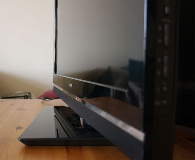

Ránézésre

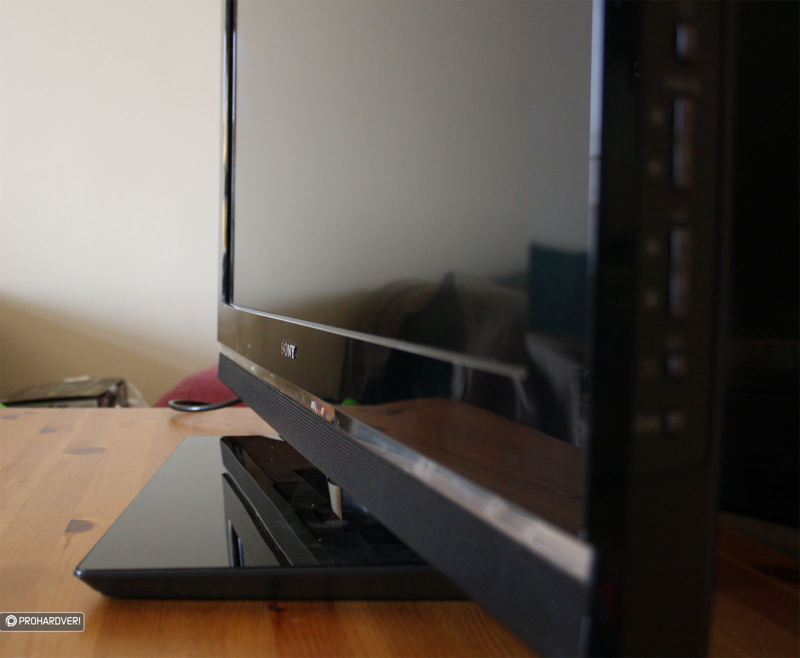

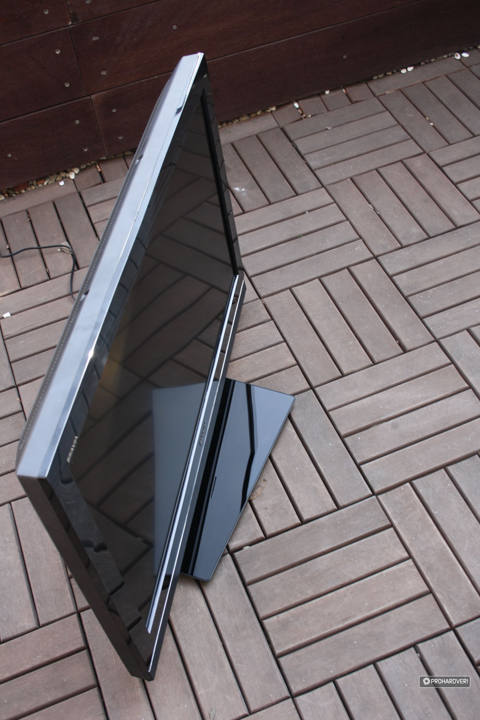

A Sony KDL-37V5800 tavaly szeptemberben került a boltokba, de első pillantásra nem mondanánk meg róla a születési dátumát. A dizájnt a japánoktól mostanában már megszokott puritanizmus jellemzi, ami azért fura csak, mert a nyolc évvel ezelőtti modellek sokkal figyelemfelkeltőbbek voltak lekerekített élükkel, ezüstös színükkel. Ez esetben azonban szó sincs ilyesmiről. Teljesen hagyományos téglalap néz velünk szembe, sehol egy ív, csak a fényes fekete keret, alul pedig egy fémszínű díszléc.
9,2 centis vastagsága azt mutatja, hogy ugyan sikerült faragni a korábbi Braviákra jellemző vaskosságból, de super slimről még korántsem beszélhetünk. Tulajdonképpen ez nem is akkora tragédia, hiszen a talp úgyis sokkal szélesebb, mint a tévé, ha pedig falra akasztjuk, akkor azon a pár centin már nem múlik semmi. Státusszimbólumnak, ismerősök előtt villogásra viszont nem biztos, hogy ez a tévé a legjobb választás.

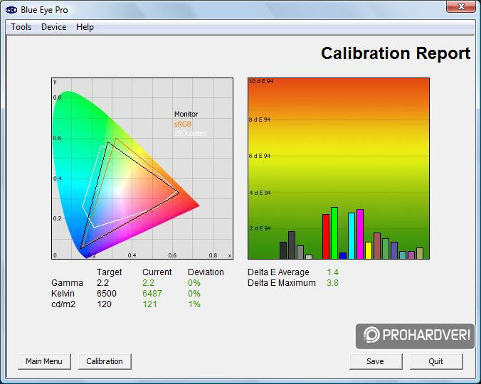

Képminőség
Full HD tévéről van szó, tehát a modell képes 1920x1080 képpont megjelenítésére, fényereje 500 cd/m2, ez pedig bőségesen elegendő ahhoz, hogy még egy teljesen napos, világos szobában is élvezhető legyen a kép. A dinamikus kontrasztarány 60 000:1, ami egyrészt jóval kevesebb, mint az egy-két csúcsmodellnél megadott milliós értékek, ám annyira látványos különbség nem tapasztalható, mint amekkora az eltérés mértékéből vélhető lenne. Sőt.
A CCFL háttérvilágítás hátrányai e készülék esetében is kiütköztek. Eme eljárás sajátossága, hogy a háttérvilágítás fényét nem lehet teljesen elzárni a kijelzőtől, így az részben átszivárog. Emiatt aztán a tökéletes fekete megteremtése komoly problémát okoz, hiszen inkább sötétszürkéről beszélhetünk. Az tény és való, hogy a helyzet sokkal jobb, mint néhány évvel ezelőtt, de valódi feketéről még mindig szó sincs. Közelről nézve a képet ez a hatás borzasztóan illúzióromboló, de az is igaz, hogy az emberek a lehető legritkább esetben néznek fél méterről egy 94 centi képátlójú televíziót.
Jó hír viszont, hogy az úgynevezett felhősödés (Clouding) hatással nem nagyon találkoztunk. (Így hívják azt a jelenséget, amikor a képernyő szélénél látványosan átszűrődik a háttérvilágítás, és ennek köszönhetően felhőre hajazó világosabb-sötétebb foltok váltogatják egymást.)

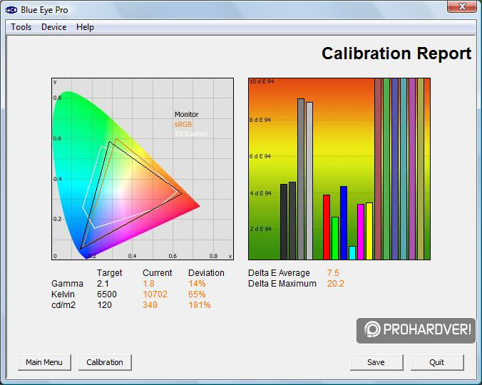

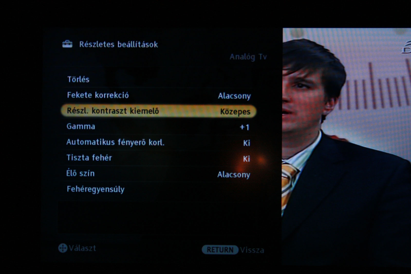

A készülék alaphelyzetben két előre eltárolt képbeállítás (Normál, Élénk) közötti választást tesz lehetővé. Ez egyrészt nem valami sok, de még ennél is nagyobb baj, hogy ezek közül egyik sem valami nagy durranás. A Normál még csak-csak, bár a színek kicsit fakóak voltak, de még mindig sokkal jobb, mint a másik. Az Élénk üzemmódnál valamit nagyon elbaltáztak. Fejfájdítóan világos a kép, a valósághoz semmi köze nincs a színeknek, tényleg rossz ránézni a tévére. Ezt egyébként méréseink is alátámasztották. A Blue Eye One kalibrátorát és a Lacie Blue Eye névre hallgató alkalmazását használtuk fel ahhoz, hogy egyrészt megmérjük az egyes beállításokat, másrészt pedig, hogy elérjük az ideális végeredményt. Az alábbi ábrákon sorrendben a Normál, Élénk és a kalibrálás után mért értékek láthatóak

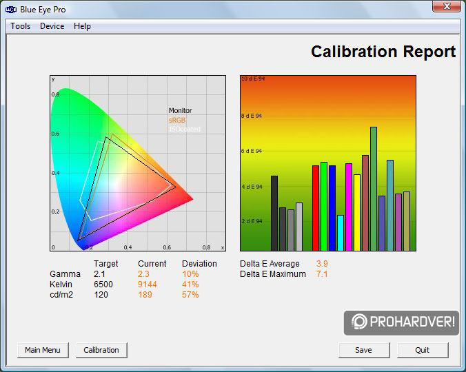

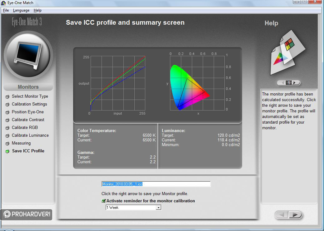

Nos, ha valaki elhatározza, hogy ráfekszik erre a témára, akkor számítson rá, hogy nem két perc alatt végez. Viszont talán tudunk ebben hatékony segítséget nyújtani. Íme, hogy szerintünk (és a gépek szerint) melyek az optimális beállítások:
Ajánlott beállítások:
Termék megnevezése | Sony KDL-37V5800 Full HD LCD televízió |
Háttérfény | 6 |
Kontraszt | 90 |
Fényerő | 45 |
Színtelítettség | 53 |
Képélesség | 17 |
Tiszta fehér | Ki |
Automatikus fényerő-korlátozás | Közepes |
Dinamikus kontraszt | Ki |
Gamma | -1 |
(Fehéregyensúly) Red | -1 |
(Fehéregyensúly) Green | -5 |
(Fehéregyensúly) Blue | -12 |

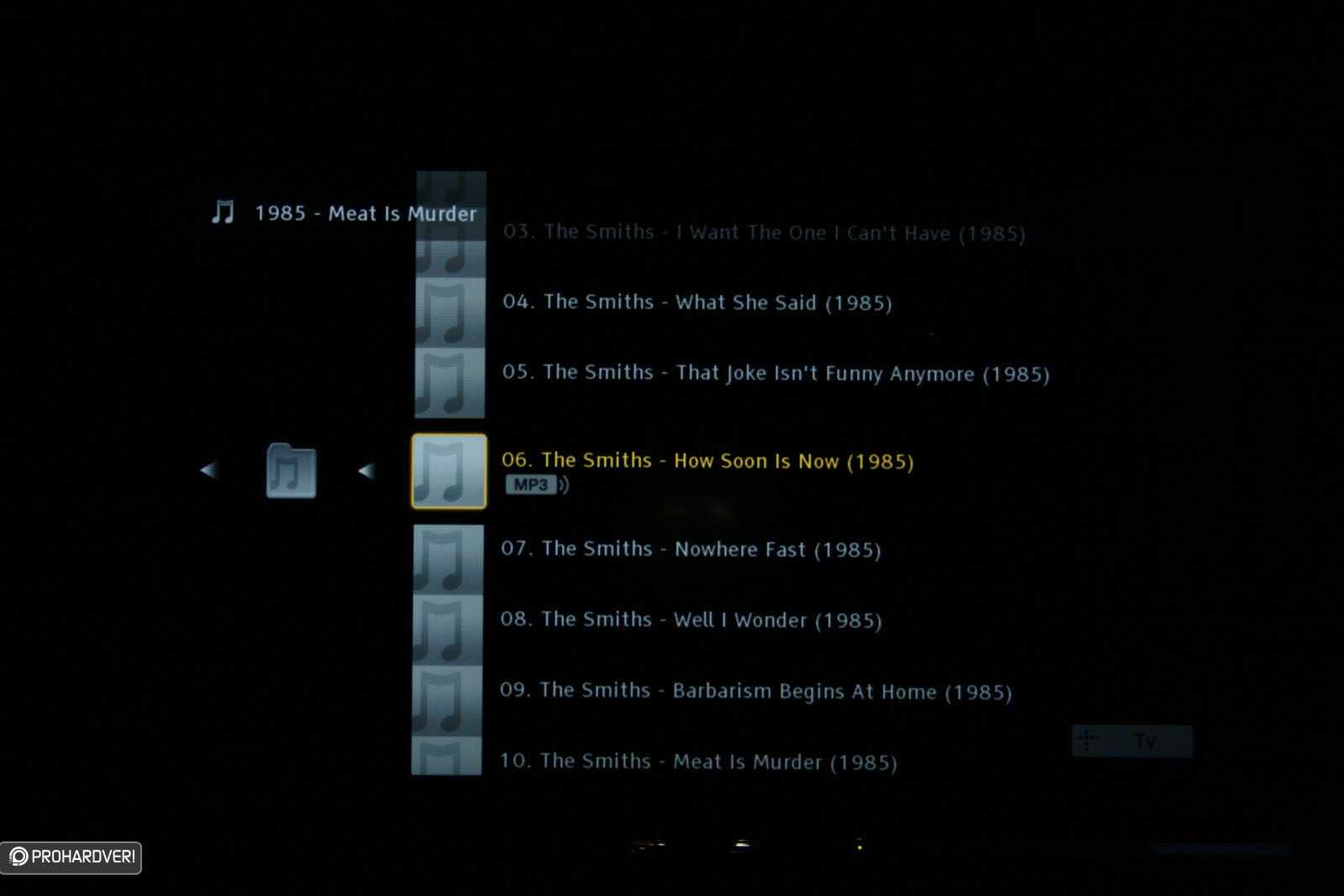

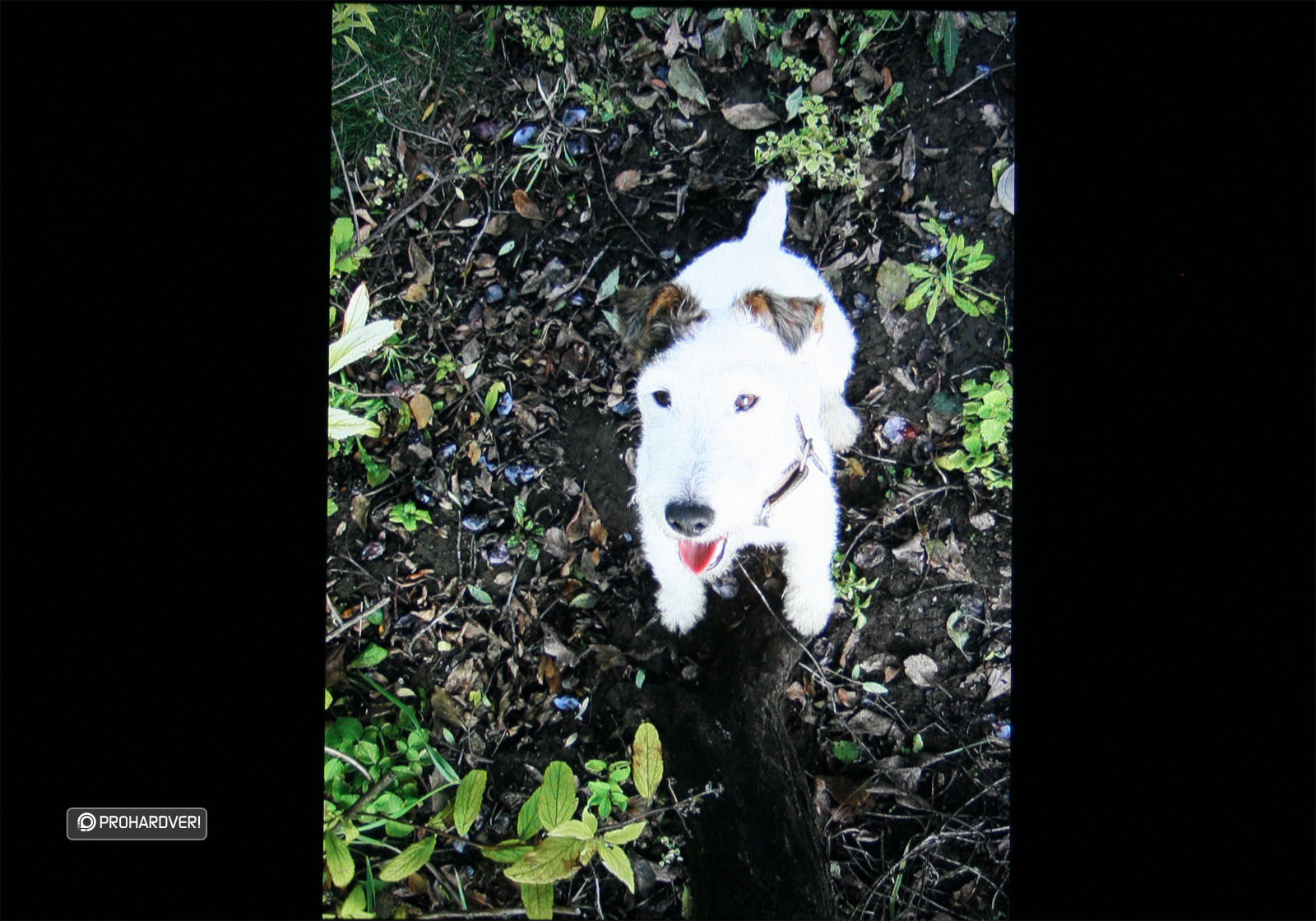

Fotóalbum és zenelejátszó

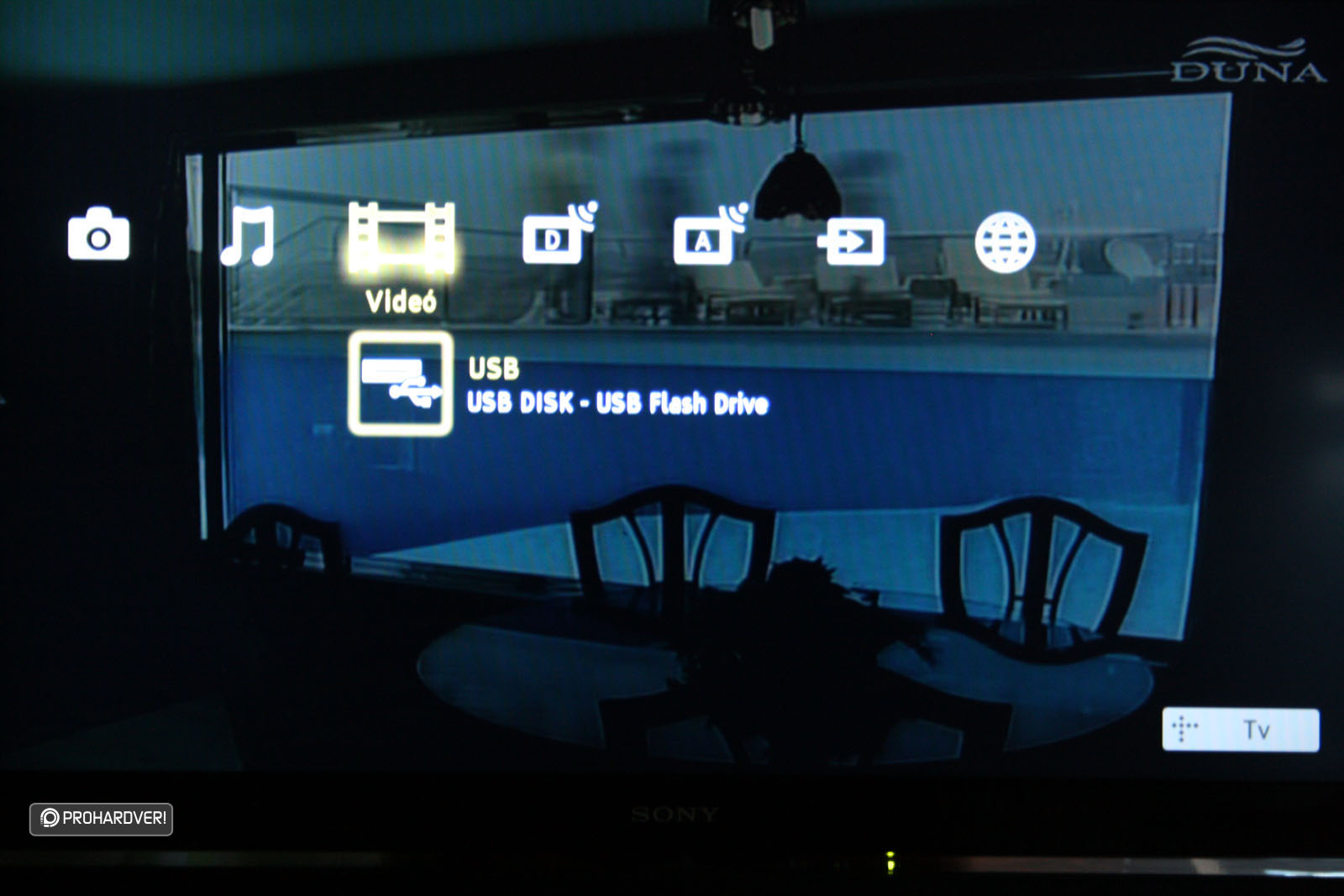

Egy mai modern tévé az esetek túlnyomó többségében már alkalmas arra, hogy digitális fotóalbumként vagy audiolejátszóként is használható legyen. Ez a Sony KDL-37V58000 esetén sincs másként. A modell felismeri, hogy milyen forrásokat csatlakoztattunk a készülékhez, tallózhatunk az ottani könyvtárstruktúrában, és ha támogatott formátumra lel (ilyenből nincs sok: képek esetében csak a JPEG-et kezeli, zenék esetében pedig az MP3 és a WMA kiterjesztésű fájlokat), indulhat is a lejátszás. Apróbb bibi, hogy lejátszási listát nem hozhatunk létre, csak az egy könyvtárban található fájlok egymás utáni lejátszása megoldott. Ez nem túl elegáns megoldás, főleg, hogy a képnézegetésnél a slideshow funkciót is kispórolták a készülékből. A televízió viszont legalább megtartja a képek eredeti képarányát, szerencsére nem húzza szét, torzítja el azokat.
A zenelejátszás meglehetősen puritán, a képernyőn megjelenik a szám és az album címe, valamint az előadó. Más modellek képesek rá, hogy a lemez borítóját is a kijelzőre varázsolják, sőt van,ahol már az is lehetséges, hogy fotókat rendeljünk a zeneszámok mellé, s így zenei aláfestést pakoljunk képeink alá. Itt ilyesmiről ne is álmodjunk, de egy tévé alapvetően úgyis tévézésre való, még ha a kapcsolódó szolgáltatások azért tudnak is dobni a készülék megítélésén.
A készülék hangja teljesen átlagos, háromféle üzemmód (Dinamikus, Normál, Tiszta beszédhang) közül választhatunk, de ezek között túl nagy különbséget nem tapasztaltunk. Természetesen kedvünkre módosíthatunk a magasakon és mélyeken, de túl sok hatása ennek sincs a hangra. A készülék elméletileg képes a virtulális térhangzás megteremtésére az integrált S-Force Front Surround technológiának, illetve a televízió alján helyet kapó hangfalsornak köszönhetően. Erre nagyon kíváncsiak voltunk, de csalódnunk kellett. Ez a virtuális térhatás nagyon jól hangzik, de aki már látott, hallott működés közben egy közepes házimozi szettet vagy hangprojektort, annak nevetségesnek tetszik ez a megoldás.
A képeket és a zenéket a legegyszerűbb USB-n keresztül, egy pendrive segítségével a tévére küldeni, bár lehetőségünk nyílik arra is, hogy a lejátszóról, fényképezőgépről vagy kameráról közvetlenül játsszuk le az azokon található anyagokat egyéb eszköz közbeiktatása nélkül.
Ez az USB-s megoldás ma már meglehetősen elterjedt. Sok más gyártó készüléke lehetővé teszi a pendrive-on tárolt filmek lejátszását, így erre is kísérletet tettünk, de sikertelenül. Ezt a szolgáltatást a tévé nem támogatja, ami valószínűleg a Sony tartalomszolgáltató mivoltára vezethető vissza. A vállalat egyszerűen így kíván harcolni a kalózkodás és a letöltött filmek elterjedése ellen, azaz így szeretné másik üzletágát sikeresebbé tenni.
