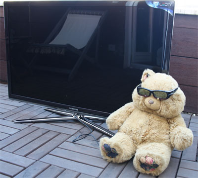

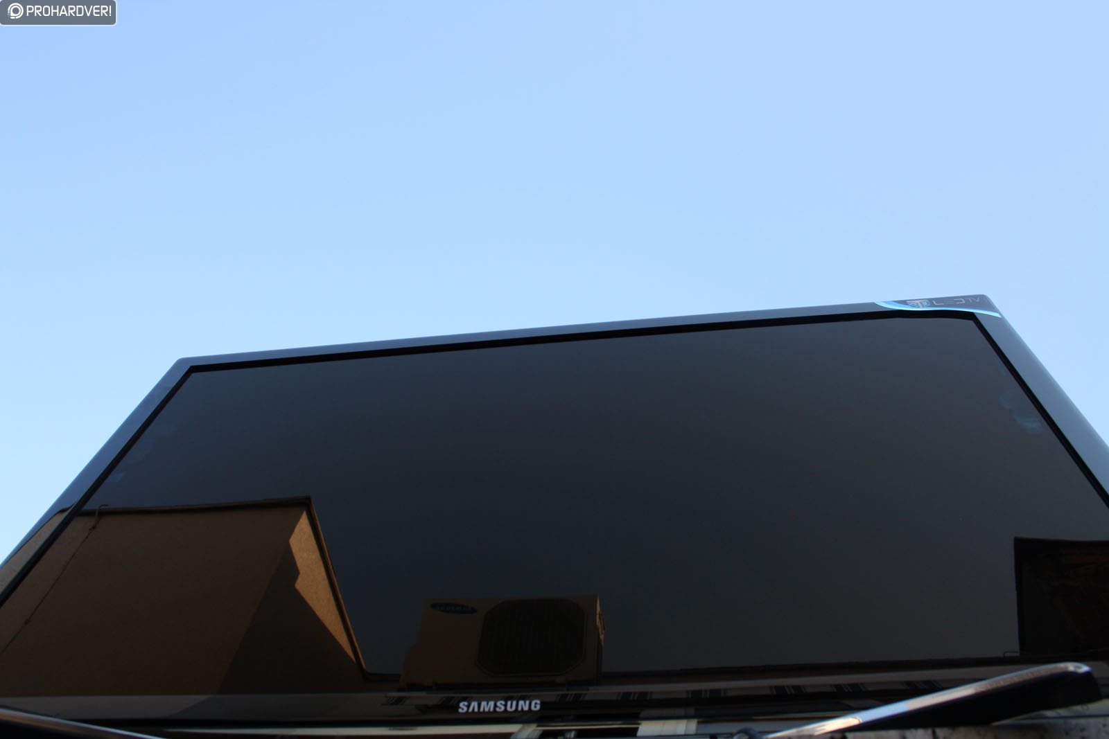

Külsőre
Azt még a konkurensek is elismerik, hogy a Samsung dizájnban borzasztóan erős. A vállalat rengeteg pénzt és energiát fordít arra, hogy a tévéik felhívják magukra a figyelmet, és lehetőleg sugározzák magukból az erőt és a technológiai tudást. Az elmúlt években jópár egyedi megoldás köthető e téren a nevükhöz, elég ha csak mondjuk a Crystal Design vonalra gondolunk.
Sokat vártunk e téren, hiszen mégiscsak egy reprezentatív modellről van szó, és a készülék nem is okozott csalódást. Maga a káva a szokásos lakkfeketének tűnik, azonban ha megfelelő szögben esik rá a fény, akkor enyhe sötétbordóra változtatja a színét. Ez első hallásra lehet, hogy furcsának tűnik, de a valóságban kimondottan elegánsan fest. Kis, ám mégis figyelemreméltó apróság. A káva kapott egy alig észrevehető krómkeretet, amely a készülék alján azonban hangsúlyosabb. Ez megtöri az egyhangúságot, mégsem túlzottan feltűnő, ám ahhoz épp elég, hogy az állvánnyal egységes képet alkosson.
A vállalat ugyanis e téren húzott egy váratlant, és az unalomig ismert sablon lakkfekete-téglalap alakú talpat felcserélték egy csillag alakú, krómozott modulra. Az egyes médiumokban sok rosszat olvastunk erről, nekünk azonban tetszett. Tetszik, mint minden, ami szakít a hagyományokkal, és némi változatosságot hoz a rendszeresen ugyanazokat a közhelyeket pufogtató formavilág-univerzumba. A készülék természetesen elforgatható, minden ugyanolyan maradt, mint egy hagyományos állvány esetén, csak egy kis színt vittek a dologba a tervezők.

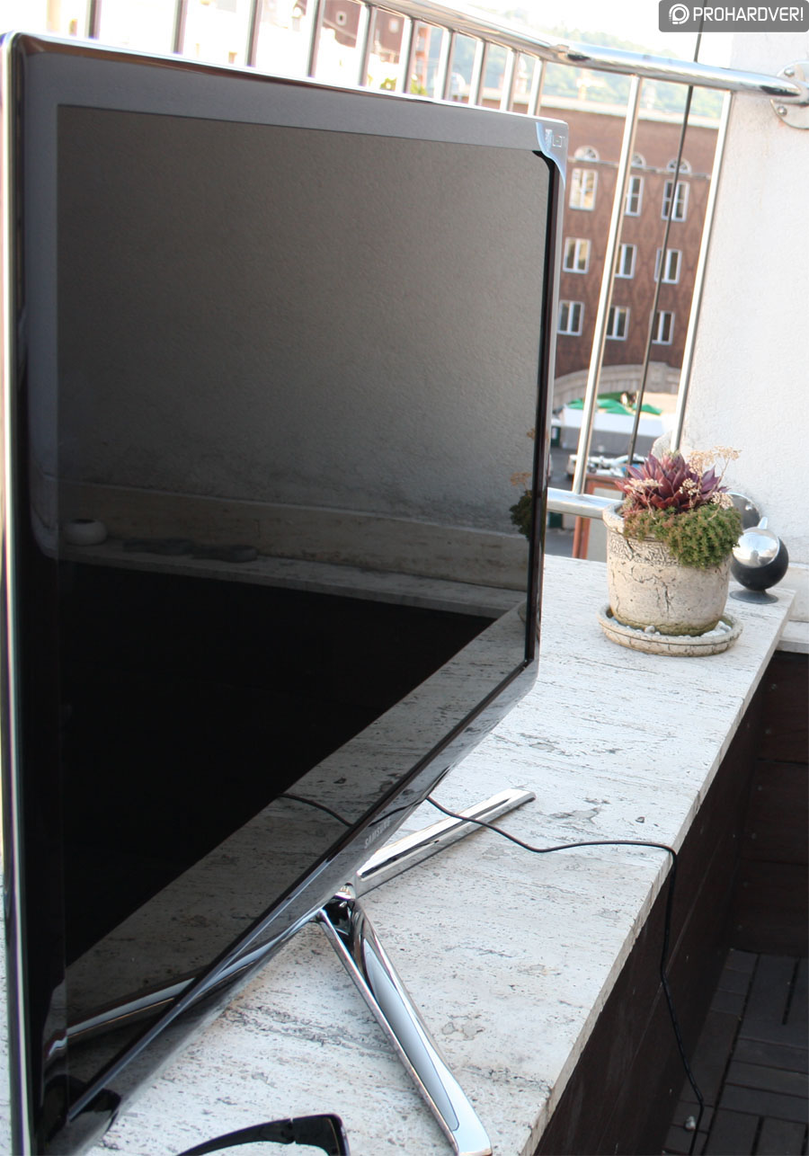

Ha LED háttérvilágítású LCD tévé, akkor a Samsungnak elsők között kellene az eszünkbe jutnia, hiszen mégiscsak a konszern volt az, amely először lépett porondra ilyen jellegű tévéivel. Nem meglepő tehát, hogy itt is ezt az eljárást favorizálták, azon belül is az Edge-lit megoldást, amikor a fénykibocsátó LED-ek a keretben kapnak helyet.
E rendszer egyik óriási előnye a kisebb energiafogyasztás mellett, hogy a vastagságot mindennél jobban le lehet így csökkenteni. A C7000 mindössze 26 milliméter vastag, azaz gyakorlagilag két és fél centi, ami már tökéletesen alkalmas arra, hogy az ismerőseink előtt elbüszkélkedjünk a tévénkkel. Az energiafogyasztásra röviden visszatérve: 95-100 watt közötti fogyasztást mértünk, ami egy ilyen méretű tévé esetében teljesen rendben van, sőt.

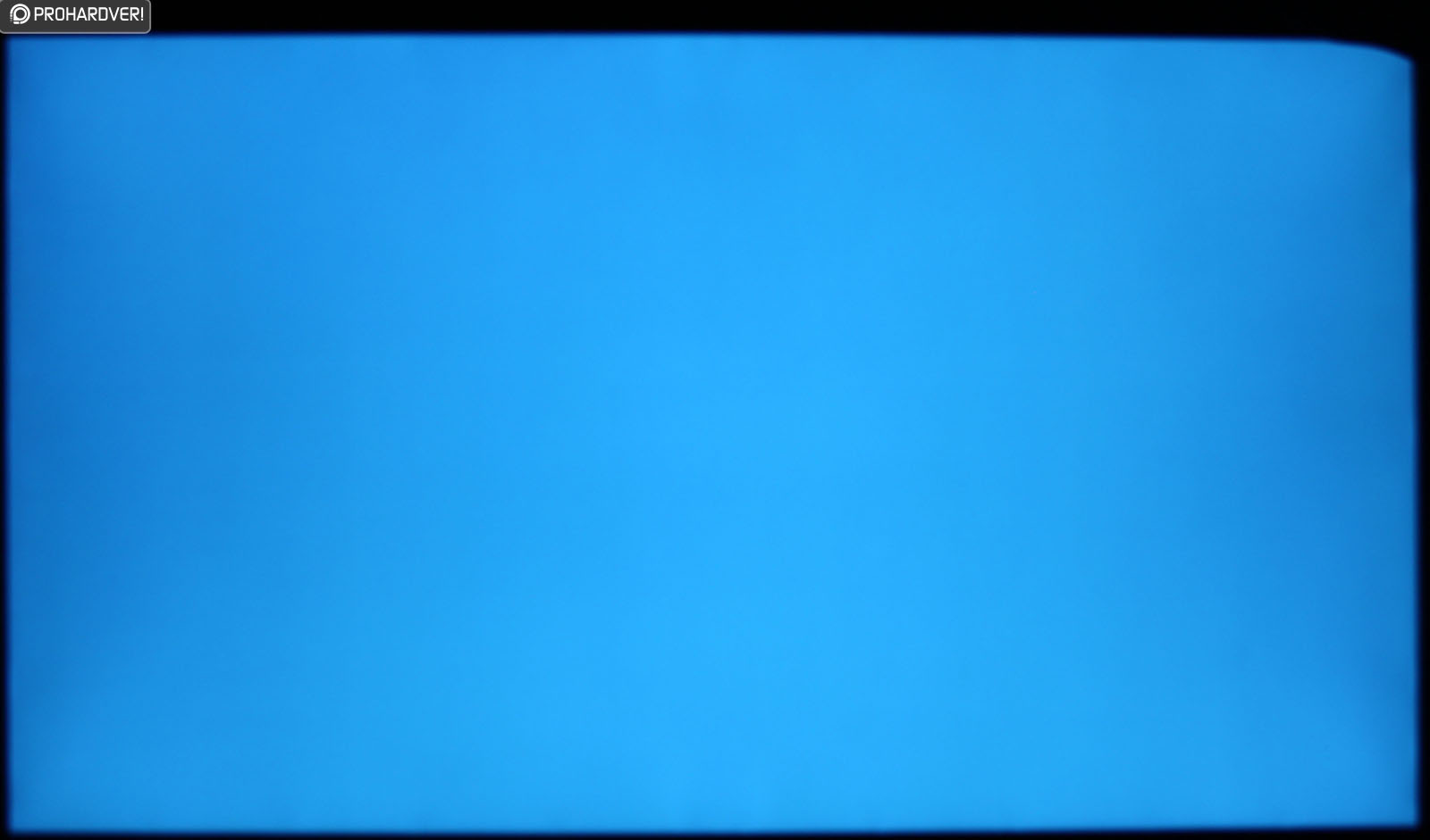

Az Edge-lit technológia előnyei mellett hátrányos tulajdonsággal is bír, ez pedig a felhősödés vagy más néven clouding névre hallgató jelenség. Ez akkor figyelhető meg, ha a háttérfény nem egyenletesen oszlik el, azaz itt-ott kisebb foltok tűnnek fel. A hagyományos, közép-felső kategóriás CCFL háttérvilágítású LCD tévék esetén ezt az effektust már egész hatékonyan száműzték, ám a keretbe ágyazott LED-eket használó készülékek jó részénél ez visszatérő és zavaró probléma. Azt túlzás lenne állítani, hogy ez esetben teljesen sikerült megszüntetni az effektust – erről tanúskodik a kép is – az azonban tény, hogy a mindennapi, átlagos használatot gyakorlatilag egyáltalán nem zavarja.
Az Edge-lit eljárásból fakadó másik dolog, hogy a Local Dimming funkció nem működik e tévé esetén, azaz a készülék nem képes kikapcsolni sötét tartalom megjelenítése során a háttérfényt szolgáltató diódák bizonyos csoporjait, mivel ilyenek nincsenek is, hiszen a fény, mint mondtuk, egy diffúzor segítségével a keretek felől érkezik és nem közvetlenül hátulról. Nem mintha ezt nagyon bánnánk, mert általában első dolgunk, hogy a Local Dimminget és a Dinamikus Kontrasztot azonnal kikapcsoljuk, ha tévé közelébe kerülünk.
A betekintési szög 140-150 fokig teljesen rendben volt, csak ez utóbbi adat környékén kezdett el észrevehetően fakulni a fekete. De mivel normális esetben ritkán ülünk le a tévé széléhez, ezért tulajdonképpen ezzel sincs semmi gond.

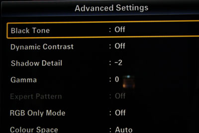

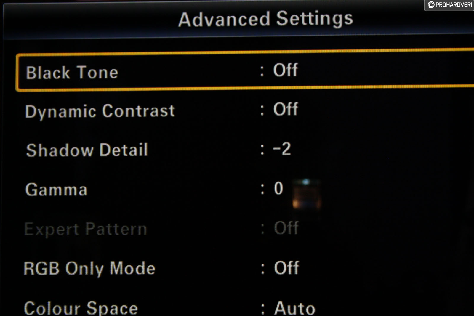

Előzetes beállítások

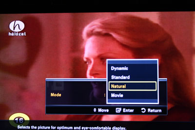

A Samsung az előzetes beállítások tekintetében sosem tartozott az éltanulók közé. Most is csak négyféle profil közüli választást tesznek lehetővé. A dinamikust, mint olyat, azonnal kilőhetjük szokás szerint. A fényerő miatt egy vallatószobában sem kéne szégyenkeznie, a színek túlszaturáltak, természetellenesek, nem jó ez, nagyon nem jó. A Normál és a Természetes is erős közepes lehet csak, ráadásul ez utóbbi nem aktiválható akkor, ha számítógéppel kötjük össze a tévét, úgyhogy az alábbi ábrák között ezért nem kapott ez az opció helyet. A Mozi opció bizonyult megint a legjobb választásnak, de ezen már nem is lepődtünk meg nagyon.

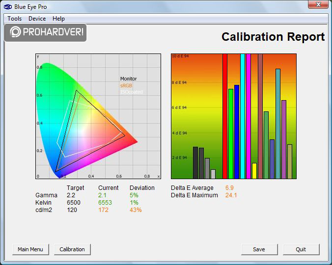

Egy kalibrátorral, illetve a LaCie Blue Eye Pro névre hallgató alkalmazás segítségével vettük szemügyre tüzetesebben az előzetes beállításokat. Ezek sorrendben: Dinamikus, Mozi, Normál. A kép jobb oldalán látható, hogy a bemért 18 szín milyen mértékben tér el a referenciától. Ennek meghatározására használatos a DeltaE, ami egy olyan numerikus érték, amely két különböző szín távolságát határozza meg egy színrendszeren belül. Minél kisebb a DeltaE értéke egy adott színnél, annál közelebb áll a referenciához, vagyis annál jobb.
Alább pedig azok a beállítások láthatóak, amelyek szerintünk és a műszerek szerint a legjobb képminőséget eredményezik.
Samsung UE46C7000WW
Háttérvilágítás 10
Fényerő 45
Kontraszt 95
Élesség 14
Dinamikus kontraszt Ki
Gamma 0
Expert Pattern Ki
Led Motion Plus Ki
Shadow Detail -2
Fehéregyensúly piros 26
Fehéregyensúly zöld 25
Fehéregyensúly kék 24

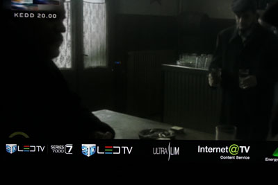

Ezeknek a nagy képátlójú tévéknek az egyik rákfenéje a hagyományos tévéadások megjelenítése. A jel minősége ugyanis egészen botrányos Magyarországon, szóval komoly feladat előtt állnak nálunk még az „A” kategóriás gyártók boszorkánykonyháiból kikerülő készülékek is. Ezen a téren a C7000 nem szerepelt rosszul, bár voltak már nálunk olyan modellek, amelyek, ha csak egy kicsivel is, de jobban muzsikáltak. Olykor, főleg elsősorban a sötét-fekete képrészletek esetén kimondottan zajos volt a kép, bár igaz, hogy csíkozással, a színek eltorzulásával egyáltalán nem találkoztunk.
Mindent összevetve ezen a területen a jobbak közé tartozik, és bár voltak problémák, azért azt ne feledjük el, hogy egy ilyen kaliberű tévével a hazai analóg tévéadásokat nézni olyan, mintha egy Aston Martinnal furikáznánk a trágyát.

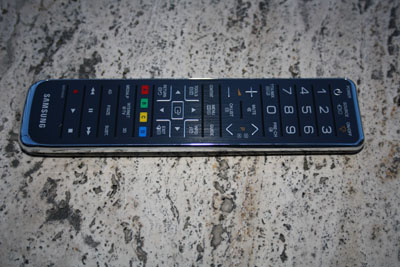

A menürendszer nagy újdonságot nem fog okozni senkinek, aki már látott mostanában Samsung tévét. Bal oldalt a fő menüpontok kaptak helyet, és ezek alatt terülnek el maximum két lépcsőfok mélységben az egyéb opciók. Gyakorlatilag tehát minden elérhető két ugrásból, világos és átlátható rendszer, ráadásul piktogramok is segítik a felhasználó dolgát. Az elérési út az esetek túlnyomó többségében logikus, nagyjából ott van minden, ahol lennie kell. Ez elsőre nem tűnik túl fontos tényezőnek, ám a jelentőségére csak akkor figyelünk fel, ha egy elbaltázott modellbe futunk bele.
Gyakorlatilag ugyanez igaz a távirányító és a tévé elektronikájának reakcióidejére. Szerenécsére a C7000 jólesően, idegnyugtatóan gyors. Maga a távirányító igen pofás darab, fémes hatású borítást kapott, ráadásul az ál-érintőgombok tovább fokozzák az elegáns hatást. Kicsit futurisztikusan fest, de emellett egyedi, tehát pont passzol egy 3D tévéhez. Újabb piros pont, hogy a gombok háttérvilágítását sem spórolták le róla. Érdekes, hogy sok top gyártó ilyen piti dolgokkal nem törődik. Pedig igen jól jön ez, amikor éjfél felé valamelyik igényes műalkotásokat sugárzó adón az agyszívó démon beleszürcsölni készül a mellékszereplő fejébe, és muszáj lehalkítani a hangot, viszont az ember a lámpával mégse molyolna.
A fontosabb funkciók külön gombot kaptak a távirányítón, megtalálásukat kis ikon vagy felirat is segíti, a fogása is jó és jól is néz ki. Végre egy hibátlan kiegészítő!

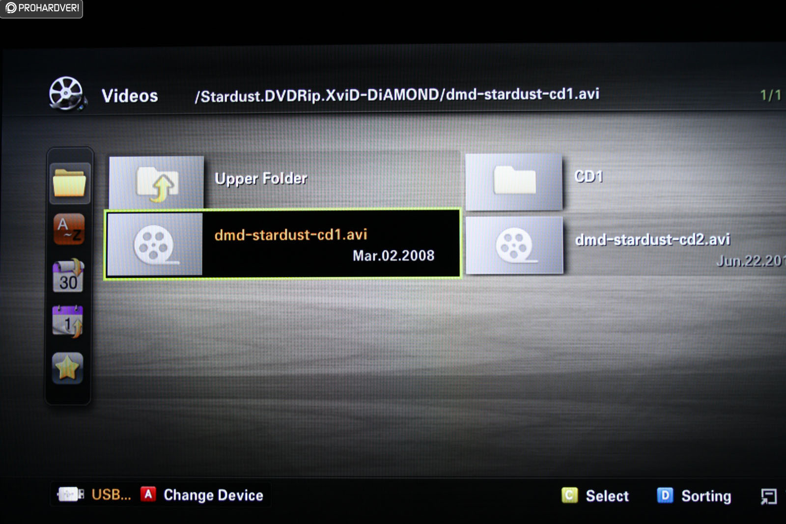

A dél-koreai konszern volt az egyik első cég a piacon, aki komoly hangsúlyt fektetett arra, hogy a tévé multimédia-lejátszóként is funkcionáljon. Így aztán nem meglepő, hogy a C7000 is meglehetősen sokoldalú e téren.

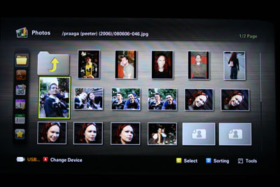

Ha digitális képkeretként tekintünk rá, akkor csak JPG fájlokban gondlkodhatunk. Mint ahogyan azt már megszokhattuk, kulturált előnézeti képet kapunk, amelyek közül kiválaszthatjuk, hogy mely fotókat szeretnénk megtekinteni. Aktiválhatjuk a Slideshow funkciót, sőt pakolhatunk alájuk hangulatos zenét, és akár nagyíthatjuk is a képeket.

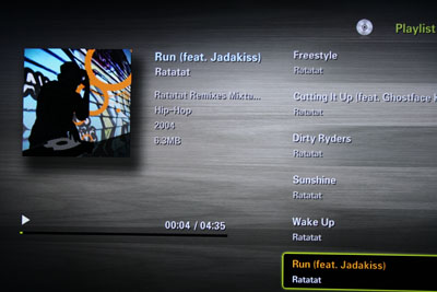

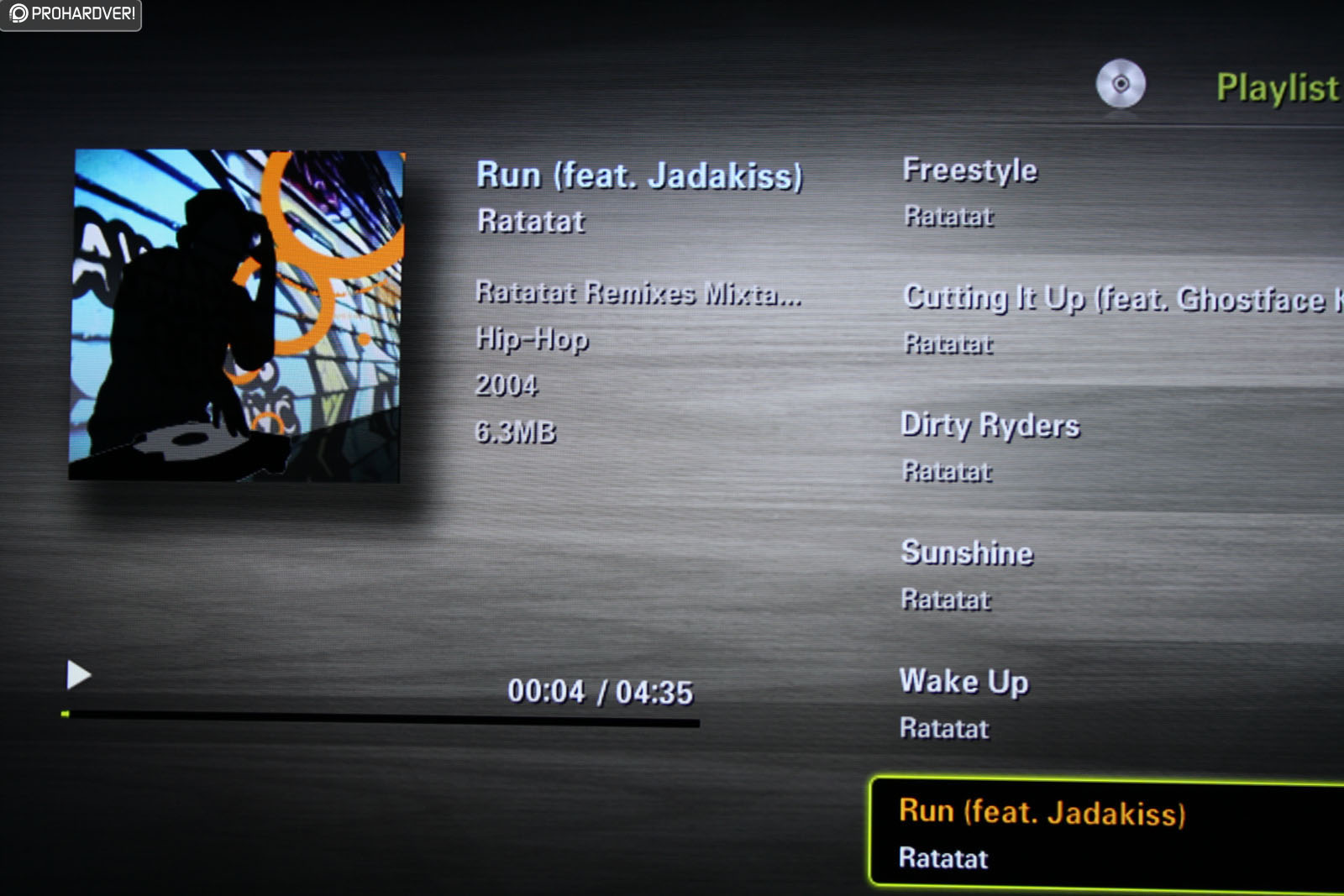

Amennyiben zenét szeretnénk rajta lejátszani, akkor sem jön zavarba a készülék, ráadásul MP3 és WMA mellett akár veszteségmentes Real Audio formátumban is fogadja a szobadiszkózáshoz kiválasztott dalokat. Más modellekhez képest extra, hogy itt kapunk egy külön equalizert, aminek azért túl sok hasznát nem vettük a satnya audioteljesítmény miatt. A modell képes arra, hogy a zenék mellett a könyvtárban található képeket, tehát mondjuk egy lemezborítót megjelenítsen. Nyilván nem lesznek sokan, akik azért vásárolnak egy ilyen szép nagy tévét, hogy MP3-lejátszónak használják, de azért hasznos kis kiegészítő ez.
Sajnos a készülék audiorendszere nem nagyon kápráztat el minket, ám ez már tulajdonképpen megszokott. A kétszer tíz watt ahhoz pont elég, hogy egy filmet megnézzünk, de zenehallgatáshoz már kevés. Bár elméletileg ebben a tévében is megtalálható a virtuális térhatású hangzást megteremtő technológia, de nagyjából olyan hatékonysággal működik, mint minden más esetben, szóval inkább ugorjunk!
Más gyártókkal ellentétben a Samsungnak nincsenek averziói az audiovizuális tartalmak lejátszása során. A médialejátszó minden ismertebb formátumot támogat, így például a nagyfelbontású MKV anyagok lejátszását is. A belső feliratokat is kezeli, sőt ezek méretén még változtathatunk is, viszont a külső feliratokkal már nem boldogul. Mint ahogyan azt a vállalat hazai képviseletétől megtudtuk, a készülék egészen pontosan a következő szabványok kezelésére képes: AVI, ASF, MKV, MP4, 3GPP, VRO, VOB, PS, TS, RMVB, FLV.

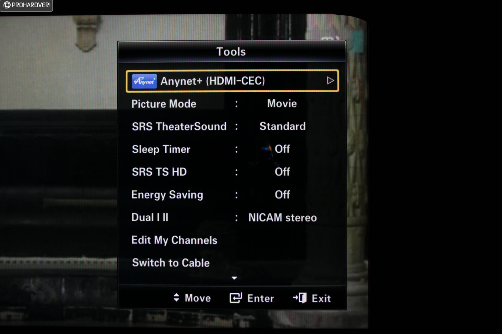

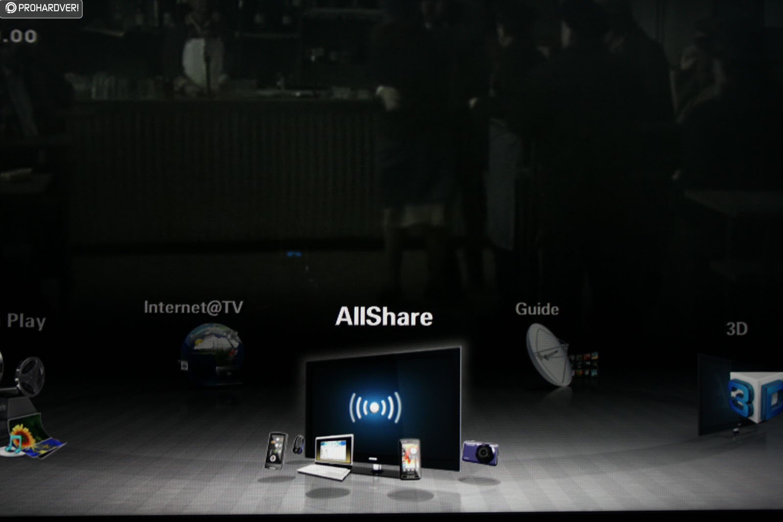

Allshare és Anynet+
A készülék képes az Anynet+ névre hallgató funkció kezelésére. Ennek értelmében képes minden ilyen tanúsítványt megkapott termékkel kapcsolatot létesíteni, és azok vezérelhetőek a tévé távirányítójáról. Gyakorlatilag kapcsolódó szolgáltatás az Allshare névre hallgató megoldás. Ennek segítsévégel olyan eszközöket, leginkább telefonokat lehet a készülékhez vezeték nélkül csatlakoztatni, amelyek kompatiblisek ezzel a rendszerrel. Így képes megjeleníteni a tévé SMS-eket, jelzi, ha hívják a felhasználót, naptárbejegyzéseket is kijelezhet, sőt módot ad külső adathordozóról származó multimédiás tartalmak lejátszására is. Egy újabb plusz, ha van olyan Samsung telefonunk, amely támogatja a Screen Share funkciót, akkor azt távirányítóként használva vezérelhetjük a tévét. Sajnos nálunk pont nem volt semmilyen olyan készülék, amivel kipróbálhattuk volna, hogy ebből a valóságban mi valósul meg.

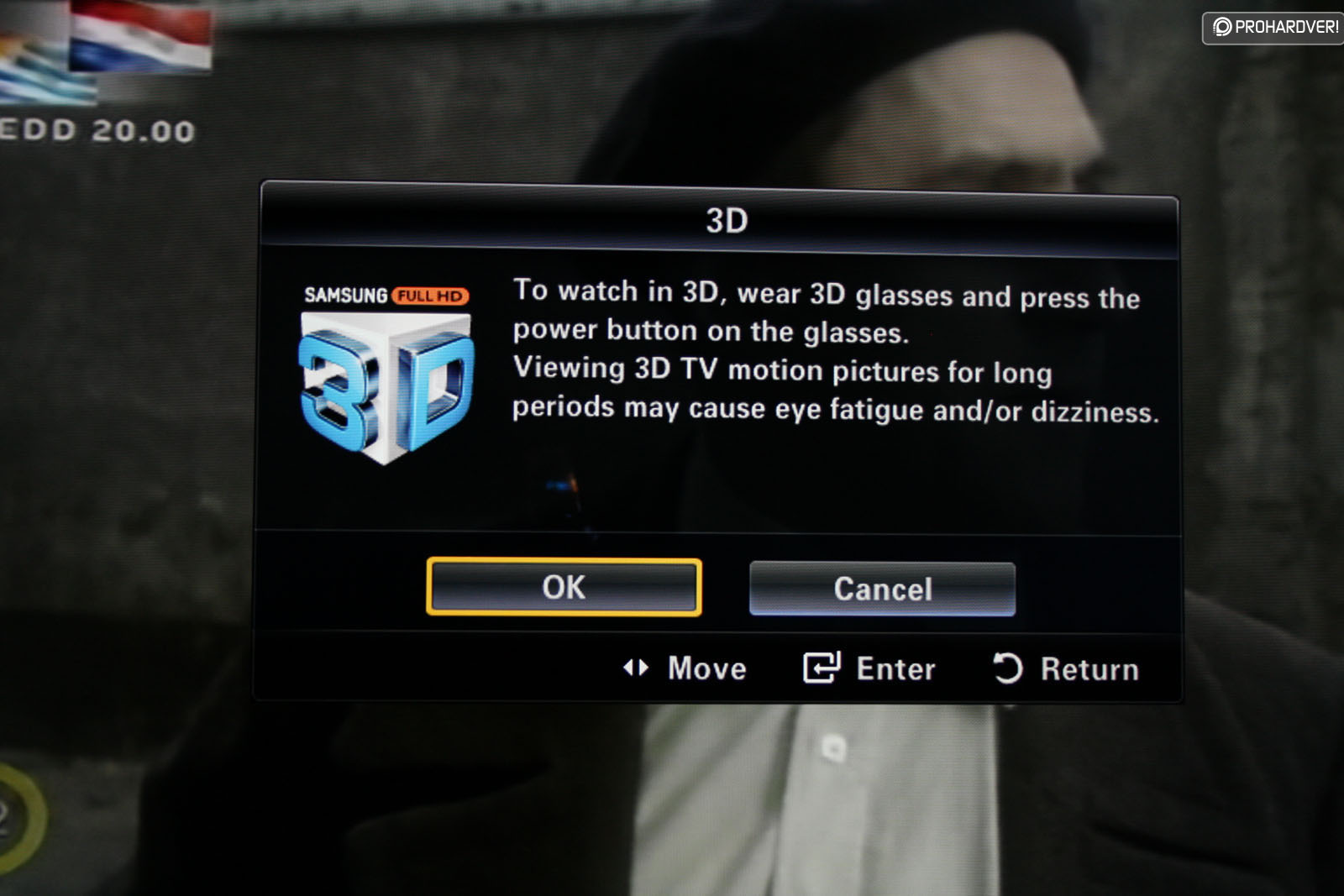

Végül amire annyira vártunk! Ebben a tévében ez a legnagyobb durranás, minden mást háttérbe szorít, hogy képes a Full HD felbontású 3D tartalmak megjelenítésére.
A vállalat egy szemüveget ad a tévé mellé, ezt nagyon gyorsan kellene körbeadogatni egy családban, szóval aki ilyen készülék vásárlásán töri a fejét, az számoljon szemüvegenként huszonötezer forint plusz költséggel is. Mivel úgy tervezték ezeket, hogy mindenkinek jók legyenek, ezért igazán senki fejére nem passzolnak tökéletesen. Sőt azt is meglehet kockáztatni, hogy az emberek jó részének kimondottan idétlen külsőt kölcsönöz, bár tény, hogy nem utcai viseletre szánták.
A szemüveg egyébként egészen energiatakarékos, csak akkor működik, ha fogadja a tévé által sugárzott szinkronjelet. Mi körülbelül négy óráig töltöttük, ez idő alatt annyi energiát kapott, hogy nem is tudtuk lemeríteni, pedig pár napon keresztül használtuk órákon át.
Az üzembe helyezése pofonegyszerű, ahogy elindítjuk a Blu-ray lejátszóban a filmet, a tévé egyből úgy intézi, hogy csak egy OK-t kellen nyomjunk a mozizáshoz; ha valamilyen oknál fogva ez mégsem így történne vagy kiléptünk volna innen, akkor csak elég megnyomni a távirányítón található 3D feliratú gombot, és máris a térhatású szekcióban találjuk magunkat.
