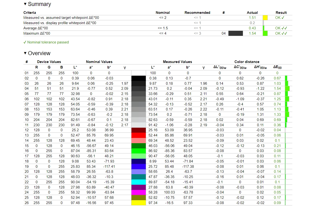

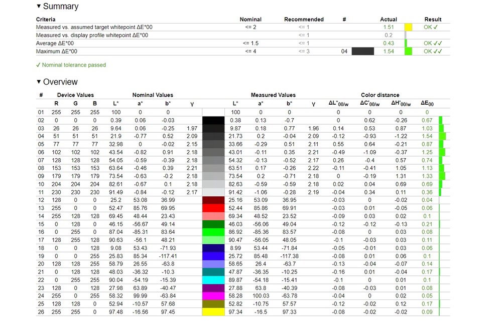

Egy i1 Display Pro kalibrátorral, illetve a DisplayCAL névre hallgató alkalmazás segítségével vettük szemügyre tüzetesebben az előzetes beállításokat. Sorrendben ezek a következők: Eco, Élénk, Film, Játék, Komfort, Normál, Sport. A kapott értékek közül a legnagyobb fényerőt, a feketeszintet, a valós kontrasztarányt és a delta E értékeket tüntettük fel a táblázatban. Utóbbi egy olyan numerikus érték, ami két különböző szín távolságát határozza meg egy színrendszeren belül. Minél kisebb a delta E értéke egy adott színnél, annál közelebb áll a referenciához (sRGB), vagyis annál jobb.

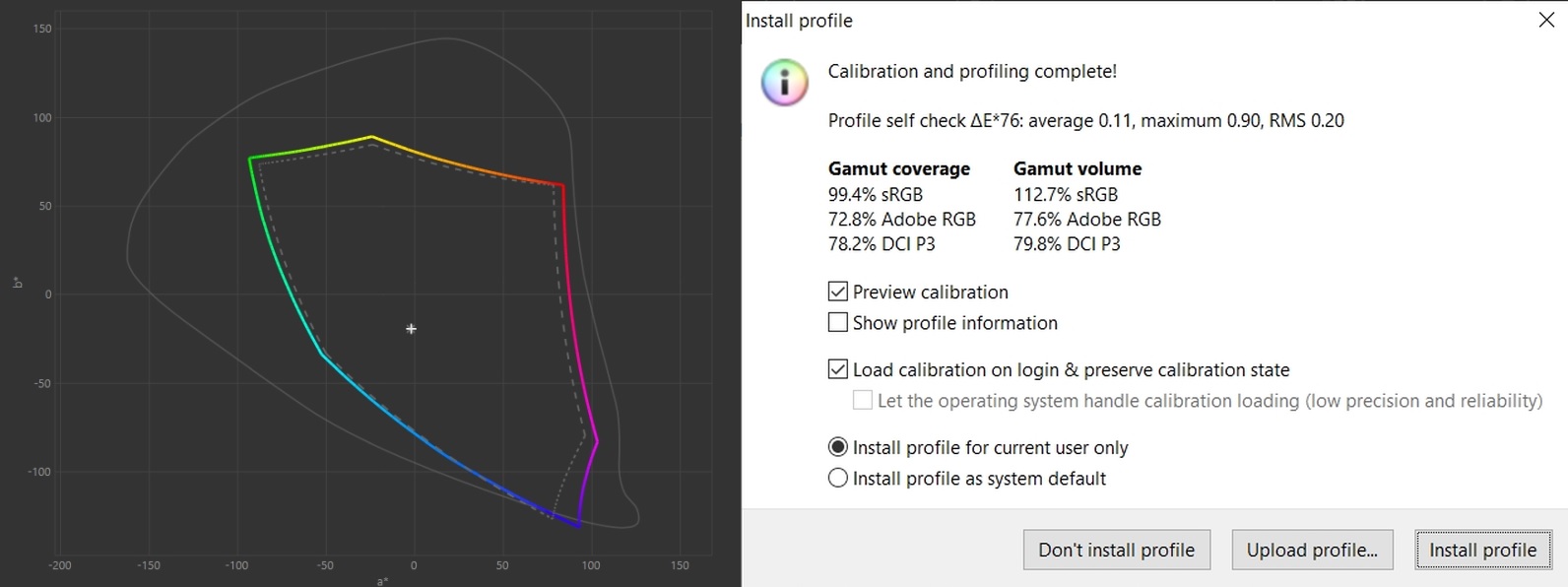

Ezt követően a célértékeket (120 cd/m² fényerősség, 6500 K színhőmérséklet, 2,2 gamma) próbáltuk belőni, valamint a legnagyobb színpontosságot elérni, ami többé-kevésbé sikerült is. A delta E átlagértéke 0,43, a legnagyobb pedig 1,54 lett, ezek jó értékek. A maximális fényerő 119,5 cd/m² lett 0,0517 cd/m² feketeszint mellett, így a valós kontrasztarány 2312,1:1. A képen a színtérlefedettség látható: a szürke szaggatott vonal jelzi a referencia színteret, míg a színes alakzat a mért színteret ábrázolja. Eszerint a kijelző 112,7 százalékban fedi az sRGB színteret, ami átlagos, viszont ezen belül a számottevő pontosság 99,4 %, ami még a lényegesen drágább, prémium kategóriás modellek szegmensében is remek értéknek minősülne.
