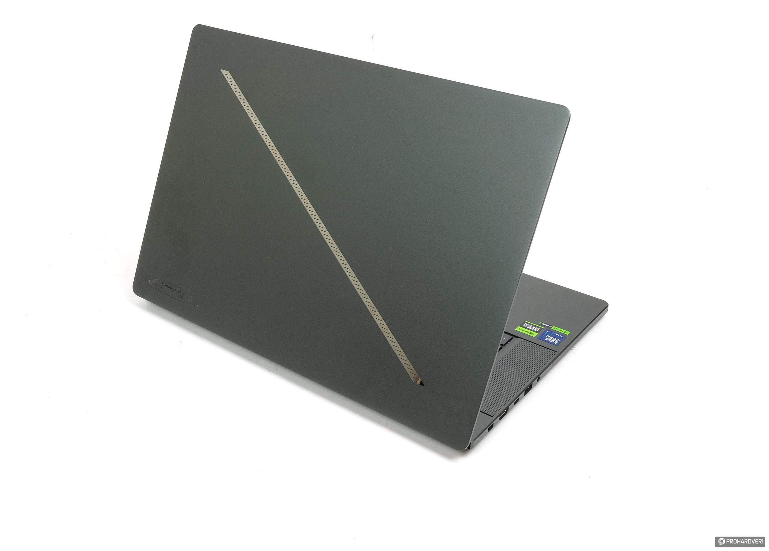

A ROG G16 idei verziója minden porcikájában úgy készült, hogy a prémium kategória méltó tagja lehessen. Ennek megfelelően egy selyemfényű, sötétszürke (ez a Dark Gray változat, de létezik fehérben is, Platinum White néven) unibody alumíniumházat kapott, tökéletes illesztésekkel, szilárdsággal. A zsanérok puhán járnak, egy kézzel is kezelhetők, a tapipad szinte keret nélkül jelenik meg a csuklótámasz közepén. Elsőre talán nem is tűnik fel a kialakítás egyik érdekessége, nevezetesen hogy a nagy teljesítményű gamer noteszekre annyira jellemző, óriási szellőzőnyílások sehol sem látszanak. Pedig ott vannak azok, mégpedig a hátsó oldalon, a kijelző lehajló pereme alatt bújnak meg. A tervezés során az ASUS mérnökei odafigyeltek arra, hogy a kiáramló meleg levegő ne az OLED panelt fűtse, hanem lefelé, az asztal felé távozzon.
A 16”-es OLED panelt némileg tükröződő üveg fedi, és divatosan vékony keret veszi körbe, aminek tetején azért elfért egy Full HD felbontású webkamera is, mely elfogadható képminőséget kínál és Windows Hello kompatibilis. A kijelzőt tartó zsanérok mozgásáról már ejtettünk szót, azt viszont megemlítenénk, hogy alakjuk, kialakításuk miatt 180 fokos kinyitást nem tesznek lehetővé, körülbelül 135-140 fokig tudjuk csak hátradönteni a képernyőt, ez testmagasságtól függően nem biztos, hogy az ölben tartott használatot kényelmessé teszi. A viszonylag vékony monitor egyébként a notebook talán legkevésbé szilárd része, a teljesen merev alsó félhez képest itt tetten érhető a csavarodási hajlam, de mértéke egyáltalán nem vészes. A teljes notebook egyébként meglepően vékony (16 mm), alapterülete 354 x 246 mm. Tömege 1,8 kg, tehát hordozhatóságára nem panaszkodhatunk.
A notebook a korábbi AniMe Matrix LED-ek helyett egy visszafogott LED-es sávot visel a fedőlapján díszítésként, ami hét szegmensre oszlik, melyek természetesen testre szabható effektekkel szórakoztathatnak minket. Ennél hasznosabb, hogy különböző értesítésekre is felhívhatják figyelmünket, például levél- vagy chatüzenet érkezésére; mindezt a megszokott Armoury Crate szoftverben tudjuk beállítani. A Slash Lighting fantázianévre hallgató LED-sor mellett egy apró ROG logót találunk még a burkolat felső sarkában, és ezzel igazából végére is értünk a dekorációknak (már ha a szintén ARGB-s billentyűzetet nem számítjuk).

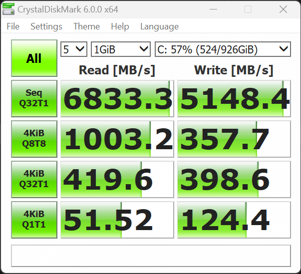

A méréseket a háttértárral kezdve látható, hogy a ROG Zephyrus G16 nem okoz csalódást, a Samsung gyártotta SSD magas adatátviteli sebességre képes.

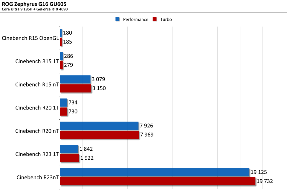

ROG Zephyrus G16 GU605 teljesítménye Performace Turbo
7-Zip beépített benchmark (nT) 73 543 MIPS 73 797 MIPS
SpecWPC 7-Zip Compress* 78,42 s 78,80 s
SpecWPC Blender BMW 1M* 57,87 s 56,02 s
SpecWPC Handbrake Normal / HQ 129,52 / 55,57 fps 134,47 / 57,96 fps
SpecWPC Maya Shaded Wire 186,33 fps 185,27 fps
SpecWPC Python SciPy* 90,28 s 89,09 s
VeraCrypt 64 SHA-256/SHA-512 445 MB/s / 637 MB/s 447 MB/s / 655 MB/s

Azt ugyanakkor megemlítenénk, hogy bár a Meteor Lake az aktuálisan legújabb platform, valójában hiányoznak a sorozatból az igazi erőgépek, amelyek megfelelnének például az előző generáció csúcsmodelljének, a Core i9-13900HX-nek. Ez rögtön észrevehető, ha összevetjük a fenti eredményeket a nevezett Raptor Lake CPU-val szerelt MSI Vector számaival. Persze itt a kompromisszumot az alacsonyabb fogyasztás és hordozhatóság miatt kell megkötni: a Vector egy vastag, 3 kg-os és pár óra alatt lemerülő gamer gép, míg a Zephyrus egész nap használható töltés nélkül, 1 kilogrammal kevesebbet nyom a mérlegen és sokkal jobban is hordozható.

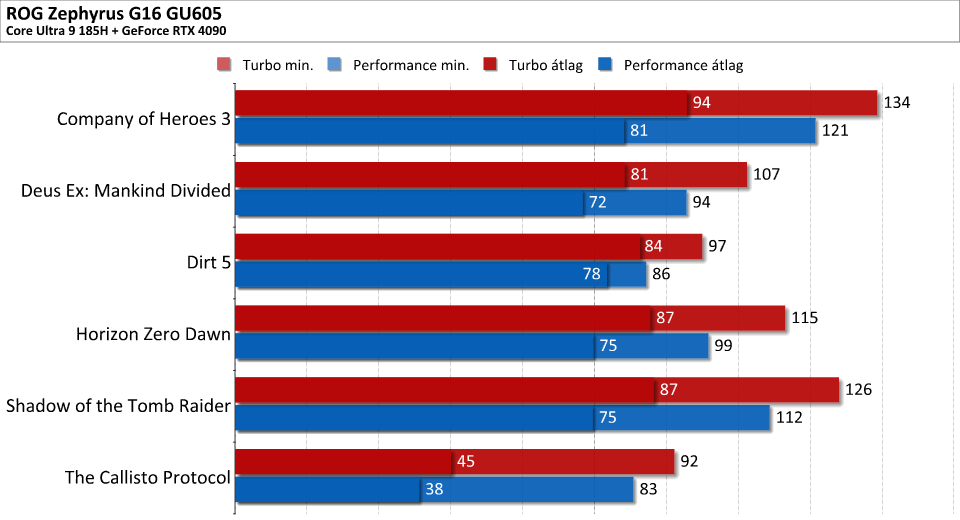

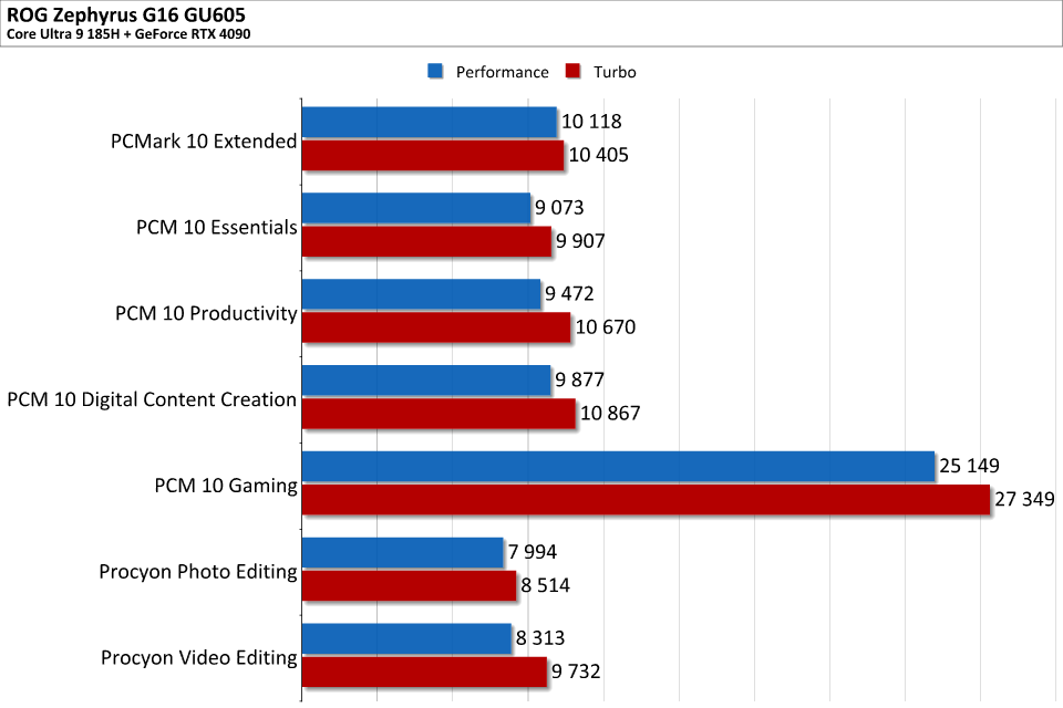

Persze a játékosok egy ROG márkájú notebooknál sem lehetnek elfeledve, a 3D-s képességekkel tehát nincs gond, a kijelző natív felbontásán meggyőző sebességgel futnak a modern címek is. Az Armoury Crate-ben az alapértelmezett Performance helyett a Turbo profilt aktiválva itt érezhető a gyorsulás is – ellentétben a kifejezetten CPU-központú, és viszonylag gyorsan lefutó méréseknél, ahol a profilváltásnak nincs ilyen feltűnő hatása.

Ha ránézünk a megszokott grafikonokra, akkor látható, hogy a CPU a Performance profilnál hullámzó TDP-vel dolgozik, nagyjából a 60 wattos szint körül – míg a Turbo profil esetében a kezdeti 100-110 wattos megugrás után 80 watt körüli értékre áll be a fogyasztás. Az említett hullámzást egyébként nem a hőmérséklet indokolja, úgy tűnik, hogy inkább a zajszintet igyekeznek egy adott határon belül tartani.
A Turbo profilt bekapcsolva nincs meg ez a limit, egyből sokkal jobban hallani a ventilátorokat, de még így is bőven elfogadhatónak ítéltük a hangerejét és hangszínét. A lenti grafikonokon a GPU működése látszik játékok futtatásakor a Performance illetve Turbo profilok alatt – itt már jóval nagyobb az eltérés a maximális TBP-ben (a hivatalos specifikációk szerint ebben a notebookban a GeForce RTX 4090 90+25 wattos beállítással üzemel). Ez az eltérés látható az előző oldalon a 3DMark és a játék-fps értékeket bemutató diagramokon is.

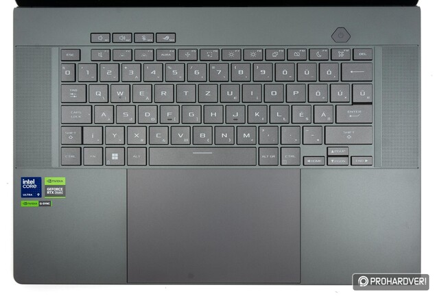

A ROG Zephyrus G16 „játékközpontúsága” a billentyűzeten is tetten érhető – elsősorban azon a tényen, hogy bár egy 16”-es kijelzővel szerelt notebookról van szó, numerikus rész nem került a klaviatúrára, helyette az összesen hat hangsugárzóval dolgozó hangrendszer középmagas elemei kerültek két oldalra. Sajnos a klasszikus dizájn oltárán feláldozták viszont a kurzormozgató gombokat, amelyek igencsak összenyomottak lettek, de az Enter is elég aprócska. A kiosztás tehát nem a legkényelmesebb, megszokást igényel, szerencsére maguk a gombok legalább minőségi érzést keltenek.
De nagyon jó minőségű az integrált gombokkal rendelkező tapipad is, amely ráadásul óriási, 151 x 100 mm-es. Precíz, pontos és jó érzés dolgozni vele.

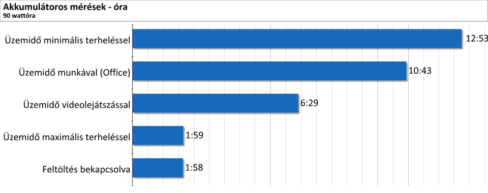

A 90 Wh-s kapacitású akkumulátor nagynak tűnik, de a már említett MSI Vectornál is láttuk, hogy erős hardverrel párosítva ez sem feltétlenül elég a hosszú üzemidőhöz. A tesztelt notebooknál azonban ez kevésbé gond, egyrészt a hardver maga is kevesebbet fogyaszt, jobban odafigyel a takarékosságra, másrészt az ASUS is ennek megfelelően hangolta a beállításokat, a végeredmény tehát az, hogy átlagos irodai jellegű munkára akár egy egész (munka)napot is használhatjuk a G16-ot töltő nélkül. A mellékelt 240 wattos táp egyébként nem USB-PD szabványú, hanem egyedi csatlakozót használ, de szükség esetén USB-s adapterrel is tölthetjük az akkumulátort: a két Type-C konnektor 100 wattos szintet kínál.
