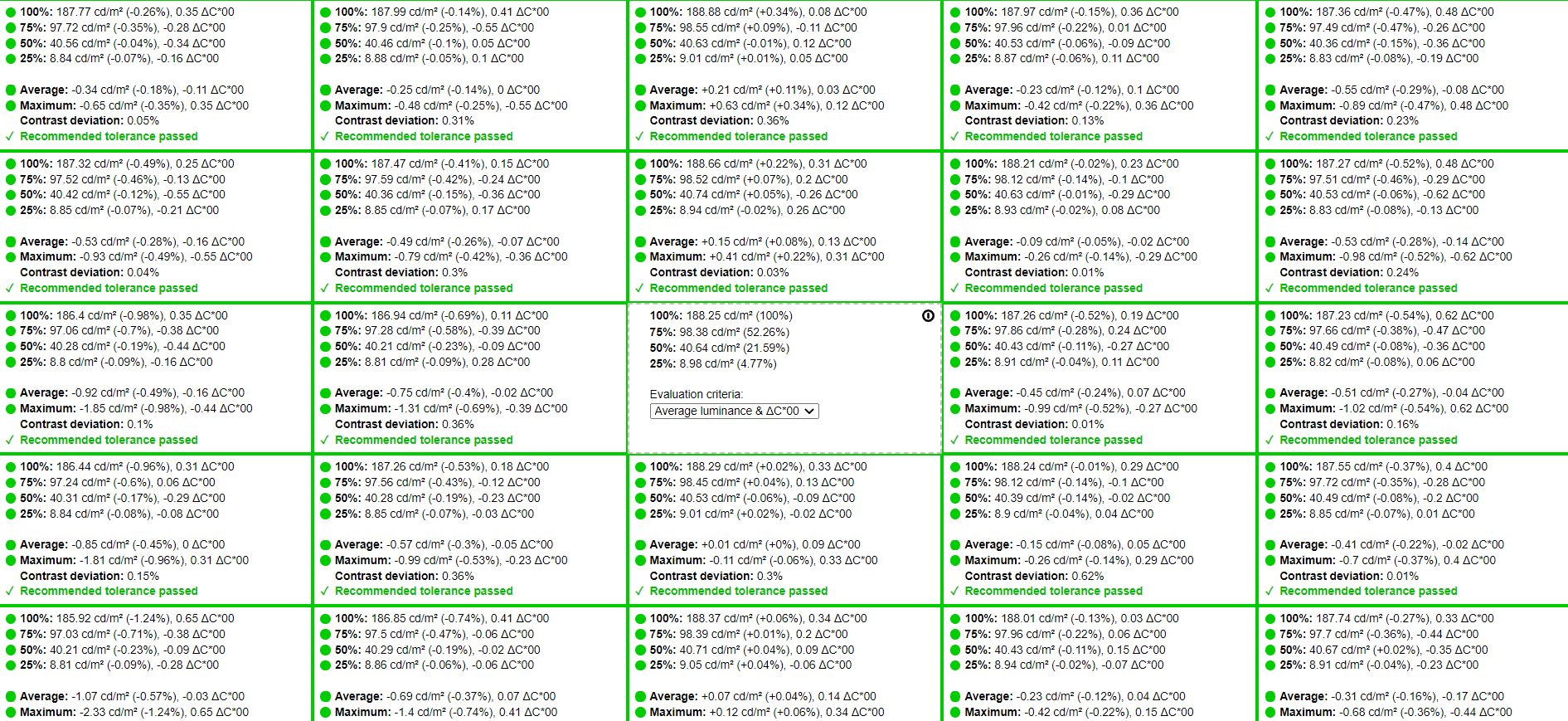

Homogenitásvizsgálat: a fénysűrűség mértéke az egyes fényerő beállítások mellett
Homogenitásvizsgálat: a fénysűrűség mértéke az egyes fényerő beállítások mellett [+]
A színek szemre igen szépek, ragyogóak, minimális mértékű fátyolosság sem fedezhető fel.  A maximális fényerő SDR módban 285,7 cd/m², HDR módban pedig 1015,1 cd/m² vizsgálataink alapján. A homogenitás terén nagyon jó teljesítményt nyújt, hiszen az egyes képtartományok fényereje közötti maximális eltérés csak 1,24 százalék, ami kimagasló érték a mai mezőnyben. A betekintési szög hibátlan, azaz akkor sem érződik a tónusok fakulása, amennyiben a felhasználó kiszorított pozícióból nézi a kijelzőt, és invertálódástól sem kell tartani.

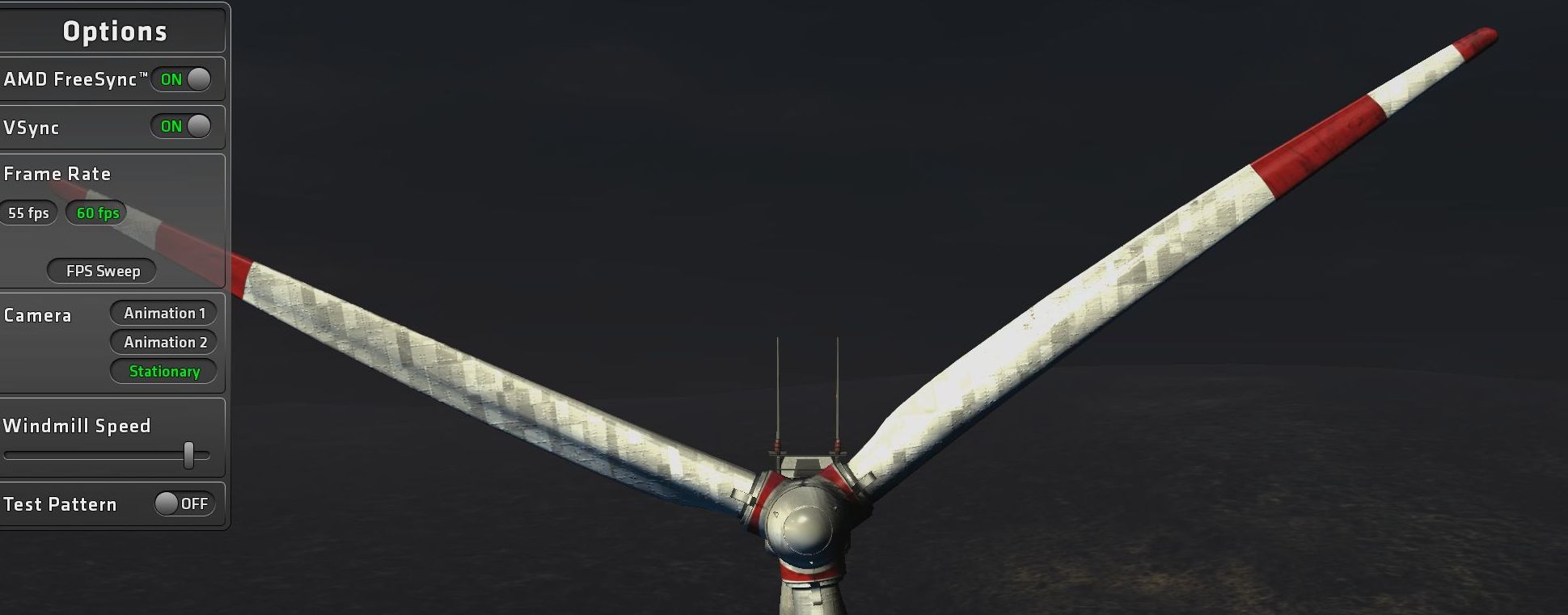

A modell maximális képfrissítési rátája 175 Hz, és támogatja az AMD FreeSync használatát is. Kipróbáltuk a cég hivatalos demójával, illetve néhány játékkal, és arra jutottunk, hogy hibátlanul működik a dolog. A válaszidő mindössze 0,1 ms, az input lag pedig a Leo Bodnar eszközzel végzett vizsgálataink szerint csupán 9,9 ms, ami remek eredménynek számít.

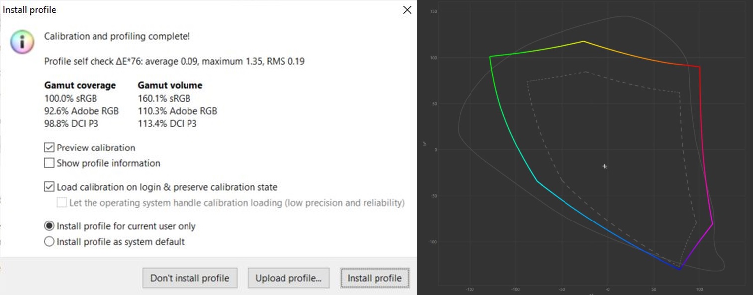

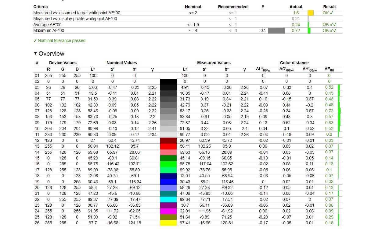

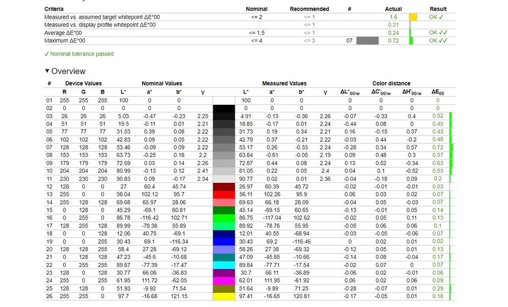

Egy i1 Display Pro kalibrátorral, illetve a DisplayCAL névre hallgató alkalmazás segítségével vettük szemügyre tüzetesebben az előzetes beállításokat. Sorrendben ezek a következők: Autóverseny, Console Mode, Easy Read, Film, FPS, Gazdaságos, Játék 1, Játék 2, Low Blue mód, RTS, Szabvány. A kapott értékek közül a legnagyobb fényerőt, a feketeszintet, a valós kontrasztarányt és a delta E értékeket tüntettük fel a táblázatban. Utóbbi egy olyan numerikus érték, ami két különböző szín távolságát határozza meg egy színrendszeren belül; minél kisebb a delta E értéke egy adott színnél, annál közelebb áll a referenciához (sRGB), vagyis annál jobb.
Ezek után a célértékeket (120 cd/m² fényerősség, 6500 K színhőmérséklet, 2,2 gamma) próbáltuk belőni, valamint a legnagyobb színpontosságot elérni, ami remekül sikerült is. Az átlagos delta E 0,24, a legnagyobb delta E 0,72 lett, ezek a mai monitoros mezőnyben kiváló értéknek minősülnek. A fényerő 168,9 cd/m², a feketeszint 0,0 cd/m² lett, a natív kontrasztarány pedig értelemszerűen végtelen. A képen a színtérlefedettség látható: a szürke szaggatott vonal jelzi a referencia színteret, míg a színes alakzat a mért színteret ábrázolja. Eszerint a kijelző 160,1 százalékban fedi az sRGB színteret, ezen belül a számottevő pontosság 100%, ami a monitorok esetében extrém jó eredménynek számít.
Színpontosság
Színpontosság [+]
Philips Evnia 34M2C8600 – színhelyes beállítások

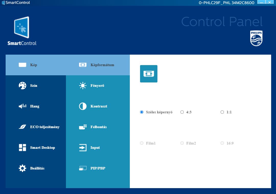

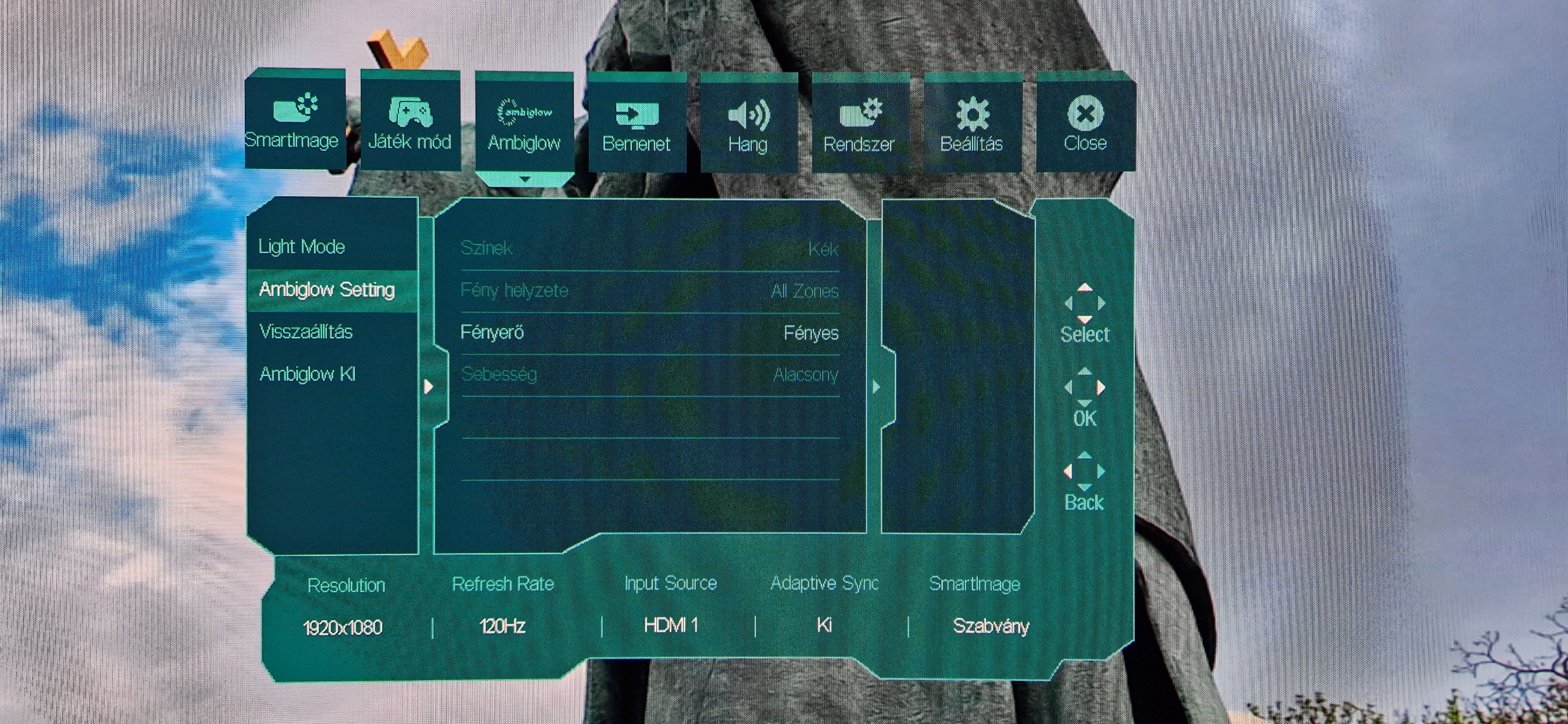

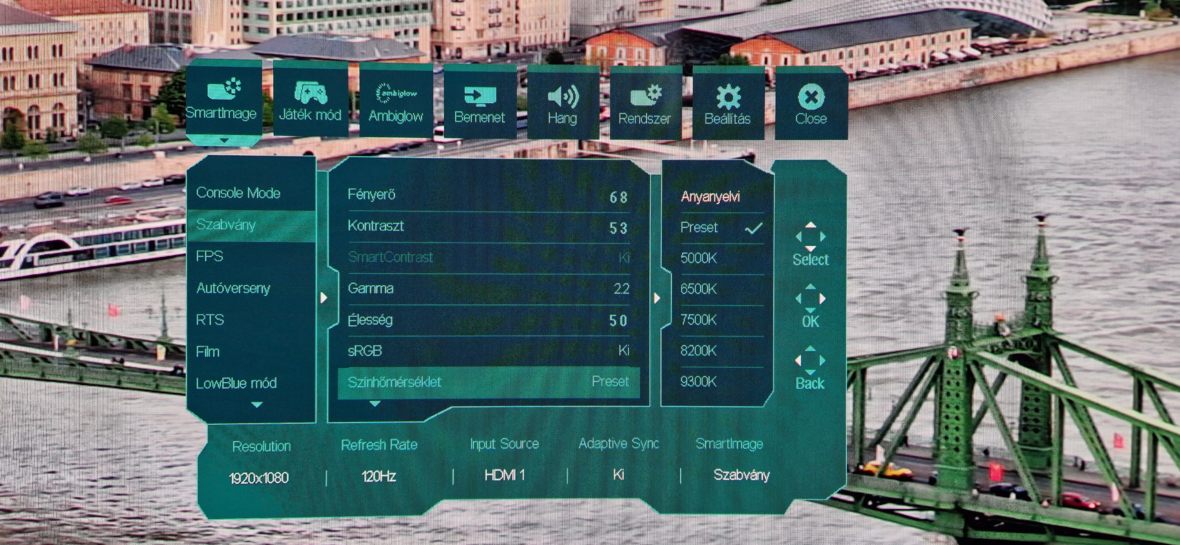

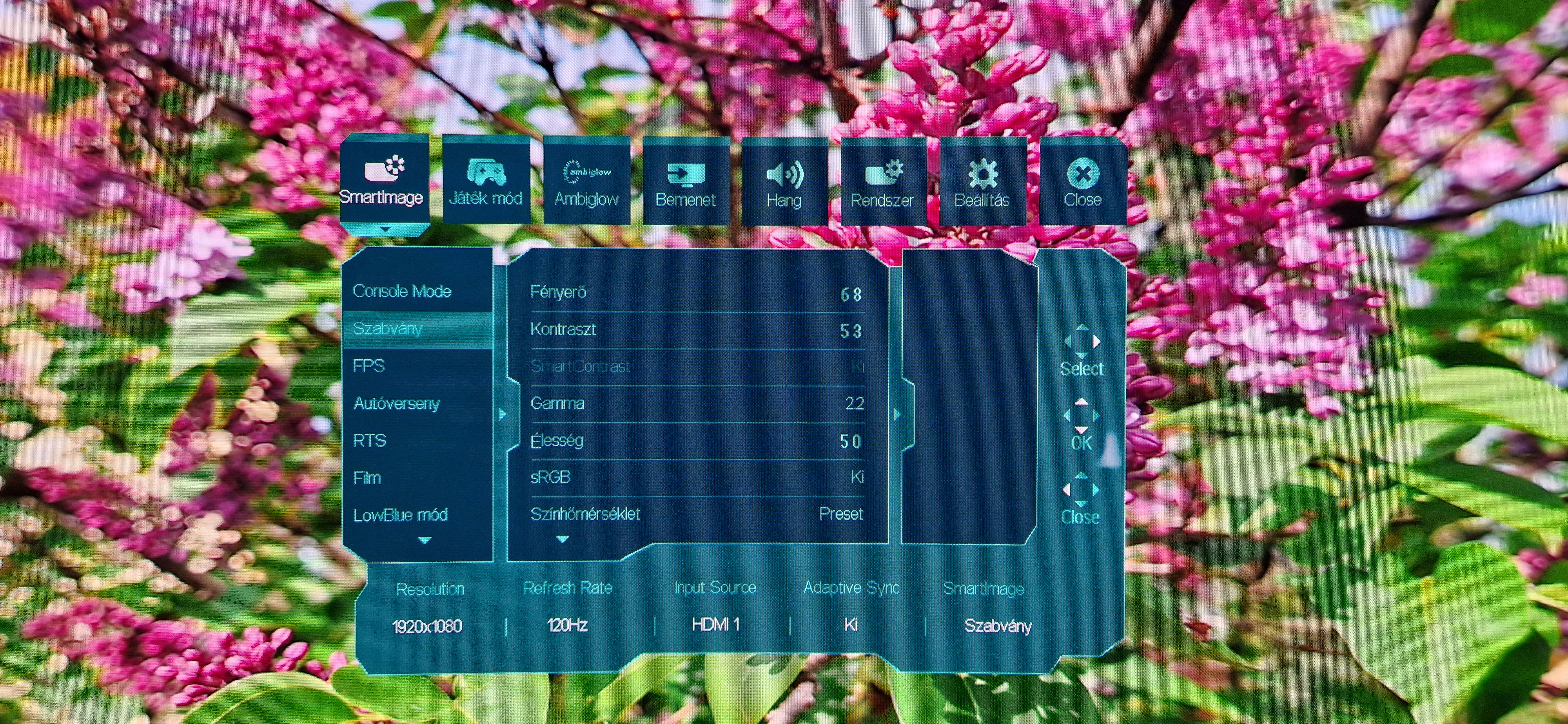

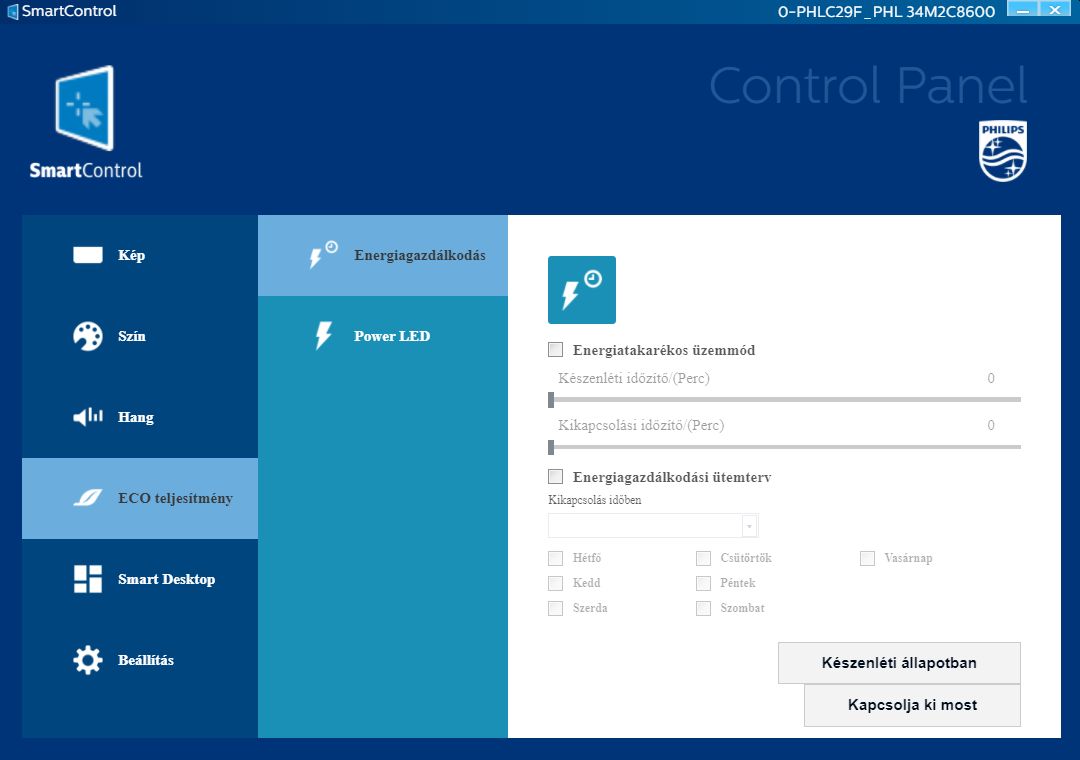

Így marad a hátlapra épített mini joystick, ha valaki a termék botrányos grafikus kezelőfelületén kíván kalandozni. Ez pedig kész rémálom. Egyrészt túlzsúfolt, másrészt néha nem hajlandó megjelenni, harmadrészt pedig borzasztó körülményes a használata. Az pedig hab a tortán, hogy bár tud magyarul, a fordítás néhol egyszerűen katasztrofális. A "native"-ot például "anyanyelvű"-nek hívják itt, ami egyszerűen egy kabaré, hiszen a színbeállítással kapcsolatos menüpontról van szó.

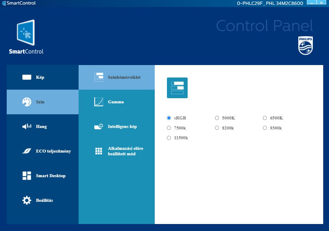

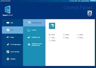

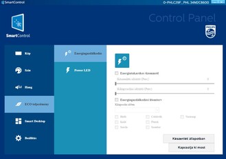

Szerencsére a Smart Control nevű alkalmazás révén szoftveresen is módosítható néhány fontos paraméter, ami dicséretet érdemel. Még akkor is, ha a program grafikus kezelőfelülete igen elavult, de még mindig sokkal jobb ezt használni, mint a monitor menürendszerét.
