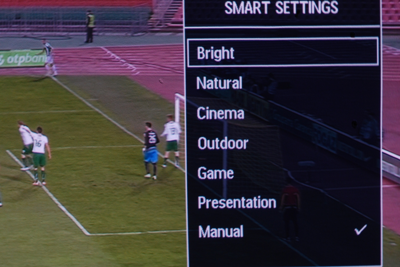

Képbeállítások fényes, természetes, mozi, külső, játék, előadás, kézi

A rendszer alapvetően jól működik, kellően sebesen reagál a távirányító gombjainak nyomkodására, és fagyással sem fenyegetett. Viszont amikor oda jutna az ember, hogy kicsit elmélyedjen a paraméterek módosítgatásában, funkciók ki-/bekapcsolásában, akkor megint belefut a már unalomig ismert problémákba: a túlságosan nagy karaktereket használó, ma már kifejezetten puritánnak tűnő menürendszerben ugyanis körülményes a navigáció. A felépítése viszont legalább logikus, nagyjából minden ott van, ahol lennie kell, viszont a más termékeknél megismert rövid leíró magyarázatnak itt nyoma sincs.
Egyébként az egész kislexikont úgy, ahogy van kispórolták belőle, pedig a gyártó tévéiben ez már egy ideje megtalálható. Ide is lett volna értelme beépíteni, hiszen a modellel nem elsősorban a hardcore házimozi-rajongókat akarták megcélozni, tehát a potenciális felhasználóknak biztos segített volna, ha mondjuk olvasgathatnak a trapézkorrekcióról vagy a kontrasztarány, fényerő helyes beállításáról.

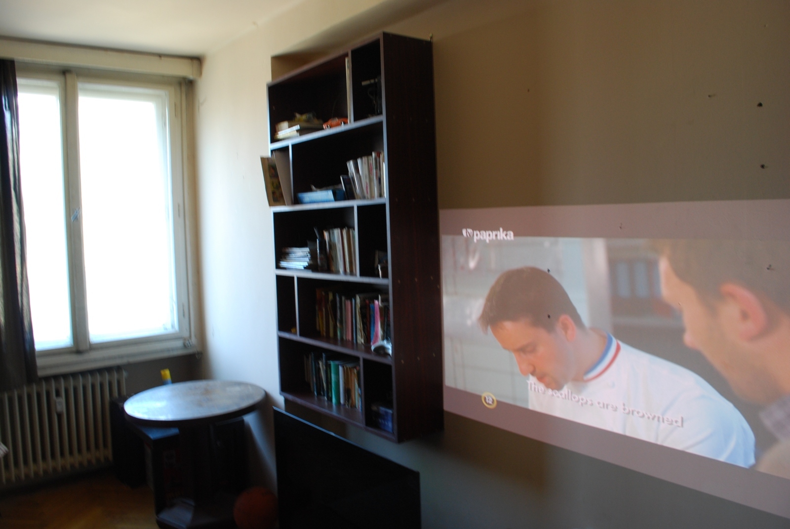

A projektorokról köztudott, hogy igazán jól csak a megfelelő külső körülmények megteremtése esetén teljesítenek, sőt vannak olyan modellek is, amelyek világosban gyakorlatilag használhatatlanok. Nos, ez nem tartozik ezek közé, hiszen a fényerőt a maximumra állítva még akkor is többé-kevésbé élvezhető képet produkál, ha kinn hétágra süt a nap, és a függönyök sincsenek behúzva. De az is igaz, hogy ilyenkor egy tévé lefőzi, hiszen a színek fakók, halványak, de lényegében felkapcsolt lámpa mellett is használható, főleg ha valakinek sikerül beszereznie egy jó vásznat.

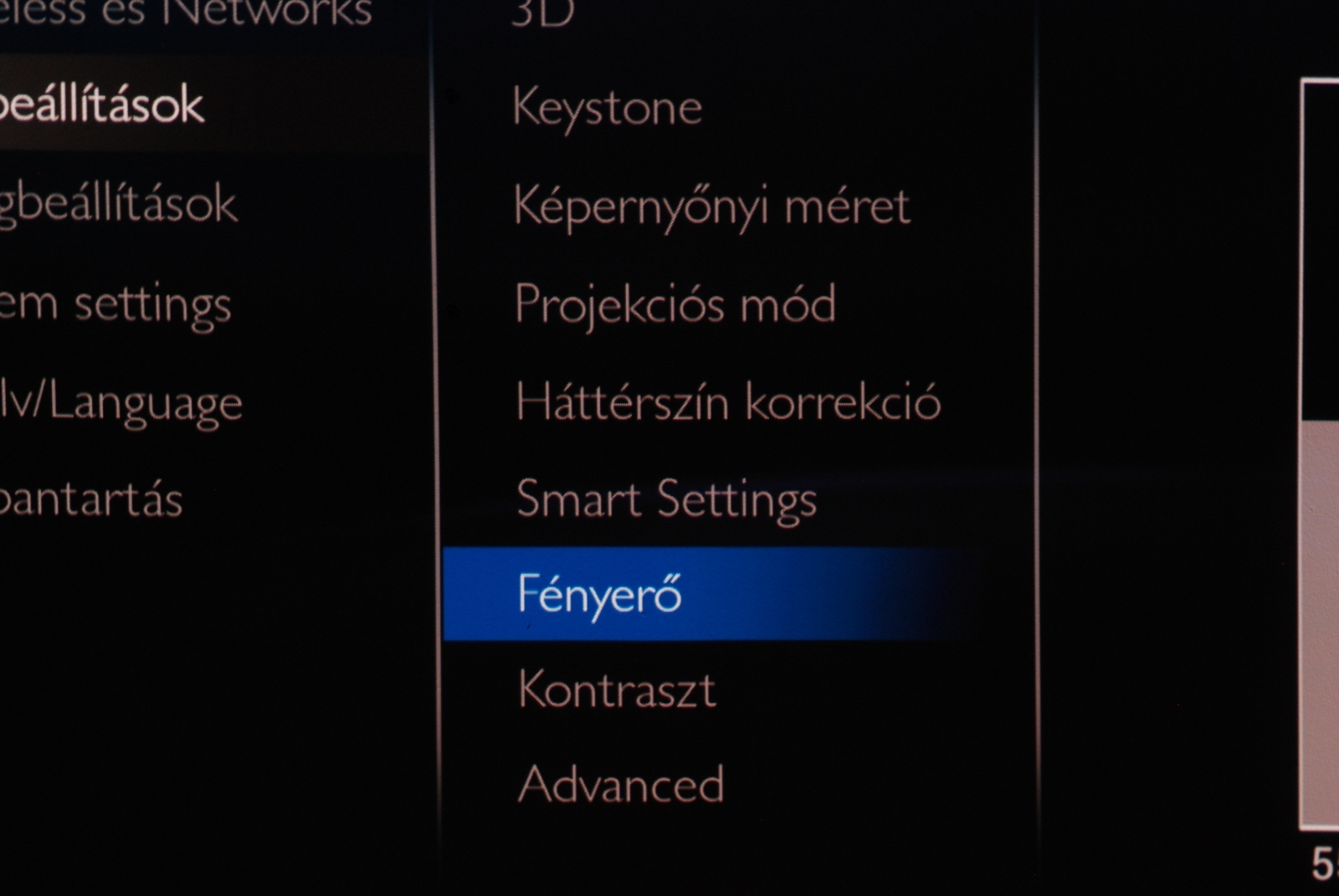

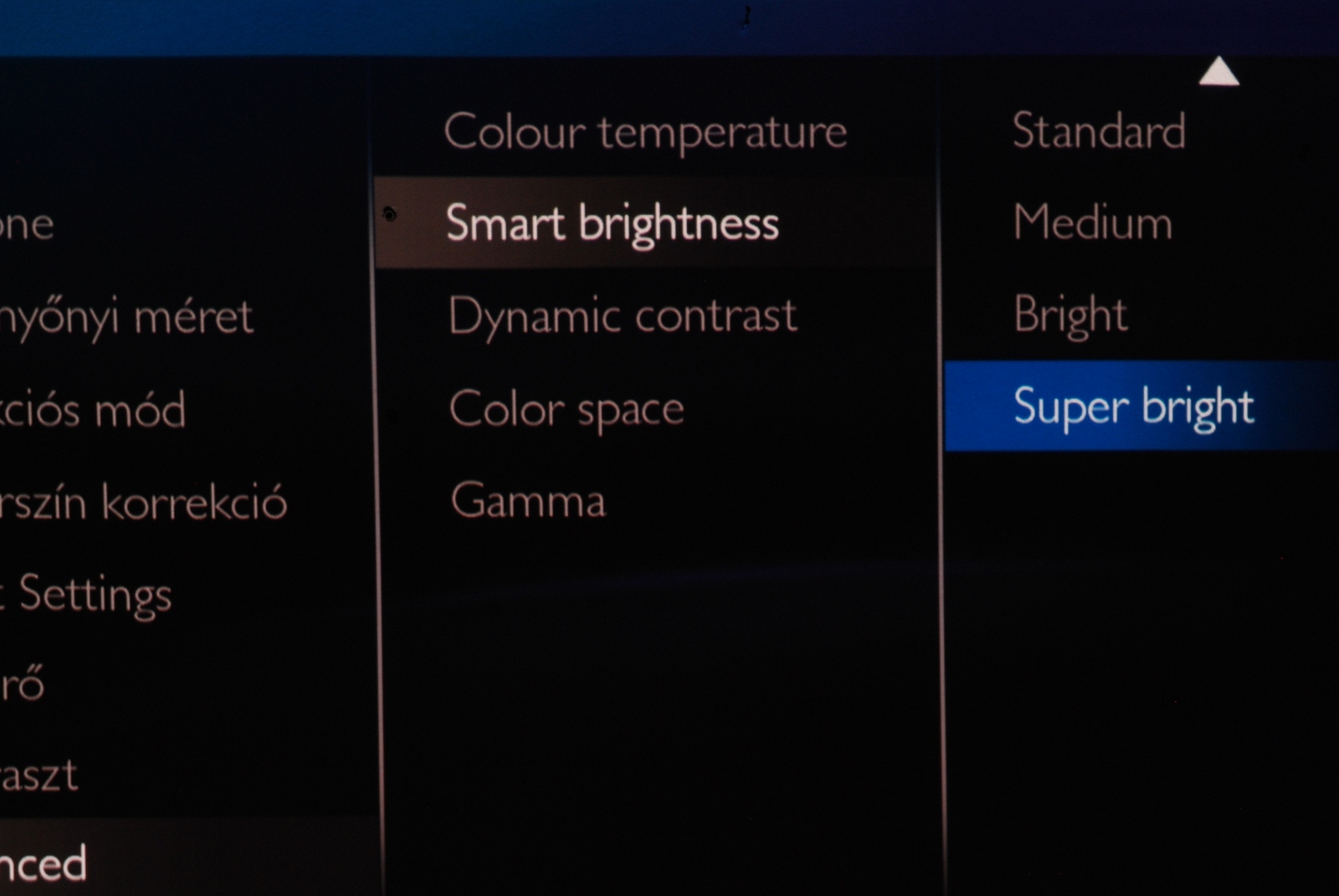

Ha viszont sikerült besötétíteni, és az ember hajlandó egy kicsit elmolyolni a beállításokkal, és normális minőségű a forrásunk, akkor nem elérhetetlen álom a remek minőségű kép megteremtése.  A színvilág nagyon rendben van, a tónusok gazdagok, ahol kell, ott erőteljesek, ahol pedig az kell, visszafogottak. Az összhatás természetes, és még az olyan problémás részletek megjelenítésével sincs gond, mint például a bőrszín, sőt a sötét árnyalatoknál sem kell tartani attól, hogy világosszürkébe hajlik a kép. Az viszont tény, hogy mindehhez muszáj volt végigmenni egyesével az összes képparaméteren és funkción, beállítani a háttér színét, megtalálni a megfelelő fényerőt, kontrasztarányt, színhőmérsékletet, illetve gammát.
Ez utóbbi különösen fontos, hiszen tapasztalataink alapján ez óriási hatással van az egyes árnyalatok megjelenésére. Konkrétan, ha valami nem stimmel, akkor borzasztóan ronda, természetellenes lesz a végeredmény. Ugyanezzel jár a dinamikus kontraszt funkció bekapcsolása is, úgyhogy ezt jobb nem abajgatni. Az előre programozott képprofilok nem hiányoznak, melyek elnevezésükben is utalnak arra, hogy milyen jellegű környezetbe, milyen típusú tartalmakhoz szánja őket a gyártó. Kiindulópontnak jók lehetnek, de aki arra számít, hogy csak kiválasztja például a Cinema elnevezésűt egy sötét szobában és máris megkapja a hibátlan képet a filmhez, az nagy valószínűséggel csalódni fog.

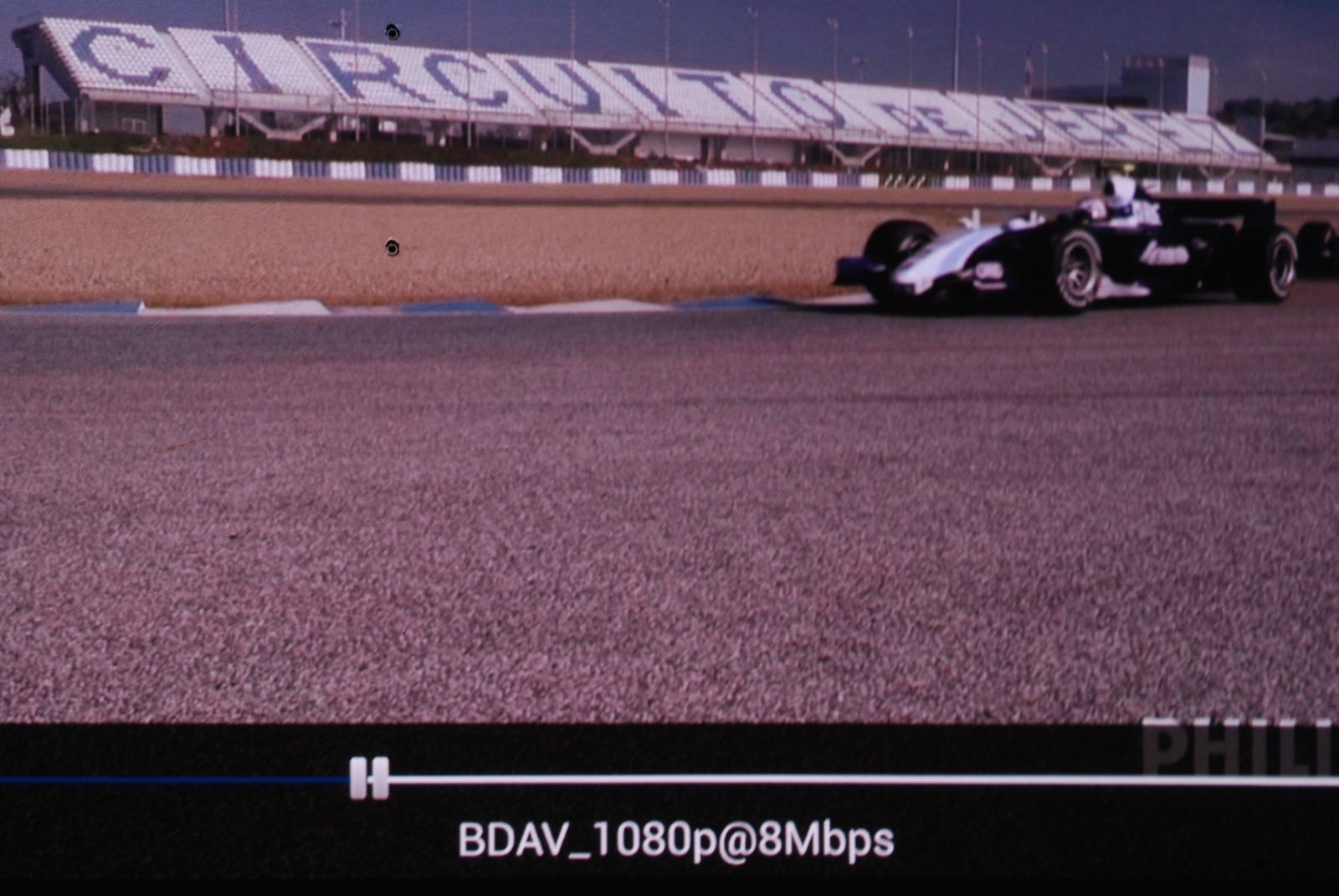

Nagyfelbontású tévéműsoroknál, videóknál remekül teljesített a projektor, viszont SD anyagok esetén bizony olykor durva hibák jelentkeztek. Néha rendkívül zajos lett a kép, és az is előfordult, hogy egy focimeccsen a játékosok körül vibráló aura jelent meg, amely az első pillanattól kezdve nézhetetlenné tette az adott programot. Villódzásba egyáltalán nem futottunk bele, és akadozás még akkor sem jelentkezett, ha kis objektumok mozogtak nagy sebességgel a kijelzőn. Azonban az is igaz, hogy a modell maximális valós felbontása csak 1200x800 képpont, azaz a Full HD anyagokat el lehet felejteni.

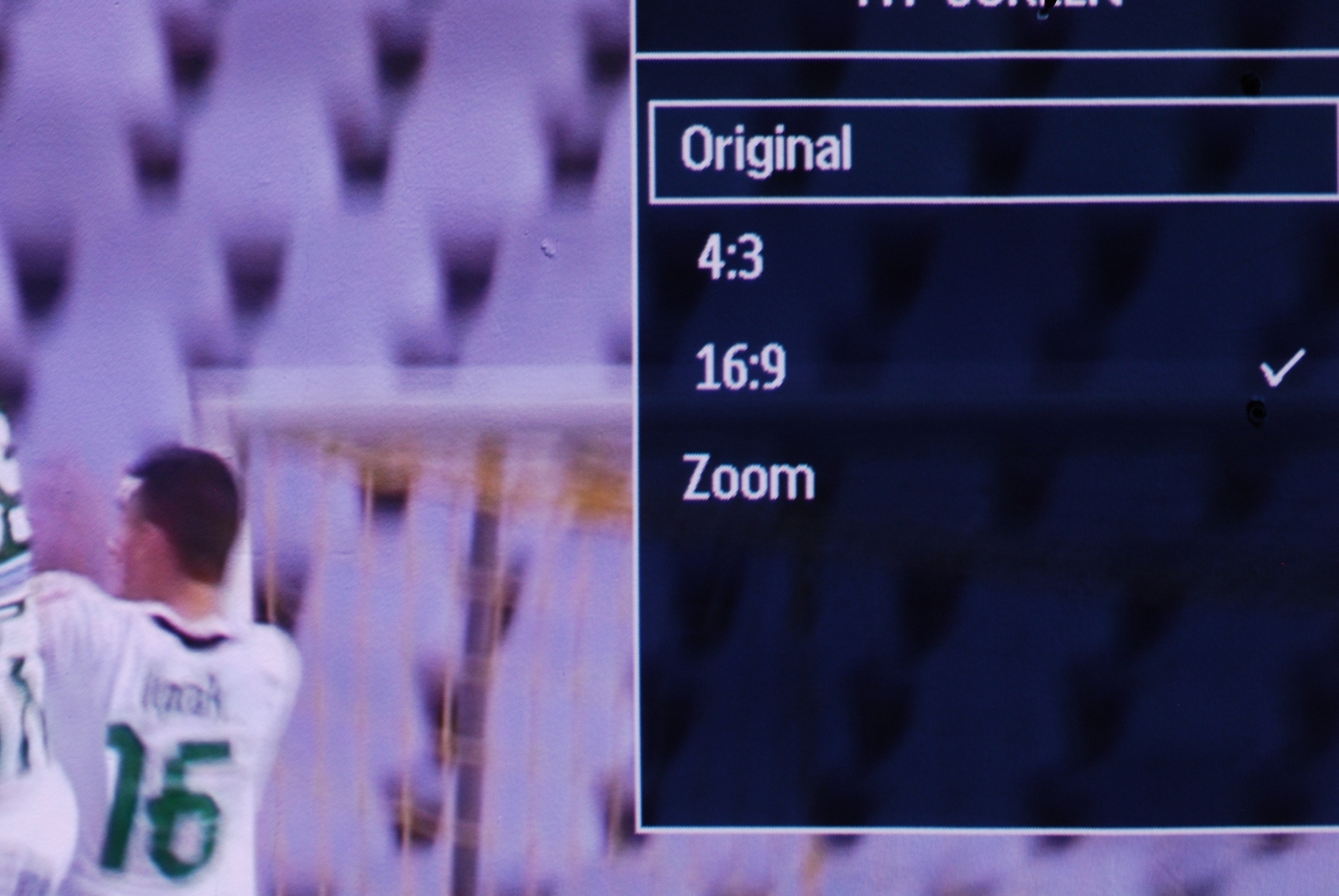

Képméret, képarány
Ez azért is csúnya baki, mert a készülékkel akár százhüvelykes képátló létrehozására is mód nyílik, ez pedig már bőven az a méret, ahol igencsak kijön a felbontásbeli különbség, de persze már egy negyedekkora, ötven colos képernyőn is látszik a differencia. Az ultrarövid vetítési távolságot egyébként teljesen komolyan gondolták: 18 centiméteres távolságból 55 hüvelykes kép megteremtésére képes, a száz hüvelykhez pedig csupán 44 centiméterre van szüksége. A fókusz automatikus, emellett a modellen beállítható, hogy a vásznat hátulról vagy szemből világítsa meg, hagyományos pozícióban, vagy fejjel lefelé állítva, és természetesen a trapézkorrekció sem hiányzik. A 16:9 és 4:3 képarány mellett kiválasztható egy nagyított funkció is, illetve bekerült a kínálatba az Eredeti névre hallgató profil, amely értelemszerűen a forrásanyagból kinyert információk alapján határozza meg a képarányt.

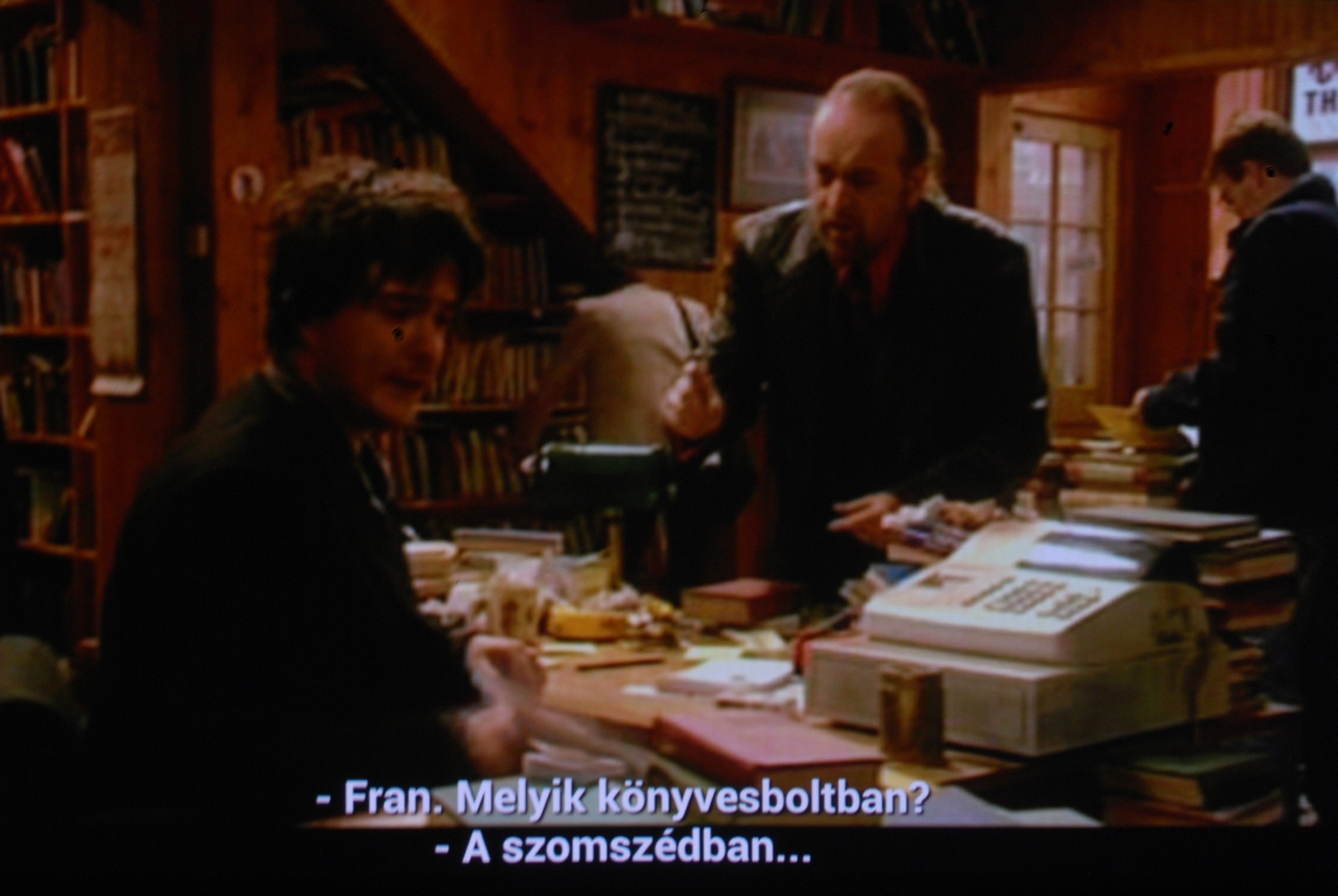

Videók
Tesztcsomagunk lefuttatása során kiderült, hogy a szoftverrel akadnak problémák hiszen az M2TS, TS, WMV és MKV fájlok lejátszása közben is enyhe, alig látható, de épp zavaró akadozás volt megfigyelhető. Ezek mellett pedig sovány vigasz, hogy a többivel nem volt gond, és a hangok is teljesen rendben voltak.
A lejátszófelület egyetlen csíkból áll, amelyen még a nyilakkal sem lehet ugrálni, azt sem lehet megadni a számok segítségével, hogy hányadik másodperctől, századmásodperctől folytatódjék a lejátszás, és persze a virtuális fejezetekre osztás is hiányzik. Mindössze arra van lehetőség, hogy a távirányítón elhelyezett funkciógombokkal 2, 4 vagy 8-szoros sebességgel beletekerjünk a filmbe, ami azért 2014-ben már kicsit kevés, ráadásul még a külső feliratok kezelésére sem képes. Dehát szerencsére ott az androidos háttér, úgyhogy gyorsan felraktuk az egyik legnépszerűbb videólejátszót, az MX Playert. Amellett, hogy ennek felhasználóbarátabb a kezelése és a feliratokkal is boldogul, még az akadozáson is javított. Legalábbis, ami az MKV és M2TS fájlokat illeti, mert a WMV továbbra is meg-megdöccent, a TS pedig nézhetetlen maradt.

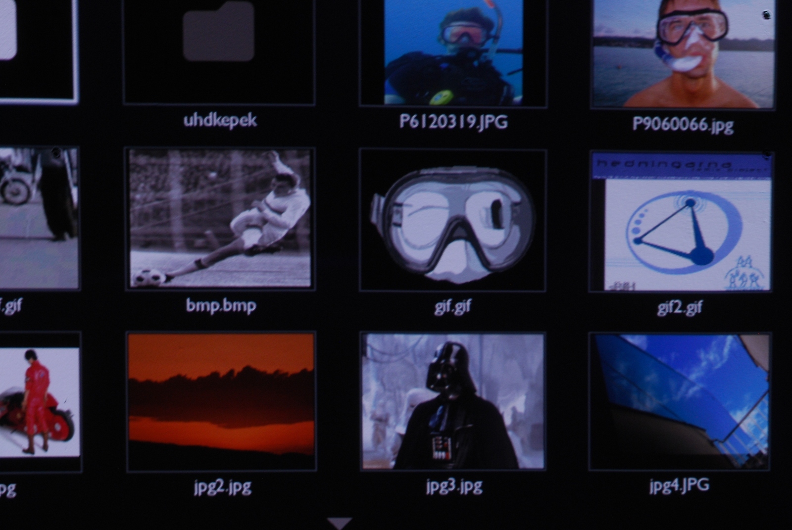

Képek, zenék
Digitális "képkeretként" is használható a vetítő, és ráadásul nem is csak JPG kiterjesztésű képek esetén, hiszen a GIF, TIF, BMP formátumok kezelése is megoldott, viszont az animgifekkel már nem boldogul. Lejátszási lista összeállítására nincs mód, viszont a diavetítés funkció azért bekapcsolható, ahol az állítható sebességű képváltás különféle effektekkel, illetve aláfestő zenével színezhető. A képek nagyíthatóak és forgathatóak, viszont a fotók elkészítésével kapcsolatos beállításokat tartalmazó, úgynevezett EXIF adatok lekérésére nincs lehetőség.

Az ultrarövid távolságú vetítés kiválóan működik, és nagyon felhasználóbaráttá teszi az eszközt. Az tényleg pazar, hogy kevesebb mint félméteres távolságból létre lehet hozni egy 100 hüvelykes képet, de ha valaki beéri 50-nel is, akkor ahhoz már bő tíz centi is elég. Nagyjából ennyi helyet foglal egy ugyanekkora képátlóval dolgozó tévé, csakhogy azt ezzel a termékkel ellentétben nem foghatjuk meg, és nem sétálhatunk át vele a szomszéd szobába vagy le a kocsihoz, hogy elvigyük a nyaralásra, vagy akár egy házibuliba. Biztos lesz, aki a 380 000 forintos ár hallatán felvonja a szemöldökét, de hát ez van, a rengeteg kiegészítő szolgáltatást, az integrált technológiákat és az egyediséget meg kell fizetni. Hibái ellenére az alatt a rövid idő alatt, amíg nálunk volt nagyon megszerettük, kifejezetten tetszett.
