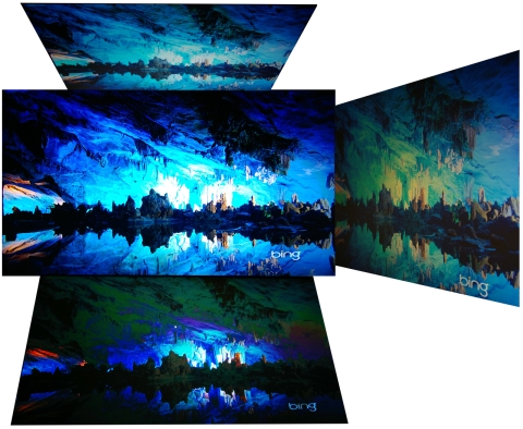

Itt a képek magukért beszélnek. Már pontosan szemből nézve is jól látszik, hogy a panel a sarkok felé sötétedik, de alulról nézve a legrosszabb a helyzet. Felülről vizsgálva a panel erősen világosodik, fakul, oldalról nézve pedig a színek is torzulnak egy picit. TN+film paneltől nem is vártunk jobbat. Mindenesetre videóra is felvettük a horizontális betekintési szög változásával járó kontrasztvesztést.
